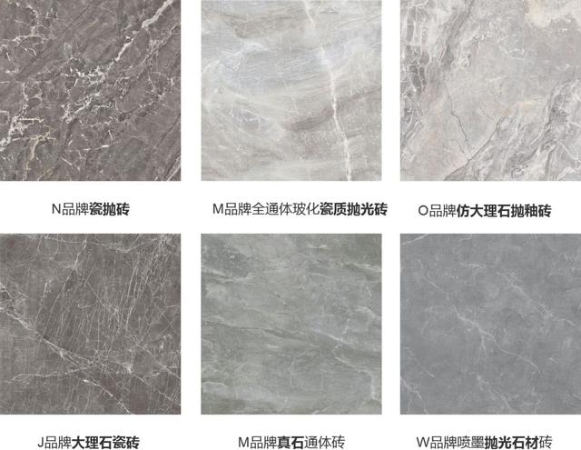

大理石瓷砖应该叫「仿大理石瓷砖」,在制作工艺上类似于全抛釉或瓷抛砖,主要仿天然大理石的纹理、质感。
石材比砖好看有逼格,所以商家努力把概念往大理石、石材方向靠。
在仿大理石花纹的情况下,大理石瓷砖、瓷抛砖、真石、原石、瓷抛石其实差不多。
现在的通体大理石瓷砖,砖胚也带有纹理(≈瓷抛砖),属于高仿,更适合二次加工。
因为铺完砖,都是只看瓷砖正面,看不到背面和侧面。所以我们在选购时,关注点应更多放在正面纹理的清晰度和大面积情况下的不重复率,这样才对得起多花的钱。
