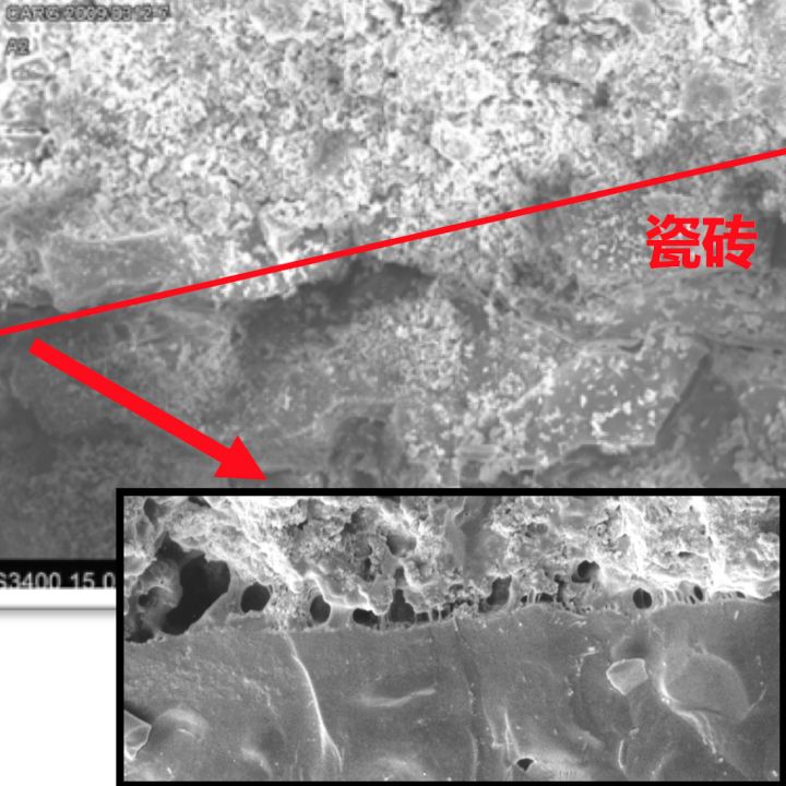

地砖上墙不要用水泥砂浆,地砖的吸水率低,又比普通墙砖重很多,用传统的水泥砂浆的方式,是很难把地砖贴上墙的。
下面是微观视角下,瓷砖和水泥的结合情况,第一张图是低吸水率瓷砖,能看到和水泥结合情况并不好,有明显的分界:
第二张图是高吸水率瓷砖,和水泥差不多都“水乳交融”了:
墙砖一般都属于高吸水率瓷砖,用水泥贴是没问题的。但地砖不行。即便在水泥砂浆中加上胶水,增加水泥和墙面,水泥和砖之间的粘结强度。或者直接把瓷砖胶/粘接剂加到水泥砂浆中,也很难把地砖稳稳的固定在墙上。

再看微观图,是粘接剂跟低吸水率瓷砖的结合,看上去还是很紧密的,至少比第一张图强得多:

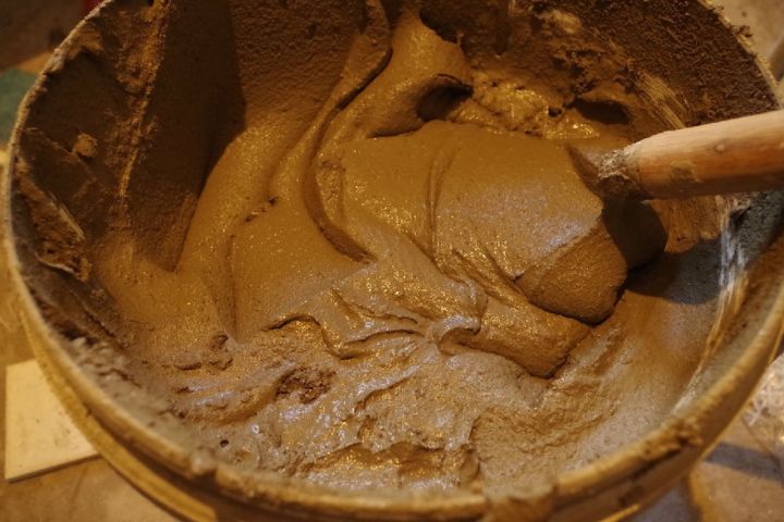

粘接剂是早就在工厂里配好了的,配比都是标准化生产,兑水的比例也规定好了,直接加点水搅一搅就能用。所以粘接剂是成品是成品是成品重说三,不需要额外加东西,也比工人师傅现场配的粘接剂配比准确多了。
搅拌的时候,应先加水再倒入粉剂,搅拌时间不少于3分钟,并熟化30s后再搅拌均匀。

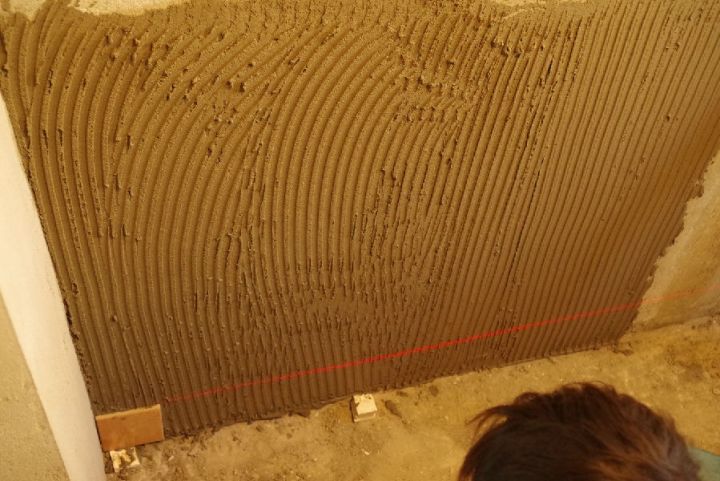

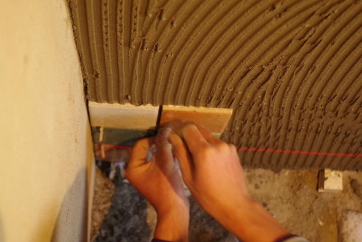

然后将搅拌好的粘接剂用专用齿形刮刀成排涂抹在墙面上,并用专用的齿形刮刀把粘接剂刮出条纹状。
薄贴薄贴,就是一定要薄,厚了反而不好,粘接剂的厚度控制在5mm之内。

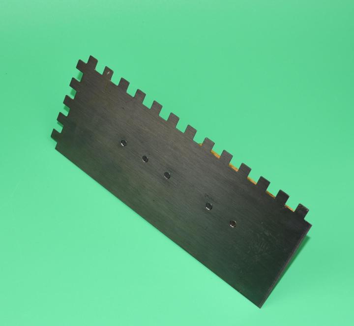

齿形刮刀也是专业工具,贴不同的砖,用的规格也不一样。
齿宽4mm适用于贴马赛克,6mm适用于贴外墙纸皮砖,10mm适用于贴一般玻化砖,齿宽12mm则适用于铺贴大型玻化砖及大理石。

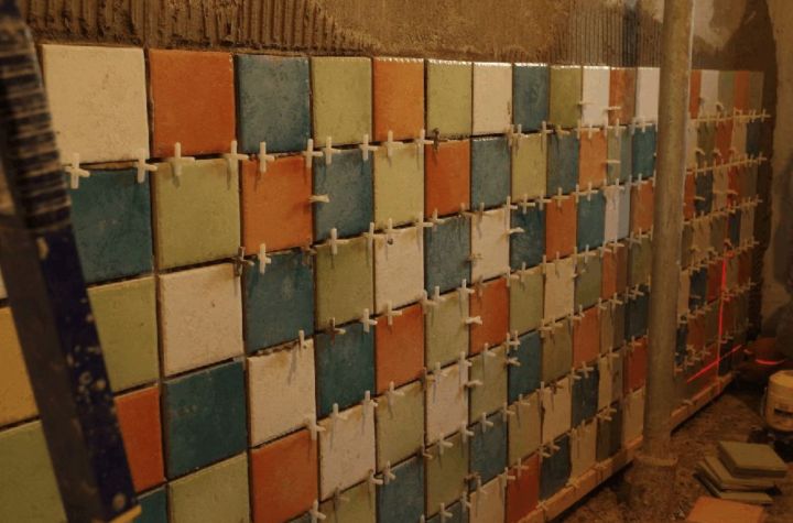

接下来,就是贴砖,是最简单的一步了,一块一块的贴上去就好了,当然也要按压,挤出其中的空气,也让连接更紧密。
为了更好的保证铺贴的效率和质量,还可以使用一些工具做辅助。
比如发射红线的激光水平仪,可以更好的做定位,还有固定砖缝的小卡子,也是为了更快的让砖更平整。
