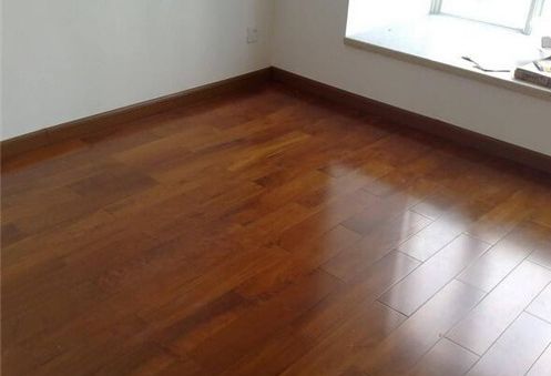

1、木纹砖 PK 木地板

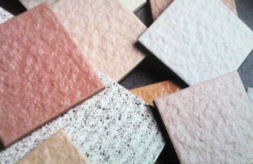

木纹砖,顾名思义,也就是有木头纹路的瓷砖。我们知道瓷砖大体分为釉面砖、通体砖、抛光砖、玻化砖、仿古砖、马赛克几种。
釉面砖就是表面施了一层釉料的瓷砖,釉面砖表面可以做各种图案和花纹,这层釉面也能起到防污作用,多用于厨房卫生间。
通体砖是将岩石碎屑高压压制后再烧制成的,表面不上釉,吸水率很低,耐磨性好,多数的防滑砖都是通体砖,用于大厅、过道、墙面和室外的外墙、走道等。
▲通体砖

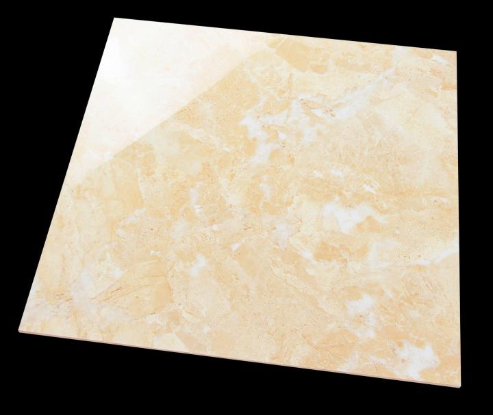

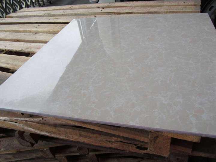

抛光砖就是通体砖陶土坯体表面经过打磨而成的一种光亮的砖,属通体砖的一种,所以别看它表面光亮,其实所有的抛光砖都是防滑的,如果砖上有土会滑,有水反而会涩,但它表面没有釉层,所以防污能力一般,尽量不要用在厨房和卫生间。
▲抛光砖
玻化砖也属于通体砖,但它是石英质的胚体抛光而成的,一般吸水率低于0.5%的瓷砖都称为玻化砖,抛光砖如果吸水率低于0.5%也属玻化砖,多用于客厅、门厅等地方。
▲玻化砖
马赛克一般用于墙面和地面的装饰,其实除了瓷质马赛克,还有很多材质都可以做成马赛克,例如石材、金属、贝壳、实木等,在各种你想装修的地方都可以使用。

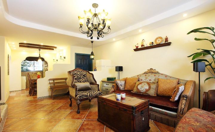

仿古砖属于釉面砖的一种,不同的是在烧制过程中,仿古砖有一道做旧的工序,使用在墙面地面都可,提供不同的装修风格。
▲仿古砖

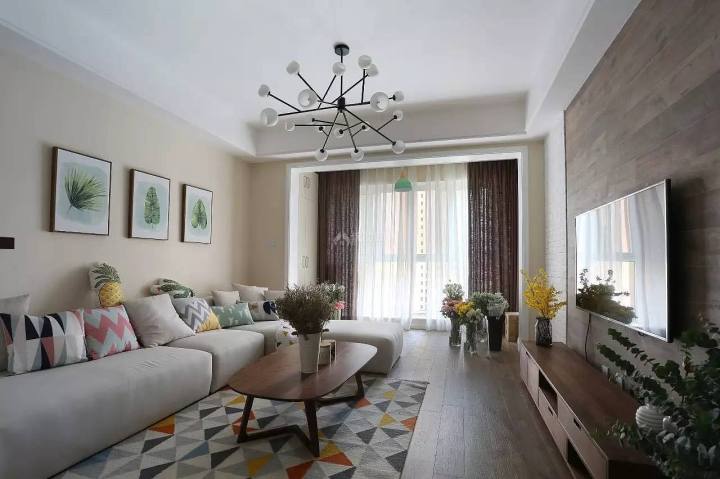

木纹砖便属于仿古砖中仿木质纹理的一种高档砖,是近几年陶瓷行业在仿古砖基础上新研发出来的一种产品,因为中国人对木头的喜爱,木纹砖越来越多的出现在家庭中。
▲木纹砖

可以说木纹砖完美地弥补了木地板的缺陷(不防潮、不耐造)。

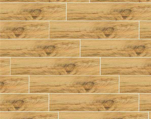

随着技术进步,木纹砖的表面仿木纹路、花纹处凹凸的质感,甚至连触感都能做的惟妙惟肖。
▲这样的长度和铺贴方式,非常像木地板了

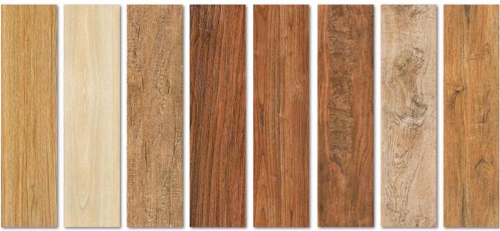

但模仿秀终归是模仿秀,远看还好,近看就容易露馅了,用心的厂家纹路处理的自然逼真还好,遇到不那么用心的厂家,重复的使用类似花纹,单独一块儿看不出什么,一旦大面积铺贴?就很尴尬。
所以在选购木纹砖时纹理重复越少越好,要想达到木地板自然的观感,至少需要20+种不同花纹的砖,越高端的产品不同花纹木色会越多。

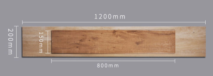

为了模仿木地板,木纹砖的尺寸一般比较特殊,像150*600mm、150*900mm、200*1200mm等等,这种尺寸都是很少见于普通瓷砖上的。
最常见的150*600mm,但这个“常见”更多的是由于工长推荐的多,因为越短越好施工。150*600mm的木纹砖其实铺贴后的效果并不十分好看,单块还行,但铺完整体感觉偏短了。

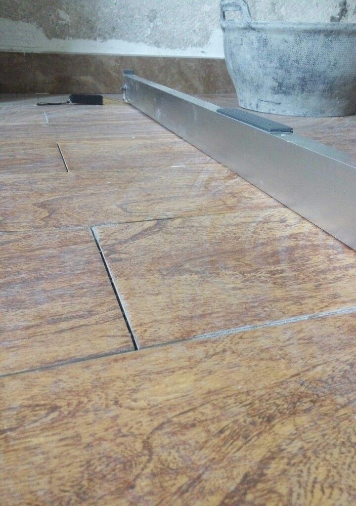

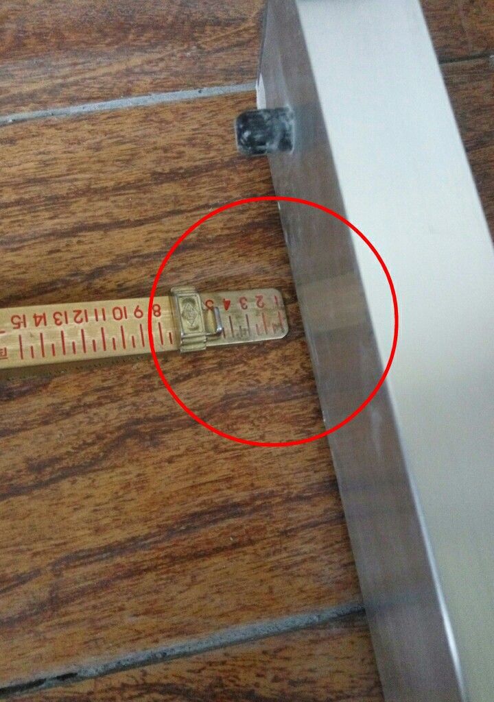

而且不光长宽缝隙会有误差,连上下都会有误差,全靠施工师傅的经验了,水泥砂浆这块抹少了,那块抹多了,虽然有仪器辅助,可有时候误差还是大的连靠尺都用不了。
▲图中木纹砖2米内平整度误差已经达到4毫米,一般检查标准都是2毫米以下合格。

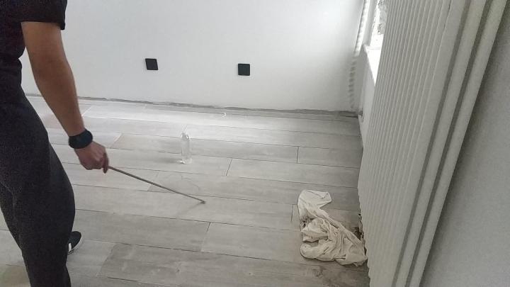

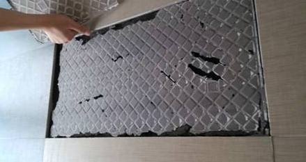

紧接着水泥抹不平的结果就是空鼓。
木纹砖的长条形状,基本空鼓现象不可避免,如果几十平米木纹砖只出现三两处空鼓,说明瓦工师傅手艺相当不错了。
▲检查木纹砖空鼓
木纹砖的空鼓很少出现也不允许出现在瓷砖中心,大部分都在四周边角,如果地砖空鼓不严重,可以沿砖缝灌点稀水泥进去,加固一下。
▲瓷砖空鼓

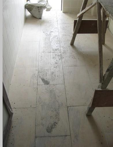

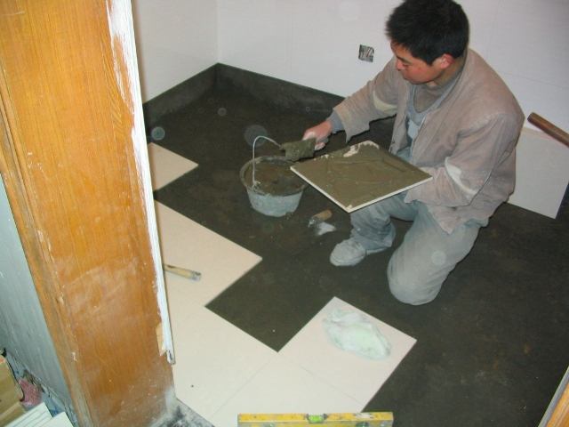

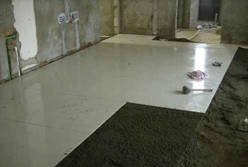

缓解平整度误差和空鼓也有一个方法:瓷砖干铺。
干铺就是使用1:3的干性水泥沙浆,按照水平线铺平整,再把涂抹了水泥浆的瓷砖放实振平,过程中可以根据水平线慢慢调整边线。
▲瓷砖干铺
干铺不容易有空气和气泡夹杂,湿铺水分大容易产生气泡,干了之后会留下很多小孔,产生松动,空鼓的情况。
▲瓷砖湿铺
干铺也不是全屋适用,卫生间和阳台最好湿铺,因为干泥浆可能会出现吸水积水的现象,上墙也要用湿铺,有比较强的粘合度。
干铺对泥浆厚度有一定需求,用料偏多,铺贴难度也会比较大,所以成本价格会高于湿铺。

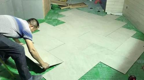

另外,木纹砖在真正铺贴之前最好预铺一次,确定花纹不会有明显失误,木纹路连贯自然。
▲瓷砖预铺确定花纹轨迹

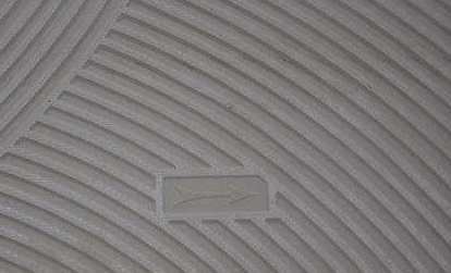

瓷砖背后的底坯上大多都标记有箭头,按照箭头铺贴一般不会错。
▲瓷砖背面标记好的箭头

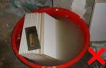

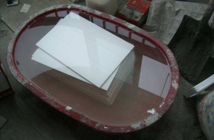

确定好花纹没错,就可以开始铺贴施工,贴瓷砖前将瓷砖浸泡在水中的做法基本已经通行,这么做是为了避免瓷砖在铺贴过程中吸收水泥砂浆的水分,造成瓷砖空鼓脱落等现象。

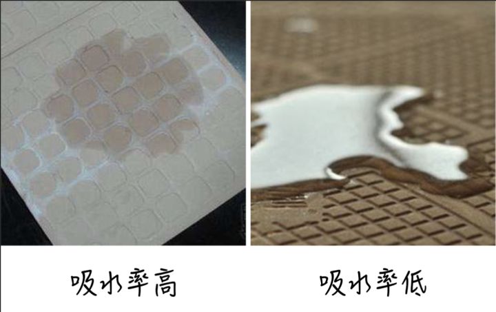

瓷砖的吸水率只要大于0.5%的,都要在贴之前进行泡水处理,而吸水率小于0.5%的瓷砖(比如玻化砖)不需要泡水。
▲瓷砖吸水率对比图
在瓷砖背面滴水观察渗透情况,可以简易的检测吸水率。倒在表面的水呈水滴状,5分钟后周围没有渗透痕迹,表示吸水率低,反之,吸水率高的瓷砖5分钟后表面的水基本都渗透进去了。
▲瓷砖没有完全浸入
泡水时,瓷砖必须完全浸入水中,要预防工人偷懒直接用水管淋水,淋水是无法让砖“吃饱水”的。
还有,泡过的瓷砖一般不能退换。

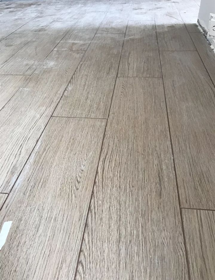

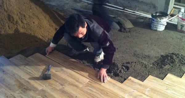

至于铺法,长条型的木纹砖为了模仿木地板一般都会错位铺贴,有错三分之一还是错一半可选,尽可能选错三分之一,这样整体平整度较好(单块木纹砖如果不平整,多是中央有高低不平)。
木纹砖虽然长得像木地板,但终归还是瓷砖,少不了热胀冷缩,留缝不可避免。

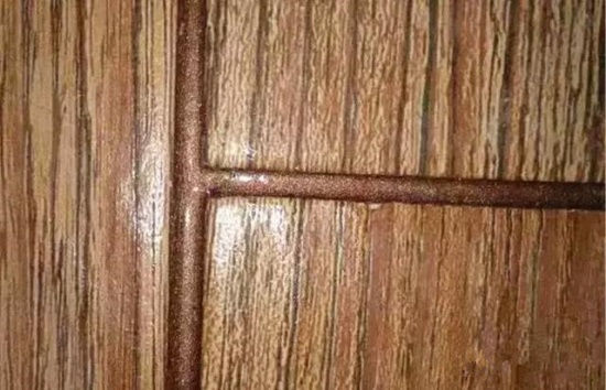

所以美逢处理的好坏直接影响美观,选美缝颜色时,以尽量弱化缝的存在为原则,偏深色的砖可以用黑色缝,浅色砖可以用象牙白或者米色缝。
▲金光闪闪的美缝要慎用
同色系能调出十分相近的也可以,但哑光就好,千万别用金光闪闪的那种。
