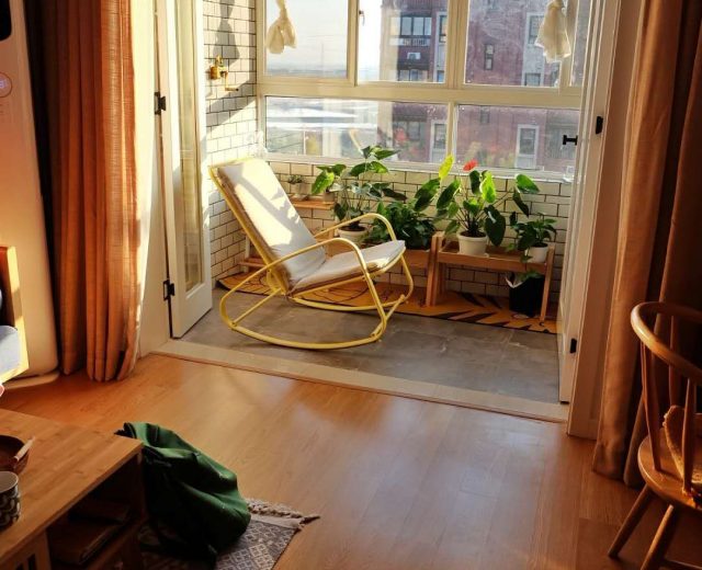

一般地面装修,厨卫都是贴地砖的,而客厅、卧室等房间可能是全贴地砖,也可能全铺木地板,还可能是木地板+地砖。
不管是哪种搭配,通铺都具有一定的工艺难度,需要用过门石(或者扣条)来过渡。
大体有这三种搭配的形式:
①木地板+地砖
木地板和地砖之间用过门石,主要有两个作用:
一是解决高度差问题。一般地砖是在装修前期瓦工铺贴的,而木地板是装修最后由商家铺设的。如果地面找平不好,或者前期没有确定好地板的厚度,很容易出现两边高度不一样的情况。
而我们又不可能为了这几毫米的落差大费周章,去重新补平,这时候用过门石衔接再合适不过了。过门石磨一下做个坡度或者倒角,就能很好地解决这个高低差问题。
二是解决收口问题。就算两边高度一致,因为地砖和地板的材料性质不同,施工工艺不同,所以两种材料的交界处会有缝隙,收口不太容易,这时候用过门石可让收口变得简单一点。
当然如果师傅手艺好,裁切非常精准的话,也可以不用过门石,让地砖和地板直接拼出一道笔直的线条。

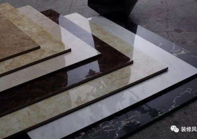

如果决定装过门石,首先当然要挑选好看且适合的了。
常见的石材有大理石和花岗石两种。
大理石质地细腻、比较好看。缺点是比较脆,易损伤,一般都要在后面加钢条和丝网,这也导致了它的成本比较高。
花岗石颜值比大理石稍低一些,但更坚硬、耐磨,适合实用主义者。
过门石标准尺寸800mm*150mm,大理石价格大概70~100元,花岗石价格大概30~50元。
