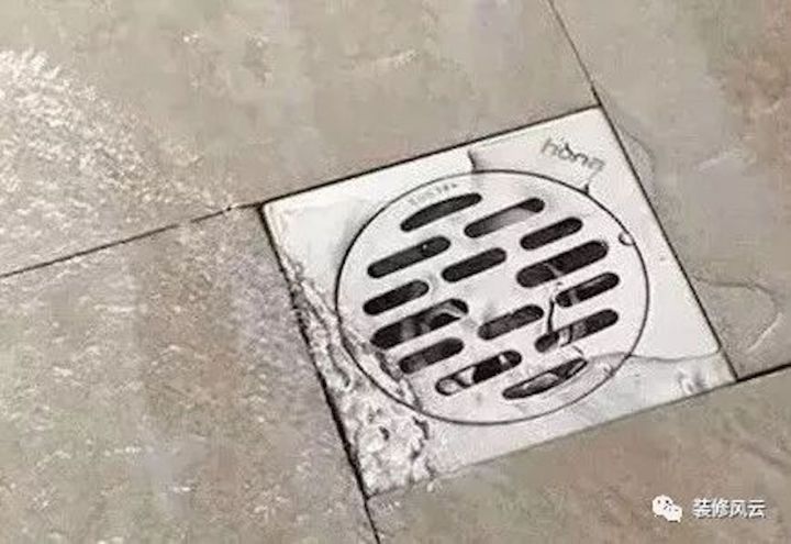

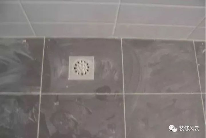

然后,地漏也不适合放在瓷砖的中间,难不成你还真选一个四周翘,中间低的瓷砖?
一般瓷砖的正中间,不会是最低点,地漏开在这儿,怎么排水?

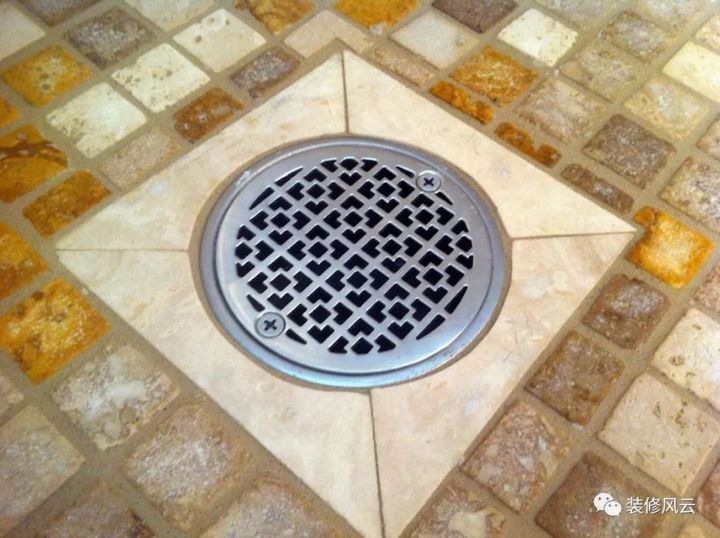

比如下面这种,就是典型的错误做法:

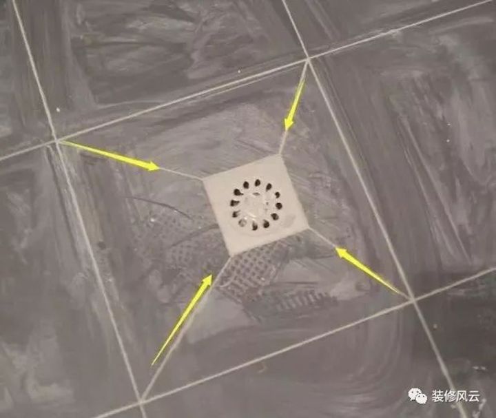

一般遇到这种情况,不能在整砖上直接做地漏,需要一些特别的处理:
比如对角线切割法:

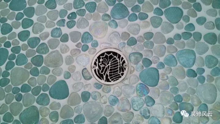

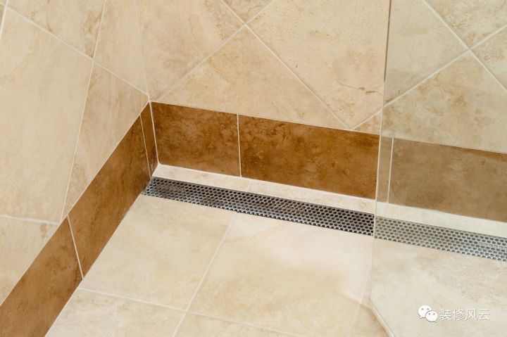

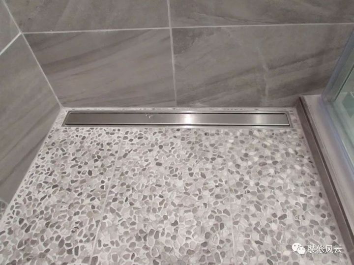

除此之外,还可以把地漏安装在几块瓷砖之间。

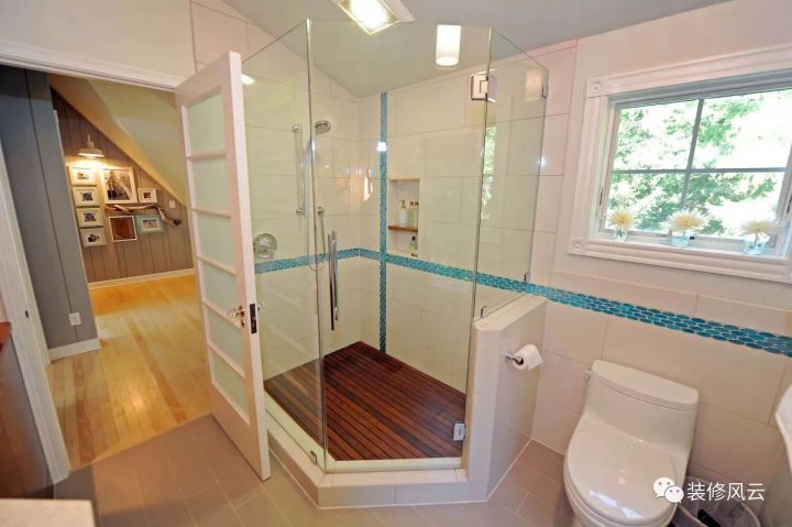

卫生间大部分的水,都是淋浴的时候产生的,如果给卫生间做个独立的淋浴间,水在卫生间扩散的面积会少很多,排水会方便很多,也算是个解决办法吧。
