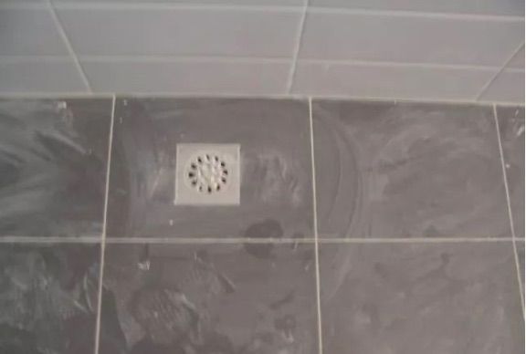

然后,地漏也不适合放在瓷砖的中间,难不成你还真选一个四周翘、中间低的瓷砖?
正常瓷砖的正中间,不会是最低点,地漏开在这儿,怎么排水?

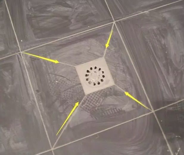

比如下面这种,就是典型的错误做法:

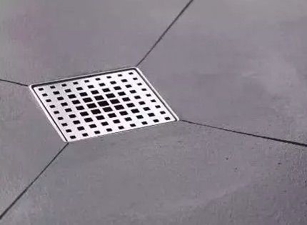

遇到这种情况,不能在整砖上直接做地漏,需要一些特别的处理:

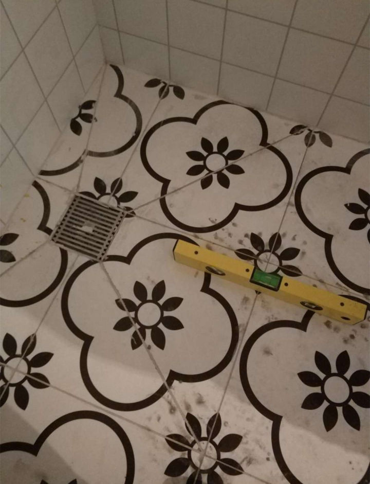

比如对角线切割法:

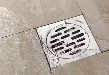

还可以把地漏安装在几块瓷砖之间。

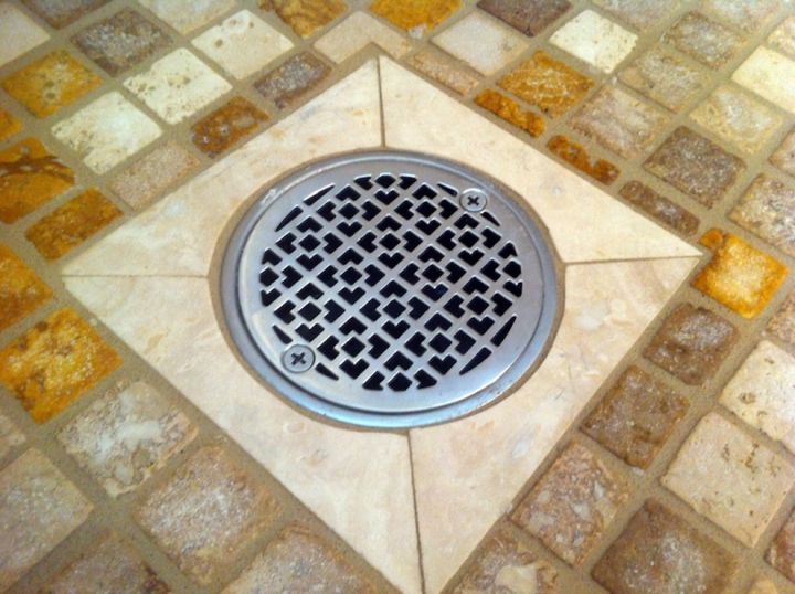

比如错位铺贴法:

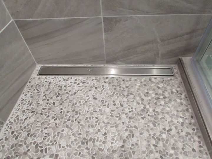

十字铺贴法:
