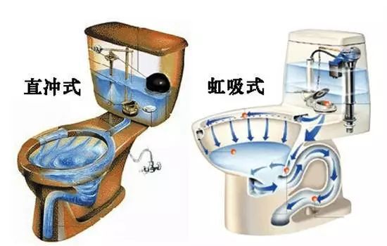

按照排水原理的不同,马桶可以分为直冲式(冲落式)和虹吸式。
直冲式(冲落式)马桶利用水的重力加速度排污,排污管是直的,水管很粗,简单粗暴,容易冲下较大的污物;但是冲水声大,更明显的缺点是费水。
虹吸式马桶依靠的是抽力/吸力,排污管呈S形,排污管道充满水后,会产生水位差,进而形成吸力将污物排走,相当于冲力很大,而且声音小,省水。
听上去虹吸式很有优势,但是直冲式能适用于所有下水管,虹吸则不然。

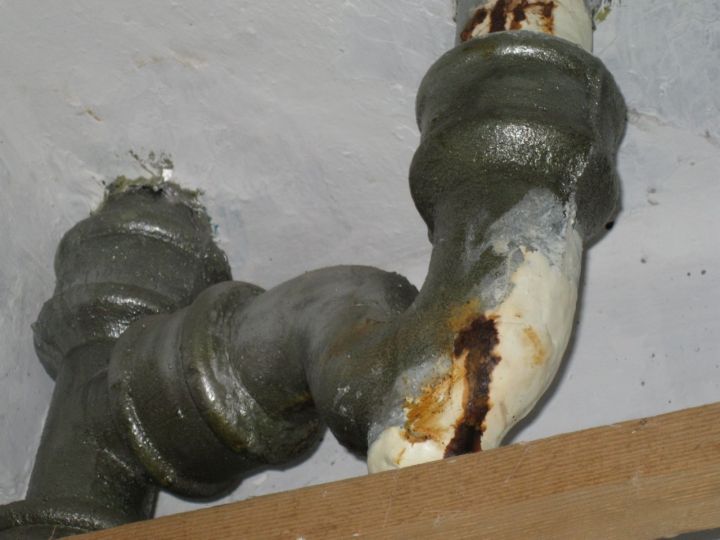

比如有的老房子,采用带有回水弯的铸铁下水管,就不能安装虹吸式马桶,因为虹吸式自身的排污管就有弯度,再加下水管的弯度,一路上“九曲十八弯”,更容易堵塞。
▲铸铁下水管

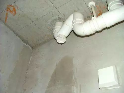

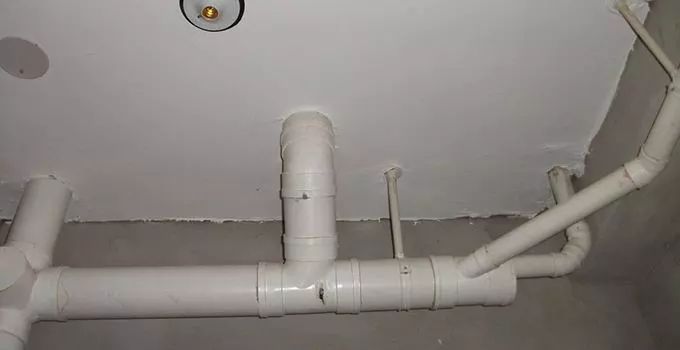

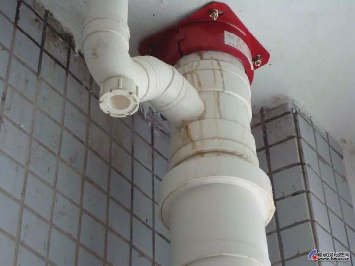

新建房屋的下水管多是PVC管,分几种情况:有的带很深的S型回水弯,也是没办法用虹吸的;有的虽然带回水弯,但是弯曲很浅,呈U型,可以考虑虹吸;有的不带回水弯,用虹吸或直冲都可以,用虹吸还可以充分发挥出冲力大的优势。
▲深回水弯,不能用虹吸马桶
▲浅回水弯,可以考虑虹吸马桶
▲没有回水弯,用虹吸或直冲皆可

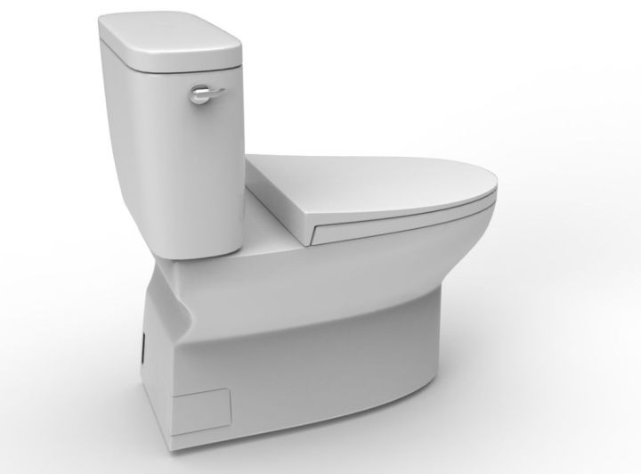

分体式马桶,是马桶界的老前辈。顾名思义是将水箱和底座分开,造型较为传统,占用空间大,水箱与底座之间的缝隙容易形成卫生死角。价格在600-2000元不等。

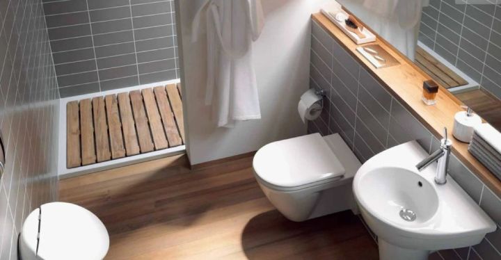

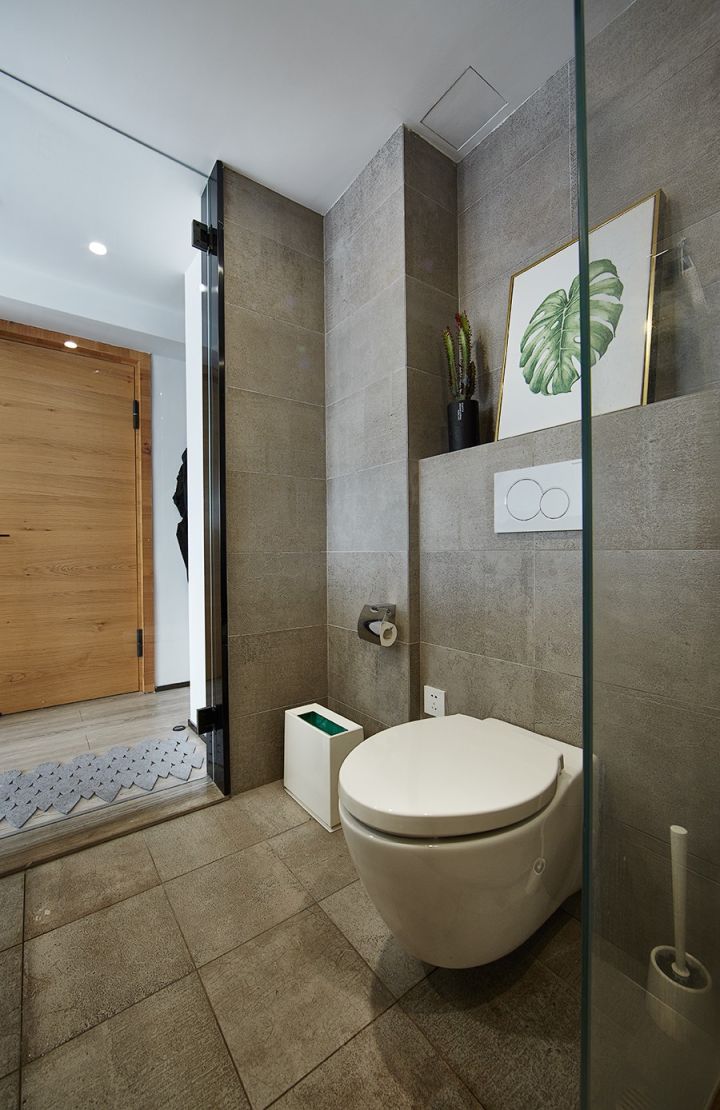

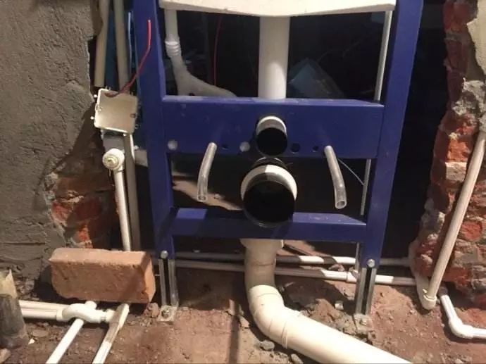

入墙式(壁挂式)马桶,节省空间的选择。采用墙排设计,砌一道假墙,将水箱隐藏在墙壁里,可减小冲水噪音;马桶悬浮,地面不再有卫生死角。
像吉博力、科勒等卫浴品牌,购买整套入墙式马桶的价格在5000-7000元不等。
入墙水箱的厚度在17~20cm,必须安装在承重墙上。假墙内部安装钢架,水箱置于支架内,支架连接墙和地面,将马桶和人体的重量分流出去。这种受力方式的承受力设计值,可达400kg,坐塌是不太可能的。
假墙通常用空心砖砌筑,然后外部贴瓷砖,安装时会预留水箱的检修口。大多砌成半墙,上方的平台可以置物,方便拿取物品。

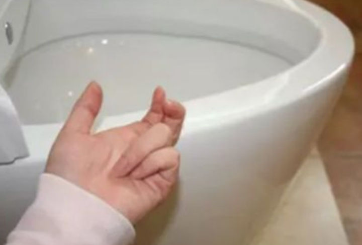

质量过硬的马桶釉面应该光洁、顺滑、有光泽,建议在门店亲自用手感受样品的釉面,次数多了,谁好谁坏自然能比较出来。

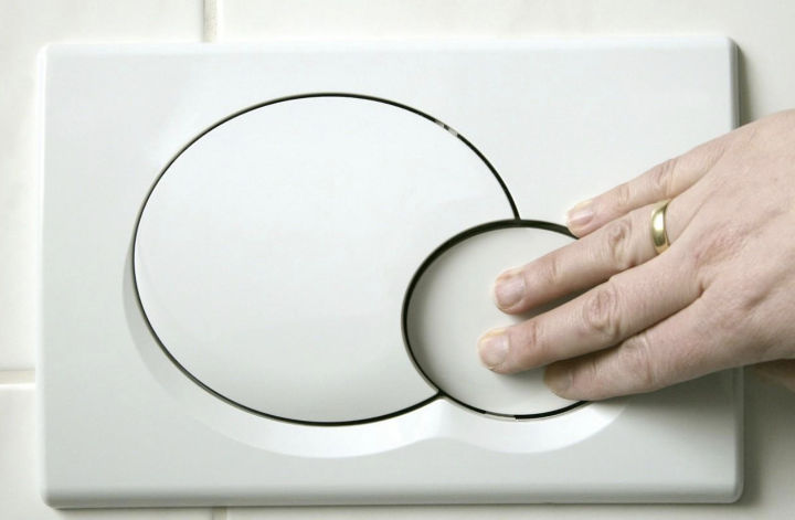

按下按钮,应该无毛刺阻力感,否则可能是部件质量不过关,容易引起马桶上水不足或水箱漏水。
要挑选有两个水箱按钮的,分别在不同的场合下使用,小的按键意味着小水量,按下它只会冲出水箱里约一半的水,比较节约。

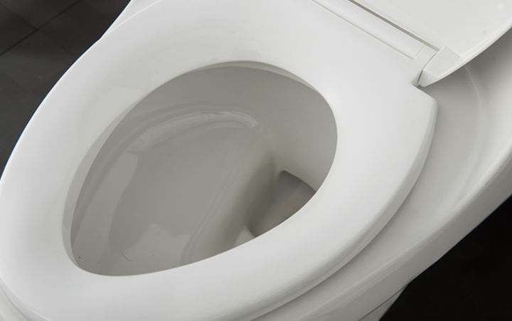

④马桶盖(马桶圈)
虽然都是塑料,但塑料也分三六九等,好的马桶盖应该是PP材质,并且有阻尼功能,马桶盖关闭时缓缓降下,不会夹伤人,也不会发出物品砸落的那种噪音。
还有,坐上去试一下,是否感觉舒服才是最直观的。

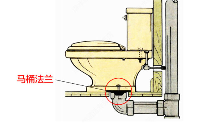

硬装施工结束后,联系商家安排师傅上门安装马桶。要让师傅安装好密封圈(法兰圈),防止反味。
最后师傅会在马桶底座和地面之前打一圈玻璃胶固定,如果胶的气味太冲,很可能是劣质胶水,建议自己事先买几管好一些的玻璃胶备用,因为除了马桶,安装橱柜、木门等很多主材,都会用到玻璃胶。
