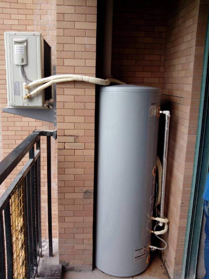

▲空气能热水器的外机和水箱

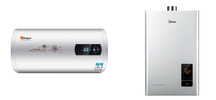

▲电热水器(左)、燃气式热水器(右)

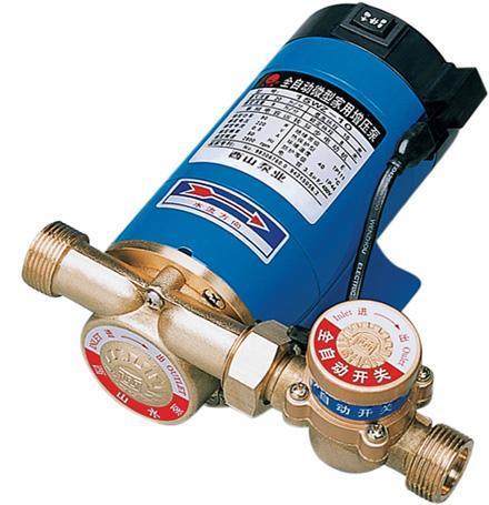

如果进户水压本身就小,水流量必然会小。如果进户水压特别小,有的燃气热水器可能都开不了火,因为触发不到点火程序。
很多燃气热水器都可以做到低压启动,或者进户水压低通过增压泵来解决。
▲增压泵
不过不太建议装增压泵,可能影响到上下楼邻居家的水流量。因为大家共用一条总水管,一家用水量突然增加,另一家就减少,反映在后一家的燃气热水器上就是,热水器设定的加热温度不变,但是进水量少了,出来的热水会比要求温度更热,洗澡的人就感觉水温突然变热,而且水流量变小。

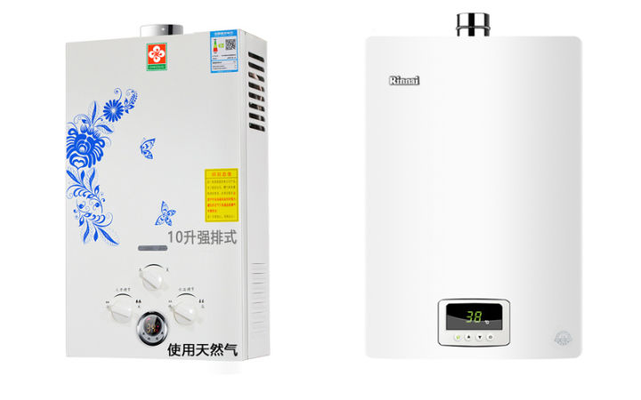

所以现在各大燃气热水器厂商,最关心的技术问题就是恒温控制。能做到恒温控制的品牌很多,好一点的热水器,恒温做得都很好,水量、燃气量变化基本上对水温没什么影响(水流量还是会受影响的),一般的热水器虽然还能感受到水温波动,但也没以前那么明显了。
▲非恒温机(左)与恒温机(右),一般有旋钮的是非恒温机,电子面板的则是恒温机

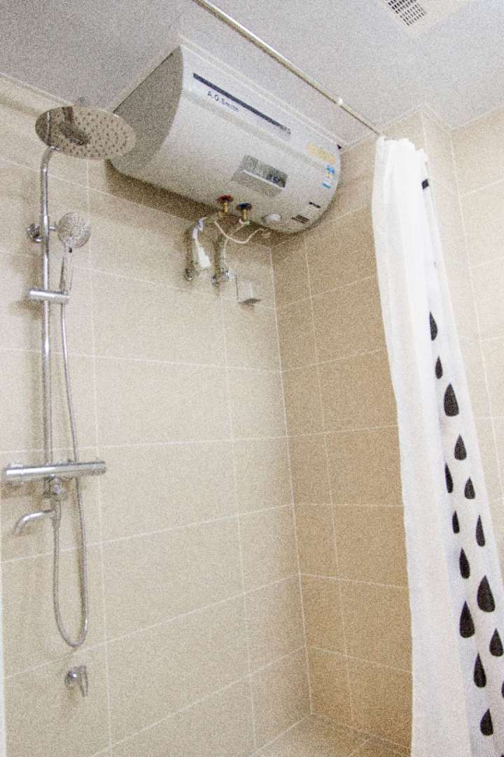

而电热水器基本都是装在卫生间,离花洒很近,热水管短,里面存的冷水很快就放完了,出热水速度就快很多。

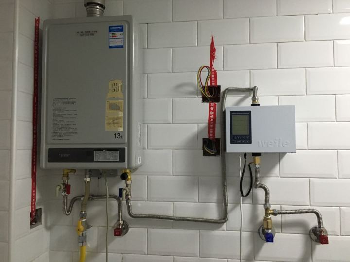

热水循环系统,就是添加一个回水器(热水循环泵)和一路回水管,让热水一直在这段水管中循环。
▲右边的小箱子就是回水器
热水循环的原理,看下图比较好理解,斜线表示的水管就是循环路径,这里面的水一直都是热的。等到有人真正用水,拧开某个水龙头,热水能比较快速地到达。

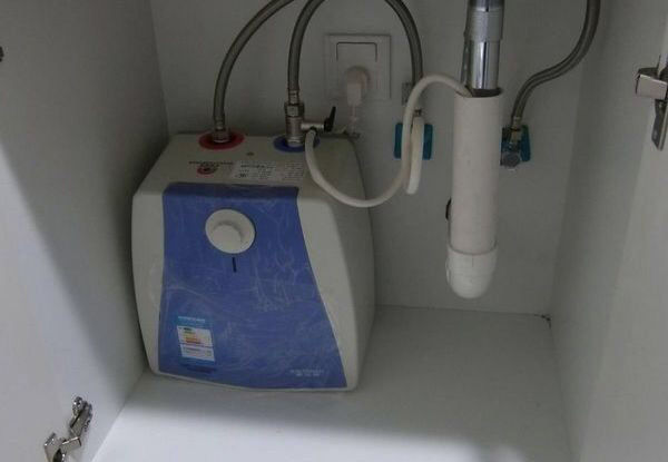

如果仅仅是早上洗脸刷牙不想等热水,也没必要安装回水器,安装一个小厨宝就可以了,还便宜,只要几百块钱。
小厨宝相当于一个小的即热式电热水器,加热能力每分钟大概只有6L左右,但功率在用电器中还是算高的,一般需要使用线径4平方的电线(普通用电器是2.5平方线)。
▲找不到浴室柜里带小厨宝的图了,用橱柜带小厨宝的图凑合一下。提醒浴室柜底下的空间通常比较小,有的可能放不下小厨宝。

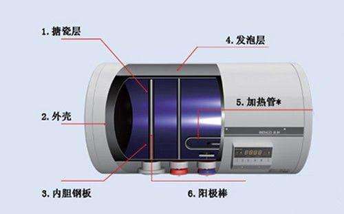

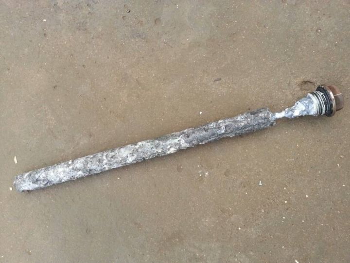

而关于电热水器,内部有镁棒用来阻止内胆腐蚀,镁棒最好每1~2年就更换,这样热水器可以使用8~10年,否则可能会缩减使用寿命。
▲这样的镁棒赶紧换

内胆材料决定了热水器的使用寿命。
因为我国水质比较杂,尤其是北方,水质比较硬。所以内胆的防酸抗熔、耐压抗爆性能一定要好,否则容易发生内胆漏水、爆裂等很危险的事故。尽量挑选抗冲击能力特别好的内胆。一般经过16万次以上抗压测试的内胆比较靠谱。
目前电热水器使用的内胆材料主流是搪瓷、不锈钢、金圭等材质。
很多国产品牌用的都是搪瓷内胆,这种材料不算太高级,但如果加工工艺比较好,内胆质量还算不错的。
不锈钢是很好的材料,耐高温、耐腐蚀,但是焊接处容易生锈。市场上的大多数不锈钢内胆并不是纯不锈钢的,只是用不锈钢进行了一下涂层处理。
金圭是目前最好的材料,AO史密斯专利,耐冲击性、耐高温性和抗菌性都非常强大。金圭内胆也是用金圭进行了涂层处理,主要材质是钢板。

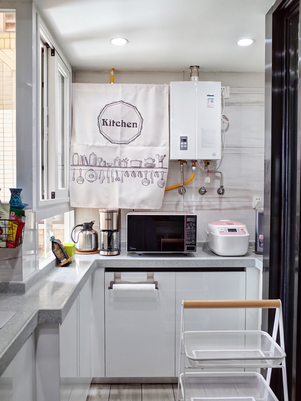

①确定安装位置
强排式燃气热水器必须安装在厨房和阳台。

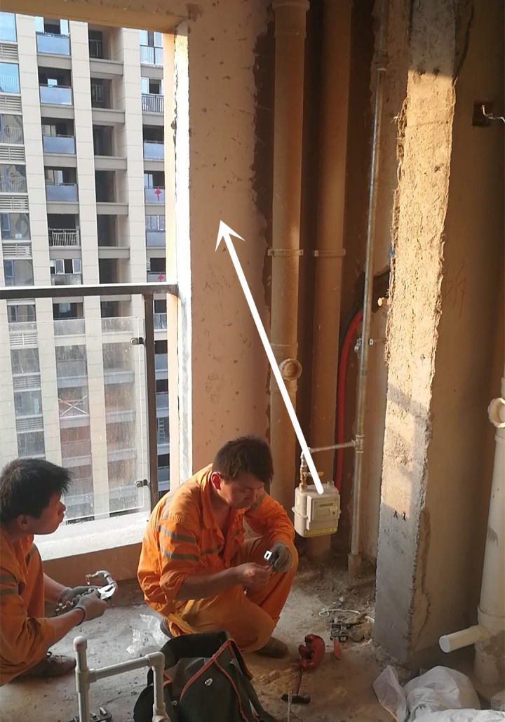

注意热水器安装位置上方不要有电线、电器设备,下方不能有燃气灶等炊具。热水器与燃气表水平距离不得小于300mm,必要时候,可以对燃气表、燃气管进行移位。
▲将燃气表移到合适的位置
燃气热水器安装高度为离地1.5m左右,与侧面的墙壁或橱柜的距离不能小于150mm,与背面的墙壁的距离不能小于10mm,前方至少留出600mm的空间,便于检查和修理。

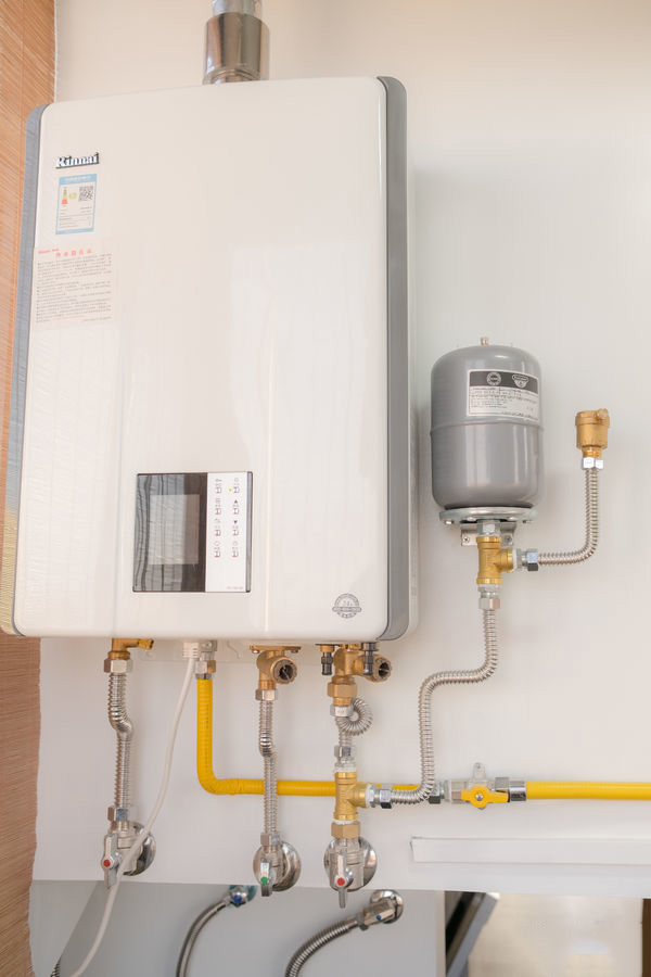

②水气管道布局
涉及到装修施工的水电改造。相关管路有三个,冷水进水管、热水出水管、燃气进入管。
最好水电交底约燃气热水器商家一起来,和工长、水电工沟通管路施工。
不同类型的热水器这三个管口的位置可能不一样,一定要先确定购买的热水器型号,再根据管口的位置预留三根管路的位置。比如个别热水器水接口是左冷右热,但正常水路是左热右冷,这个一定要看清楚,别接错了。
另外,燃气热水器也是需要用电的,记得在安装位置旁0.5~1m的距离设置三孔插座。

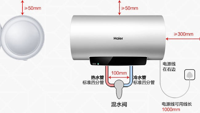

很简单,打钉固定在墙上。看热水器的质量大小以及轻体墙的类型,普通电热水器是可以挂在轻体墙上的,但还是建议挂在承重墙上,这样安全性更高。
机器距离顶端不能小于50mm,右侧空隙不能小于300mm,以便于机器清理维修。
关于水电改造,通常电热水器都属于大功率用电器,要使用线径4平方的电路,并且单独一个回路。
