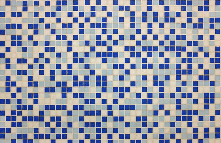

后来慢慢开始用马赛克瓷砖,是各种瓷砖中最细小的,吸水率基本为零,防水防潮效果非常好。
通常是小面积用于室内,如厨房、浴室,或公众地方的大堂游泳池等,面积小,防滑。
但满足不了客厅、卧室厨房的地面装修需求。

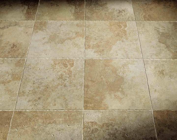

1997年,仿古砖
仿古砖色调亚光,纹理质朴,仿石纹、仿木纹、仿布纹……
离不开仿,所以差点儿意思。

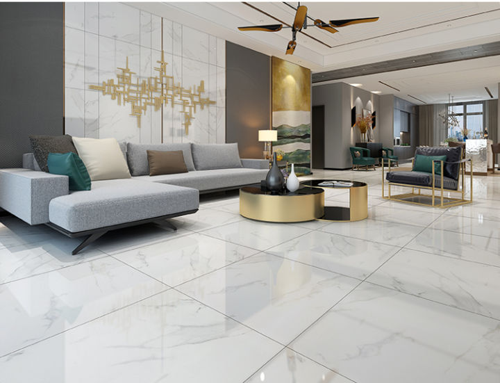

2007年,抛釉砖
全抛釉瓷砖,与微晶石一样,表面都加了一层,一个是釉,一个是玻璃。全抛釉是先在坯体上印花,然后再加釉,最后对釉面抛光。
大理石瓷砖、抛晶砖、亚光砖、柔光瓷砖、金刚釉,现代仿古砖等等都属于抛釉砖,区别主要在于色彩、亮度和样式。
单说下瓷抛砖,原理和抛釉砖类似,相比普通抛釉砖,更耐磨、花色质感比较强。
价位上,瓷抛砖>抛釉砖>抛光砖。

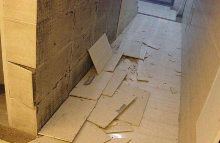

瓷砖为什么容易开裂?
一般挂钢丝网,可以降低瓷砖开裂或脱落。轻体墙连接承重墙的时候,最好是轻体墙挂钢丝网,然后覆盖至承重墙10cm左右。
