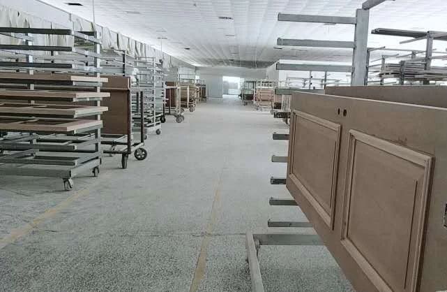

上图:木门生产车间

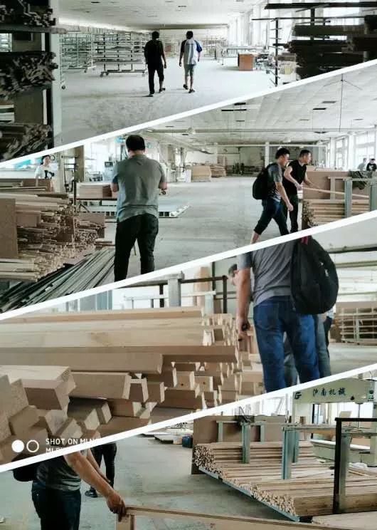

二、走进木门生产车间
在北京通州经营20多年的某木门工厂,3年前搬到了距离北京1小时车程的天津宝坻区。
以前通州潞城是木门生产基地,从东坝木材市场进料加工生产。你能听到的大多数木门品牌都是在潞城加工的;而闽龙木门基地只是卖木门的小商场,现在也没有什么营业的商家了。
走进木门工厂,是几个非常大的生产车间。工人去午休了,地上的木屑粉尘,仍然能看出刚才忙碌加工的痕迹。
上图:操作架上的半成品,等待进入下一道工序
木门从下单到最终成品配送,整个周期通常50天。快的话35天,太快也容易出问题,比如上漆阶段,至少7道工序,每一遍漆大概需要3天晾透,如果偷工减料,可能就会造成色差、味大等问题。

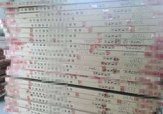

上图:为某装修公司打包好等待配送的成品

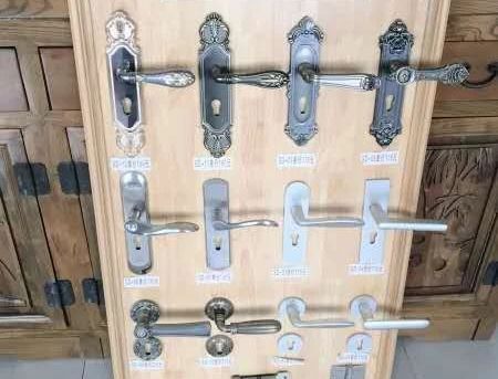

1)门锁
关于锁具质量:木门锁容易坏的主要是把手。
所有的门锁生产模式类似于小米手机。锁具组装厂家从零件厂家采购,有专门生产螺丝的、有专门生产把手的,最后锁具品牌就是组装厂家的牌子。
上图:锁具零件拆解示意图
锁具材质方面有太空铝、不锈钢拉丝等。
上图:不同的锁具

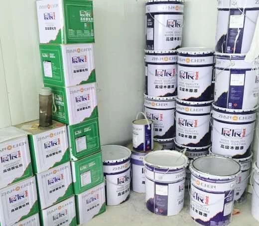

3)木器漆
好门的漆和板材的成本比例基本是1:1。展辰和嘉宝莉,属于比较好的木制品用漆。
上图:生产车间堆放的展辰漆
木器漆分清油和混油2种。
如果你追求实木纹理效果的,那么就要用清油,要先贴实木皮再刷清油,3遍底漆+2遍面漆+2遍打磨,共7道工艺,这样做出来更逼真,效果更好。

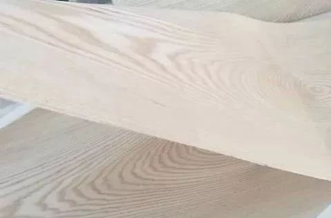

② 褪掉漆后,半成品的门
如果把门漆褪掉,会是什么样的?
就是这样:

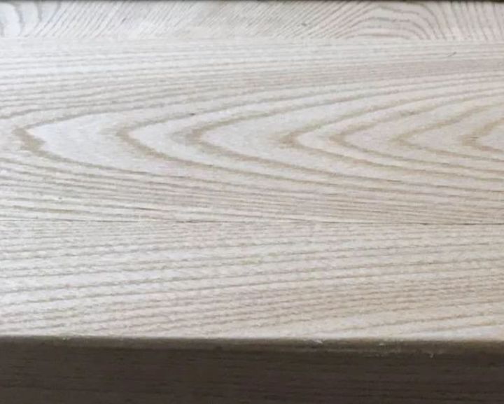

上图:木纹理表面
主要是用白乳胶把木皮贴上去
把木皮掀起来,就像薄薄的一层纸

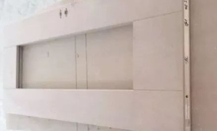

③ 去掉贴皮,门的本来面目
没有贴木皮的门,最外面一层是覆面板,材质是高密度板。
上图:没有木皮,只加了覆面板的木门
上图:横截面细节示意图
上图:高密度板细节

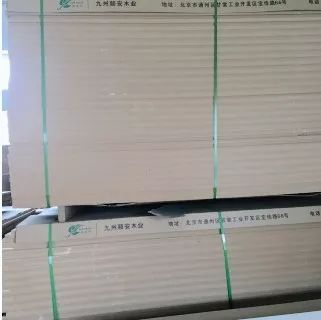

覆面板,也叫包面板、封面板,让门整体足够平顺,通常都是使用高密度板。
注意:
覆面板比较容易出现偷工减料的情况,有的小厂家可能使用6厘板、4厘板,影响门的结实牢固程度。一般用8厘板,是8mm厚的高密度板。
这家覆面板的品牌是露水河。露水河是吉林森工旗下的板材品牌,目前所有工厂都是授权生成模式,无直营工厂。
上图:现场堆放的板材原料
上图:包装上的露水河品牌logo

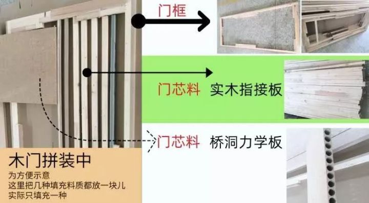

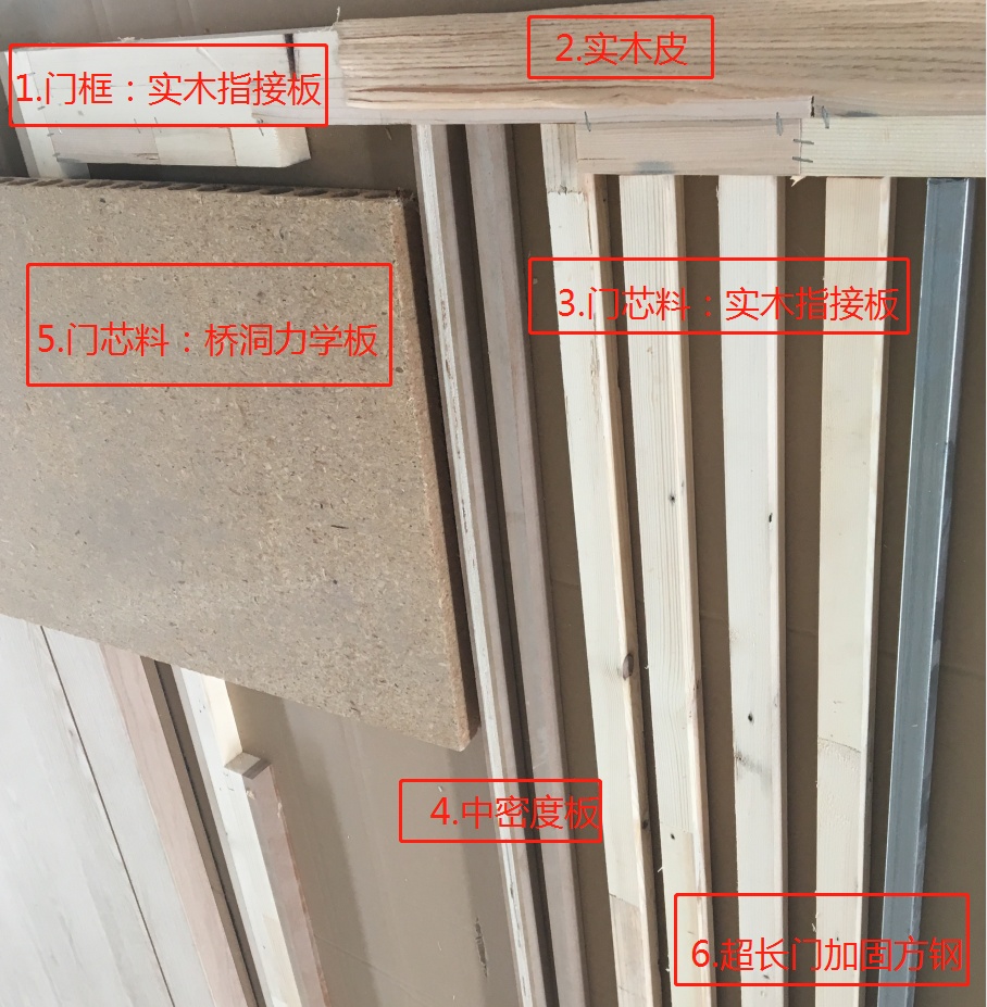

④ 扒掉封面板,门最原始的样子
门的主要骨架包括门槛和门芯料(门中间的填充料)。
门框:一般都是用实木指接板,除了原木外,环保系数最高的板材。
门芯料:主要有实木指接板、密度板、多层实木板、桥洞力学板。下面是几种填充材料细节对比。
说说几种门芯料(木门填充料):
① 实木指接板:实木复合门比较好的填充用料。
② 多层实木板:次一级的填充用料。
③ 密度板:工程门用的比较多,便宜;结实和环保差点事儿。
④ 桥洞力学板:隔音好;环保和硬度不如指接板。
⑤ 方钢:为了防止变形,门超过2.3米,在门框左右内侧多加2根方钢,用来加固木门。
注意:
门芯料是偷工减料的重灾区,一般容易换成密度板或多层实木板(胶合板)。
选购考察:需要从板材胶的用料来分析
