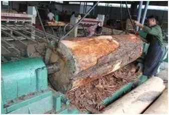

某一天,我被撂倒了。

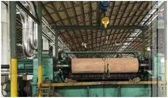

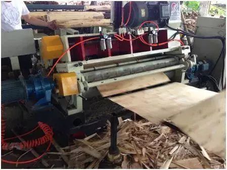

然后像削铅笔一样,被机器削成一片一片的,最薄你们猜能切到多薄,0.3mm,厚的也就8mm,一般2~3mm。
先铲掉树皮,
然后固定好,准备一层一层的旋切,

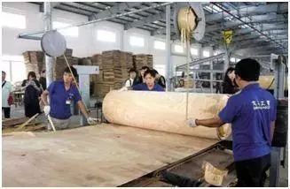

下面是完成的,一棵树旋切完,是一整张,可以像地毯一样卷起来,
或者下面这样,直接按一定规格尺寸叠放好,

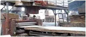

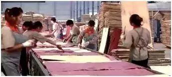

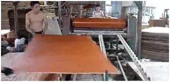

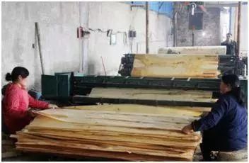

重点来了,下面是涂胶环节,
从机器这边送进板子,
从另一边出来就涂满了胶,

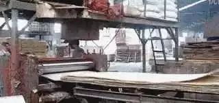

涂胶后的板子,一层一层铺好,

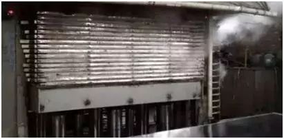

经过热压后,牢固粘在一起成为胶合板,
最后,锯成标准的尺寸规格,一般成品就这样。

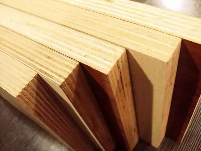

形象一点理解,可以把胶合板当威化饼干来看。
(划重点)从胶合板的生产和材料你就很容易理解它的特点了:
1、胶合板都是板子一层一层胶合在一起的,所以比实木的便宜很多,硬度也不错,适合现场裁切施工。
2、胶合板用胶比较多,也是因为这个,大家现在逐渐也不用胶合板现场打家具了。
胶合板还有很多别名,例如夹板、三合板、九厘板,分别是按制作工艺、层数、厚度来命名。
还有商家叫多层实木板的,就是想往实木上靠,你记得只要是一层一层粘在一起的,就是胶合板。

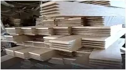

二、大芯板(细木工板)

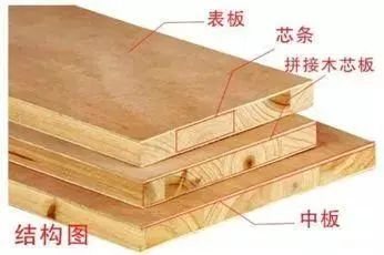

大芯板是由小木条拼接芯层,表层双面各用胶贴一块木板而成。

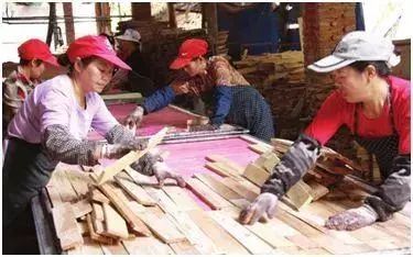

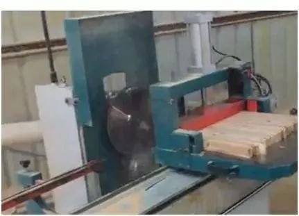

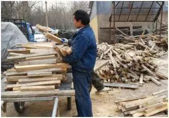

一般也是一棵树或者一段大木桩,锯成特定规格尺寸的小木板。
像下面这样,
或者这样,
然后小木板的侧面会过胶(也有不用过胶的,如果开榫就是指接板,后面再说),

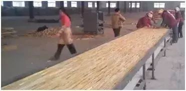

小木板会进行拼接,
下面是拼接好的,
上图可以看出小木条之间都有胶的痕迹。在生产中也有芯层木条间不施胶的,只对两层表板施胶,那样胶量会少很多。
上下两面还会加上涂胶的板子,然后进行热压,
最后成品。

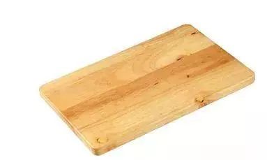

大芯板是木条+上下2面板子,如果不加上下2面板子,直接进行热压、刨光处理,就是直接被。
比如我们厨房常用的切菜板

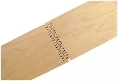

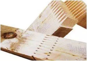

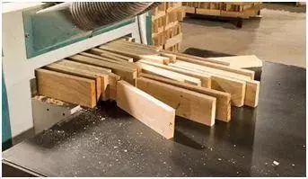

指接板与普通的大芯板比较,需要用梳齿开榫机来开榫。
开榫后,木条的两端像木梳一样。
然后机器进行拼接,下面就是拼接好的示意图。
指接好的木条,侧面涂胶,冷压后,锯成标准规格的整张指接板。

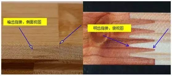

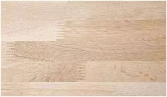

上面这种是明齿,你能看到木条指接的面。
还有一种是暗齿,指接面在木条的侧面。
下面这张指接板就是暗齿,正面看不到指接的痕迹,感觉更美观。
其实指接板的工艺跟大芯板差不多,但指接板可以说是大芯板的2.0版。

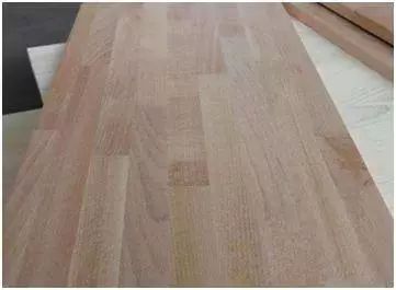

指接板的硬度取决于木条是哪种树的,一般要选木材硬一点的指接板来做家具。
指接板还叫齿接板、实木集成材。
很多商家就叫做实木板了,其实不是一整块实木。整块都是实木的那种板材,商家一般叫原木板。

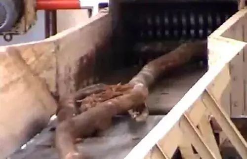

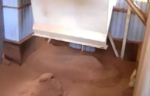

先把一截一截木头,也不去皮,直接碾成片,中间经过洗、筛、煮、磨好几步,最后得到细腻的粉末。
上图:木粉末

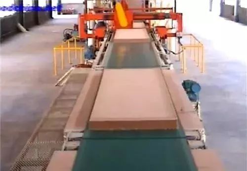

然后把粉末放进大罐子里加胶搅拌,搅匀了,先预压。
能看出预压后基本有板型了,就是特别厚,要切成一块块的。

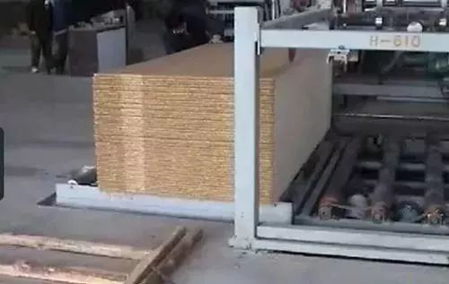

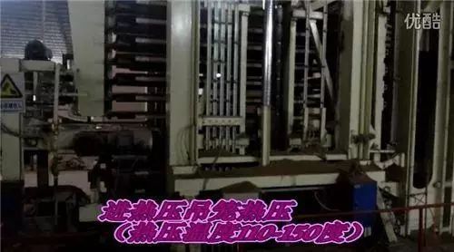

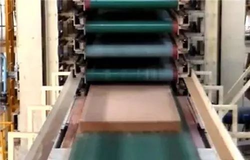

然后把厚板块送进多层吊笼,一层一块,在100多度的高温下热压,压力通常5兆帕, 就是5个压,把木粉末压紧实。

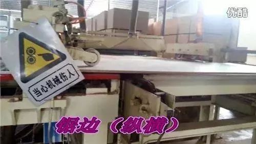

热压完板子明显“瘦身成功”,最后锯掉毛边,砂一砂,让它表面更滑溜,堆垛,完成。

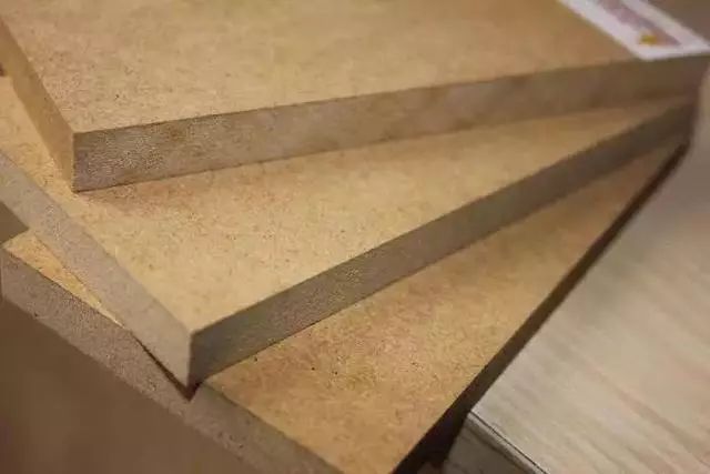

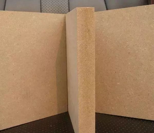

密度板成品长下面这样,这张图里板子质地密实,木头含量应该比较高。
密度板用来做什么?
密度板按密度也高中低,家装用中密度的多,也叫中纤板、MDF,常用16、18、20厚(单位mm)。
因为板子压得瓷实,里外都如丝般顺滑,加工很容易,之后上漆和贴皮也都不难。
特别适合做有造型的柜门,雕点花刻点线条,美式田园最简单,弄个白色混油,欧式古典稍微麻烦点,贴三聚氰胺纸,看上去就像实木纹。
密度板防水性比较差,一受潮膨胀特别快,板子就翘了,所以密度板最好别用在厨房、卫生间等容易潮的地方,例如做橱柜,用它做好看的柜门行,做承重的柜体就不太行了,一泡变形,板材强度会迅速下降。

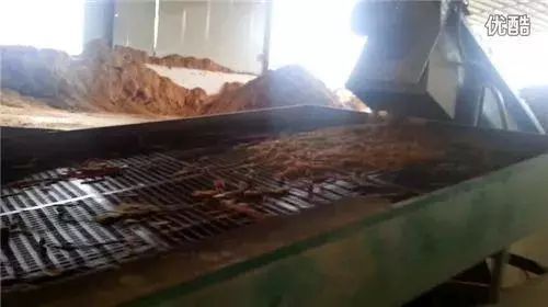

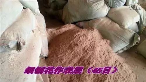

先制刨花,刨花要过筛,把细刨花和粗刨花分开来。
上图:制刨花
上图:过筛

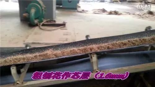

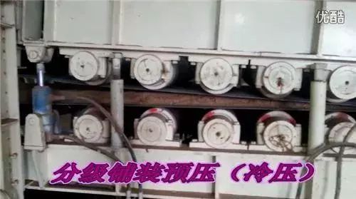

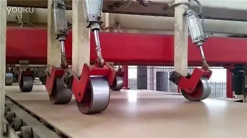

然后也是加胶搅拌,让每一片刨花都粘上胶。然后铺刨花,大概分三层,上下两面用细刨花,中间夹粗刨花,铺完先预压。
然后也是送进吊笼热压,1个压,100多度。
热压完加工、堆垛,和密度板都差不多。

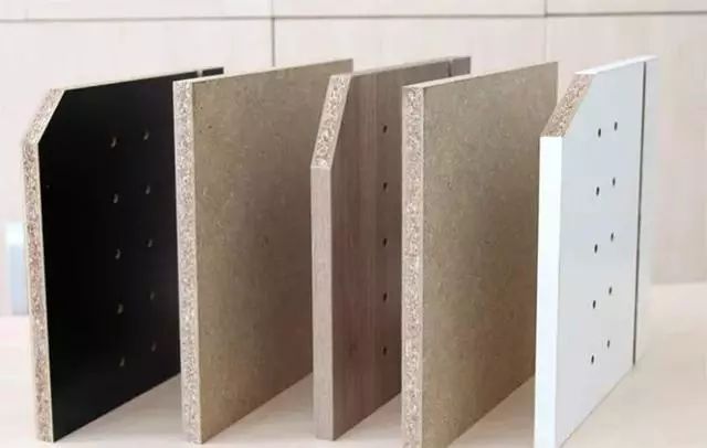

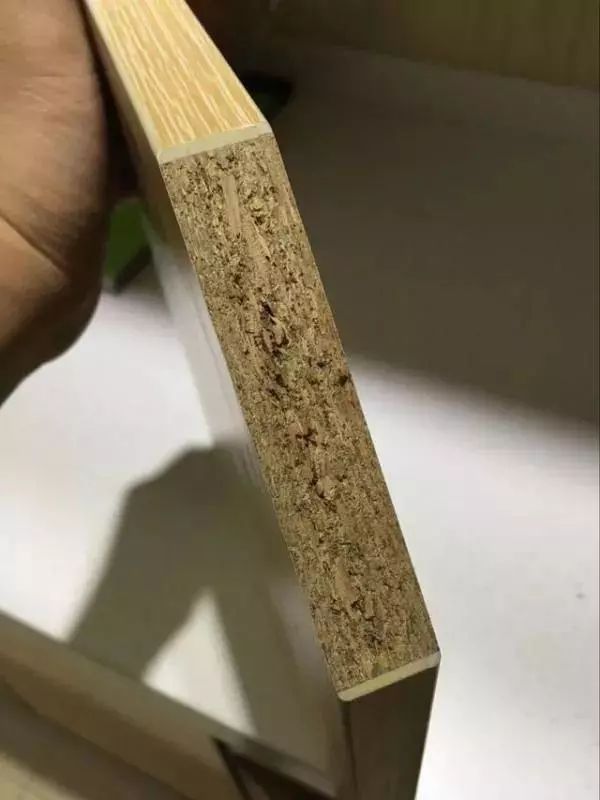

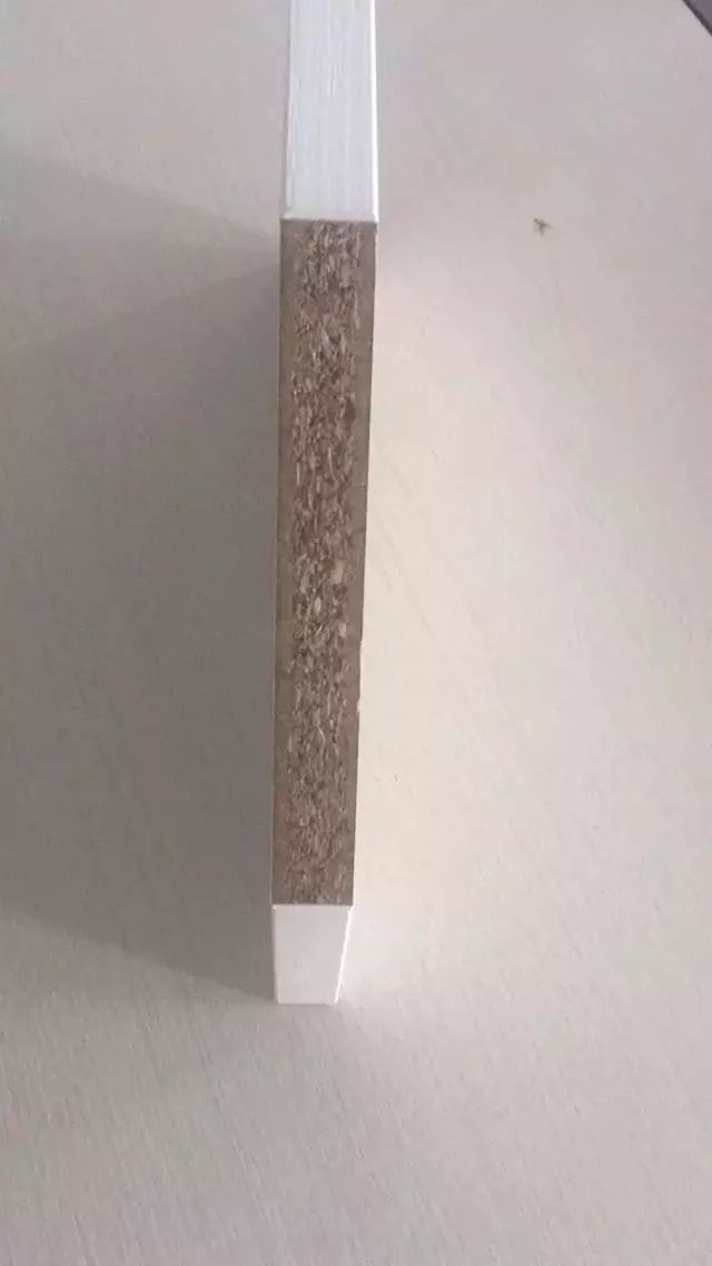

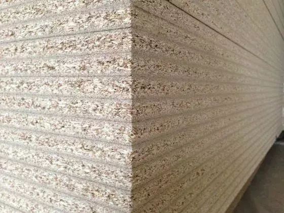

刨花板成品长这样,这张图里的质量也不错。
建材市场上,刨花板通常比密度板便宜点,比如一张2440*1220*16mm的素板,刨花板70多元起价,通常100左右,密度板起价接近100,大多100往上。

因为颗粒板内部是交叉错落的木纤维,纤维之间有相互作用力,所以板子韧性好,抗弯,不容易折断,能承重,适合做家具的柜体;而且颗粒板比密度板轻不少,加工省力,也是现在爱用颗粒板不爱用密度板的原因之一。
颗粒板的防水性比密度板强一点,原因和上一条类似,因为木纤维之间有作用力,吸水膨胀到一定程度就不再胀了,至少不像密度板变形得那么快那么厉害,现在大牌橱柜柜体基本都是颗粒板的。
颗粒板表层还算平整,最多有点凹凸颗粒感,里层就不行了,纤维纵横交错的,一挖全是毛刺(切割颗粒板容易爆边也是这个原因),再盖油漆或者贴皮都比较困难。所以颗粒板不好雕花加工,如果做柜门,常见一块平板贴三聚氰胺双饰面的,没有多余造型。
现在三聚氰胺贴纸技术相当成熟了,仿原木纹理做得很逼真,让人分不清是真木头还是贴木皮还是贴纸。

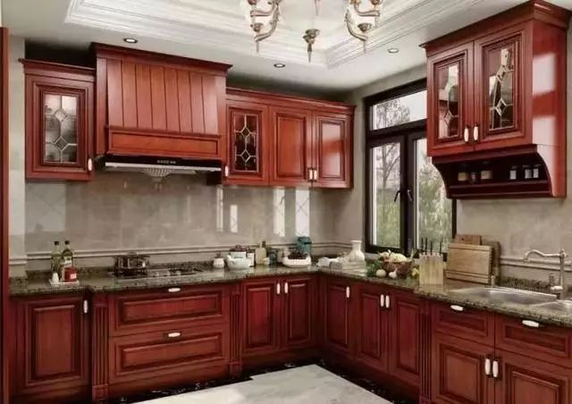

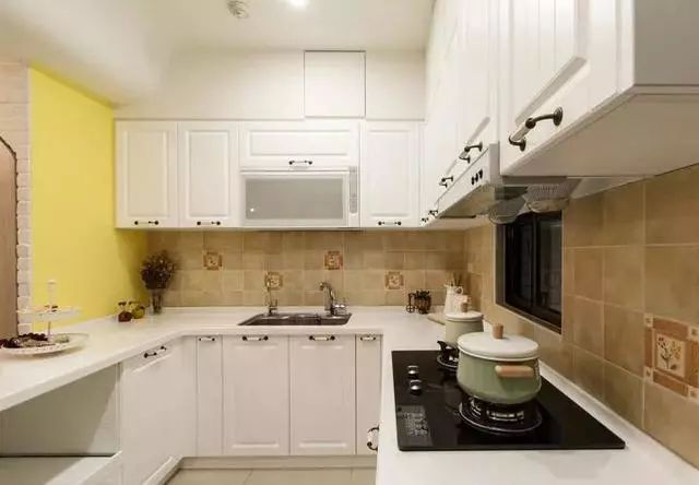

橱柜,柜门是密度板贴三聚氰胺,柜体是颗粒板贴三聚氰胺

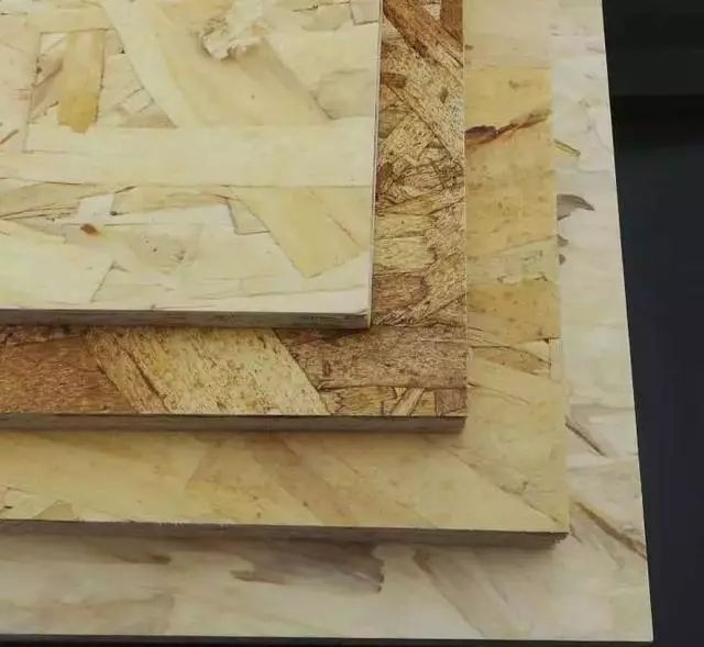

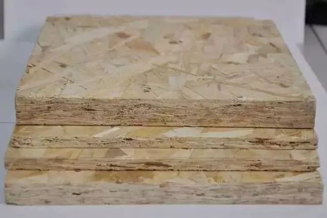

七、欧松板(OSB板)
欧松板也是刨花板的一种,专业点叫定向结构刨花板,从英文Oriented Strand Board翻译过来的,所以OSB板说的也是它。
这种板子是早先七八十年代那时候,从欧洲引进的,原材料大多取自欧洲当地的针叶树种,然后国内有个建材公司卖这种板子,就注册了个商标叫“欧松”(和OSB还挺谐音),后来大家叫顺口了就都叫欧松板了。
和一般刨花板肉眼可见的明显区别,就是欧松板的刨花都特别大,都是几何形的长片,没有外面细里边粗的区别,都是纯木头片,松木杨木杉木的都有,几种木材混杂起来的也有;
铺装刨花的方式也不同,叫定向铺装,上下两层刨花纵行排列,中间层刨花横向排列,然后热压成板,厚度一般20以上。
因为三层纵横交错结构,欧松板比一般刨花板材质均匀,韧性好,握钉力强,受潮不易膨胀,国外都用它做房屋结构,结实。但比较厚,占地儿,表面不平整难处理,很少用来打家具。
欧松板来到国内,差不多成了大芯板的升级替代品,质量好价格贵,2440*1220mm的怎么也得200元多一张。
特别适合做背景墙造型的基层,做完上漆或者其他覆盖,直接裸露的很少,除非追求艺术范儿工业范儿。
酒店装修用的多,现在高档家装也有用的,大众用的还是少。

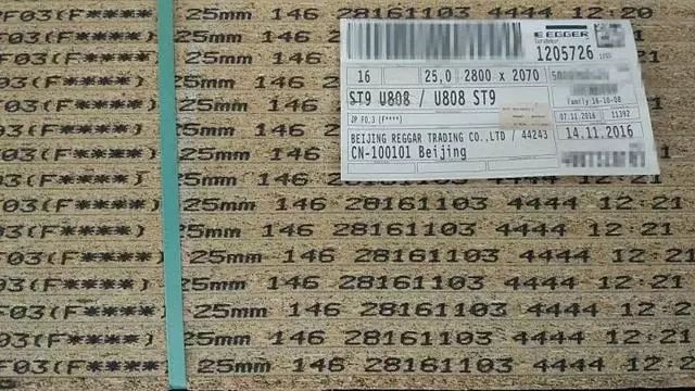

瑞原进口的爱格板
第二,让销售人员出示爱格板使用授权书、板材进口报关单和环保检测报告。报关单要连续日期的,单一张的不行,不能证明品牌一直在进口爱格板,有人就吃过这个亏。环保检测报告也要连续日期的,比较重视这块的品牌,一年能送检好几回。

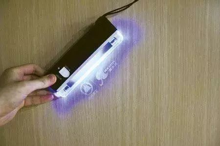

露水河板:露水河板是吉林森工集团的产品,吉林长白山盛产东北松和硬杂木,是露水河板的原料。人家官网就叫自家产品“露水河刨花板”,一点都不玩“实木颗粒”这种文字游戏,多么朴实。
怎么验证露水河板真假?
第一,在门店可以用紫外线灯,就是验毛爷爷真假那个小玩意,照板子表面,会显出“吉林森工”和“露水河”的LOGO水印,这水印自然光线下是看不见的,所以不影响平时使用;
第二,上官网看授权客户名单
紫外线照射下的露水河板LOGO

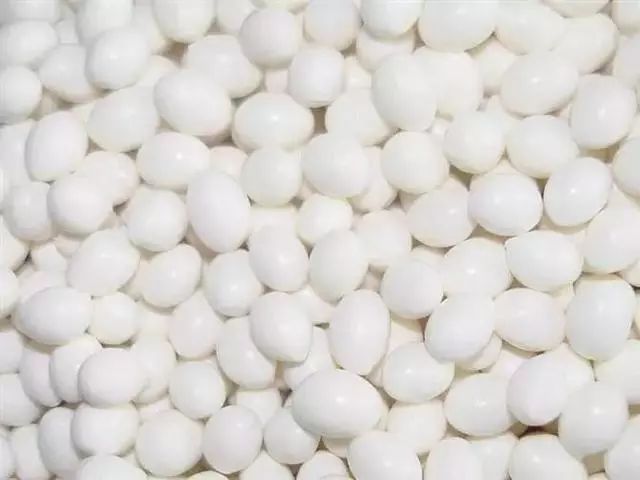

普通封边是牛头牌热熔胶,号称粘合剂全球第一的德国汉高出品,这个胶是白色颗粒状的,号称无甲醛。
牛头牌热熔胶包装
包装里是类似这样的颗粒

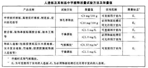

看密度板或刨花板的环保性,目前唯一适用的国标是《室内装饰装修材料 人造板及其制品中甲醛释放限量》(GB 18580-2001),规定板材只要符合 E1级,就可以用在室内。
此标准没有E0级。
那么,那些说E0级的是怎么回事?

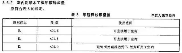

E0级只针了部分特定板材设置。
来看看国标里有E0级说法的都是哪些标准:

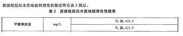

1、《浸渍纸层压木质地板》(GB/T 18102–2007)规定了强化地板的E0
2、《细木工板》(GB/T 5849-2006)规定了细工木板(大芯板)的E0

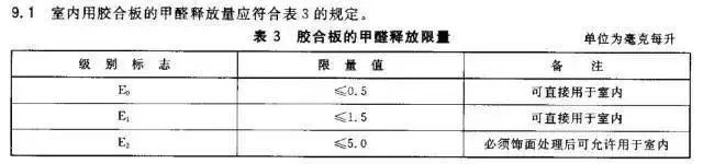

3、《普通胶合板》(GB/T 9846-2015)规定了胶合板的E0
以上3个E0,都有各自针对的地板或板材类型,不能混淆用在密度板和刨花板上。
啊,插一嘴,2018年5月1日实行新国标:
人造板及其制品行业领域唯一的强制性国家标准《室内装饰装修材料 人造板及其制品中甲醛释放限量》(GB18580-2001)16年来首次修订,其中一项重要修订内容就是提升了甲醛释放量限量要求,统一甲醛释放量限量值为0.124mg/m3,限量标志为E1,取消了原来的E2级别,并统一甲醛检测试验方法为“1m³气候箱法”。
“1m³气候箱法”国际通用,说明我们还是在努力争取和国际接轨的……
好些人很迷信欧标,觉得国外认证的E1就是比国内的E1好,真的没必要。。。。
你想,板材进口来一般是素板啊,肯定要加工的,谁知道后续哪一步就“加胶污染”了,其中封边挺重要,要知道封边好不好用手摸,摸到有毛边的,说明工艺不达标,一个是不美观,一个是没封严甲醛容易跑出来。
所以要看板材加工后的检测报告,既然在国内检,很自然以国标为准。
