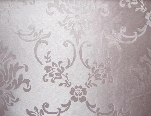

提花是用提花机将纺线直接织造成所需要的图案,能赋予墙布平面一定的立体感。分为单色提花和多色提花,多色的造价更高。
单色提花墙布
多色提花墙布

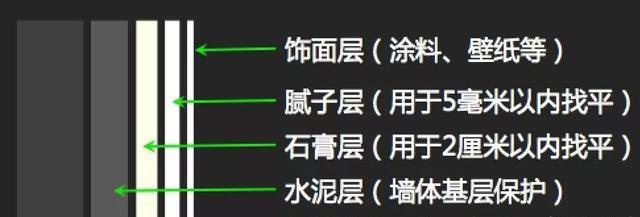

墙面由内而外,通常分为水泥层、石膏层、腻子层,而腻子层是不适合直接贴装壁纸的。
所以需要用基膜对墙面进行预处理,加固墙面,防霉防潮,使墙面适合贴装,以后也方便换壁纸。
先刷一层基膜,再刷一层胶,然后才能贴,大家担心的环保污染源,主要来自于基膜和胶。

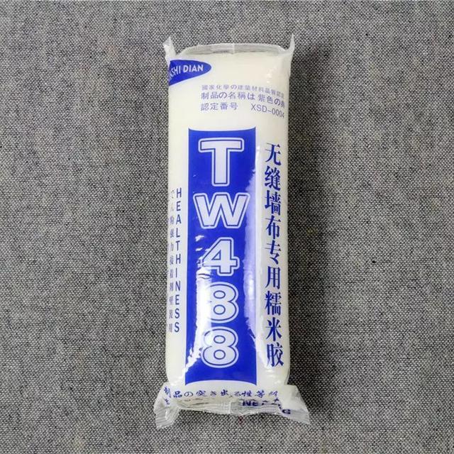

糯米胶就是把淀粉糊化处理以后,加入各种助剂来防腐和增塑,再加入白乳胶增粘而成。
部分商家会采用劣质白胶,为了掩盖劣质白胶的刺鼻气味他们会加入苯类芳香物质进行掩盖。
合格的糯米胶是没有刺激性气味的,如果有很浓烈的香味往往是劣质产品。

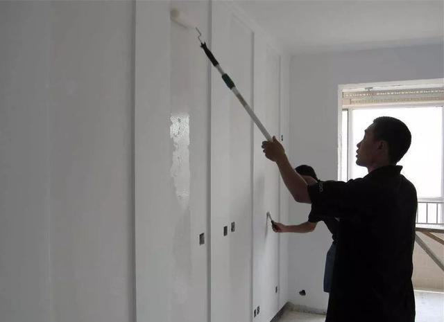

贴壁纸之前必须保证墙面足够平整。先在墙角垫上纸板以免弄脏地板,然后刷基膜,必须要等到基膜完全干燥以后,才可以用壁纸胶贴壁纸。

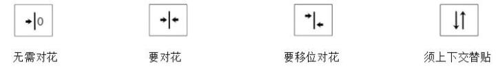

留意壁纸有不同的施工要求:

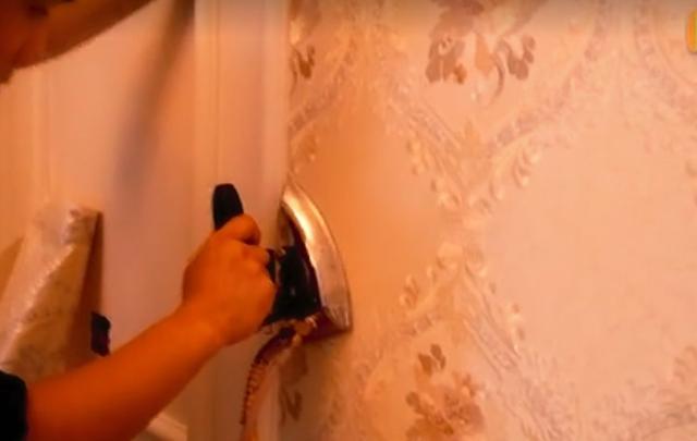

热胶墙布是墙布自带背胶,通过在墙布正面熨烫来加热,使背胶融化,从而粘贴在墙上了。需要蒸汽熨斗,操作不便(尤其在墙壁阴角和开关插座处),高温时可能出现起鼓甚至脱落的情况。优点是一般不会透胶,完成后布面比较平整。
