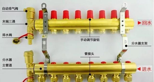

②分集水器
分集水器由分水器和集水器组成,分水器接供水,集水器接回水,每对接口之间用整根水管相连,就是一个回路
每个回水接口上都有调节阀(也叫调节旋钮),用来单独调节每一路的水流量,一般地暖安装人员调好以后,就基本不用动了。
好点的分集水器大概300多元,调节灵敏度比较高,上面的刻度比较精确;更高端还有六百多元的,比如德国瑞好。
分集水器

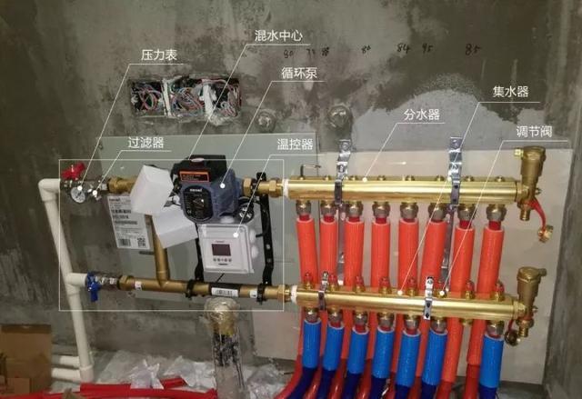

③混水中心
由温控器、循环泵、过滤器等组成的一整套设备。主要作用是调节水温,一般设定水温45度,可使室内在20度以上。
点开大图看详细标注
小区集中供暖的热水通常接近60度,温度比较高,“混水”的意思就是把在水路里溜了一圈回来以后有点变凉的水,混到初始热水里,调和成45度,再供进每一条水路。
需要注意:集中供暖才需要混水中心,常规价格2k左右;自采暖用的壁挂炉本身带调温功能。

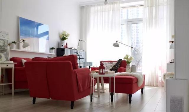

屋主Frank家做了地暖的客厅

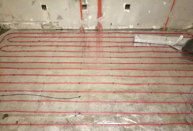

三、再说地暖中的电暖

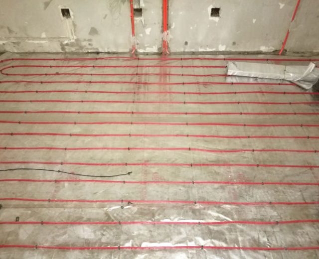

电暖比较简单,主要是发热电缆和温控器。

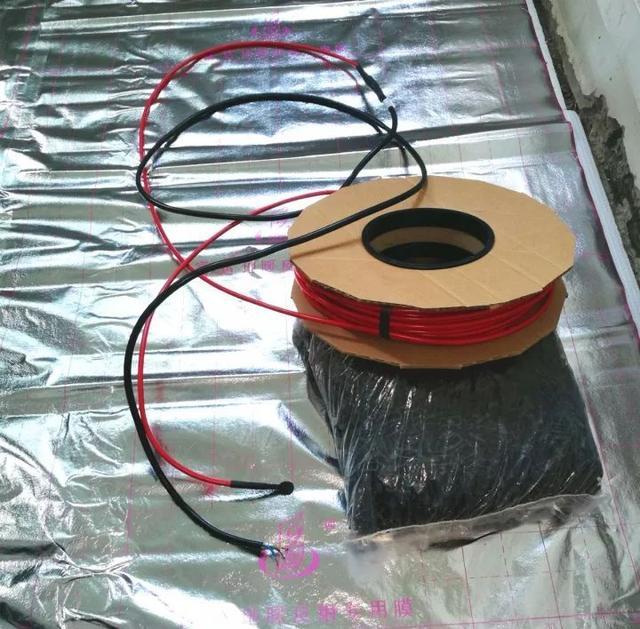

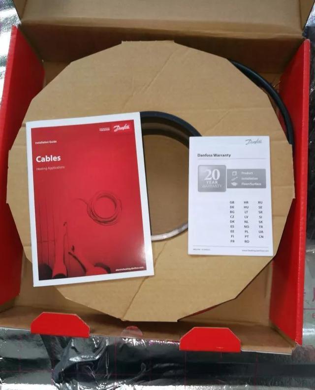

①发热电缆
发热电缆升温快,能耗高,所以电暖更适合小空间即开即热的采暖。
发热电缆
也有用电热膜替代发热电缆的,不过电热膜衰减很厉害,几年后可能就不那么容易散热了,设置同样的温度,但是耗电量上升。

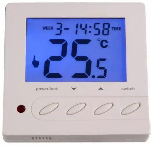

温控面板
电暖的温控器叫温控面板,就像灯的开关面板一样,单独装在墙上。
温控面板
面板里有个温度计,测量的是室内温度;同时引出一条探头,埋到地暖层里,测量地面温度。
温控器装在墙上,下面引出一条黑色线状物就是探头
探头末端在发热电缆之间,后期和电缆一起被回填

比较高端的像丹弗斯电暖,只算发热电缆不算温控器,每平米能达到二百元左右,几乎是水暖的2倍。
丹佛斯电暖

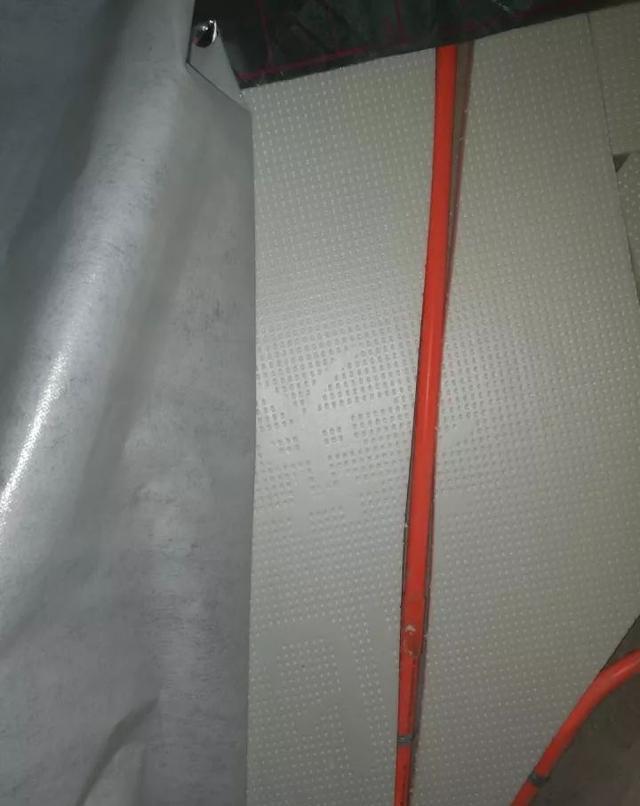

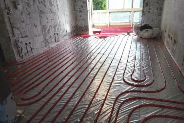

常规水暖是先铺2cm保温层,再铺几乎没什么厚度的反射膜,再铺水管,然后盖上钢丝网,回填,回填层整体厚度3cm,整个地暖层的厚度算下来就5cm
上面这种叫湿式铺法,还要一种是干式铺法,整体会更薄一点。

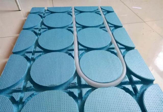

干式的更加薄,是把水管或电线嵌在预制板里,预制板和保温层的材质类似,所以不需要底下另外加保温层。
预制板上面不回填,所以整个地暖层就是预制板的厚度,有的预制板只有3cm厚。
干式地暖铺法
干式上面直接铺木地板(对地板抗变形性能要求比较高),几乎没有蓄热能力

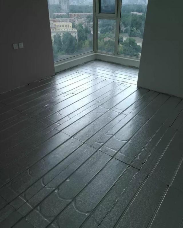

干式的另一种,此时还没有铺水管,但能看到预制的凹槽
干式地暖对地面平整度要求很高,和地板差不多同级别,水电要开槽布线,然后水泥找平,再铺地暖。干式地暖经常在地板安装的前一天进场,1天就能完成。

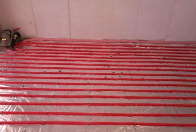

铺干式地暖,这时墙面已经刷完漆

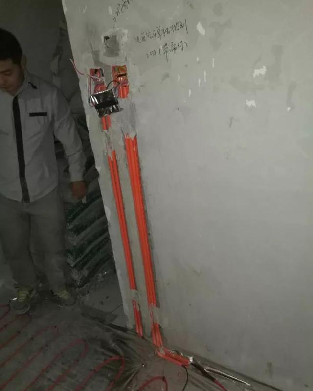

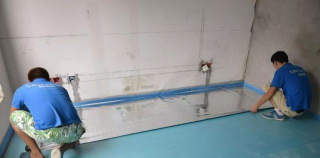

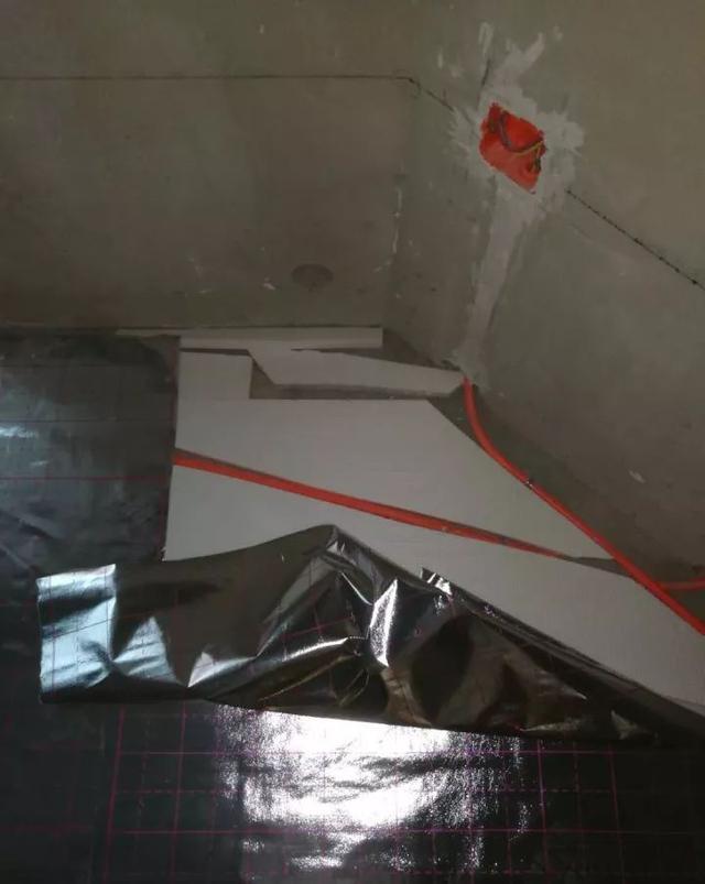

□有水电线管的地方,可以把保温板裁断,或者挖槽把水电线管嵌进去,之后保温板上面再铺反射膜就可以。
保温板裁断,让出电线管位置
保温板挖槽,把电线管嵌进去
保温板上面铺反射膜,沿墙角的蓝色是边条

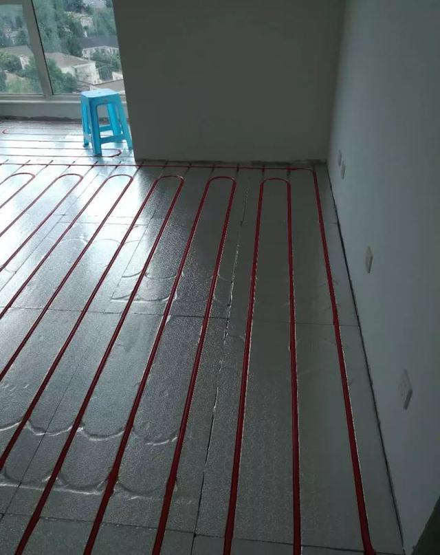

□PE-RT管通常300米一卷,用多少截多少。规范要求每一回路不能超过130米,因为管路太长,热循环会变差。
□铺设水管一般16mm管间距15cm,20mm管间距20cm。这个不是死规定,比如南面朝阳的地方间距22、23cm省点管,北面背阴的地方17、18cm比较密比较暖和,灵活一点更人性化。

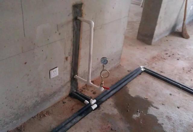

□盘好管要进行打压试验,和水电改造完做的水管打压一模一样,0.8MPa(8公斤),半小时,掉压小于0.05MPa就合格。
只要有地方漏,读数肯定会掉到零;如果有少量掉压,之后读数稳定,说明管道里有空气,也没关系。

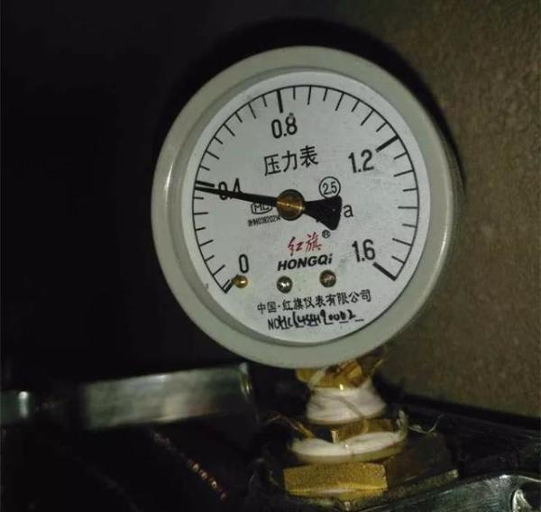

□打压合格后,压力会自然地慢慢往下掉,一般掉到0.1~0.4MPa之间某个数值就稳定了,装修期间正常施工,不用管它(实际使用中,集中供暖的管路压力约0.15MPa,壁挂炉最高压力是0.3MPa)。
装修期间的地暖压力
□最好让地暖的人装个压力表,整个装修过程都监测压力,万一后续施工不当,把地暖管砸漏了,能及时发现。

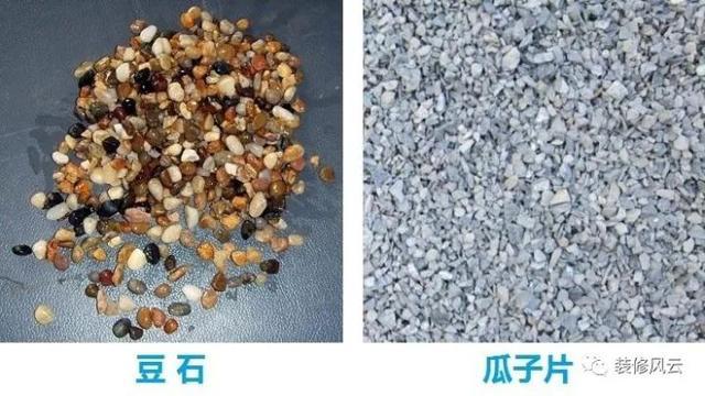

□地暖回填用的豆石是非常圆润的小粒鹅卵石,属于天然资源,越开采越少,现在市场上几乎买不到纯的,几乎都掺着瓜子片,也是鹅卵石的一种,但瓜子片有棱角,有可能划伤水管。
也有用陶粒或者煤渣回填的,价格比较便宜,但陶粒和煤渣有气孔,导热性比石子类差。如果楼板是后建的钢结构,比如复式隔层,承重力差一些,就只能用比较轻的材料。

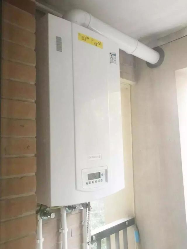

□壁挂炉很重,要挂在承重墙上,通常在贴砖填缝后进场安装;如果壁挂炉配置了软水机,就不用清洗了,整个地暖系统里的水都是没水垢的。
屋主Lei家的壁挂炉,在图片右上角

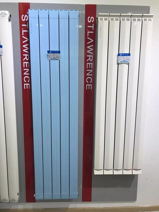

②暖气片

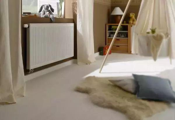

也叫“散热器”。是以“片”来计算价格的,一组暖气片上可以有5片,也可以有10片。
目前新装修常用的暖气片种类主要有两种:钢制暖气片、铜铝复合暖气片。

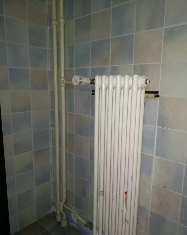

钢制暖气片:质量稳定,抗压性强,不易爆裂。壁厚较厚,一般在2mm左右。管径大,存水量大,散热效果也还可以,但是材质本身易被氧化,所以一般内壁都有一层防腐涂层,不用的时候需要满水保养。
钢制暖气片
钢制暖气片又分为竖状和横状的暖气片。
横状的暖气片有平板式的和背篓式的,体积小巧,比较适合面积较小的厨房和卫生间使用。
背篓式暖气片
竖状的更适合客厅、卧室。竖状暖气片高度有180cm、150cm、120cm、60cm、30cm等。
竖状钢制暖气片

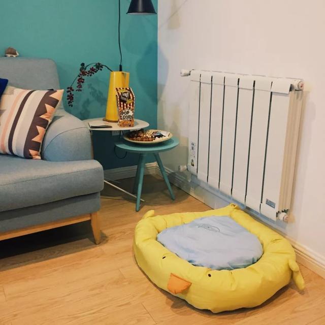

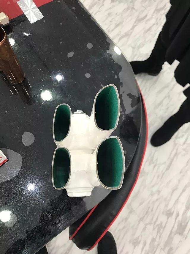

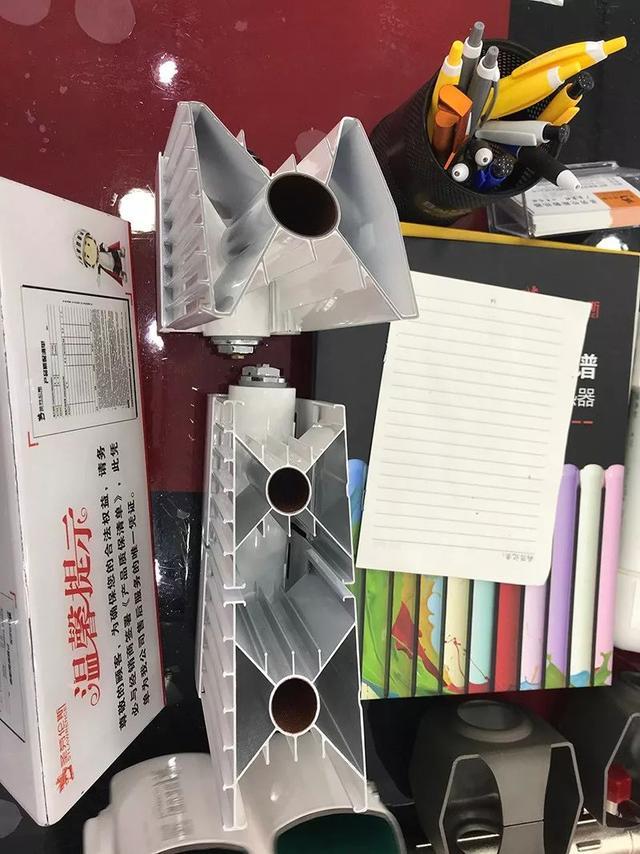

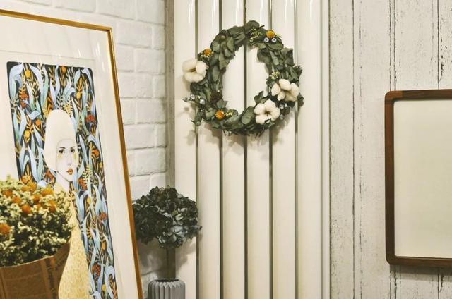

铜铝复合暖气片:结合铜材质和铝材质的优点。里面是铜管,耐腐蚀性特别强,壁厚有0.8mm左右;外面是铝材,热传导性好,壁厚只有0.6mm左右。
铜铝复合暖气片
相比钢制暖气片,铜铝复合暖气片壁厚较薄,管径也比较小,所以存水量小,但好处是水流快,而且铜和铝的热传导性都比钢好,所以铜铝复合暖气片升温快散热也快。
铜铝复合暖气片有单水道管和双水道管之分,双水道管就是每片暖气片里面有两根水管。双水道管片宽11.2cm左右,单水道管片宽7.5cm。而每片钢制暖气片的宽度只有5cm和6cm,也就是常说的50管和60管。
这也导致了,每片铜铝复合暖气片带来的供热面积更大。
铜铝复合暖气片(比较宽)
此外,因为铜铝复合暖气片耐腐蚀性强,所以使用寿命也长,可达到30年左右,虽说钢制暖气片里面涂了防腐层,但使用寿命最多也只有15~18年。
所以铜铝复合暖气片价格更贵。以太阳花品牌为例,180cm高的暖气片,铜铝复合暖气片大概276元/片;而钢制暖气片大概190元/片。

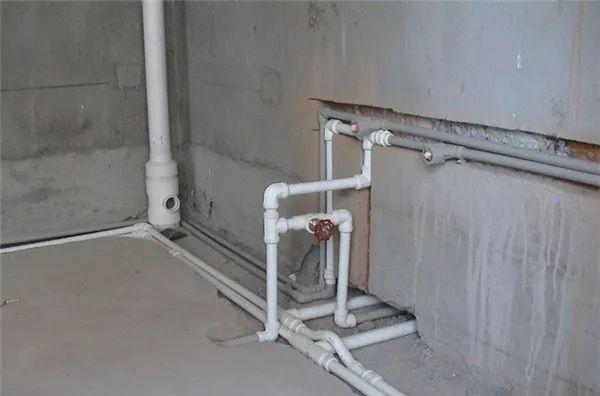

③暖气管道
用于输送热水到暖气片的管道。常见有PPR管、PB管、铝塑复合管等,这几种材质的耐高温性都可以。
单价方面:PB管>PPR管>铝塑复合管。PB管大概40元/米;PPR管大概15元/米。
铝塑复合管连接使用卡套式接头,易老化漏水。所以必须是明装,且管距较短时使用。PPR管、PB管都采用热熔技术连接,可保永不漏水,明装、暗装都可使用。
暖气管道管径有4分管和6分管之分,选择管径大小取决于家庭的水路管道接口大小。

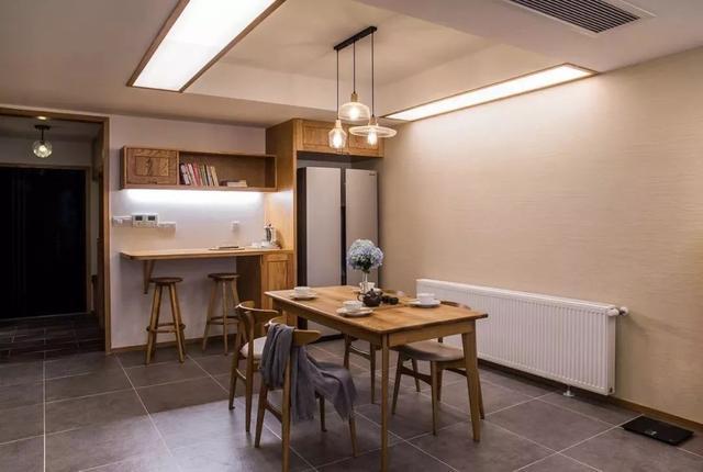

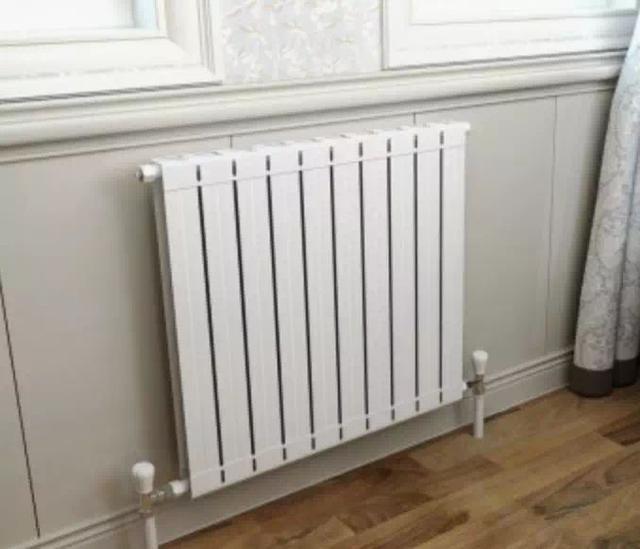

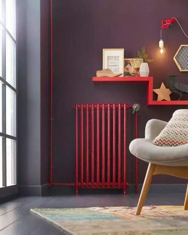

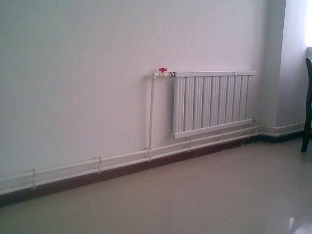

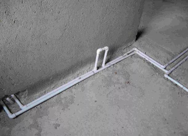

暖气片有明装和暗装。
明装是指暖气片、管道都显露在外面;暗装则是指管道埋入墙体隐藏起来,暖气片还在外面。
暗装就是简洁好看,但是需要在水电改造阶段就预埋好管道,否则等装修完成后,再想选择暗装就要刨地砸墙了。
对于已经装修好的房子,最好选择明装,不需要破坏地面,也不需要在墙面开槽,更不会对原有的家装造成破坏。
明装也有很多好处:
可以节省一笔开槽费,大概30元/米,管道在外面,热量散发,采暖效果更佳,后期维护修理方面也很方便。
有人担心,明装会不好看,管道会破坏原来的家装风格。其实并不会,因为暖气管路一般都布置在吊顶、阴角线和踢脚线这些地方,顺着墙角和墙根安装。
而且,现在的暖气片样式很多,可根据装修风格,家具摆放、房屋面积选择适合的暖气片,真正做到装修和暖气片融为一体。
暖气片安装要坚持两大原则:
宜低不宜高。根据空气原理热气上升冷气下沉,暖气片安装越低越有利室内空气发生对流,热量越不易流失。
窗户下优先。一般情况下,暖气片都应安装在窗台下面,既能使室内的空气发生对流,又能对窗户缝里钻进来的空气加热,起到防冷的作用。

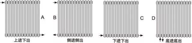

留意一下,暖气片与管路连接有四种方式:
上进下出最有利于水循环,但是管道铺设上可能有碍美观;下进下出、底进底出管道铺设比较美观,但不利于水循环,暖气片高度不宜过高。

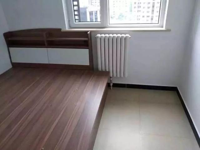

卧室,暖气片高度60cm~100cm。
暖气片安装位置要和床有点距离,因为暖气片太热,热气袭人容易影响睡眠,尽量装在脚部方向。

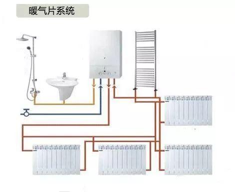

暖气管道的安装有串联、并联两种方式。
串联就是一根热水管将所有的暖气片串联起来。好处是使用的管道比较少,坏处是没办法对单个房间的温度进行调节,且一组暖气片发生了问题,其他暖气片也会受影响。
并联则指每组暖气片都是一个单独的回路。好处是暖气片之间不互相干扰;坏处是需要很多的暖气管,比较贵。

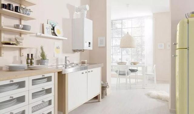

壁挂炉最好安装在厨房或者阳台等通风良好的地方。与燃气表、燃气灶、各种电器的水平距离应大于30cm,上方不得有任何电线与电器设备。
