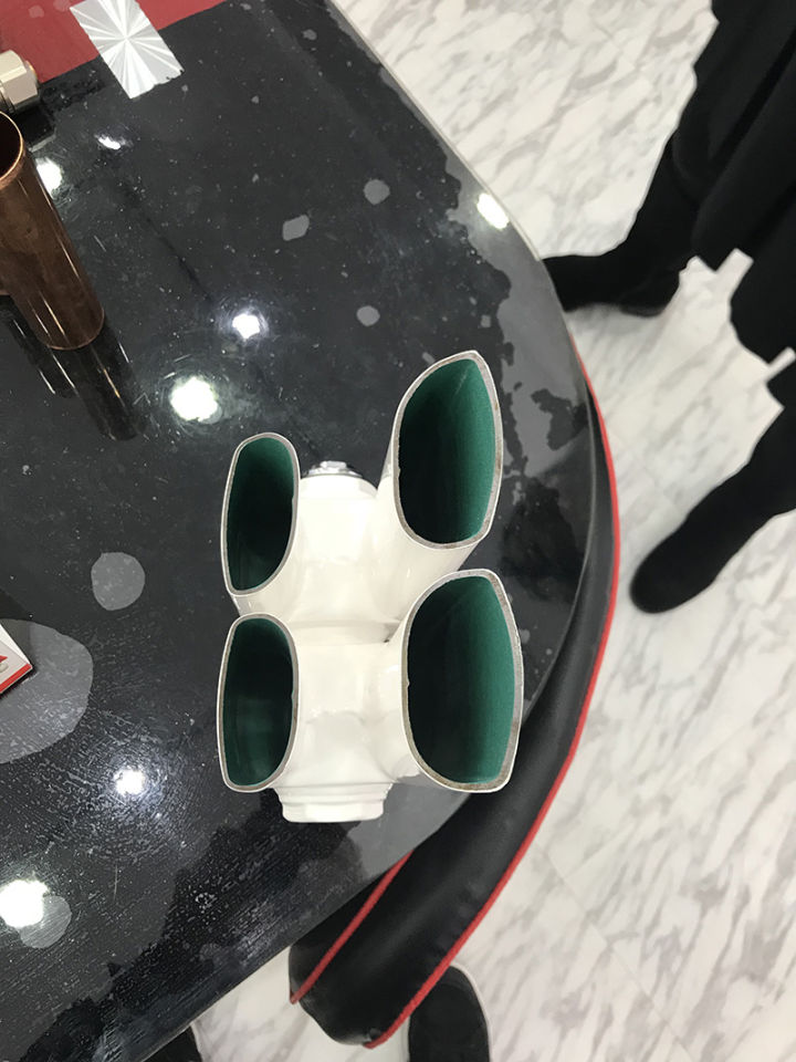

钢制暖气片壁厚较厚,2mm左右,质量稳定,抗压性强,不易爆裂。管径大,存水量大,散热效果还可以,但是材质本身易被氧化,所以内壁都有一层防腐涂层,不用的时候需要满水保养。
钢制暖气片,绿的就是涂层

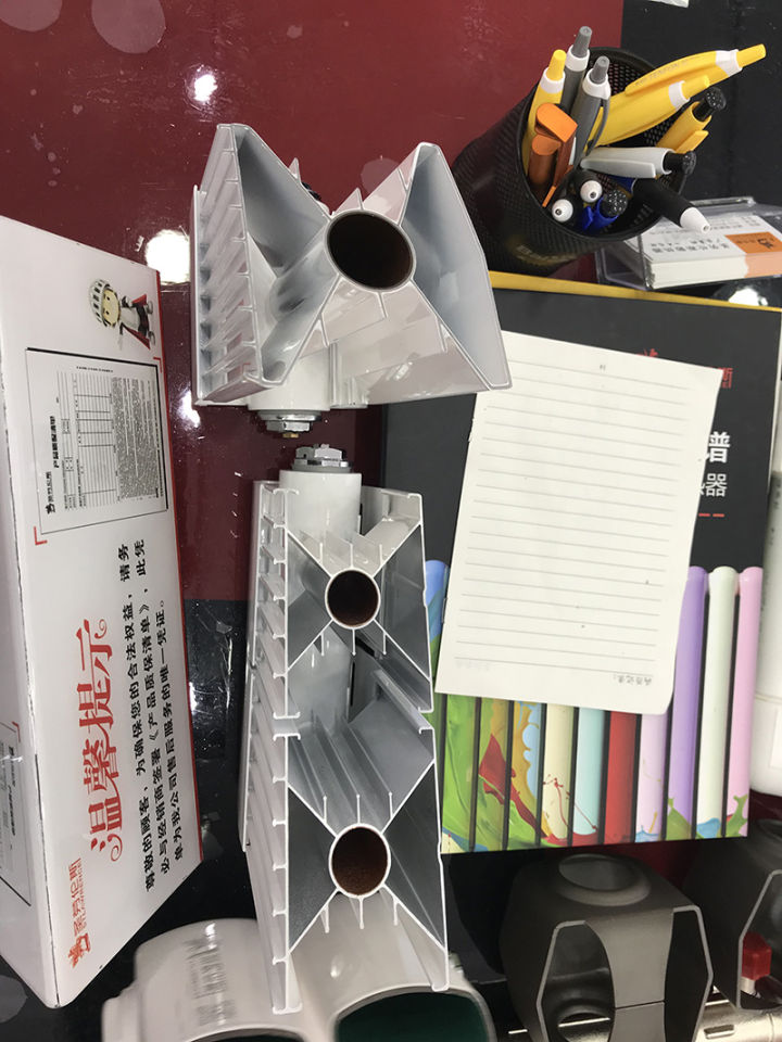

铜铝复合暖气片里面是铜管,外面是铝材,结合了两种材料的优点,铜管耐腐蚀性特别强,壁厚0.8mm左右;铝厚只有0.6mm左右,热传导性好。
因为铜管的管径比较小,所以存水量小,但好处是水流快,再加上铜和铝的热传导性都比钢的好,壁厚还薄,所以铜铝复合暖气片升温快散热也快
铜铝复合暖气片

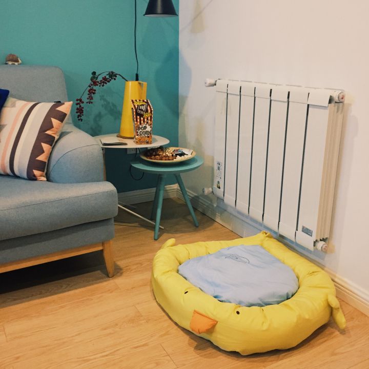

铜铝复合暖气片还有单水道管和双水道管之分,双水道管就是每片暖气片里面有两根水管,双水道管片宽11.2cm左右,单水道管片宽7.5cm。
而每片钢制暖气片的宽度只有5cm和6cm,也就是常说的50管和60管。
所以每片铜铝复合暖气片都比钢制的宽,每片铜铝复合暖气片带来的供热面积更大。
铜铝复合暖气片

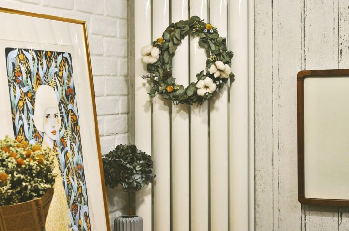

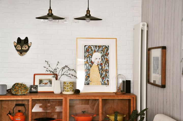

竖状的更适合客厅、卧室。有各种高度,从30cm到180cm。
竖状暖气片
