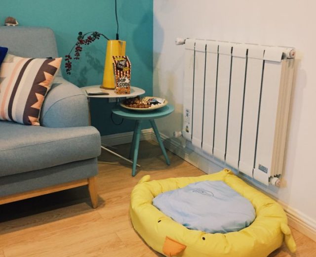

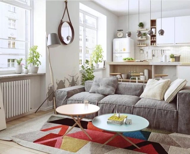

单从舒适度来讲:地暖>暖气片>空调。
地暖全屋均匀分布,无论走哪都像踩着暖宝宝;暖气片是离得近烘得头晕,离得远有点冷;空调是吊顶风口开始热,更加头重脚轻。

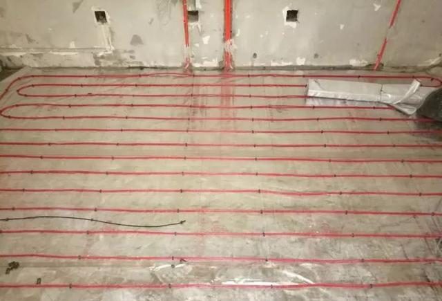

⑤湿式地暖的话,水电改造一般地面不用开槽,直接布线,布完线不用找平,直接铺地暖的保温板。
有水电线管的地方,可以把保温板裁断,或者挖槽把水电线管嵌进去,之后保温板上面再铺反射膜就可以。
⑥湿式地暖铺管之前,先做好保温板、反射膜、边条,作用分别是阻断向下散热、将热量向上反射、阻断热量通过墙体散失。
有个段子是有一年家里冬天很冷,觉得明年一定要装地暖,第二年冬天还是很冷,但是屋里不冷,后来才知道楼上装了地暖,于是果断决定不装地暖了。
⑦PE-RT管通常300米一卷,用多少截多少。规范要求每一回路不能超过130米,因为管路太长,热循环会变差。
⑧铺设水管一般16mm管间距15cm,20mm管间距20cm。这个不是死规定,比如南面朝阳的地方间距22、23cm省点管,北面背阴的地方17、18cm比较密比较暖和,灵活一点更人性化。
⑨盘好管要进行打压试验,和水电改造完做的水管打压一模一样,0.8MPa(8公斤),半小时,掉压小于0.05MPa就合格。
只要有地方漏,读数肯定会掉到零;如果有少量掉压,之后读数稳定,说明管道里有空气,也没关系。
⑩打压合格后,压力会自然地慢慢往下掉,一般掉到0.1~0.4MPa之间某个数值就稳定了,装修期间正常施工,不用管它(实际使用中,集中供暖的管路压力约0.15MPa,壁挂炉最高压力是0.3MPa)。
⑪最好让地暖的人装个压力表,整个装修过程都监测压力,万一后续施工不当,把地暖管砸漏了,能及时发现。
⑫湿式地暖的回填和之后的地面找平可以让地暖的人做,也可以让施工方来做。地暖的人做找平一般比较糙,有坑洼不平的地方,瓦工后续还得弄一弄。
⑬回填用的豆石是非常圆润的小粒鹅卵石,属于天然资源,越开采越少,现在市场上几乎买不到纯的,几乎都掺着瓜子片,也是鹅卵石的一种,但瓜子片有棱角,有可能划伤水管。
也有用陶粒或者煤渣回填的,价格比较便宜,但陶粒和煤渣有气孔,导热性比石子类差。如果楼板是后建的钢结构,比如复式隔层,承重力差一些,就只能用比较轻的材料。
⑭湿式地暖铺管1天,回填1天,保养回填层3天以上。
