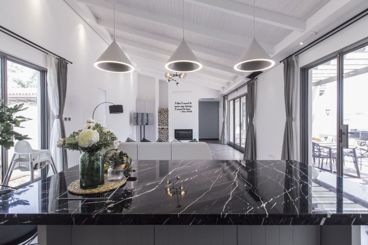

而其他材料如天然大理石容易裂和渗色;木头和人造板材不耐热;亚克力不耐热;不锈钢各项都好,就是容易留划痕,而且大多数人表示丑拒……总之都不如石英石性价比高。
▲昂贵的大理石台面,虽然美丽,但每一道花纹也是裂纹,不宜承受太大冲击

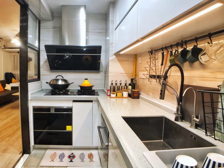

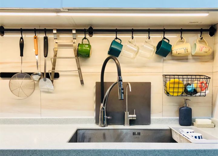

5、吊柜底下的灯
厨房顶灯通常在天花板中部,而人在厨房操作时背对顶灯的,身体和吊柜会打下一片阴影。在吊柜底下加一条灯带,照亮操作区,菜色也变得鲜艳诱人,做饭的心情大好。
6、台下盆
厨房台面上的水一抹进盆,超级好打扫。
台下盆对安装要求高,如果安装靠谱,石英石台面足以支撑不锈钢台下盆的重量。担心台面支撑力不够的,不妨淘宝搜索各种支撑架……
▲用支架辅助固定水槽

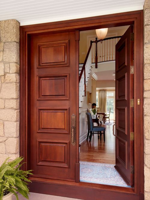

8、好的防盗门+好的锁芯
甲级是目前国家规定的防盗门最高级别,C级是目前国家规定的锁具最高级别,所以请务必使用甲级防盗门+C级锁。
▲C级锁的锁芯,保卫家居安全的重要防线
另外提醒,防盗门结实就好,外观奢华就不必了,容易被不良分子盯上……

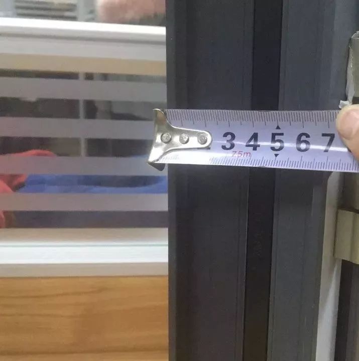

9、断桥铝窗户
结实,密封,具有优良的保温、隔热、隔音性能。“断桥铝”的本质是铝合金,但中间加了根尼龙隔热条。
▲隔热条
断桥铝窗户价格很贵,有小伙伴听说自己家90平的房子换窗户却要花费两万五千元的时候,一脸的震惊和生无可恋……
这里给大家一个参考价格:
中高档、品质不错的断桥铝窗户大概1000元/㎡左右(70型材、顶级五金、测量、安装以及各种辅料都包括)。
▲70型材,指窗框含隔热条宽70mm

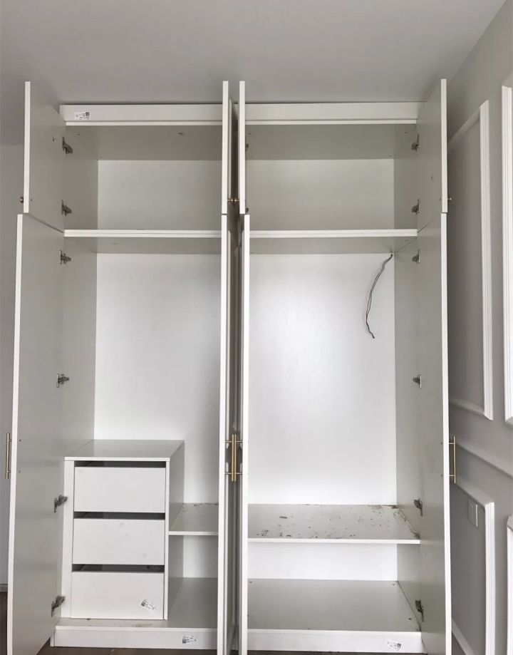

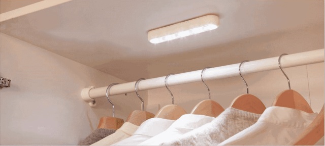

11、衣柜里的感应灯
开柜门,灯亮,更衣,出门前心情都不一样了有木有。
先大致确定衣柜的位置,水电改造时在墙上预留电线,后期再把电线接到灯上。如果忘记留电线,就只能使用充电电池款的感应灯了。
▲在衣柜背板上开个小洞,把电线穿进来

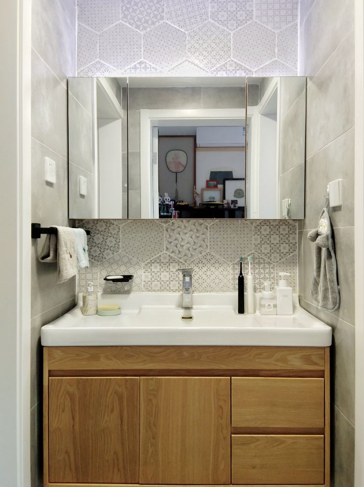

12、镜柜
在卫生间洗漱,人手最方便够得到的地方就是镜子,后面不装常用物品简直浪费。
▲看看镜柜多能装
而且镜柜让镜子距离人的面部更近了,照镜子时可以看得更清晰。
还有机智的小伙伴,事前精心确定插座的位置,恰好落在镜柜里,这样充电的剃须刀、电动牙刷也能通通藏进柜子,关上柜门什么都看不到,卫生间一片清爽。
▲镜柜里的插座
▲镜柜门关上,杂物全部隐藏

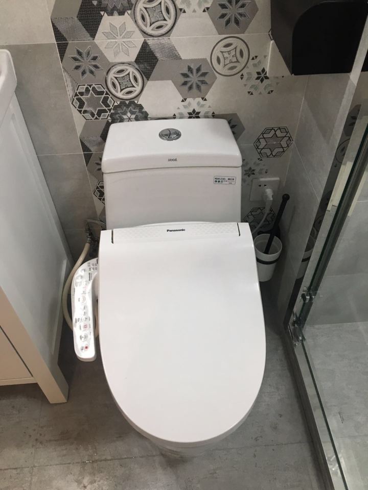

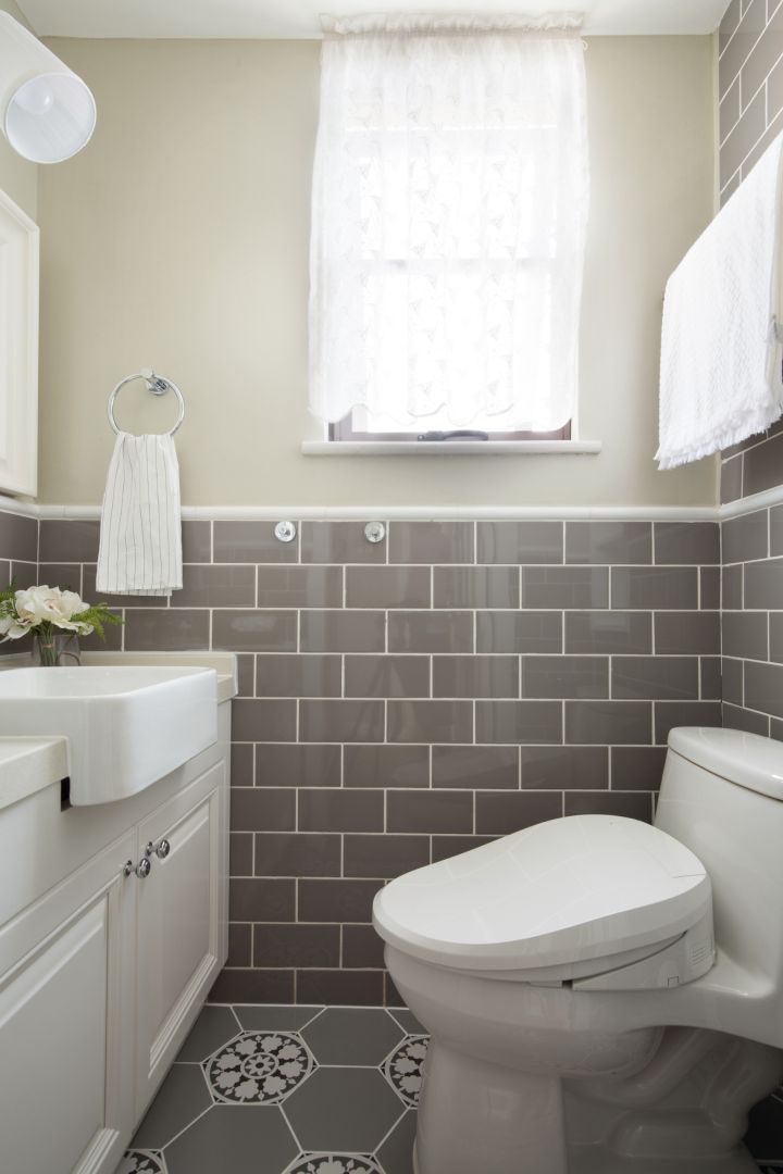

13、智能马桶盖
干净,卫生,健康,冬天不凉pp体验好。如果家里有两个卫生间,可以装一个在主卫,客卫先不装,日常使用对比一下。
智能马桶盖需要预留插座,如果忘记,后期再想安装这件神器就很麻烦了。插座通常在马桶一旁,离地面30cm左右,并且尽量远离潮湿区。

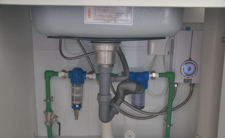

15、小厨宝
如果热水器安装在厨房,距离卫生间较远,那么卫生间洗手盆下面一定安装个小厨宝,冬天洗手洗脸会很幸福。
同理,距离热水器较远的厨房水槽下面、洗衣池下面,都可以装小厨宝,大大减轻冬天洗碗洗衣服的痛苦。
▲储水式小厨宝
小厨宝分储水式和即热式,储水式很“巨大”,柜子里要有足够的空间,即热式小一些,就是有点费电。
▲右边是即热式小厨宝
提醒一下,卫生间洗手盆底下的空间通常比较小,有的可能放不下小厨宝。

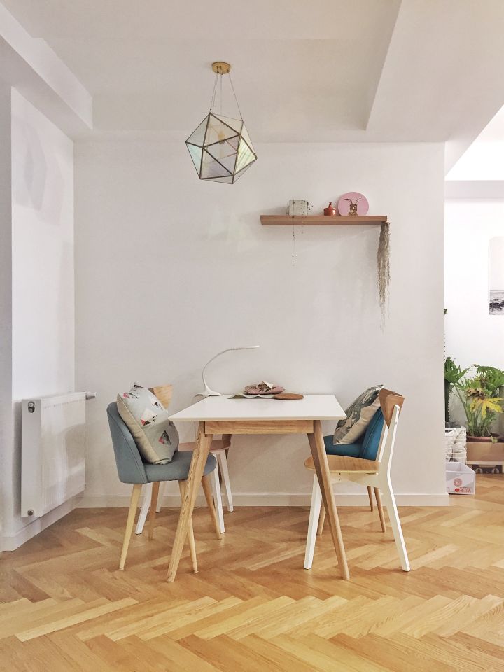

16、暖气
不论电暖还是水暖,不论暖气片还是地暖,看情况选择,但是都比大冬天吹空调热风舒服多了。没有集中供暖的南方小伙伴们一定别忘记。
