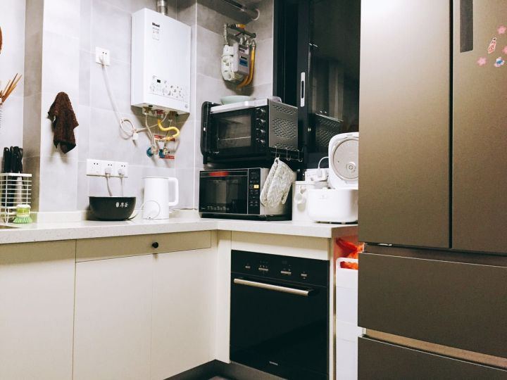

不过通常情况下,燃气热水器燃烧燃气需要消耗空气中的氧气,所以为了保障安全,必须放在通风良好的地方,一般是厨房或者阳台,可能距离卫生间还有一段距离,热水管就比较长。
