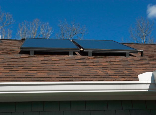

先说太阳能热水器。靠吸收太阳能来加热水箱中的水。水箱一般安装在楼顶,水管需要先上到楼顶再下来,只适合平房、复式和高楼顶层的住户安装。
而且受天气、温度、光照时长的影响比较大,天气不好的时候,需要电辅助加热,耗电量就上去了,所以夏季阴雨连绵、冬季持续低温的地方也都不适合安装。

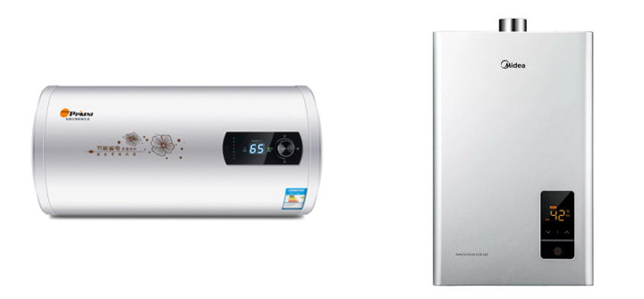

所以到最后,虽然燃气热水器和电热水器相对耗能耗电,但是体积小,可以安装在室内,使用不受外界环境限制,再加上价格便宜……大部分人买热水器依然在这两个之间做抉择。
▲电热水器(左)、燃气式热水器(右)

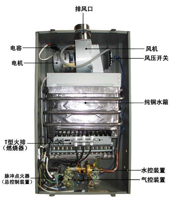

燃气热水器属于即热式,通过燃烧气体(天然气、液化石油气或煤气)给水加热。当我们打开出水龙头时,水压变化会使机器点火,开始烧水管里的水,迅速升到要求温度就流出来。
▲燃气热水器内部构造

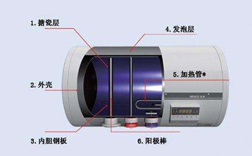

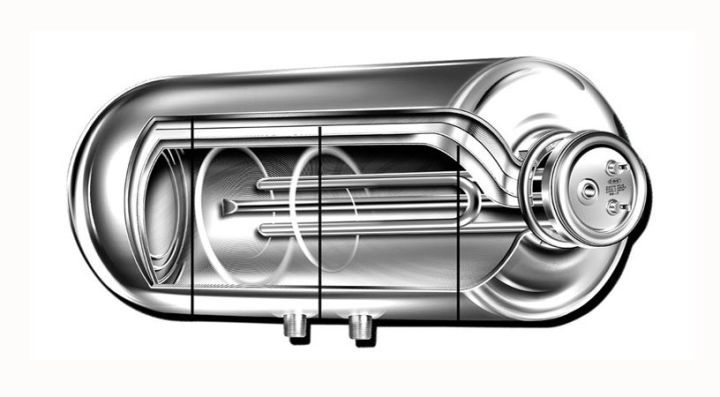

电热水器属于储水式,一般都背着个大大的水箱,用电热棒给水箱中的水加热,热水不是即开即热的,需要提前加热。
▲电热水器内部构造

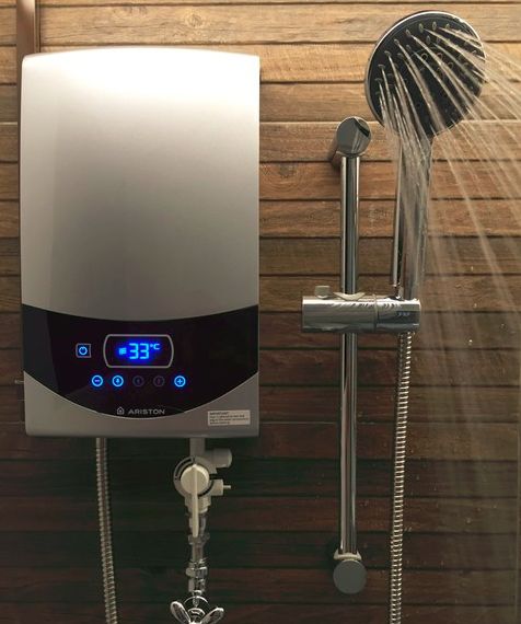

不过呢,电热水器确实也有即热式的,可以安装在卫生间,体积小,省空间。但是功率很大,你想一下,用电加热要使水温一下骤升几十度,得耗费多大的功率,基本都在6000W以上。因为功率太大,对其他电器的使用可能会有影响,在安全性上也还有待考证。
即热式电热水器要使用线径6平方的电线,虽然很多厂家都说4平方线就能带起来,但是长期使用之后会越来越不好。有的老房子,进户总线才6平方(新建房多是10平方),就无法安装这种热水器了。
北方不太推荐即热式电热水器,因为冬天入户水温较低,瞬间出热水的话,水流量会特别小,水温也不平稳。水碱多的地区例如北京也不建议使用。

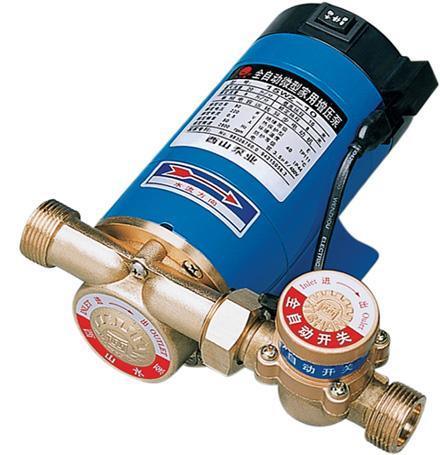

如果进户水压本身就小,水流量必然会小。如果进户水压特别小,有的燃气热水器可能都开不了火,因为触发不到点火程序。
很多燃气热水器都可以做到低压启动,或者进户水压低通过增压泵来解决。
▲增压泵
不过不太建议装增压泵,可能影响到上下楼邻居家的水流量。因为大家共用一条总水管,一家用水量突然增加,另一家就减少,反映在后一家的燃气热水器上就是,热水器设定的加热温度不变,但是进水量少了,出来的热水会比要求温度更热,洗澡的人就感觉水温突然变热,而且水流量变小。

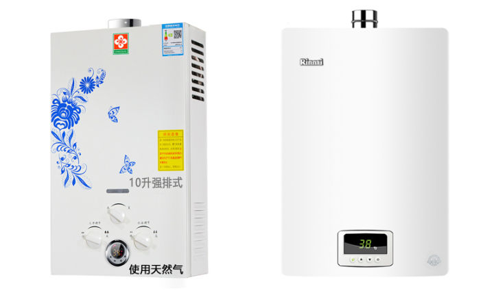

所以现在各大燃气热水器厂商,最关心的技术问题就是恒温控制。能做到恒温控制的品牌很多,好一点的热水器,恒温做得都很好,水量、燃气量变化基本上对水温没什么影响(水流量还是会受影响的),一般的热水器虽然还能感受到水温波动,但也没以前那么明显了。
▲非恒温机(左)与恒温机(右),一般有旋钮的是非恒温机,电子面板的则是恒温机

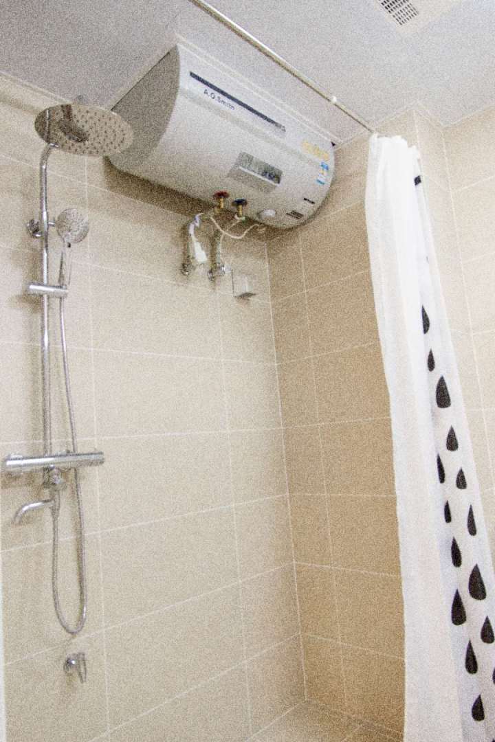

这个和热水器本身没什么关系,主要决定于热水器到出水口之间的热水管长度,水管越长,出热水越慢。
不过通常情况下,燃气热水器燃烧燃气需要消耗空气中的氧气,所以为了保障安全,必须放在通风良好的地方,一般是厨房或者阳台,可能距离卫生间还有一段距离,热水管就比较长。
而电热水器基本都是装在卫生间,离花洒很近,热水管短,里面存的冷水很快就放完了,出热水速度就快很多。

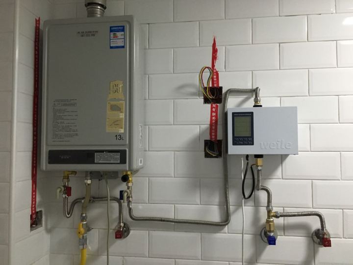

燃气热水器离卫生间太远的情况,可以通过打造热水循环系统来解决。要不然每次洗澡时,先等十几秒放冷水,体验并不好,又白白浪费这么多水,很心疼有木有?

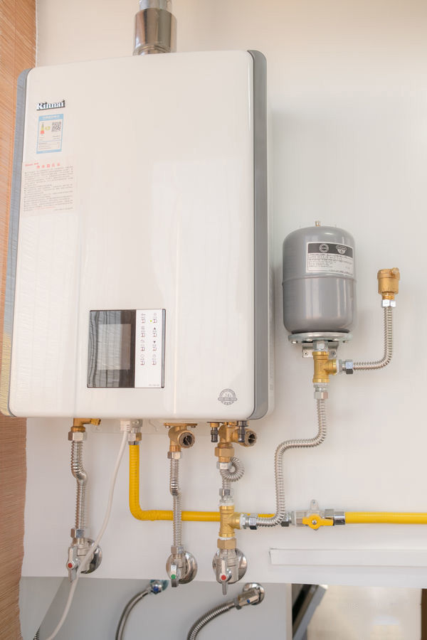

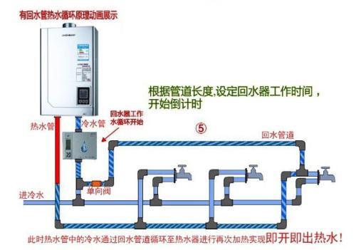

热水循环系统,就是添加一个回水器(热水循环泵)和一路回水管,让热水一直在这段水管中循环。
▲右边的小箱子就是回水器
热水循环的原理,看下图比较好理解,斜线表示的水管就是循环路径,这里面的水一直都是热的。等到有人真正用水,拧开某个水龙头,热水能比较快速地到达。
因为回水管要预埋,所以做不做热水循环系统一定要在水电改造前确定(通常是水电交底的时候),否则等水路改造完成后再想加,就很麻烦了。
热水循环分大循环和小循环。小循环比较便宜,改水路的价格比不做循环多1/3左右,小循环还是需要放点冷水的,大概几秒钟,比不做循环肯定是体验好一些。
不过热水循环也有个问题,就是为了水管里水不凉,需要热水器频繁打火烧水,这对热水器的寿命会有一定程度的影响。所以回水器最好设定使用时段,比如晚上8到10点家人集中洗澡的时候,不要全天都开着。
比较高端的燃气热水器会自带回水功能,就是那种零冷水式燃气热水器。但是这种热水器价格都特别贵,接近万元,而自己后加个回水器价格也才一千多元,预算有限的童鞋应该知道怎么做了吧。。。

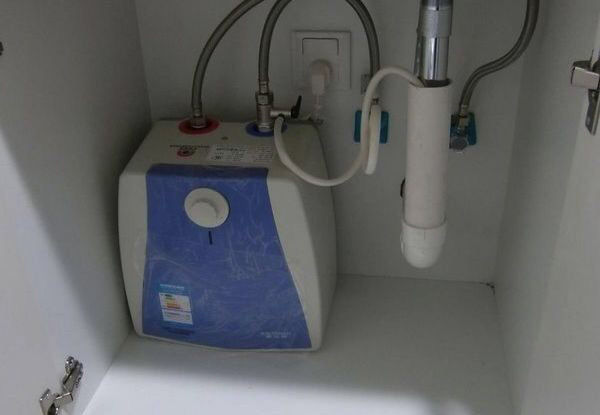

如果仅仅是早上洗脸刷牙不想等热水,也没必要安装回水器,安装一个小厨宝就可以了,还便宜,只要几百块钱。
小厨宝相当于一个小的即热式电热水器,加热能力每分钟大概只有6L左右,但功率在用电器中还是算高的,一般需要使用线径4平方的电线(普通用电器是2.5平方线)。
▲找不到浴室柜里带小厨宝的图了,用橱柜带小厨宝的图凑合一下。提醒浴室柜底下的空间通常比较小,有的可能放不下小厨宝。

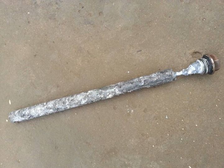

而关于电热水器,内部有镁棒用来阻止内胆腐蚀,镁棒最好每1~2年就更换,这样热水器可以使用8~10年,否则可能会缩减使用寿命。
▲这样的镁棒赶紧换

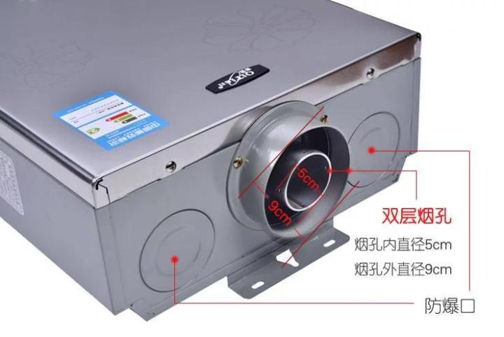

现在市面上卖的最多的是强排式,其与平衡式的区别就在于:强排式主要是消耗室内的氧气;而平衡式是消耗室外的氧气。
强排式排烟管一般都是单管,就是用于排烟;而平衡式排烟管是双层管,内层管用于排烟,外层管用于吸收外面的氧气。
▲平衡式燃气热水器排烟口
所以强排式热水器必须放在通风良好的厨房或者阳台,平衡式热水器安全系数更高,可以放在卫生间。

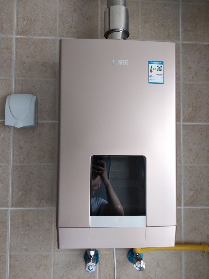

⑤品牌与价格
比较知名的有:
进口品牌:林内、能率、AO史密斯
国产品牌:万和、万家乐、海尔、美的、方太
进口品牌走的是中高端路线,价格普遍比较贵,都在2000元以上;国产品牌走的是性价比路线,低端机和高端机都有。
▲万家乐热水器

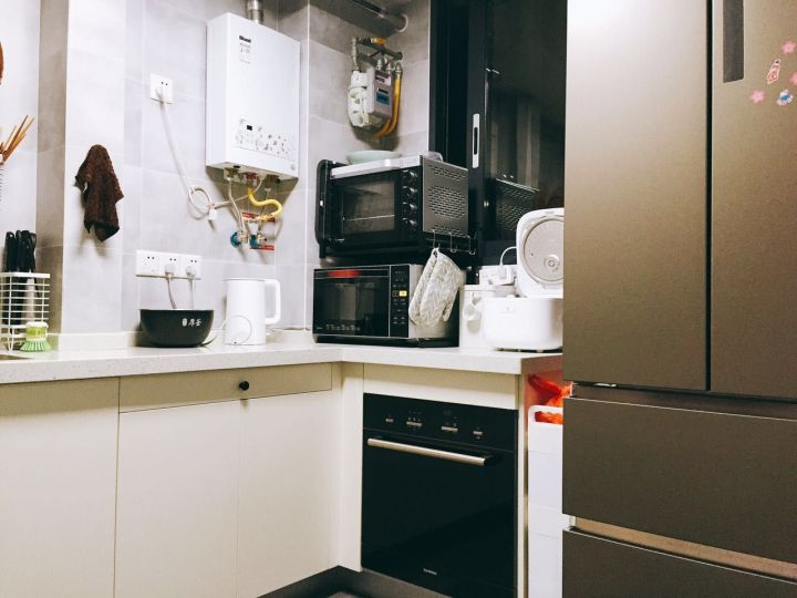

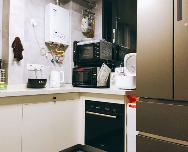

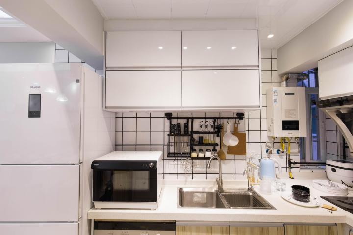

还是先说燃气热水器
①确定安装位置

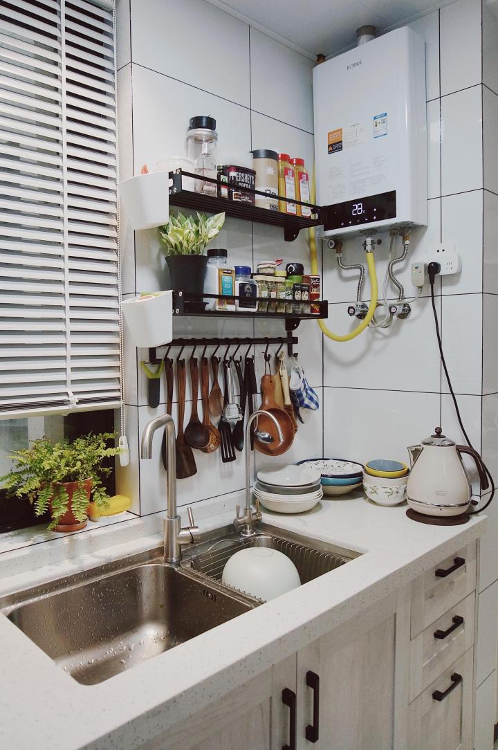

强排式燃气热水器必须安装在厨房和阳台。
注意热水器安装位置上方不要有电线、电器设备,下方不能有燃气灶等炊具。热水器与燃气表水平距离不得小于300mm,必要时候,可以对燃气表、燃气管进行移位。
▲将燃气表移到合适的位置
燃气热水器安装高度为离地1.5m左右,与侧面的墙壁或橱柜的距离不能小于150mm,与背面的墙壁的距离不能小于10mm,前方至少留出600mm的空间,便于检查和修理。

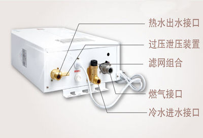

②水气管道布局
涉及到装修施工的水电改造。相关管路有三个,冷水进水管、热水出水管、燃气进入管。
最好水电交底约燃气热水器商家一起来,和工长、水电工沟通管路施工。
不同类型的热水器这三个管口的位置可能不一样,一定要先确定购买的热水器型号,再根据管口的位置预留三根管路的位置。比如个别热水器水接口是左冷右热,但正常水路是左热右冷,这个一定要看清楚,别接错了。
另外,燃气热水器也是需要用电的,记得在安装位置旁0.5~1m的距离设置三孔插座。

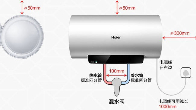

最后说说电热水器的安装
很简单,打钉固定在墙上。看热水器的质量大小以及轻体墙的类型,普通电热水器是可以挂在轻体墙上的,但还是建议挂在承重墙上,这样安全性更高。
机器距离顶端不能小于50mm,右侧空隙不能小于300mm,以便于机器清理维修。
关于水电改造,通常电热水器都属于大功率用电器,要使用线径4平方的电路,并且单独一个回路。
电热水器安装配件材料也是实用实收。
安装完成后,也通电通水测试一下加热效果,看看是否存在漏水。
