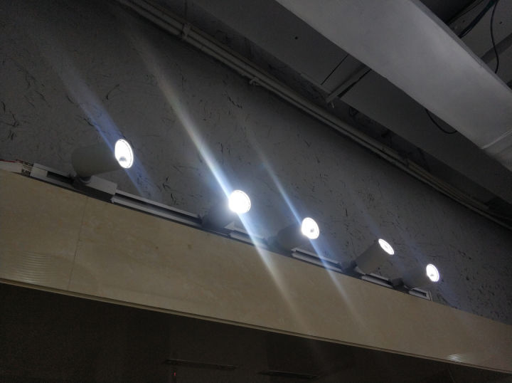

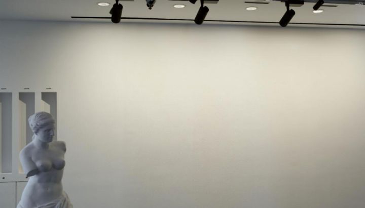

当芯片不分伯仲,好的灯光效果就要依赖透镜对光线的优化。价格昂贵的偏光透镜,能让光线呈现一种从上至下如流水般柔和的效果,呈现博物馆级别的光照,这种偏光类型的灯具也被叫做洗墙灯。
而宣称能洗墙、实际带有贝壳形状光晕的都不是完美意义上的洗墙灯,因为有阴影才会出现“贝壳光”。

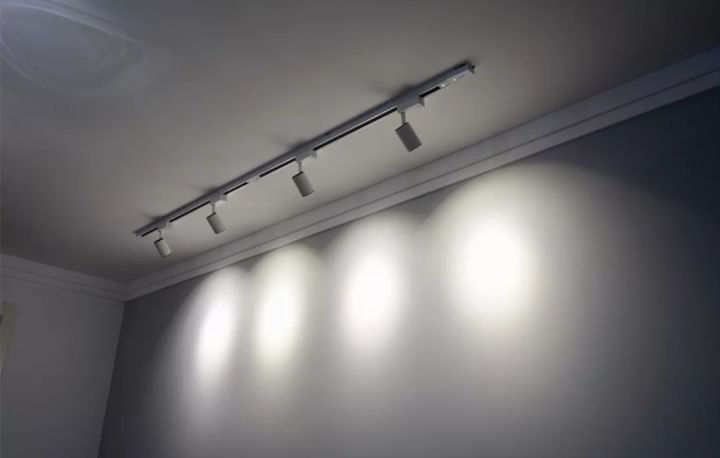

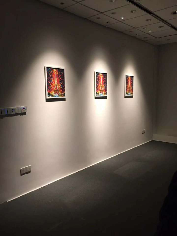

除此之外,贝壳光并没有什么不好。要注意的是灯具贴墙可能留下过于强烈的光斑,一个装修中很容易出现的失误。
还有的灯光投在墙上,会出现大圈套小圈的光晕效果,小圈格外明亮,形成了“副光斑”。
▲有副光斑的灯光
▲比较理想的、没有副光斑的灯光
部分商业场合也许需要副光斑的作用,但在家居环境中,副光斑是有害无利的,直接害处就是加强了眩光。

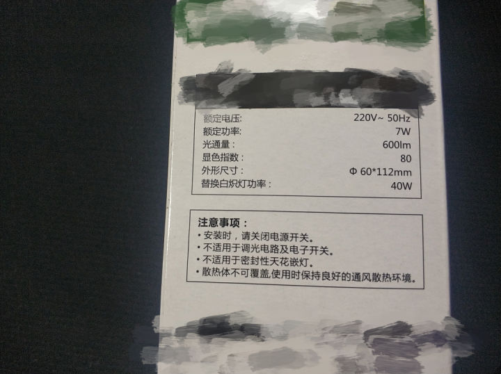

越高的显色指数,光谱越均匀全面,光线越接近太阳光。太阳光的显色指数是100,最接近太阳光的白炽灯是97~99,而LED,根据国家标准,显色指数Ra大于80就可以上市。
Ra指光源照在第1~8种标准颜色上的显色指数的平均值,厂家在说明产品性能时,显色指数习惯用Ra来表示。大多人不知情的是,检测显色指数的标准颜色一共有15种,只标注Ra的灯,完美回避了R9~R15的数值问题。

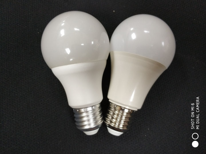

吸顶灯这种商用寥寥、只有家用的灯具,既卖不出销量也卖不价格,从来不是大品牌的主要盈利点,更没什么核心技术,只是换一个销售策略,在淘宝摇身一变被包装成旗舰。而做工粗糙、利润稀薄的球形灯泡,只是品牌为了保持销量的工具。
▲某品牌旗舰店销量最高的一款灯泡,左为6500K右为4000K,拿到手后,仅外观就有廉价感扑面而来

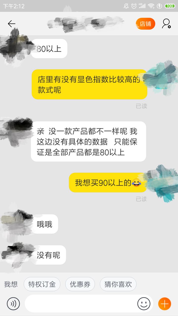

再放眼淘宝,一众大牌的旗舰店详情页里,无不在强调LED灯比白炽灯更节能省电(仿佛大家还活在白炽灯的时代),把能效标识圈为重点,对显色指数、色温等具体数据略去不提,反正只要符合国标就可以了。
▲在某品牌旗舰店的咨询结果
要做高显色不容易,显色好的灯成本高售价高,这显然不符合淘宝的调性。淘宝上甚至有10块钱一个还包邮的白菜价射灯筒灯,走销量冲排行,管他显色多少,管他防不防眩。

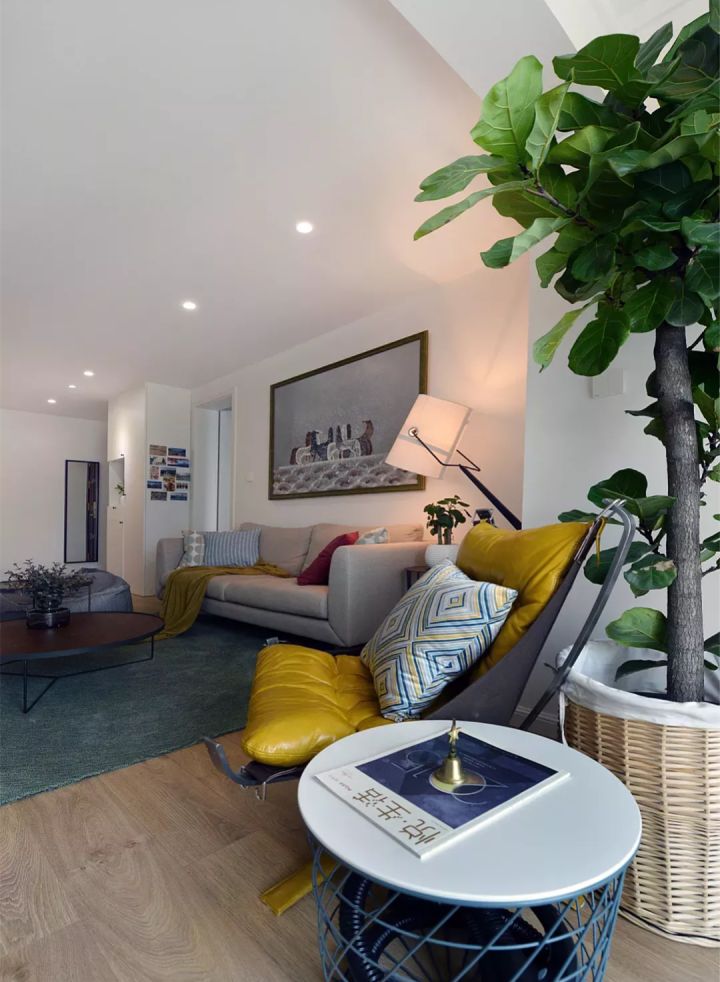

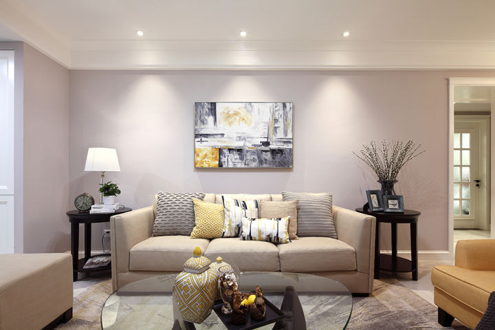

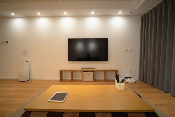

设计灯光最容易陷入的一个误区是“均匀”。房间需要有光也有暗,明和暗各占一定比例才舒适,太均匀,会无聊。比如在客厅前电视后沙发、中间有茶几的日常场景里,看电视有背景光,放置水杯遥控器的小茶几用一个光束角很小的射灯照亮,落地灯或灯带营造一分情调,就已经足够。粗暴地排布一圈筒灯射灯,达到老年人都能读书看报的亮度,实在没有必要。
当然某些特定的场景会需要均匀明亮的灯光,比如过年期间家里小孩子很多又爱跑闹。
