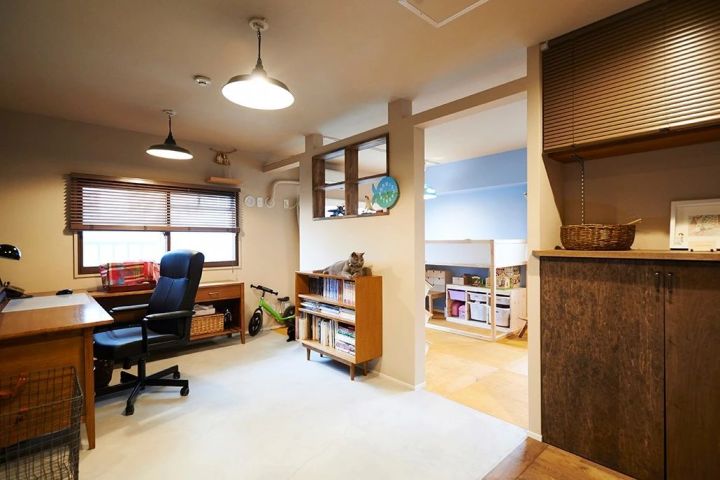

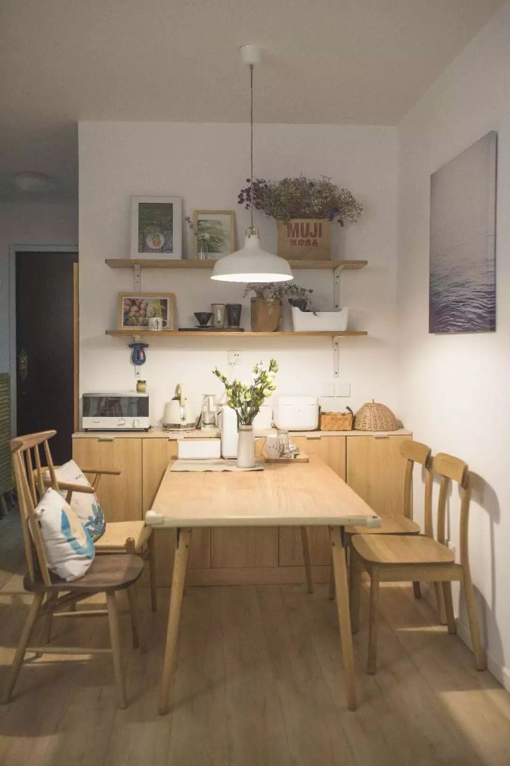

因此,还是抛弃“冷光=高档”的固有印象,正确选择色温吧:在住宅里,建议低色温2700K或者3000K;厨房有点类似工作场所,可以用高色温,例如4000K,但不能再高了;餐桌选择3000K很好,4000K也可以。

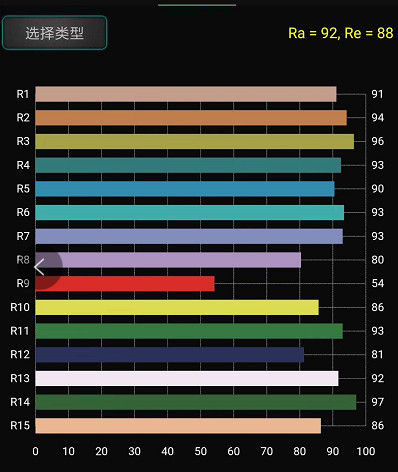

显色指数
代表光对色彩的还原能力。它是计算得出的数值,并不是光中每种颜色的含量,如果光不够好,其中某些数值可能是负数。Ra代表1~8号颜色的平均值,Re代表1~15号颜色的平均值。
国标强制规定Ra要大于80,R9要大于0。买正规产品,显色指数肯定是符合国标的。但那种10块钱包邮的灯具,通电能亮就可以了,其他的没法要求,无论是哪个牌子。
那么,住宅里买了显色很差的灯,会造成怎样的影响?
比如你买了一套高档家具,颜色非常漂亮,但是运回家里后,因为照明显色的问题,家具的色彩完全变了,从高档直接变成了劣质产品的样子;或者餐桌照明,如果R9缺失,肉类就可能看起来没那么鲜艳,有一种发霉的感觉(这里不得不吐槽一句,市面上餐桌吊灯的显色都仅在满足国标Ra大于80的水准,也不提供R9值,包括台湾某品牌三万块的餐桌吊灯)。

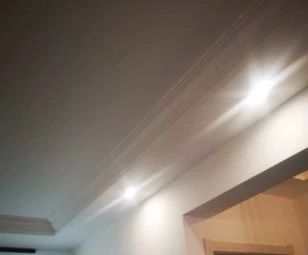

那么不防眩的灯具到底长啥样?防眩的灯具长啥样?
如上图,我们可以明显发现,不防眩的灯发出的光像是太阳,周围伸出来很多刺儿一样的光,并且没人能盯着它一直看。
好的防眩灯具呢?有两种。
第一种,你完全看不见这个灯具在发光,光柔和地分布在整个空间中;第二种,能看见灯具在发光,但是你能一直盯着它看,不会刺眼。
只有这两种灯具才是好的防眩的灯具。很可惜,我国目前并没有对灯具的防眩功能进行强制性规定(也就是国标中并没有出现),以至于市场鱼龙混杂难以分辨。

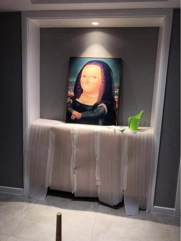

最后,实践是检验真理的唯一标准。某朋友和邻居装修买了同一幅装饰画,在两家不同的灯光下,做一个效果对比,作为本节的收尾。
先是朋友家的灯光:
再是邻居家的灯光:
很明显看出邻居家的灯光:1不防眩,2相比朋友家,对画的颜色还原差了很多,这是显色指数低的缘故,3出现了丑陋的月牙光斑。
对了,朋友家的色温是3000K,你们看,也不是很黄,完全能够接受。

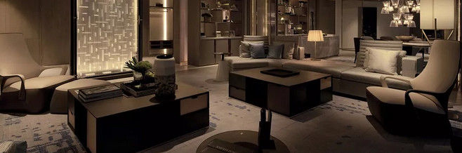

3、住宅照明中,不需要均匀的光。
这个“均匀”不是绝对的均匀,而是说我们肉眼不可查的看似均匀。
均匀的光经常出现在哪里呢?公立医院、教室,没了。甚至高档图书馆,都不用均匀的光。因为人在均匀的光中,或者说整个空间都亮起来,这个空间是非常无聊的。就算装修得再豪华,也无济于事。
人在住宅中,基本处于平视,人眼水平线上下20°、总共40°的范围才是最重要的,必须保证这个范围的视觉舒适度。

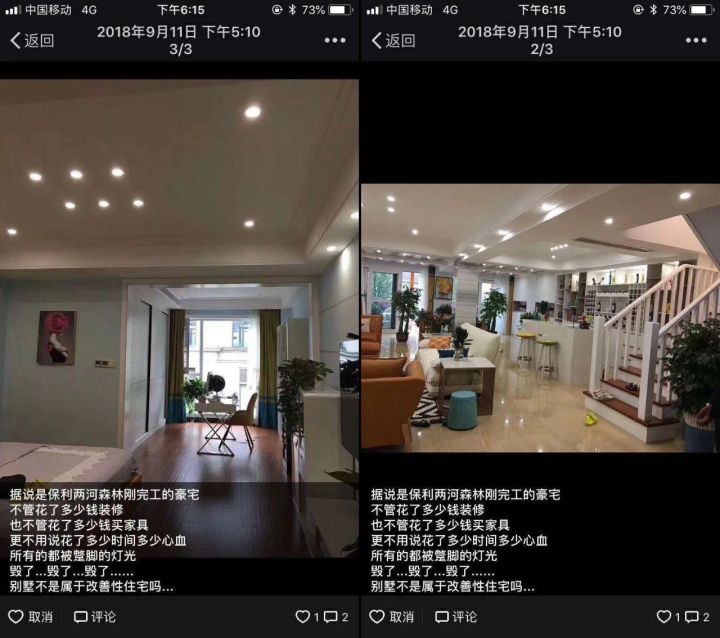

一个很多人不相信但无疑的事实是,一个空间中,只要立面亮起来,人就不会觉得这个空间暗。不需要单独给地面设计灯光,因为我们不会没事低头看地板,即使是走路的时候。
例如下图,墙面是亮的,地面是有影的,因为使用了偏光型灯具,配光曲线是偏的,没有对地面进行照明。但人在这个空间行走是足够安全的,同时立面的照明,满足了视觉舒适。
写到这里,我再提出“不推荐住宅中使用吸顶灯”,你想必能够理解了,就因为吸顶灯发出那种人眼看起来均匀的光,看哪里都一样。买一套高档吸顶灯的预算,完全能买得起一套住宅能用的、光品质还不错的射灯。
