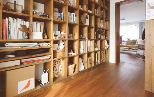

3、书柜怎么照?用灯带/灯条。
经常看到大家在书柜上方装一排筒灯/射灯,也可以,简单,好操作。
其实,书柜内部也可以做灯光,而且做好了会很美,因为灯是隐藏的,你可以“见光不见灯”,只感受光的存在。
下面举例都是无柜门类型的书柜,并且推荐用不透明的材料做柜体,不要用透明的玻璃层板(因为藏不住灯,还容易造成眩光)。
先避开常见的错误类型——
▲CAD画的书柜剖面图,绿色线代表直接射入人眼的光,是很刺激的;蓝色线代表光先打在层板上,再漫反射进入人眼,相对柔和、健康。
上图左右两种照明,人眼都会直视发光源,很不舒服,这是一定要避免的。相比较而言,左边更劣质,因为灯带是露出的,影响书柜的美观。右边采用了内嵌式,虽然美观一些,但是内嵌灯带有个很大的局限,需要考虑层板的厚度,层板太薄的话,是无法内嵌的。
于是乎,家具设计师想到了间接光,这个思路是没错的。比如MUJI的设计——
间接光有了,但问题又来了,书柜的作用是什么?放书的。那么这样做灯带,如果外部没有补充的光,人是看不清书脊的,到书柜找书,却连书名都无法看清了,这是设计中最致命的问题。
那么,在不使用外部光源的情况下,又能看见书的名字,又能逼格很高,怎样设计呢?
