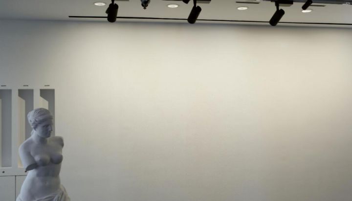

当芯片不分伯仲,好的灯光效果就要依赖透镜对光线的优化。价格昂贵的偏光透镜,能让光线呈现一种从上至下如流水般柔和的效果,呈现博物馆级别的光照,这种偏光类型的灯具也被叫做洗墙灯。
而宣称能洗墙、实际带有贝壳形状光晕的都不是完美意义上的洗墙灯,因为有阴影才会出现“贝壳光”。

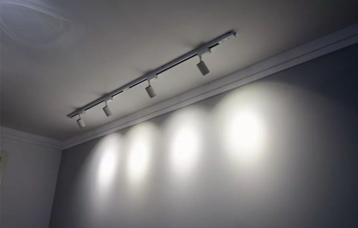

除此之外,贝壳光并没有什么不好。要注意的是灯具贴墙可能留下过于强烈的光斑,一个装修中很容易出现的失误。

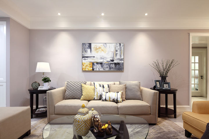

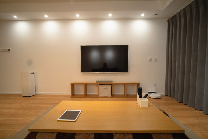

还有的灯光投在墙上,会出现大圈套小圈的光晕效果,小圈格外明亮,形成了“副光斑”。
▲有副光斑的灯光

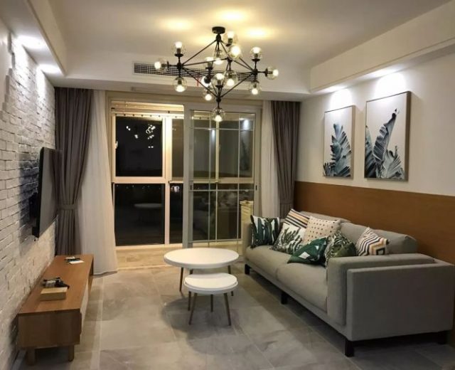

▲比较理想的、没有副光斑的灯光
部分商业场合也许需要副光斑的作用,但在家居环境中,副光斑是有害无利的,直接害处就是加强了眩光。

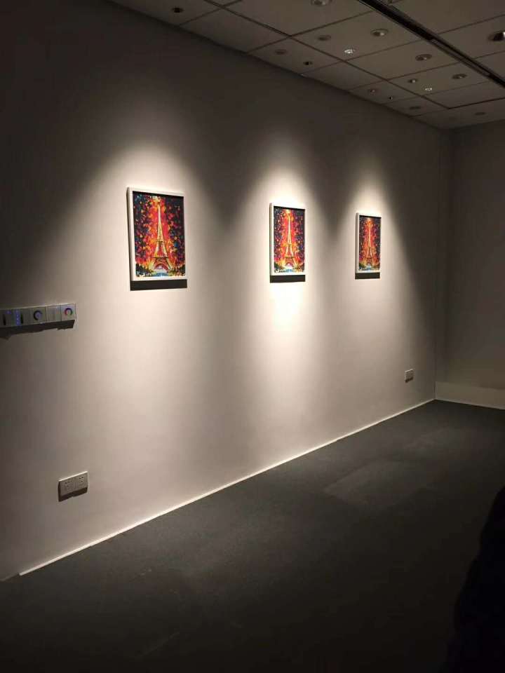

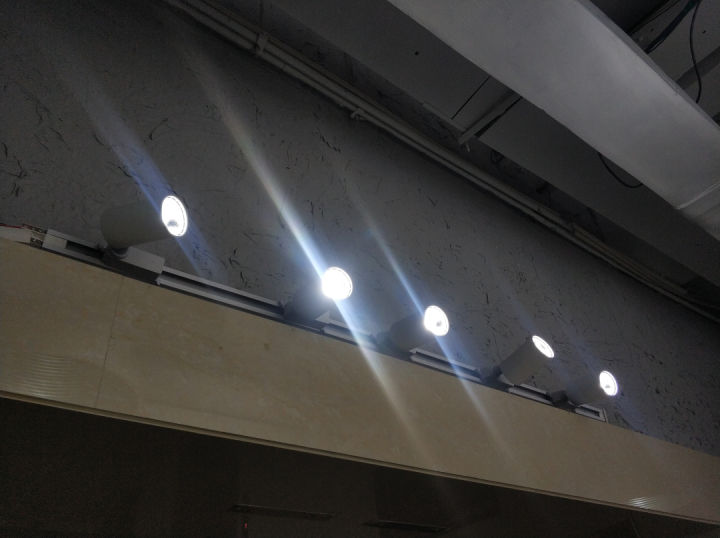

6)眩光
“见光不见灯”这句流行口号,说的从来不是把大号吸顶灯换成小号筒灯射灯,而是防眩光问题:当人抬头向天花板望过去,不会被光线刺到眼睛,这样的家居灯光环境才算及格。
▲眩光
筒灯射灯有必要采取一些防眩的措施,比如深藏光源,比如在透镜表面覆盖一层蜂窝网或涂层。没有任何防眩技术的灯具,过于刺激,一律不建议。

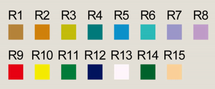

越高的显色指数,光谱越均匀全面,光线越接近太阳光。太阳光的显色指数是100,最接近太阳光的白炽灯是97~99,而LED,根据国家标准,显色指数Ra大于80就可以上市。
Ra指光源照在第1~8种标准颜色上的显色指数的平均值,厂家在说明产品性能时,显色指数习惯用Ra来表示。大多人不知情的是,检测显色指数的标准颜色一共有15种,只标注Ra的灯,完美回避了R9~R15的数值问题。
这就可以解释,为什么送女友的玫瑰不如花店里摆的好看。国标规定第9种颜色(饱和红色)的显色指数R9大于0就合格,因为在LED的光谱中,红光天然稀少。但在只看销量不看质量的低端市场,厂家为了控制成本,坚定地生产R9为负数的LED灯,即使以如今的技术想要提升R9并没有很难。
另外,第15种颜色是黄种人——也就是亚洲人——的肤色,如果R15出现短板,看男/女朋友的脸,大概不会产生秀色可餐的感觉。

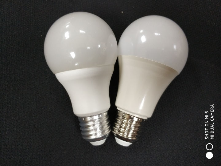

吸顶灯这种商用寥寥、只有家用的灯具,既卖不出销量也卖不价格,从来不是大品牌的主要盈利点,更没什么核心技术,只是换一个销售策略,在淘宝摇身一变被包装成旗舰。而做工粗糙、利润稀薄的球形灯泡,只是品牌为了保持销量的工具。

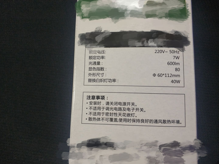

▲某品牌旗舰店销量最高的一款灯泡,左为6500K右为4000K,拿到手后,仅外观就有廉价感扑面而来
国产品牌欧普的发展轨迹恰好能证明这一点,1996年以节能灯发迹的欧普正顺应了中国城市化进程中对灯的需求(在那个年代,发出白光的荧光灯和节能灯是家庭体面的象征,相应地,色温2700K的白炽灯把房屋笼罩在一片暖色的昏暗中,则被认为“看上去很穷”),直到LED大势所趋,欧普的主流产品更迭了光源,也出现了自产和代工两种生产方式,在LED领域精细的划分是:商用标准化灯具自产、个性装饰化灯具代工;中高端产品自产,低端产品代工;以及集成吊顶灯具大部分代工。

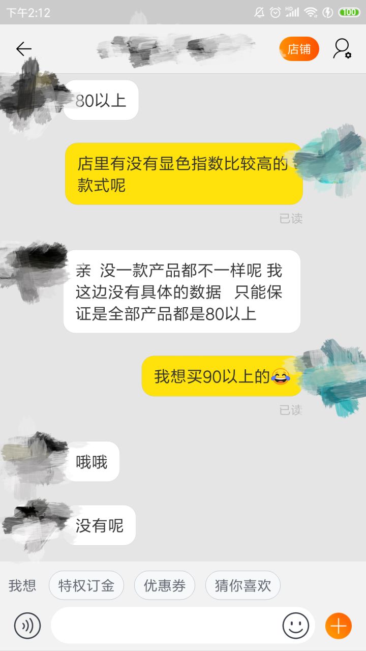

再放眼淘宝,一众大牌的旗舰店详情页里,无不在强调LED灯比白炽灯更节能省电(仿佛大家还活在白炽灯的时代),把能效标识圈为重点,对显色指数、色温等具体数据略去不提,反正只要符合国标就可以了。
▲在某品牌旗舰店的咨询结果
要做高显色不容易,显色好的灯成本高售价高,这显然不符合淘宝的调性。淘宝上甚至有10块钱一个还包邮的白菜价射灯筒灯,走销量冲排行,管他显色多少,管他防不防眩。
