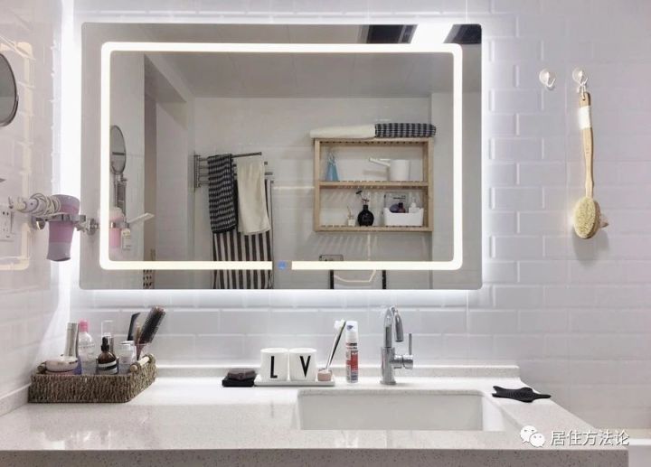

通常卫生间屋顶会装筒灯,但如果只有屋顶的灯,那么人的面部会有向下的阴影——
用镜前灯、自带灯的镜子/镜柜,有正面光,照亮面部会好很多——
▲镜前灯
▲自带灯的镜子

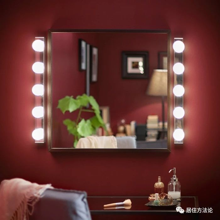

3、最推荐专门的化妆镜,很多个小灯泡,左右两排。因为灯泡很多,所以瓦数尽力小;选不透明的灯泡,看不见内部,这样发出来的光才不刺眼。
除专业化妆镜之外,马爸爸家自带灯的镜柜,多数不符合要求1和2,下图这种小镜子也多不合格。

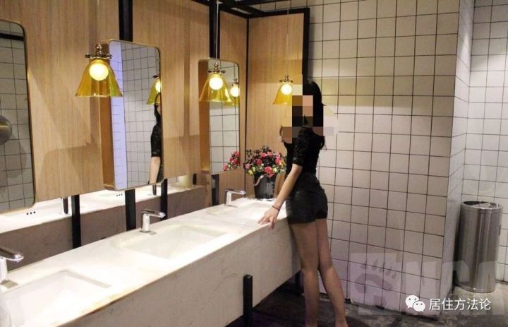

除了镜柜灯,还可以在面盆两侧吊灯,来消除面部的阴影——
只有在洗面区比较宽的时候(比如双面盆),推荐这样吊灯,看起来很美观。灯在脸旁别太低,也别太高,高度基本持平即可。

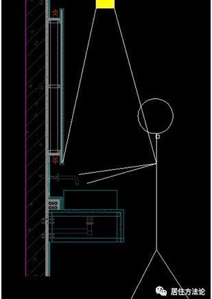

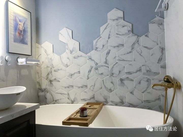

有的人家并非淋浴,而是浴缸。可能出现这样的失误——
▲黄色代表灯,红色代表的人主要视力范围
如果在浴缸的顶上,安装一个筒灯/射灯,会有个很严重的问题——人能直接看见发光源(上图可以看出,人的视线范围和灯的发光范围有很大一部分重合在一起)。这种情况下,人眼都要瞎了,别说泡澡放松身心了,可能一分钟都不想多呆。
所以浴缸区的灯,要装在人泡澡时直视不到光源的地方。
如果你觉得一盏灯不够亮,可以将洗面区的筒灯也打开,那个位置的筒灯距离浴缸至少1米左右,没有强烈的光直接进入眼睛,不会感到不适。
不过,一定要注意周围灯具的防眩,因为泡澡容易晕,再被光直射,更容易晕倒。

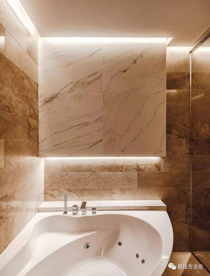

要我说,灯带绝对是灯具界的烘托气氛之王,浴室Play就靠它了。并且,用灯带照亮屋顶,还能减弱层高过矮造成的压抑感(普通住宅的卫生间净高2.4~2.6米,成年男子一伸手都能摸到顶)。
不过做屋顶灯带需要石膏板吊顶,集成吊顶做不了。
