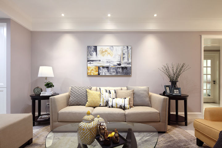

透镜
放在LED芯片前面的透镜,决定了灯发出的光束形状、光束角大小。说起来筒灯和射灯的区别,不过是光束角的大小之分,筒灯光束角大,射灯光束角小,就是这么简单。还有个直观的判断方式是,可调节灯头朝向的是射灯,因为光束角很小,一旦展示品的位置变化,光线必须能随之而去。
当芯片不分伯仲,好的灯光效果就要依赖透镜对光线的优化。价格昂贵的偏光透镜,能让光线呈现一种从上至下如流水般柔和的效果,呈现博物馆级别的光照,这种偏光类型的灯具也被叫做洗墙灯。
而宣称能洗墙、实际带有贝壳形状光晕的都不是完美意义上的洗墙灯,因为有阴影才会出现“贝壳光”。
除此之外,贝壳光并没有什么不好。要注意的是灯具贴墙可能留下过于强烈的光斑,一个装修中很容易出现的失误。
