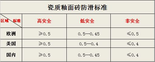

①防滑
家里有老人孩子,更关注瓷砖的防滑效果。很多情况下,瓷砖的防滑性能和光泽度、防污力是矛盾的。
比如抛光砖,本身表面有细小的孔洞,具有比较好的防滑性能,但是同样因为这些孔洞,会导致渗污的情况。很多厂家会做超洁亮的工艺,做一层纳米防污,减少了细小的孔洞,但是防滑能力也受影响了。
比如全抛釉,好看,但表面的釉层比较光滑,大大减少了摩擦阻力,所以影响了防滑效果。
因此就需要在颜值和安全上进行权衡取舍。一般情况下,防滑系数在0.5以上的都属于可选。
防滑能力方面:没有抛光的通体砖(容易脏,不好看)>仿古砖(好看)>抛光砖(亮)>全抛釉(好看,亮)。

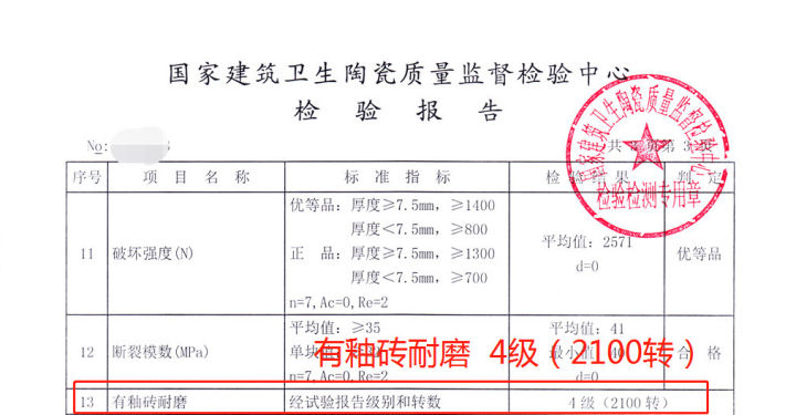

对于有釉砖和无釉砖,标准要求不一样。有釉砖要求的是耐磨度,无釉砖要求的是耐磨深度。
先说有釉砖-耐磨度。

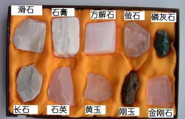

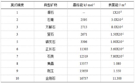

1822年,Friedrich mohs提出用10种矿物来衡量世界上最硬的和最软的物体,这就是所谓的莫氏硬度计。

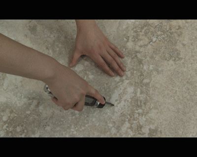

很多时候你会见拿刀子刮瓷砖来证明砖耐磨,其实普通刀子的莫氏硬度只有5.5,沙子对瓷砖的伤害都比刀子厉害。

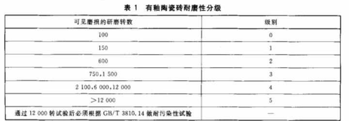

用来检验有釉砖耐磨的介质要达到莫氏硬度9级(刚玉),有釉砖的耐磨程度也不是单纯靠划几下来检测的,按多少转出现砖面磨损来分等级。
0级→100转见磨损,1级→150转见磨损,2级→600转见磨损,3级 →750、1500转见磨损,这些都不太适合地面。
多数有釉砖是4级→2100、6000、12000转见磨损,家里随便用。
5级→12000转见磨损),主要是公共场所用,家里没必要用。

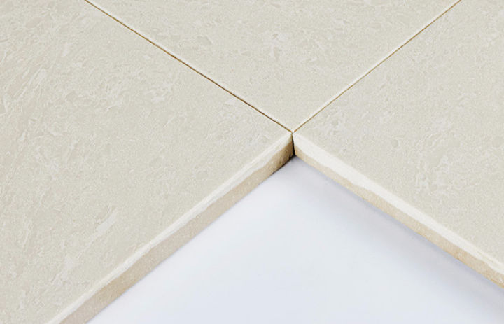

⑤平整
瓷砖不平影响铺贴效果,还会造成空鼓等。
自己检查的方法很简单,收货后可以搬几块瓷砖,在平整的地方拼在一起,摸下瓷砖接缝处,看是不是平滑,有没有起伏不平的感觉。

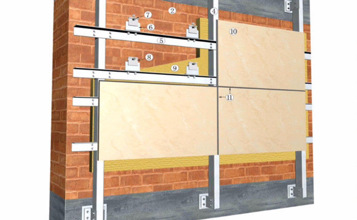

瓷砖有各种各样的尺寸。特别是很多企业为了凸显实力,动不动就搞1米多的大板。
我们经常见大尺寸瓷砖(如大厦内)都是用特殊的干挂工艺来实现的,并非普通的水泥砂浆或者黏贴剂薄贴。
干挂工艺示意图

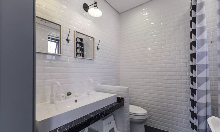

卫生间:地面300*300,一般空间小,小砖贴的牢固,也避免大砖尺寸不凑巧,切大砖产生更多浪费。墙面可以300*600。
小空间建议横向贴砖,视觉上可凸显纵深。
