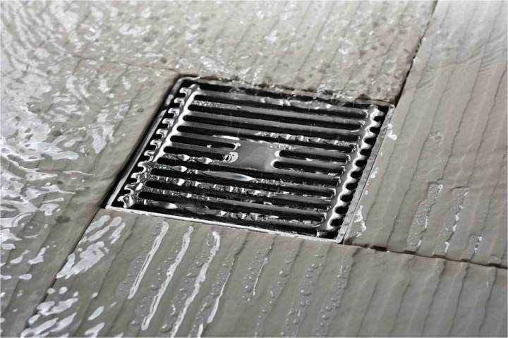

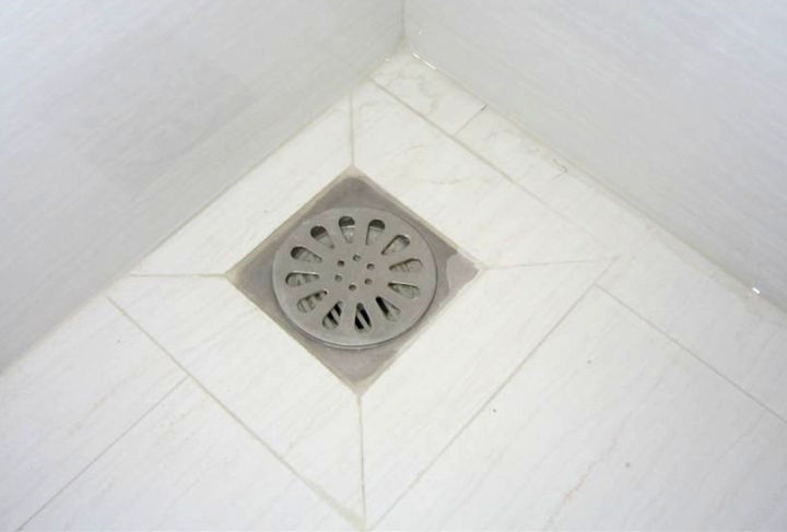

地漏又堵了。

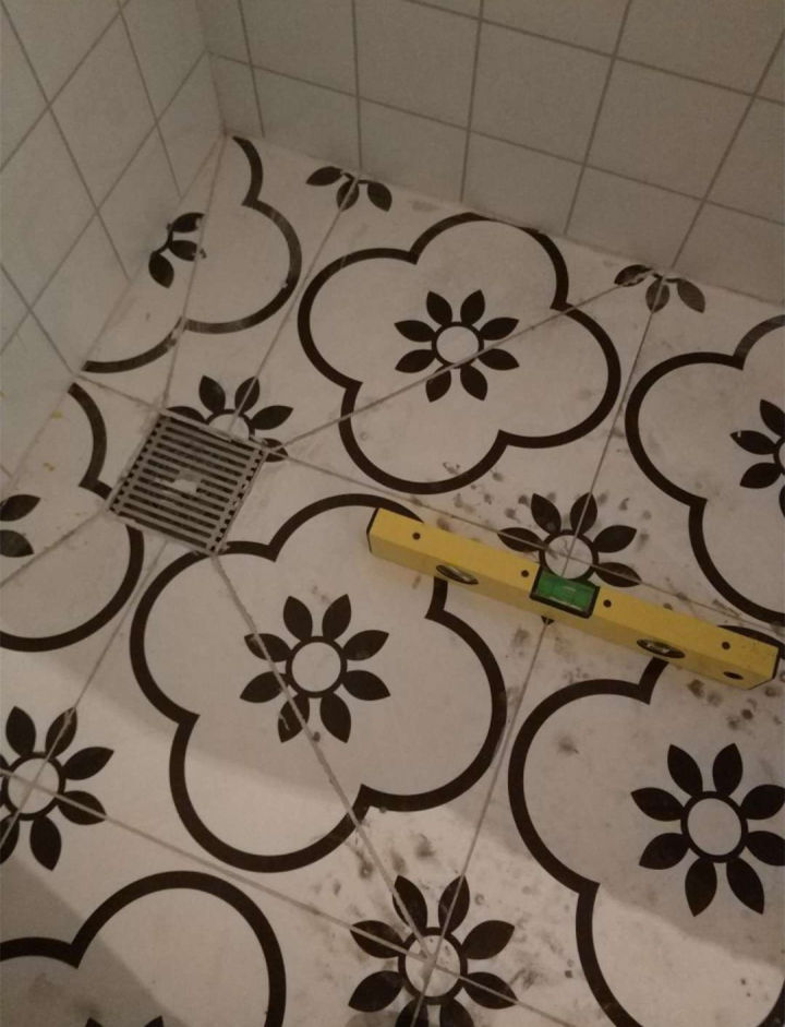

地漏实在是个丑丑的东西,仙女儿一样的卫生间,突兀地冒出一只地漏,总不会太好看。
最无奈的是,为了顺利排水,地漏四周的瓷砖被切割得很破碎。

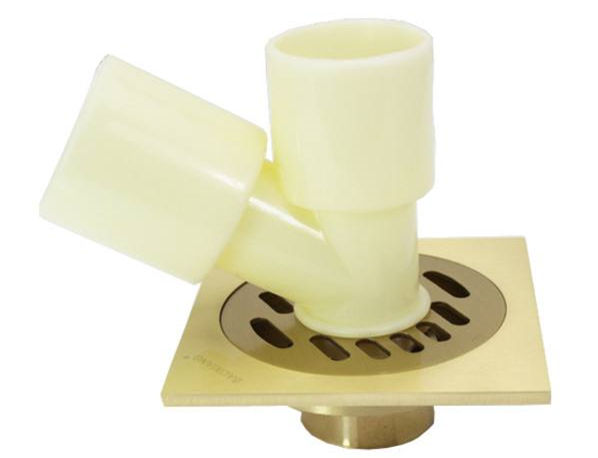

如果洗衣机放在卫生间干区,需要1个两用地漏,特点是盖板上有个圆洞,刚好能插进洗衣机的排水管。
洗衣机水和地面水都可以通过两用地漏,有了它,干区就不需要另设防跑水的地漏啦。
有的把洗衣机和洗手盆加三通合用1个地漏,最好不要这样!洗衣机和洗手盆同时排水可能会不畅或者返水,能分开尽量分开。

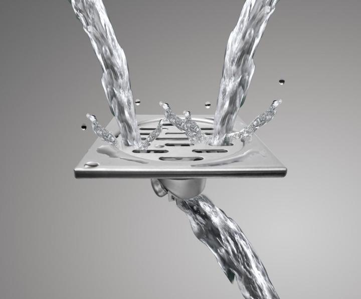

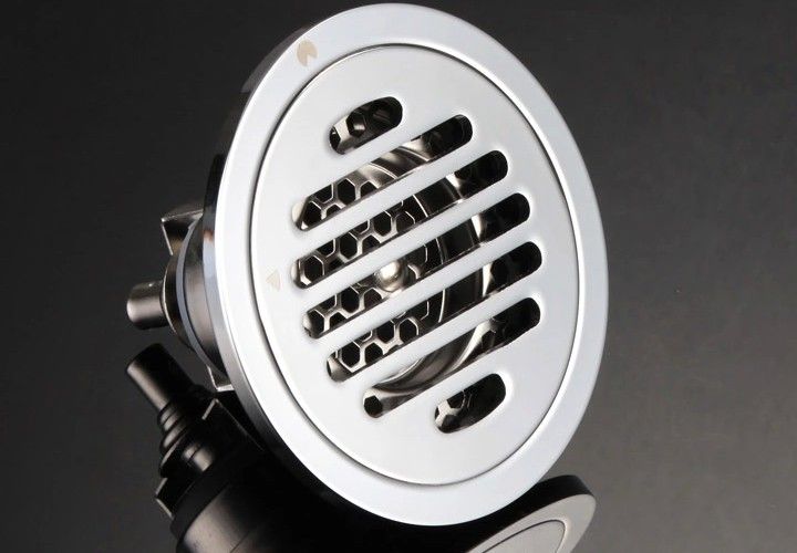

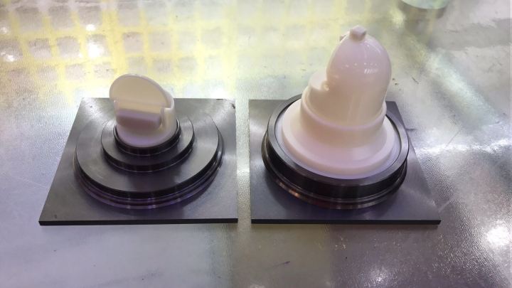

1、重 力 翻 板 地 漏
问:哪一种地漏下水最快?
答:重力翻板
重力翻板地漏下水超通畅,适合淋浴和洗衣机这种瞬间水量超大的场景。

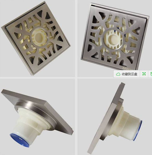

以上图为例,翻板左边有个重力块,没水时,重力块下沉使翻板封闭,来实现防臭防虫。
翻板封闭的严密度很依赖产品做工,质量差的可能封闭不严。翻板材质也有影响,ABS塑料的比金属的轻一些,更容易闭合。
现在有一种进阶型,在不削弱下水速度的前提下,从设计上解决了翻板封闭不严的问题,就是在重力块的位置使用磁铁,成为“磁吸型重力翻板”,依靠吸力和重力共同作用,使翻板封闭。
进阶型几乎没有金属翻板了,都是ABS塑料。

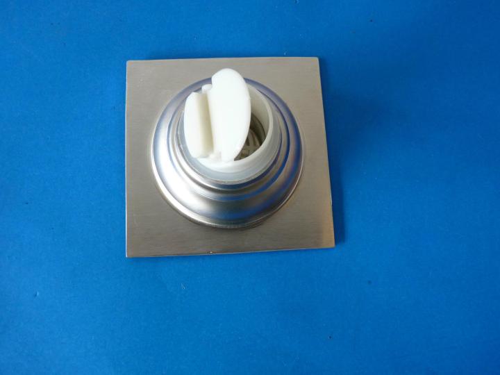

2、T 型 地 漏
地漏内芯里有弹簧或者磁铁,没水时拉紧,实现封闭,防臭防虫,有水时把内芯冲开,实现下水。
拉一拉,弹力/吸力还挺不错的?
但是水流的力度应该不及人手吧?所以实际使用中,效果是这样的——

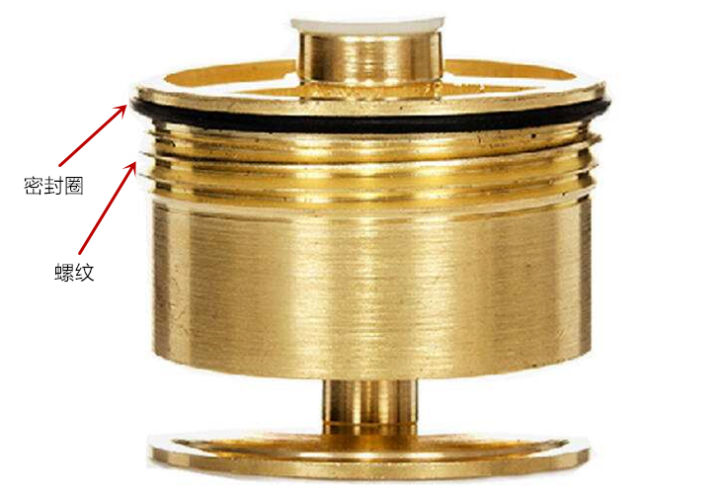

弹簧使用时间久了,会逐渐失去弹力,密封性变差,就不那么防臭防虫了,大概每3年左右需要更换一次内芯,具体时间取决于产品质量。换芯不难,内芯外侧有螺纹,很容易从地漏中旋出来。
T型弹簧地漏的主体和内芯都是金属材质,金属碰金属很容易接触不严,最好选择内芯带有橡胶密封圈的。
磁铁的比弹簧的耐用一些,最好选择永磁的,几乎不会消磁。

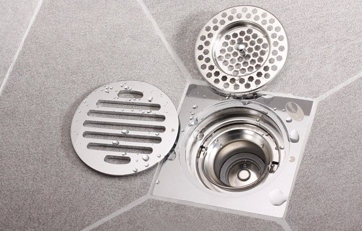

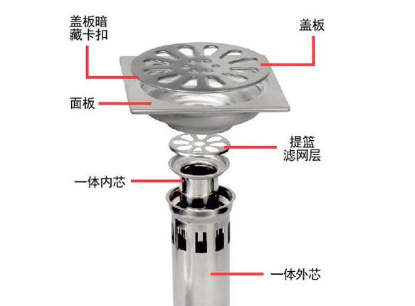

3、U 型 地 漏

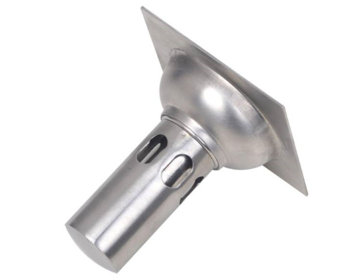

内外两层芯之间能存一些水,形成水封,实现防臭防虫。所以也叫水封式地漏,有浅水封和深水封之分,深水封相对存水多不易干,更好用一些。
水干了就歇菜了,无法再防臭防虫,所以用在淋浴区还凑合,不适合用在长期不进水的、只用来预防跑水的干区。
而且水是从内芯落进外芯,再通过外芯上端的孔流进下水管,路径辣么曲折,难怪下水辣么缓慢,脏东西辣么容易堵在里面。。。。

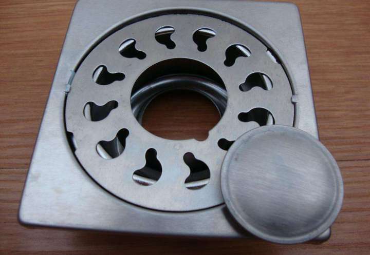

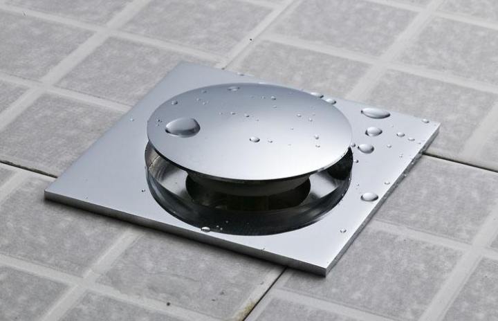

4、弹 跳 地 漏
和洗手盆、浴缸里的那个按钮差不多,装在地上就不是手按了,得脚踩。
唯一的优势是可以关上不让水漏走,但是想想也知道,卫生间地面基本不存在这种需求,谁会把整个卫生间当个大浴缸用……
而且,据说,很容易不小心踢到。。。。

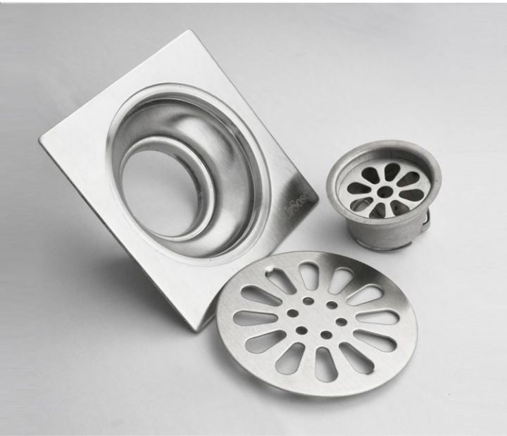

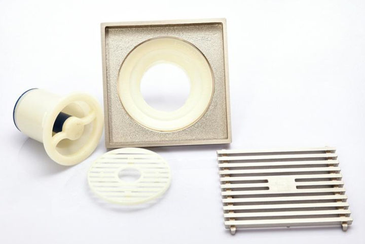

不管什么类型的地漏,拆解出一下,都大致分面板、主体、内芯三部分。
1、主 体 和 面 板

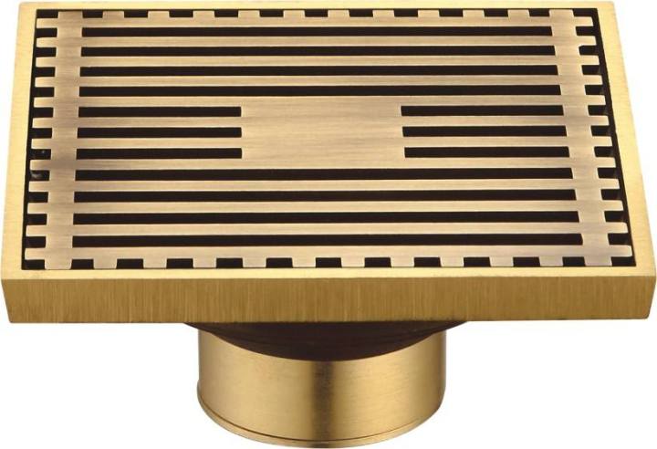

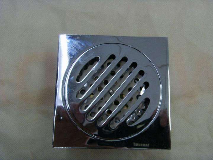

全铜:价格最高,手感最重,表面质感最好,最厚,最结实,抗腐蚀性较好。
有镀铬和拉丝两种表面样式,镀铬就好比美人,新地漏像镜面一样光可鉴人,使用久了会刮花,于美人颜值是大大的损伤;拉丝的气质低调如绅士,耐磨,多年后依然如初见。
合金:价格低,表面大多镀铬,也是闪亮亮的,可能假装是全铜的来卖高价,其实是冒牌的美人,购买时最好掂一掂重量。
镀铬表面刮掉以后,合金接触污水,抗腐蚀性很差。
304不锈钢:性价比最高,抗腐蚀性最好。表面多为拉丝,无法镀铬,如果有人推荐你“304不锈钢镀铬地漏”,多半是用合金来冒充。
和全铜的比起来,不锈钢就像不那么漂亮的邻家妹妹,但是亲切又可靠。

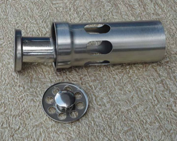

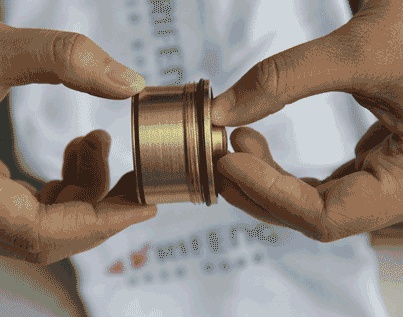

2、内 芯
内芯也有全铜,合金,304不锈钢,还有ABS塑料,硅胶。
如果是U型地漏或T型弹簧地漏,最好用全铜或者不锈钢的,合金更容易生锈;
如果是T型磁吸地漏,除了全铜和不锈钢,ABS塑料也可以,主要是价格优势;
如果是重力翻板,用ABS塑料的更合适,重量轻使得密闭性更好,也很耐腐蚀。

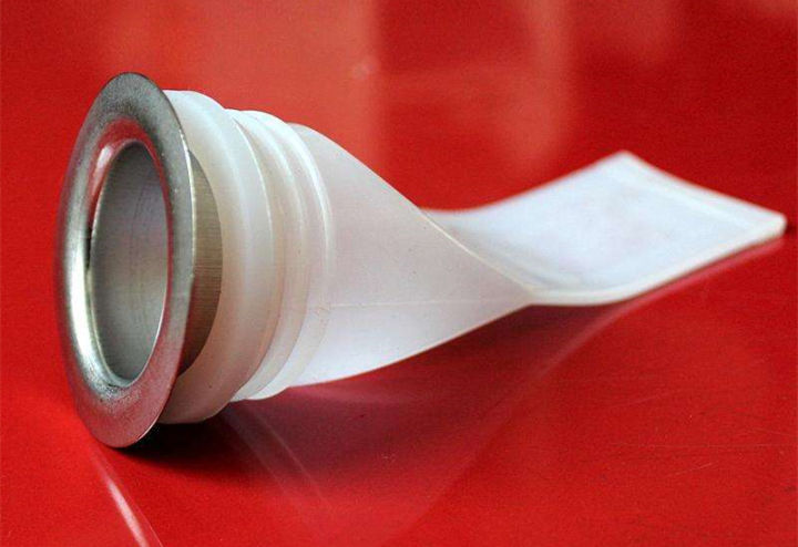

好多人在地漏内芯坏掉以后,试着换了个鸭嘴形的硅胶芯,然后仿佛打开了新世界的大门,这东西下水很快嘛~而且不生锈,就算时间久老化了换一个也便宜得不心疼。缺点是封闭性差一点,防臭防虫没那么好。

2、淋浴区要买双重防护的,就是盖板下面还有一道滤网,能有效阻挡头发。

2、贴砖验收时,在有地漏的区域倒半桶水,看水能不能正常地流进地漏排走,以验证地漏安装和排水坡度(2~3%左右)是否OK。

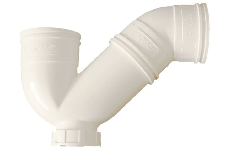

4、卫生间可以考虑预埋存水弯,这是最原始的防臭防虫方法,简单粗暴但是有效。
但有个麻烦,住宅楼大多是降层排水,就是你家的下水管都在楼板上穿个洞到楼下邻居家,然后人家做个吊顶把这一堆管遮起来。预埋存水弯要去楼下施工,人家要是装修好了肯定不会让你掀了吊顶,没装修也不一定能同意。
如果是同层排水,就比较方便了,自家卫生间大多是下沉的,可以直接改。

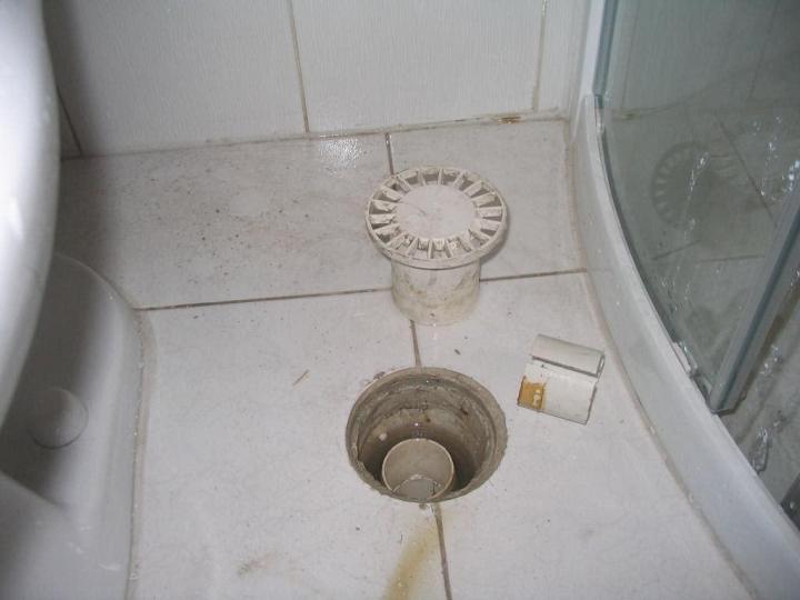

2、地漏如果返臭,首先检查内芯是否老化需要更换,再看内芯和主体之间是否接触不严;洗手盆下水接口处如果返臭,可以在缝隙里塞一些比较软的塑料袋。

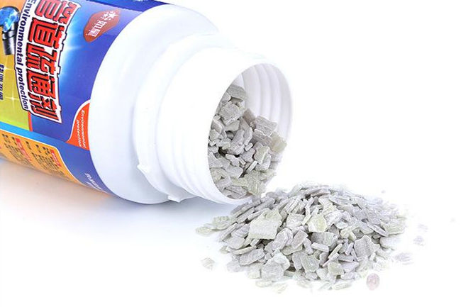

3、地漏如果堵了,第一反应肯定是疏通而不是砸地。液体和粉末的疏通剂都不靠谱,倒进去一有小缝就溜走了,最好用大片颗粒状的,一猛子倒进去,能在堵塞处多呆一会。
