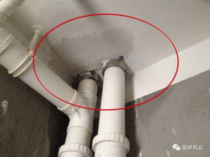

1、漏水,最担心的坑
绝大部分的卫生间的防水其实都做得不错,出现漏水的是极少数。
但你对自己的运气这么自信么?你就真的不会是那极少数的一份子吗?我们假设,你的运气稍微少了点,遇到了一个不靠谱的瓦工师傅,故事开始了……
开始做防水了,别人家做完放水后,滴水不漏,还能质保五年。

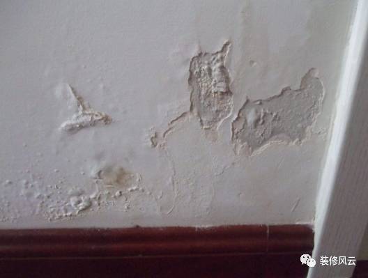

你家呢,刚做完防水不久,就出现了以下的情景:
也可能是这样:
下面的避坑指南,也可以参考下:

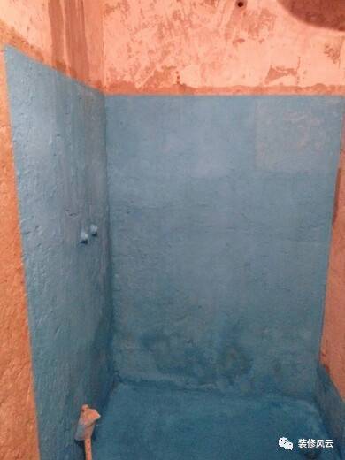

①就算再忙,没时间盯装修,闭水试验也一定要去。闭水试验的检验标准:
蓄好水的时候,注意看看你做的水位标记和水面,有没有很明显的漏水发生,如果有,马上去楼下看是否有漏水发生。
如果没有明显的漏水情况,再等24-48小时,再去楼下确认是否有漏水发生,这时候,即使是发现一点点水渍,都是防水没做好,重新修补漏水的位置,再做闭水试验。
②防水涂刷高度:墙面必须再做30cm防水,淋浴处一米八,是指淋浴墙面的防水高度,要做1.8米的防水。
③门套的两边,也建议多涂20-30cm的防水,一定程度上可以减少门套返潮。

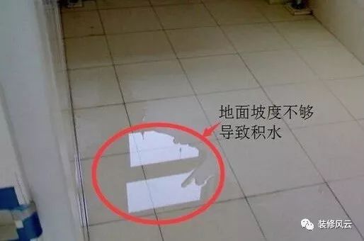

卫生间的排水坡度是最基础的瓦工活儿,但并不是每一个瓦工,都能纯熟给你做一个排水顺畅的坡度。
虽然叫「坡度」,但一般家庭做排水坡度的时候,1m之内,也就下降1cm左右,肉眼是很难看出来的。
别人家洗完澡就走,水顺着坡度自己流向地漏,根本不用担心积水的问题。
你家不一样:
弱弱的说一句,在实际的操作中,不但发现了有坡度不够的情况,还发现有极少数瓦工师傅,干脆把坡度给做反了……

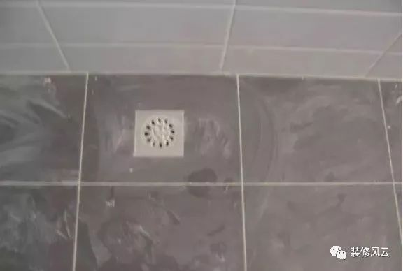

卫生间积水还跟地漏有关系,地漏一般放置在卫生间的角落,并且不能在瓷砖中间开洞。
请欣赏你家不靠谱瓦工对地漏的处理:

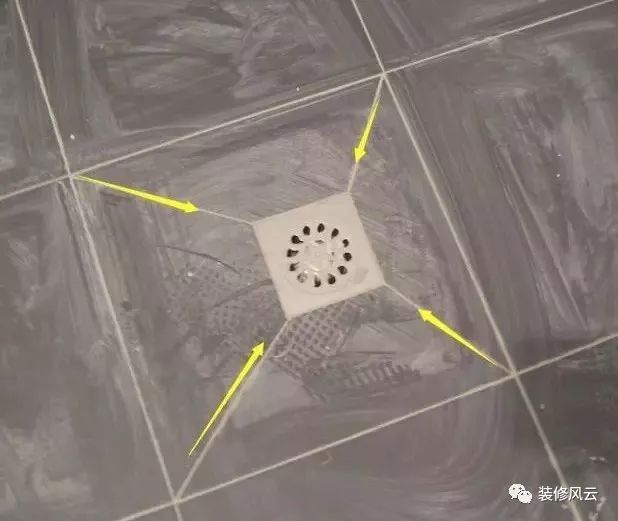

正确的做法:

①地砖铺设好后,最好在地上泼点儿水,做个小实验,看看排水坡度的效果。早发现,早处理。
②地漏的位置也很重要,不能在整砖上直接做地漏,需要一些特别的处理,如对角线切割法、错位铺贴法等。

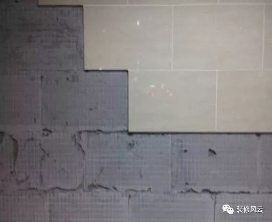

普通墙砖倒是不用担心,要是涉及到地砖上墙,或者是吸水率低的砖,就需要用到薄贴,这时候,就很考验瓦工师傅了。
很如果你家还是那个不靠谱的瓦工师傅,很可能出现如下情况:
把薄贴的粘接剂当水泥砂浆用,把粘接剂跟水泥砂浆混合,更有甚者,他可能根本就不会薄贴。
后果就是:空鼓,掉落。

避坑指南
①不推荐地砖上墙,如果一定要地砖上墙,请使用薄贴(相应的,也会造成成本的增加)。
②吸水率低的瓷砖,不建议使用传统的水泥砂浆铺贴,还是使用薄贴靠谱(选购墙砖的时候,一定注意咨询商家,这个砖应该怎么铺贴,一般实体店的商家都会告诉你,淘宝的商家可能会忘记)。
③提前跟商家确定好,你的砖,应该用什么铺贴方式。

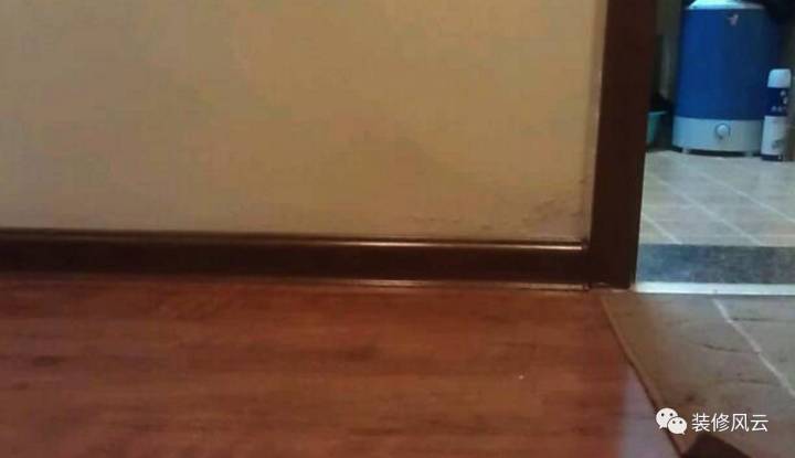

4、止水墩
卫生间门口也是重灾区。
如果卫生间并没有做严谨的干湿分离,那么很大概率的,卫生间门口都或多或少的会接触到水。
靠谱的师傅会在卫生间的门口给你做一个止水墩:
你家的师傅……不说了,你懂的。
避坑指南
①如果卫生间门口经常有水,要提前跟师傅说,让他给你的卫生间门口做一个止水墩。
②过门石比卫生间的瓷砖高3-5mm,就很合适了。
