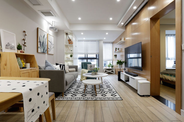

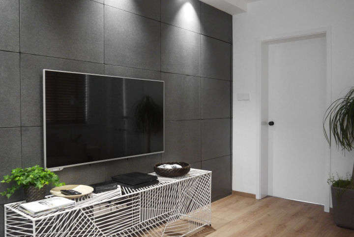

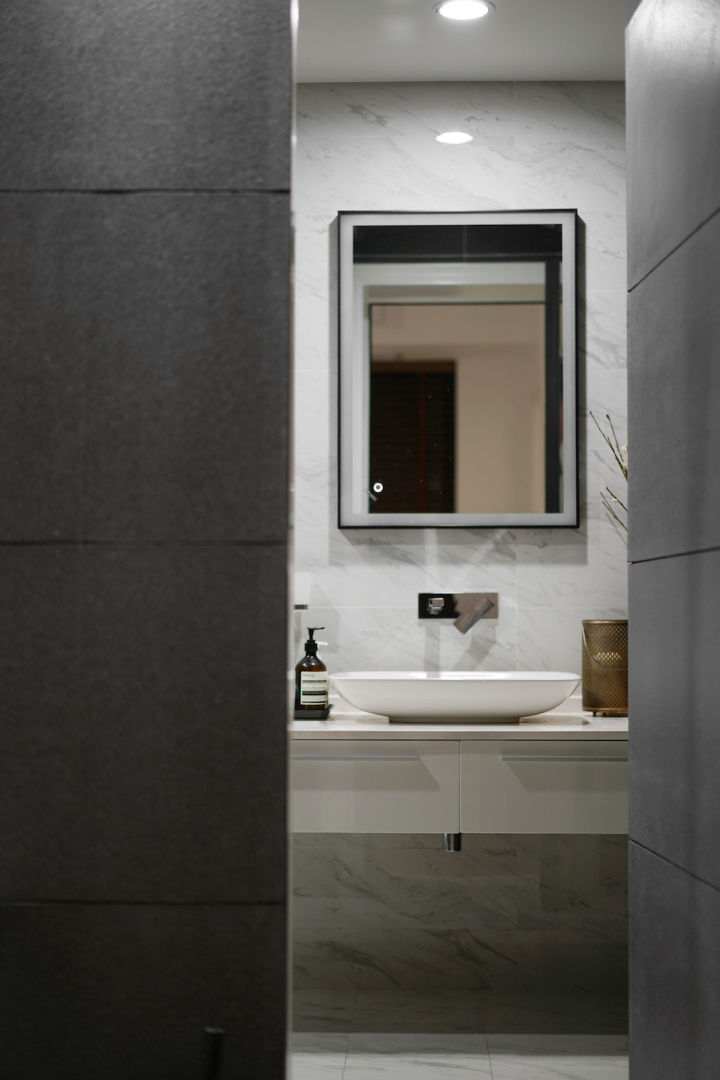

可以参考这个案例。偏爱水泥色,所以电视墙用了一整面的灰色水泥板。但是卫生间的门也开在了这面墙上,现在能看出卫生间的门吗?
其实卫生间的隐形门就藏在图里电视的右边。

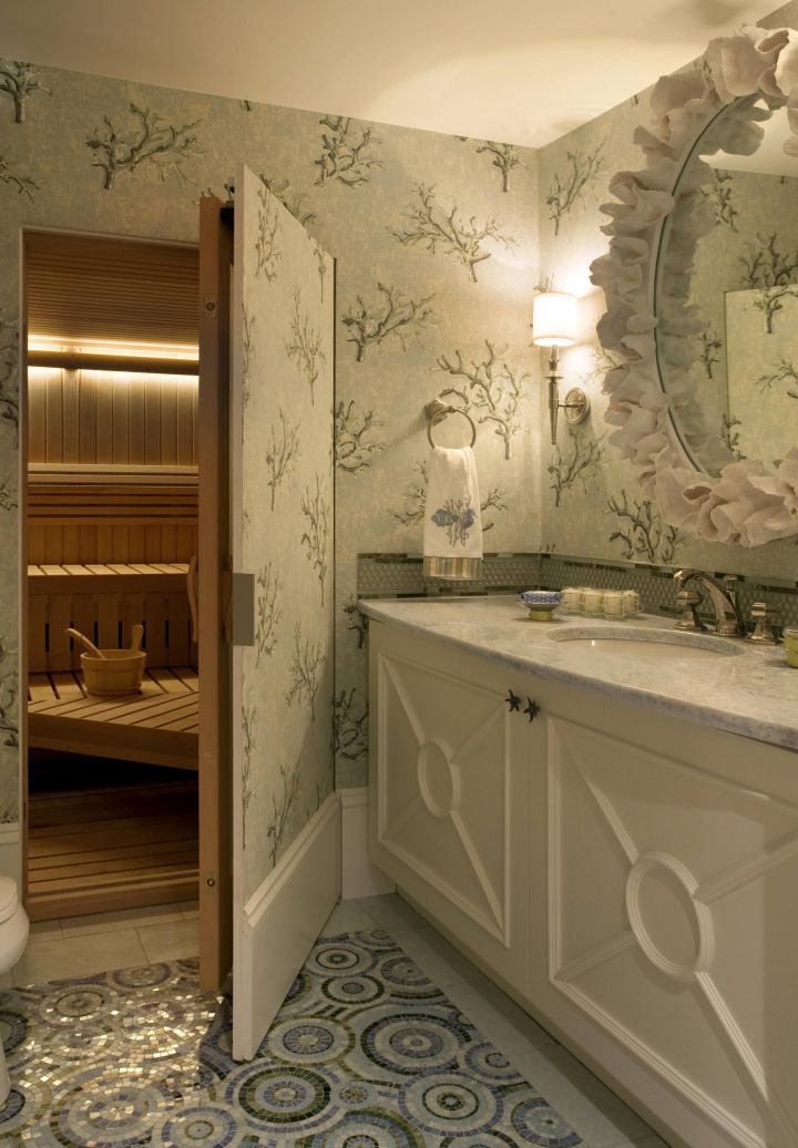

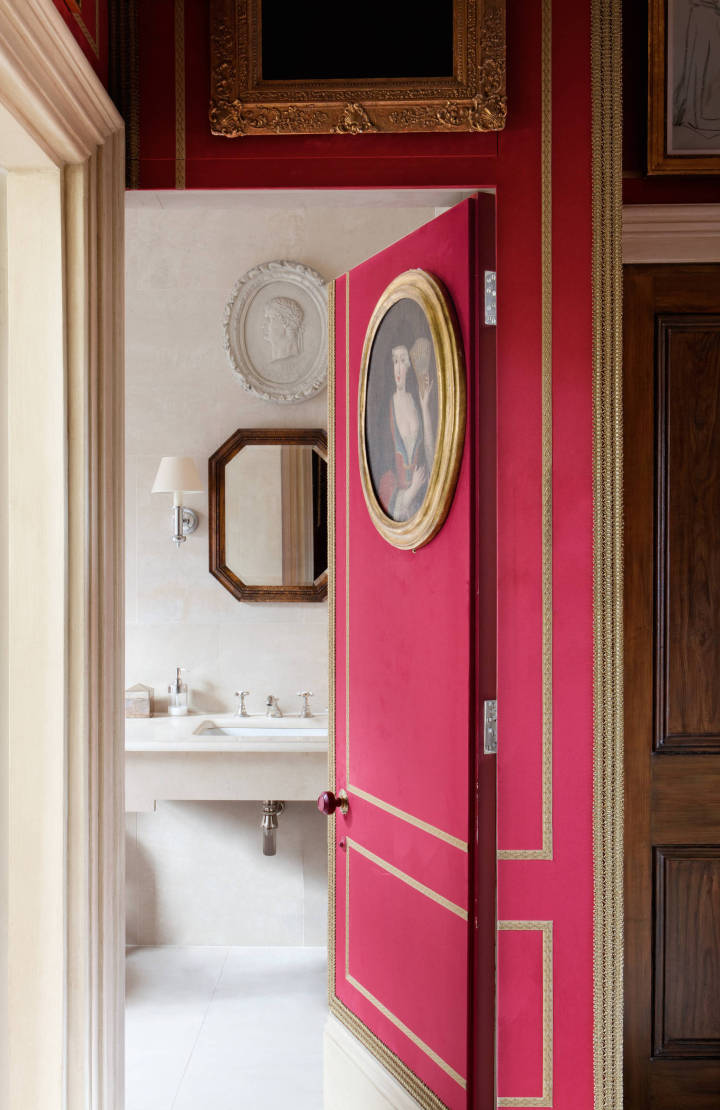

想要把门隐藏起来,就要对门以及背景墙做一些改造,常用的改造方式有:壁纸壁布、墙绘、饰面板、家具等。

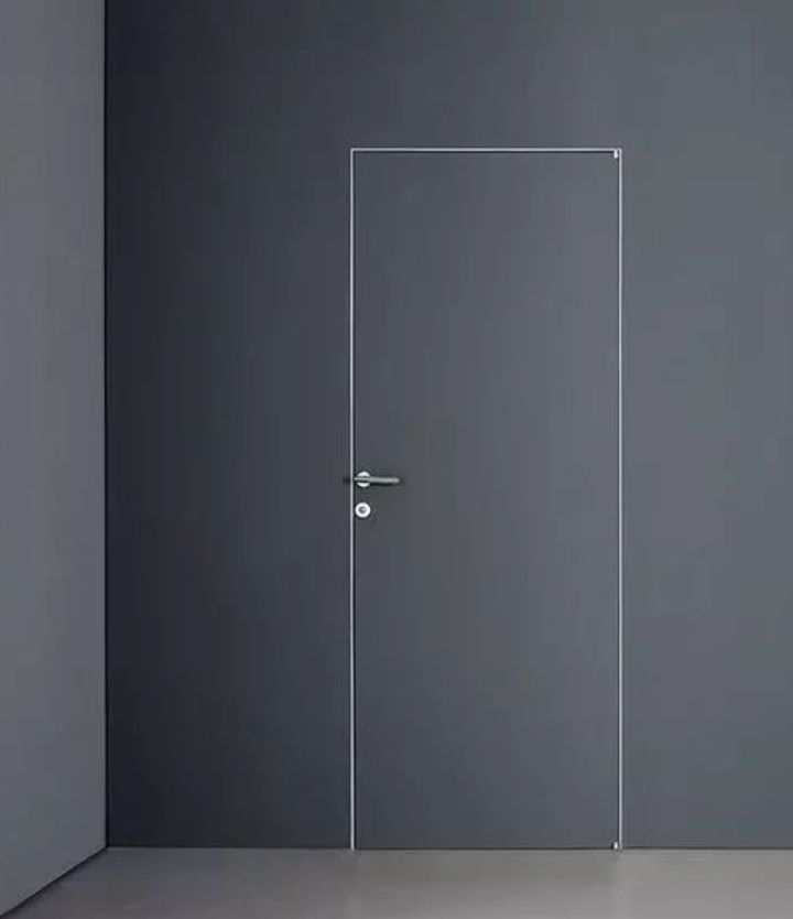

使用墙漆、壁纸、墙绘等方式来做隐形门,其实还是可以看出来缝隙的,只是缝隙比较小。
如果采用这种方式,门需要和墙面一起施工,需要提前把门做好,然后在油工进场的时候,一起给墙面和门做装饰(油漆、壁纸等)。可别像正常装修流程的那样,油工弄完了才装门。
而且定做隐形门的工期一般都不短,一定要协调好时间。
应该可以看出来 ,上面这种方式,其实并不是百分百的隐形,明眼人其实一眼就能看得出来……毕竟那么大一条缝呢。

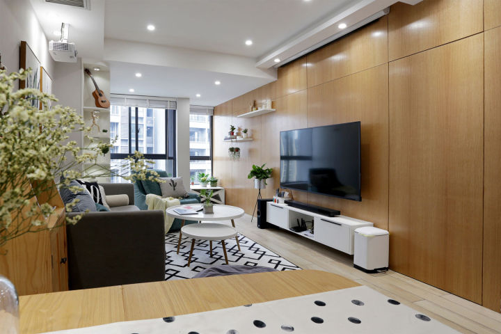

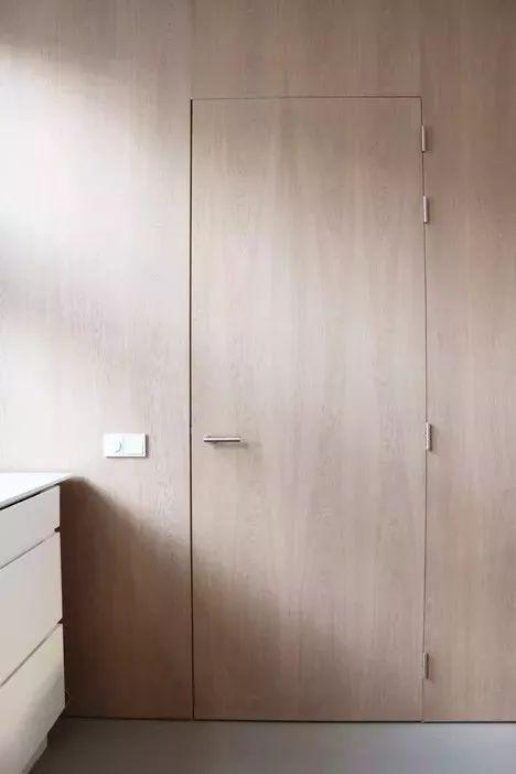

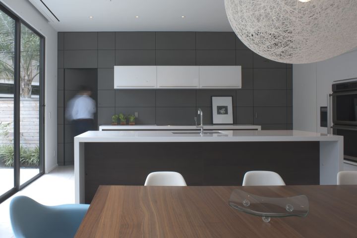

上面提到的屋主八顿家,用了另外一种复杂点的方式,她把整面墙都做了饰面板,看起来就毫无破绽了。因为饰面板本身也有缝隙,可以和门缝衔接在一起。
用这种方式做隐形门,是效果最好的。

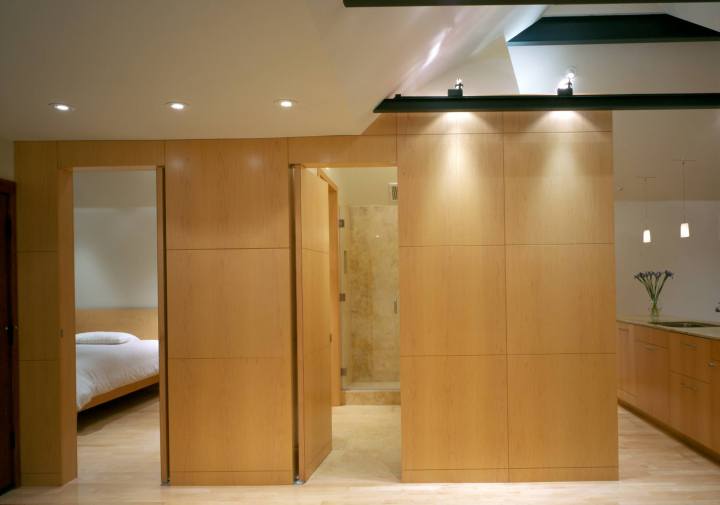

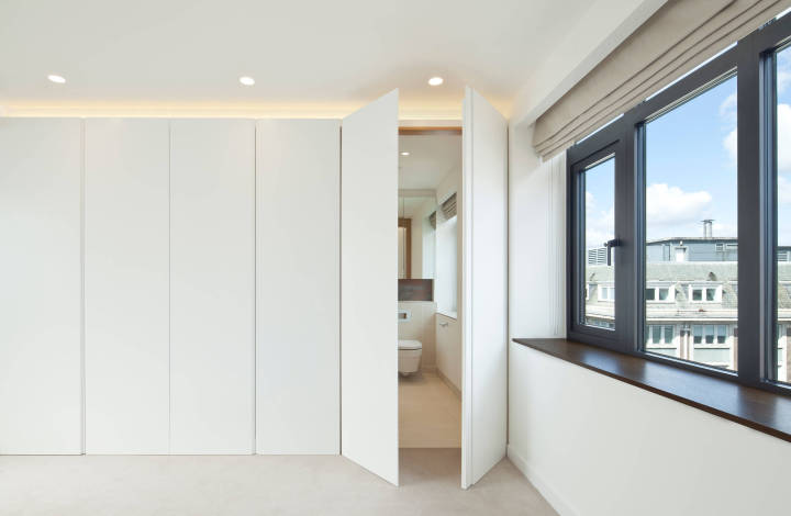

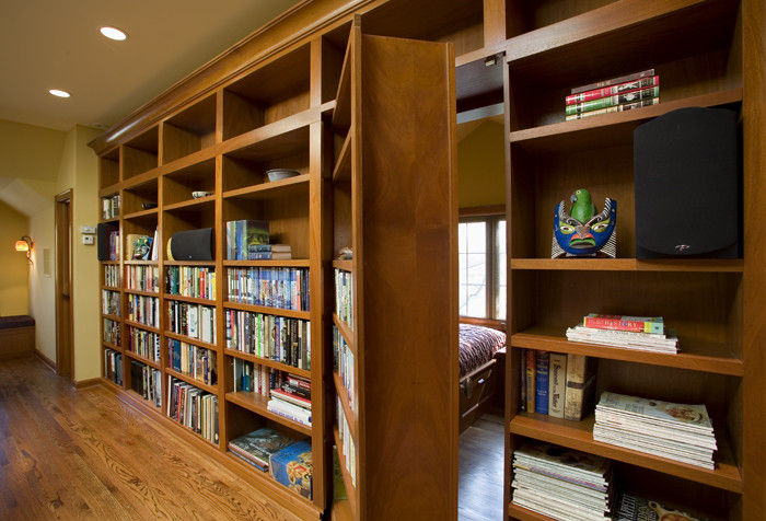

除此之外,还可以把墙面做上家具,比如书架、收纳柜等,而隐形门就隐藏在这些家具中间,不过这种方式的难度很大,造价也更高,慎重考虑。

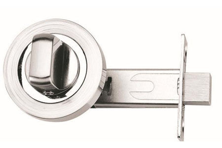

隐形门也可以装门锁,不过跟普通的门锁不一样,外面看不见,也就是所谓的隐形门锁。

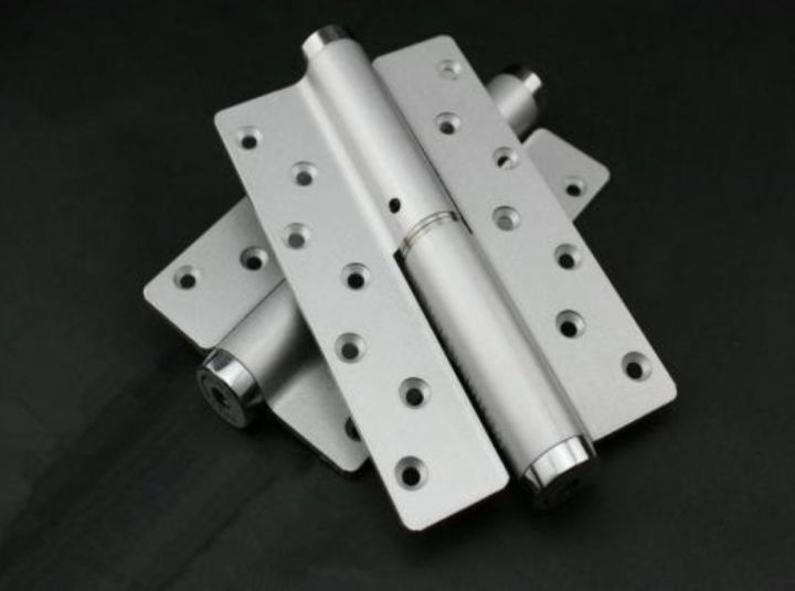

既然是隐形门,平时一般都会把门关上,这时候就要用到自动关闭的合页了。
合页,也是做隐形门最需要关注的问题,五金件不好,频繁开启的隐形门,寿命极短,坏了重做,很麻烦。

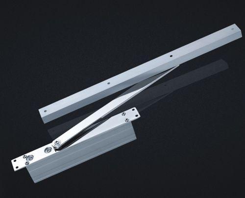

想要达到自动关闭的效果,可以用一种叫闭门器的东西,不过这种闭门器用在隐形门上的已经比较少了。
用得比较多的是合页液压弹簧带缓冲合页。品牌有KD,海福乐、GMT、多玛、盖泽、史丹利、松下、英格索兰等等,可以参考下。
