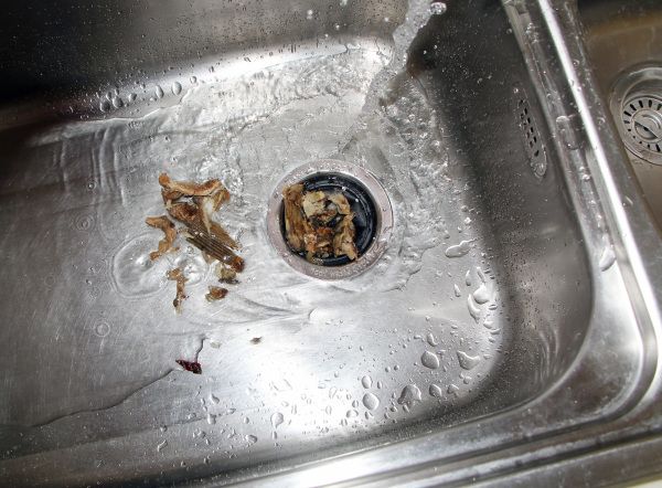

垃圾处理器的好处很多人都在说,再也不用去掏沥水篮里粘稠的垃圾、摘菜削皮直接往水池里扔、残羹剩饭倒进水池里就好。
只需简单三步,就能解决厨余垃圾:
①把厨余垃圾倒入水槽下水口
②打开水龙头
③打开垃圾处理器的开关
就是这么轻松愉快,从此走上人生巅峰。
用上垃圾处理器后厨房垃圾桶里再也没有湿哒哒的菜汤鸡骨和难闻的酸臭味,和小强苍蝇说再见吧您嘞!

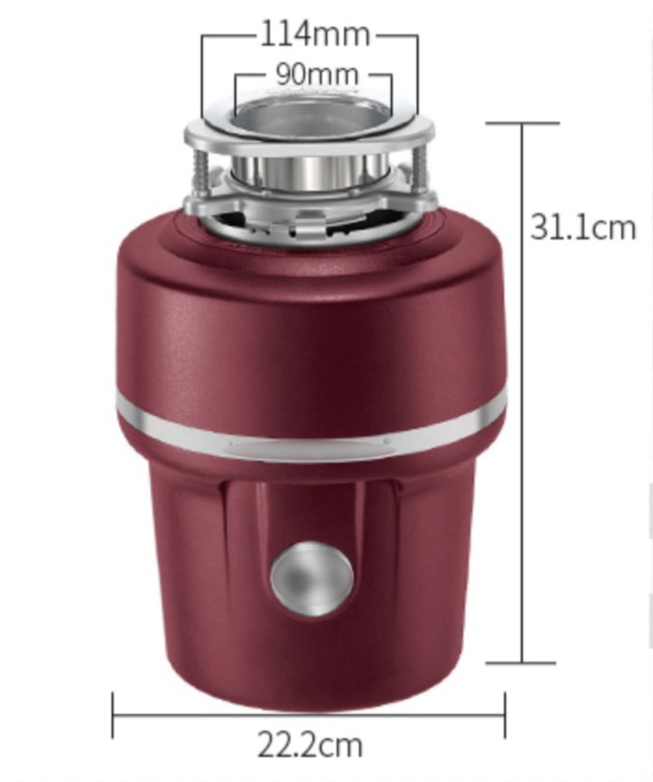

尺寸
大部分垃圾处理器的尺寸都在300-400 x 180-230mm之间,一般家庭橱柜横向尺寸没有问题。需要注意的是水槽底部到橱柜底部,距离需要大于400mm以上才可以。

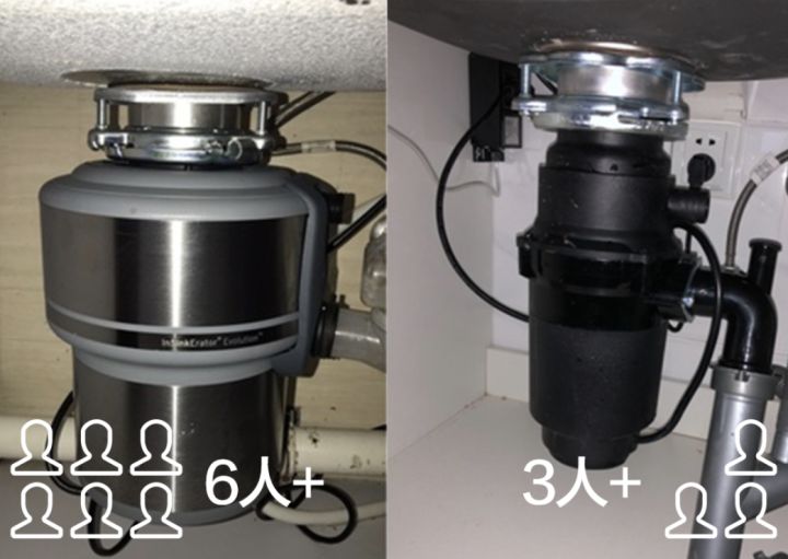

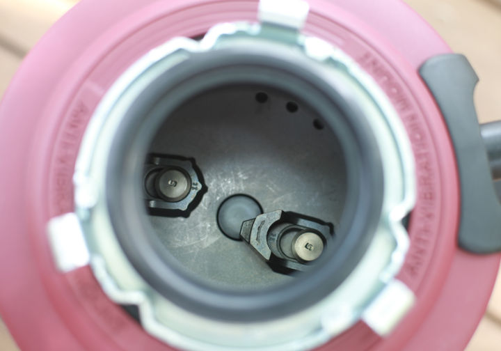

不同大小的垃圾处理器意味着拥有不同大小的研磨腔体,外观体积越小的,研磨腔体空间就小。
▲内部的研磨腔体
研磨腔体的大小直接决定了研磨速度和时间,尺寸不合适的机器只会更加浪费时间和电,选购时,商家都会注明垃圾处理器的适用人数,选择对应自家的人数最好。
别为了省钱买适用人数少的小型机器,不然会更加浪费钱,比如家里5个人但买了3人的机器,每次只能处理3个人的垃圾,那就意味着得花费近两倍的电力和水。

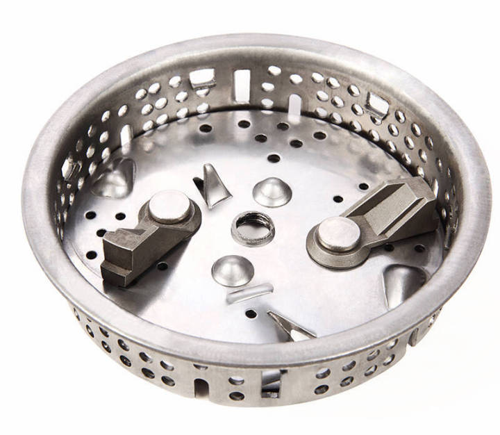

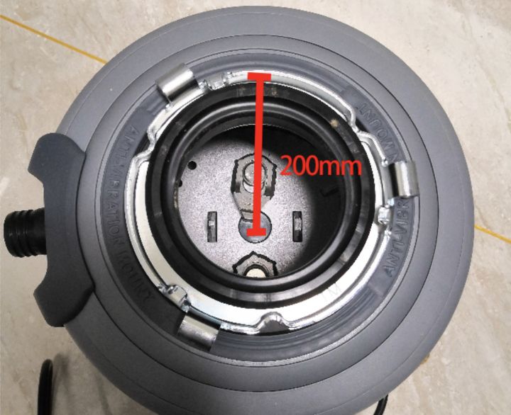

但垃圾处理器这个机器在国外已经经过了近百年的验证的改进,将令人惧怕的粉碎刀盘改成了无刀片设计
▲无刀片研磨盘
而且装在水槽上后,水槽下水口距离刀盘的距离大概在200mm左右,整个手伸进去可能都碰不到刀盘。

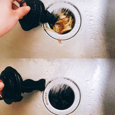

还是害怕的话,用筷子、勺子等工具推送垃圾进下水口也是可以的,一些国产的厂家考虑到国人心理,有的还特意设置了带长柄的沥水盖。

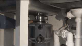

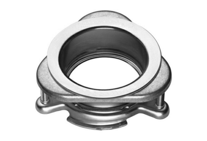

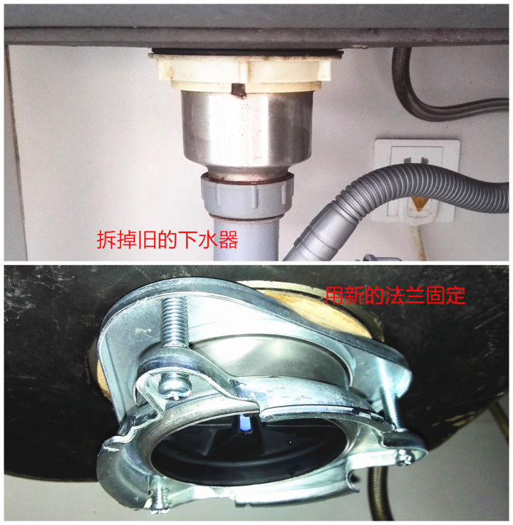

垃圾处理器的安装就是在水槽和下水管之间多加装一个机器,先卸下水槽原本自带的整套下水管,将沥水篮取下,更换成机器专用的“沥水篮”。
▲垃圾处理器专用“沥水篮”
这个“沥水篮”其实是个兼顾沥水篮功能的连接器,专业名词叫做法兰,就是通过它将水槽和机器固定在一起的。

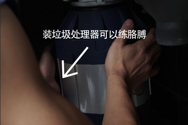

将机器对准法兰,顺时针转动机器,感觉到明显的卡扣扣上的感觉就说明机器已经连接在水槽上了。
由于机器较重,橱柜下空间较小,这个过程需要花费一些力气。

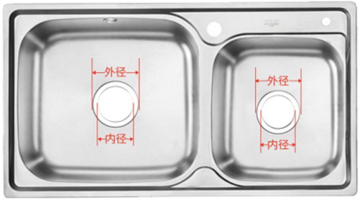

一般的水槽下水口尺寸都是内径90mm,外径114mm,所以大部分垃圾处理器的口径也初始设定为这一尺寸,这一口径的水槽可以直接和机器自带的法兰相连接。
当然还是有不一样口径的水槽(一般都大于90、114mm),这些水槽通常需要配合变径器才能安装上垃圾处理器。
变径器一般有140、160、180mm几个尺寸,但我相信某宝绝对会有各种稀奇尺寸卖的。

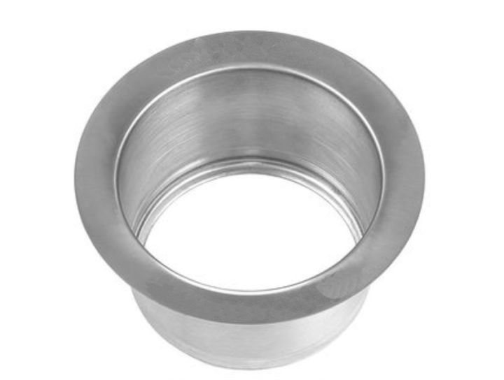

厚度颇厚的水槽,例如人造石水槽,很有可能厚度超过12mm,这时候普通法兰不够长,需要加长型的法兰连接。
▲加长型法兰

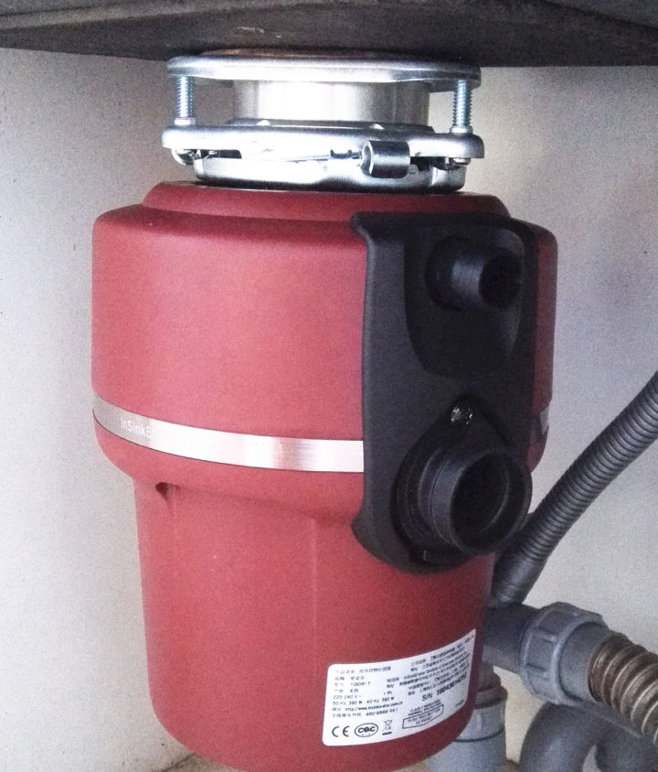

另外,机器下水管接口要朝向橱柜空间较大的方向,否则可能下水管没地方安装或者柜门关不上。
▲下水管接口
如果想要充分利用橱柜空间,经过测量后机器下水管方向甚至可以面对墙,把水管集中在橱柜偏后的地方。

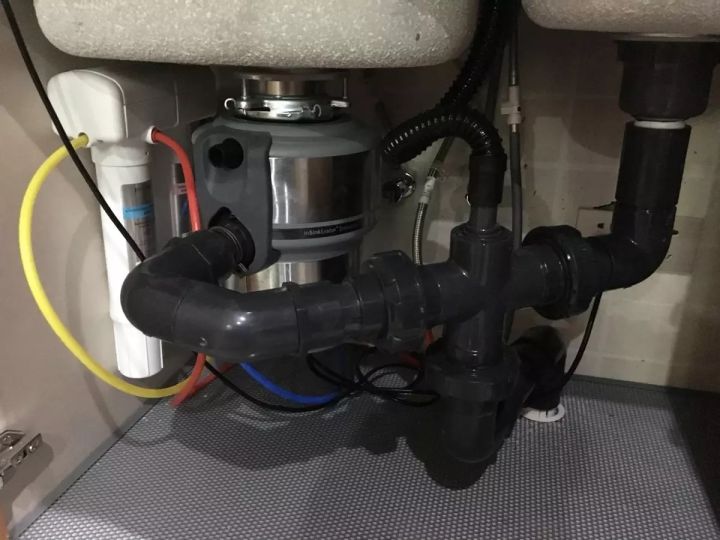

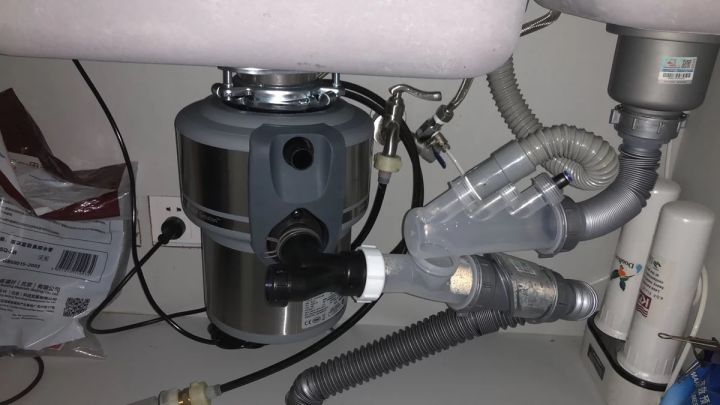

提到下水管,前段时间有一个品牌的下水管很火,一时间仿佛各大业主群里都传遍了。
▲就是这货

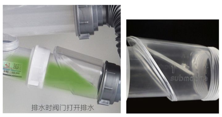

图中透明三接口的地方可以直接将净水器和洗碗机的废水管接入,确实可以将布满管线的橱柜整理一下,还有几段透明的管道,能随时查看下水情况。
安装这种下水管要注意,要将止逆阀的方向安装对,这样阀门只能单向开启,起到阻隔气味和蝇虫的作用。
▲止逆阀

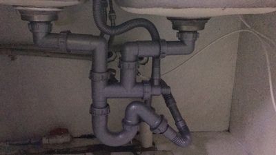

没有购买这些设备的同学,原先的水管能用,没太大需要更换,原先的水管如果有多处U型、V型的折角管道的话,极易发生拥堵,建议更换。
▲绕成这样的还是换了吧
