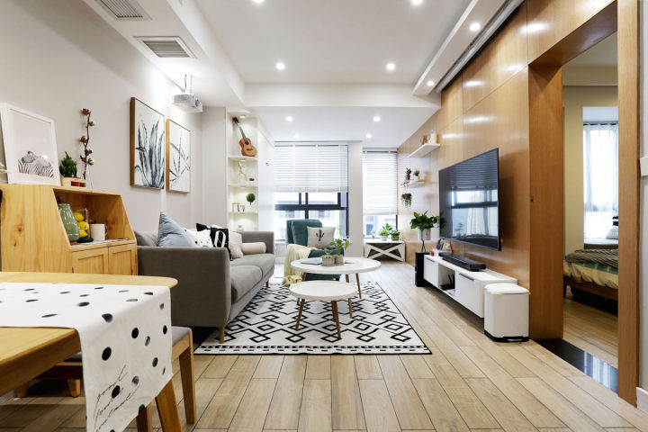

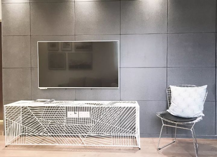

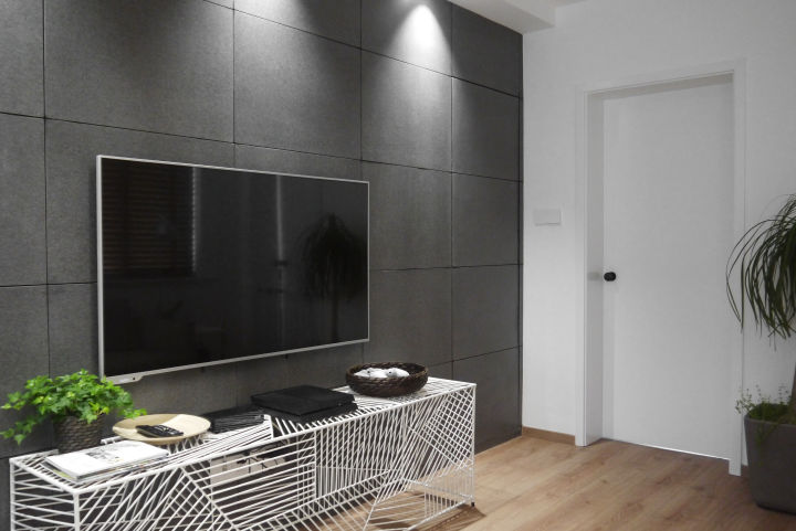

比如之前采访过的屋主陈八顿,她就遇到了这种情况。先看下她家的电视墙,你能找到她家电视墙上的门,开在什么地方么?
其实就藏在电视的右边。门后是卫生间。

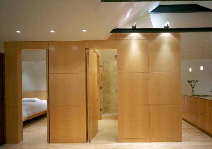

说到卫生间的门,喜欢研究风水的朋友,估计也会很介意,这时候也可以用隐形门。

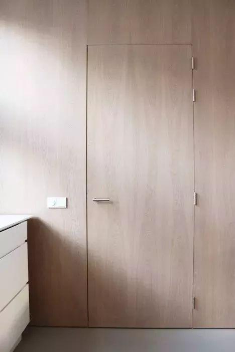

想要把门隐藏起来,就要对门以及背景墙做一些改造,常用的改造方式有:壁纸壁布、墙绘、饰面板、家具等。

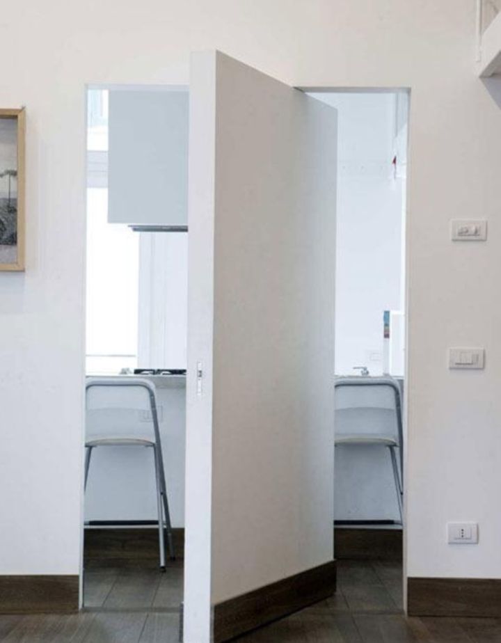

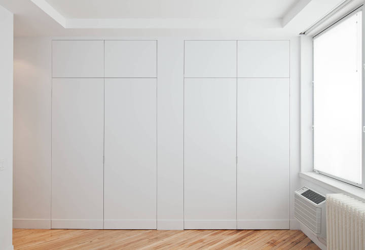

使用墙漆、壁纸、墙绘等方式来做隐形门,其实还是可以看出来缝隙的,只是缝隙比较小。
如果采用这种方式,门需要和墙面一起施工,需要提前把门做好,然后在油工进场的时候,一起给墙面和门做装饰(油漆、壁纸等)。可别像正常装修流程的那样,油工弄完了才装门。
而且定做隐形门的工期一般都不短,一定要协调好时间。
应该可以看出来 ,上面这种方式,其实并不是百分百的隐形,明眼人一眼就能看得出来,毕竟那么大一条缝呢。

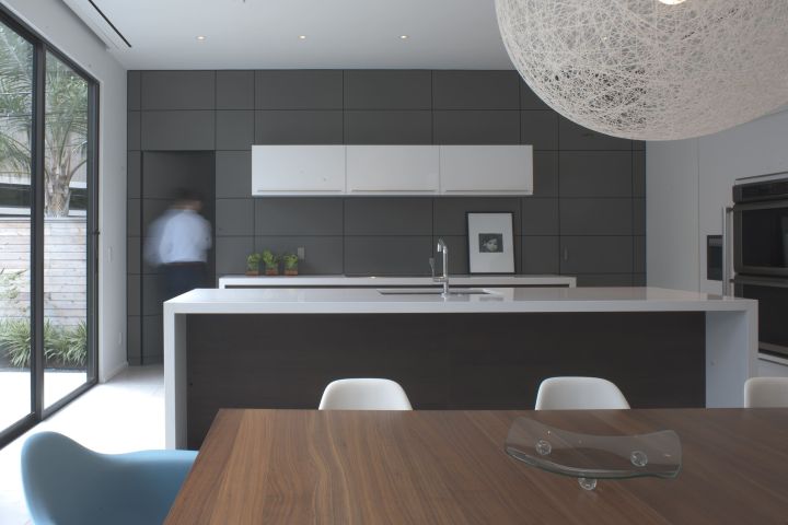

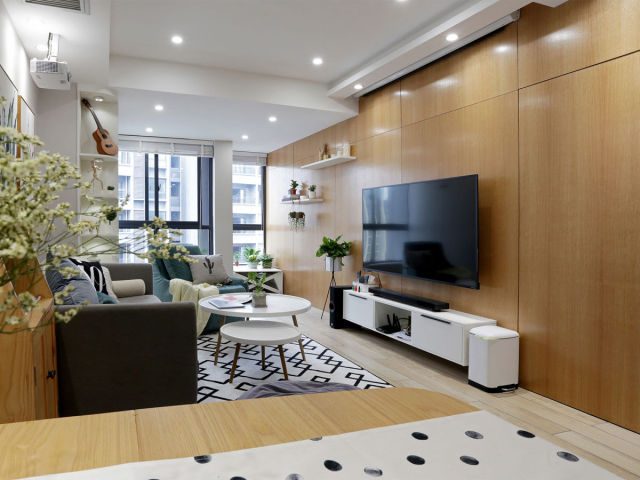

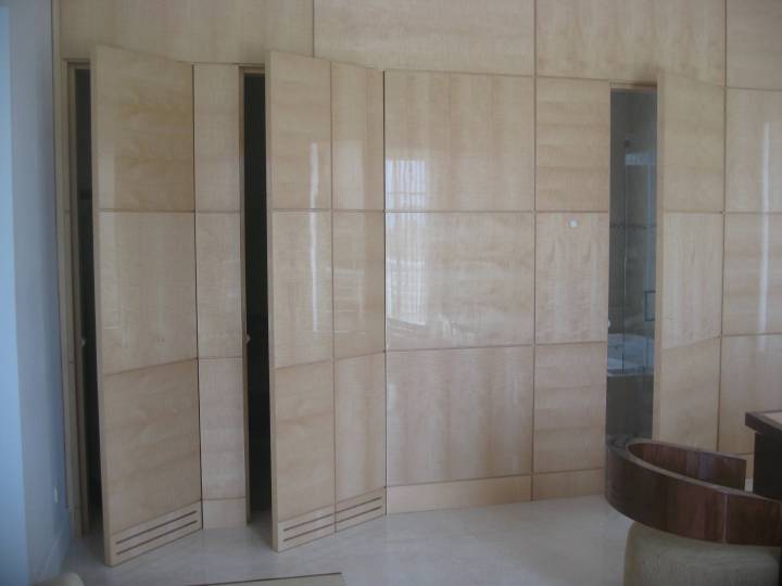

而上面提到的屋主家,用了另外一种复杂点的方式,她把整面墙都做了饰面板,看起来是不是毫无破绽了?
用这种方式做隐形门,也是最推荐的。
效果如下:
屋主小呆家的隐形门也是如此:

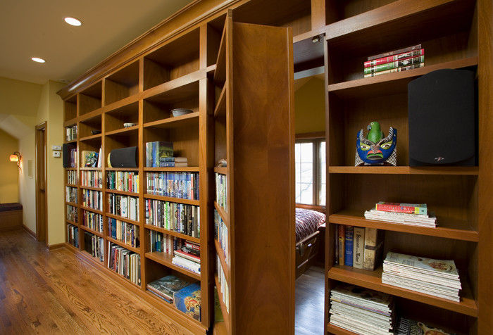

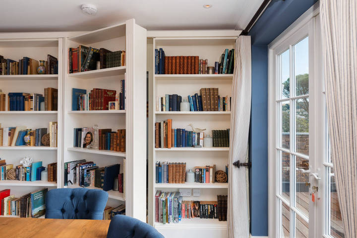

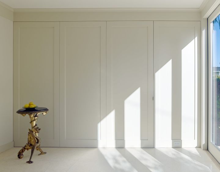

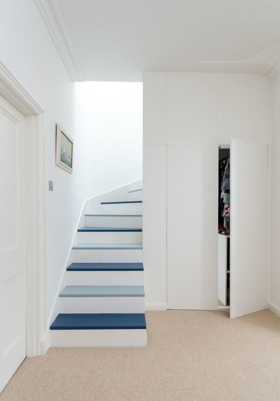

除此之外,还可以把墙面做上家具,比如书架、收纳柜等,而隐形门就隐藏在这些家具中间,不过这种方式的难度很大,造价也更高,慎重考虑。

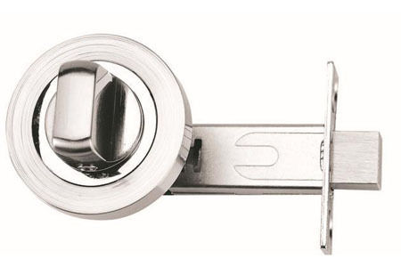

一般,门都需要有个锁,隐形门也可以装门锁,不过跟普通的门锁不一样,外面看不见,也就是所谓的隐形门锁。

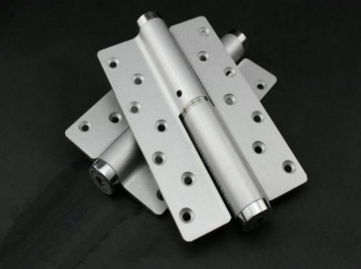

这时候就要用到自动关闭的合页了。合页,也是做隐形门最需要关注的问题。五金件不好,频繁开启的隐形门,寿命极短,坏了重做,很麻烦的。

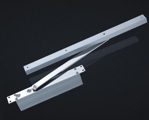

想要达到自动关闭的效果,可以用一种叫闭门器的东西,不过这种闭门器用在隐形门上的已经比较少了。
目前用得比较多的是合页液压弹簧带缓冲合页,品牌有KD、海福乐、GMT、多玛、盖泽、史丹利、松下、英格索兰等,可以参考下。
