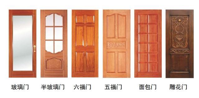

先说实木门
也叫全实木门、原木门,全部以天然原木做门芯,表层不贴任何皮,木纹纹理清晰,有很强的整体感和立体感,价格也比较贵,一般每樘4000+。
主要材质有樱桃木、胡桃木、橡胶木、金丝柚木、橡木、榆木、红松、扎木、楸木、水曲柳、榉木等。
上图:各种造型的实木门
实木门优点非常明显:吸音好、隔热保温,环保。
实木门缺点也很明显:价格较贵、市场混乱,比如橡胶木说成橡木,只是名称里有相同的字,实际毫无关系。
