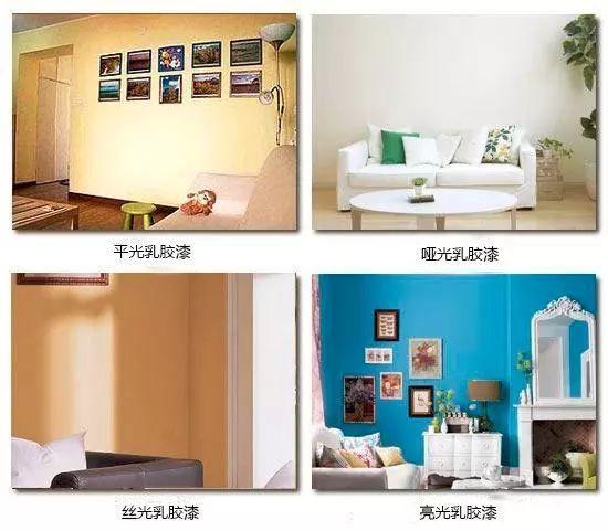

根据颜填料与乳液质量比不同,可将乳胶漆分为亮光、平光、丝光、蛋壳光、哑光等几种。在平光和哑光漆中,颜填料与乳液的质量比多在1.5:1甚至6:1以上,亮光乳胶漆中的颜填料与乳液质量比,多为0.4~0.7:1。
平光、哑光、丝光、亮光效果对比
现在家庭装修普遍使用哑光漆刷墙,因为带光的对视觉都不太好。像立邦、都芳就只销售哑光漆,没有带光的漆。不过也有很多人会选择在门厅、客厅、过道使用蛋壳光、丝光漆刷墙,比较亮堂。

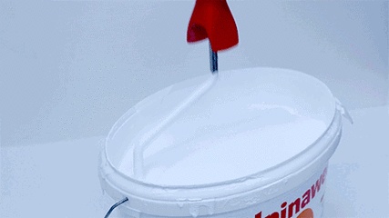

此外,在门店选购乳胶漆,还可以依靠一些小技巧来判断乳胶漆的好坏,比如:
①开盖观察 开盖后,观察乳胶漆表面是否有水浮出,如果有水浮出那就证明原料乳液的配比不好、溶解性不好,易褪色,反之,则说明乳胶漆耐水性好。另外,要观察乳胶漆的稠度,好的乳胶漆稠度适中,有光泽。
②闻气味 好的乳胶漆只有一丝淡淡的酸味,如果有很大的刺鼻味,那就意味着乳胶漆环保不合格。有香味也不行,说明加入了芳香剂。
③上墙效果 可以沾取适量乳胶漆刷上墙去观察。在蘸漆的过程中,如果乳胶漆在滚筒上呈线性状往下流,说明流平性好,易施工。优质的乳胶漆涂刷起来手感顺畅、遮盖力强,涂料干透后摸上去触手滑腻,附着力好而不会脱落。
