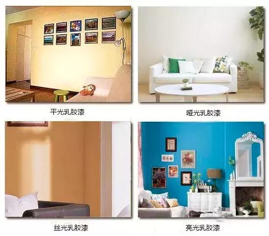

根据颜填料与乳液质量比不同,可将乳胶漆分为亮光、平光、丝光、蛋壳光、哑光等几种。在平光和哑光漆中,颜填料与乳液的质量比多在1.5:1甚至6:1以上,亮光乳胶漆中的颜填料与乳液质量比,多为0.4~0.7:1。
▲平光、哑光、丝光、亮光效果对比
现在家庭装修普遍使用哑光漆刷墙,因为带光的对视觉都不太好。像立邦、都芳就只销售哑光漆,没有带光的漆。不过也有很多人会选择在门厅、客厅、过道使用蛋壳光、丝光漆刷墙,比较亮堂。
