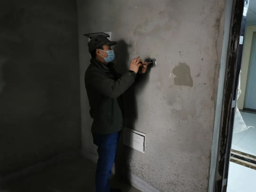

蔡新贵说,装小蜜监理是按照国家规范《GB50210-2018 建筑装饰装修工程质量验收标准》以及客户的《装修合同》来进行验收工作的
他随时携带的设备仪器是保证验收公正、客观的关键,“用标准和数据说话” 。

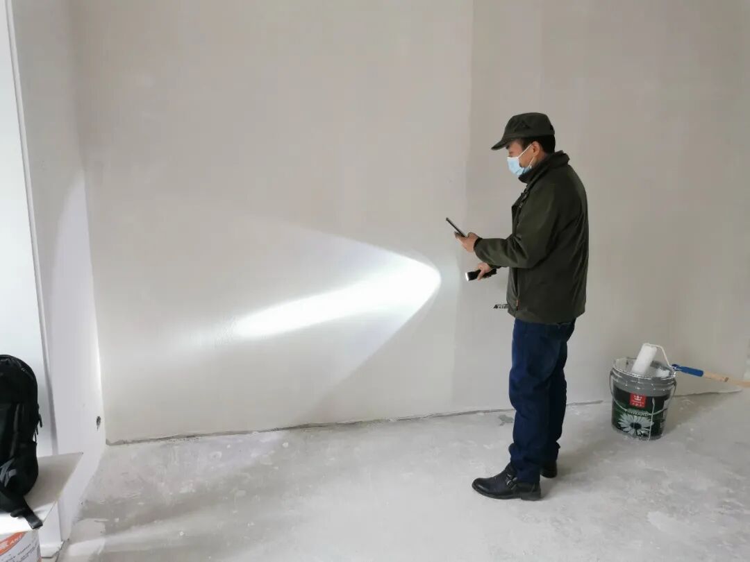

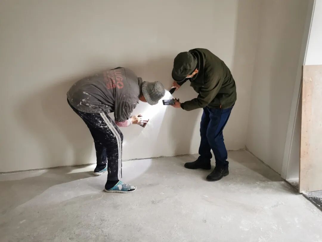

比如,蔡新贵这天跑的第一家现场,马上要粉刷油漆,但检查发现墙面还有些划痕,他赶紧通知施工人员,用砂纸把有划痕的地方打磨一遍,“如果刷了油漆,再打磨就很难了。”

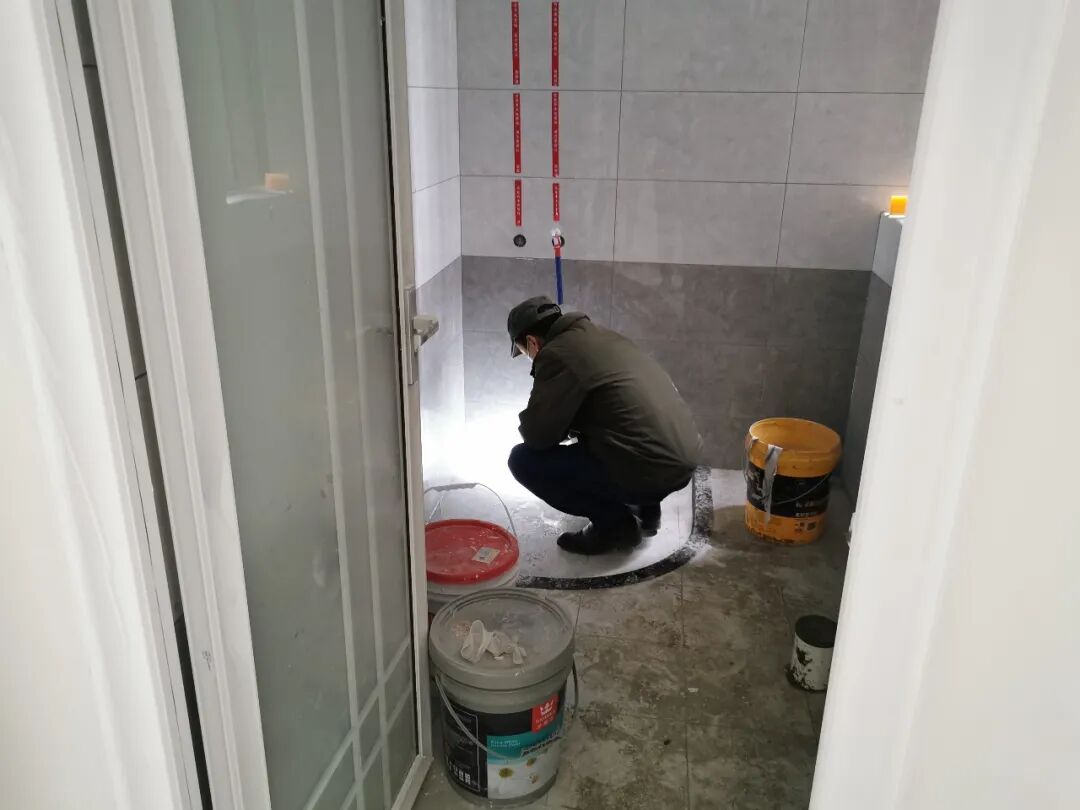

第二家出现的问题更严重:洗手间的水阀边有一个小洞,如果不把洞封好,做好防水,后期就会有渗漏的问题
虽是一个不起眼的小问题,却可能导致后期因为渗水漏水造成的水淹损失、检修费用、责任扯皮、正常生活使用的耽搁……一大堆麻烦,耗时耗力又耗钱。

▲蔡新贵在检查墙角垂直度
比如,个别装修公司态度比较强硬,会按照自己的标准来施工。
蔡新贵说,“不管对方提出怎样的标准,我们都会告知客户国家的验收标准和规范,指出不符合的地方,由客户根据自己的需求定夺。”

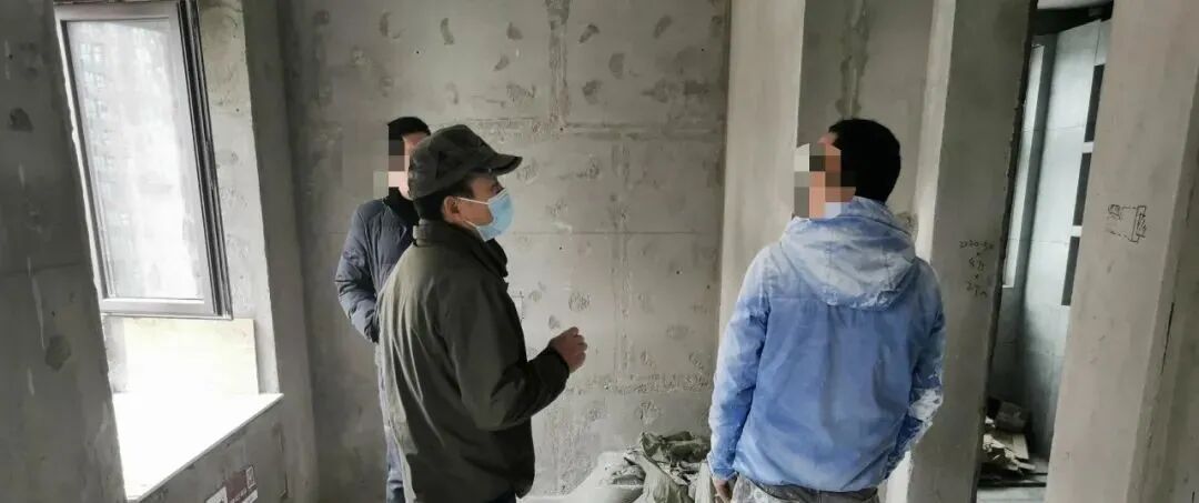

这一天,在蔡新贵负责的施工现场,围绕规范问题,就与施工方进行了一场说理辩论。

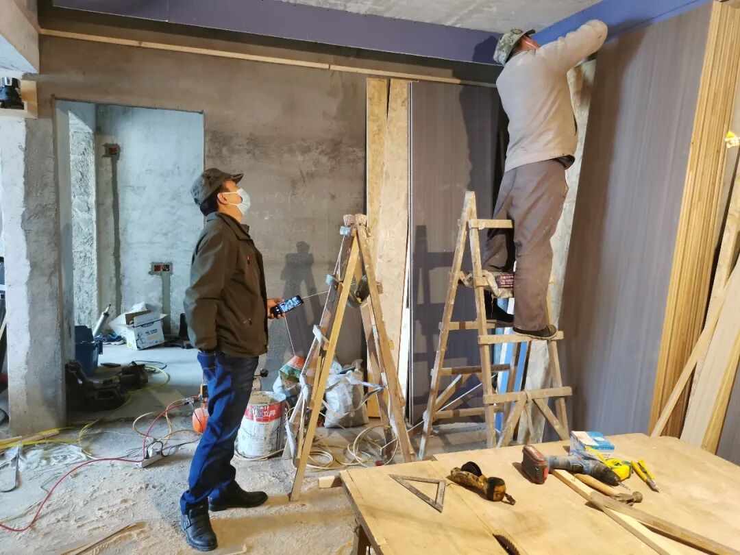

他发现:
  • 风管机没加双螺母固定;
  • 卫生间空鼓没处理;
  • 地砖也有3处空鼓;
大部分问题施工方同意解决,像风管机固定不牢,几十斤的东西如果砸下来太危险;地板尺寸误差可能导致安装时不合适如果到时候再返工容易耽误工期等……
但对于地砖空鼓,施工方却觉得只是小事儿,没必要再去处理。
对此,蔡新贵坚持劝服他们。
他告诉施工方的项目经理,如果前期没做好,后期只要维修,都会反复找项目经理派人返工,要是被投诉到公司,还可能受到经济上的处罚
“前期留下小隐患,后面就会有一档接一档的麻烦事儿,与其这样,不如先把问题解决好,一劳永逸。”
道理说通了,项目经理也不再执拗。
从这家工地走出来后,蔡新贵说,“装小蜜监理熟悉装修标准规范是基本功,更考验人的是处理好现场的各种挠头问题,让施工方愿意照着标准把客户家的装修干好。”

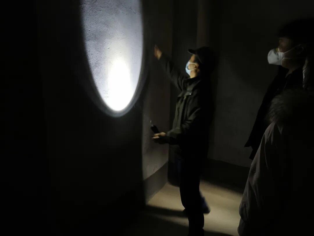

再比如,这天上午跑的最后一家工地,刚交房不久,由于尚未通电,采光较差。
屋内非常昏暗。
蔡新贵只得打开手电筒,一处一处摸索着检查,相比正常环境,难度要大得多。
但是,地面空鼓、卫生间门口防水不到位等等问题,还是没逃过蔡新贵的眼睛。
