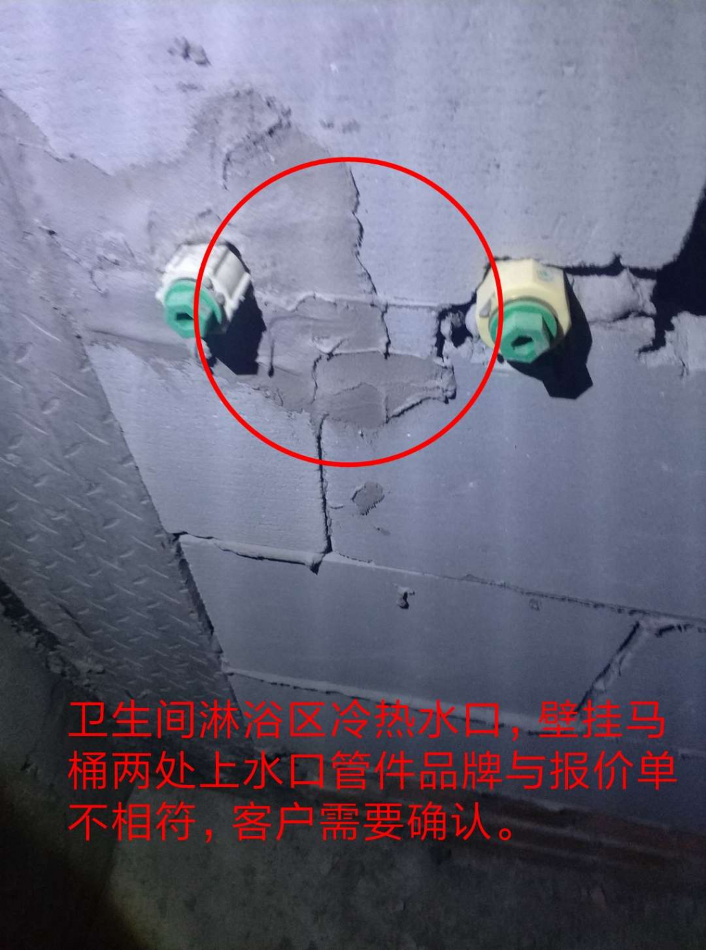

比如,第一家是瓦、木工巡检,发现的问题有:
  • 局部吊顶石膏板接缝没有预留缝隙;
  • 中央空调回风口不是整板拼接;
  • 吊顶立板和底板局部有十字通缝;
  • 厨卧隔墙过墙孔洞没有封堵;
  • 卫生间淋浴地漏弯头不合理;
  • 厨卫墙面抹灰找平阴角不方正等。
对此,占全坤也提出了可行的整改方案:对吊顶和中央空调回风口进行整改,封堵住过墙孔洞,卫生间淋浴地漏弯头改成三通,厨卫墙面抹灰提前找好方正。

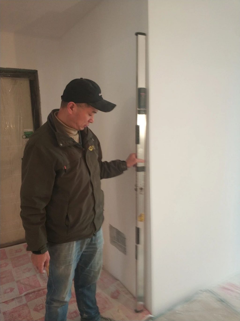

第二家是瓦、油工巡检,发现的问题有:
  • 北卧室暖气阀门漏水;
  • 油工墙顶面底层石膏找平局部有误差;
  • 有定制家具和门套的地方局部不垂直,检测也有误差;
  • 有瓦工和油工在现场做饭住宿等。
对此,占全坤记录拍照后,告知施工负责人要修理暖气阀门,并告知油工师傅,底层石膏找平完需要验收合格,干透后才能刮腻子,同时提醒做饭住宿的工人注意防火和用电安全。

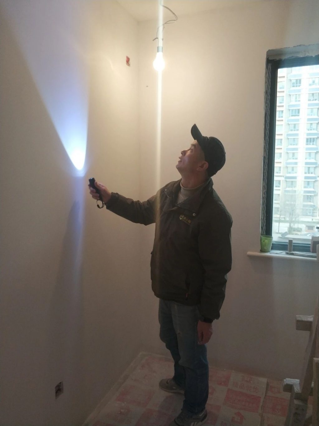

第三家也是瓦、油工巡检,发现的问题有:
  • 油工墙顶面底层石膏找平局部有误差;
  • 有定制家具和门套的地方局部不垂直;
  • 次卧窗台底下定制榻榻米阴角不方正,里外宽度尺寸误差2.5cm;
  • 生间抹灰找平有两处空鼓;
  • 卫生间干区坡度不足,有积水等。
占全坤在现场跟工人说了所有问题,叮嘱进行修复调整,需重新返工的也要返工,比如卫生间墙面抹灰,要拆除后重新找平再铺贴墙砖。
