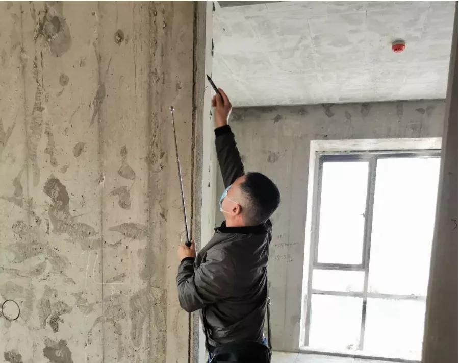

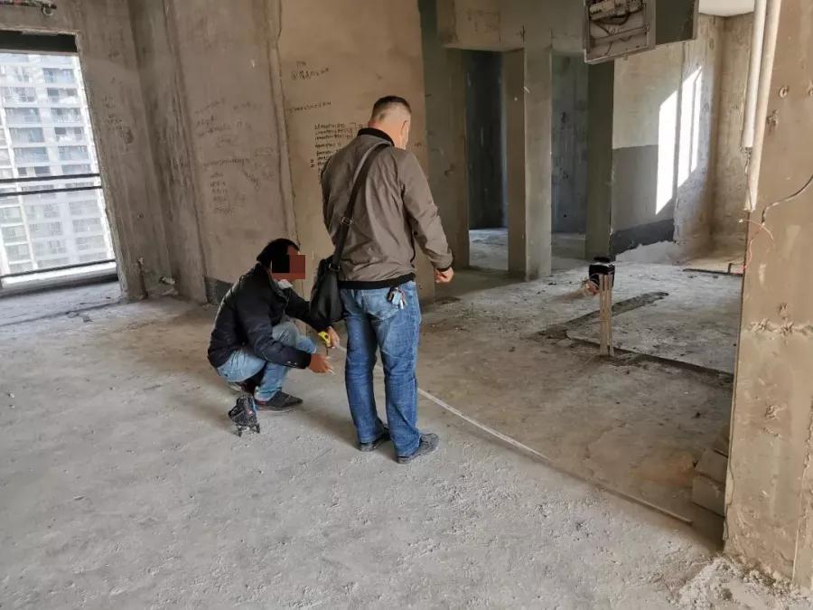

由于来得太早,施工人员还没到位。一进门,老易就自己先检查起墙面拆除后有没有遗留下啥问题,比如卫生间试水情况、墙面是否有空鼓等。
他拿着响鼓锤敲打着毛坯房内的每一块墙壁,发现异常,便在敲打过的地方用记号笔画上一个“K”(意思是有空鼓存在),敲打完毕,有五六处空鼓。

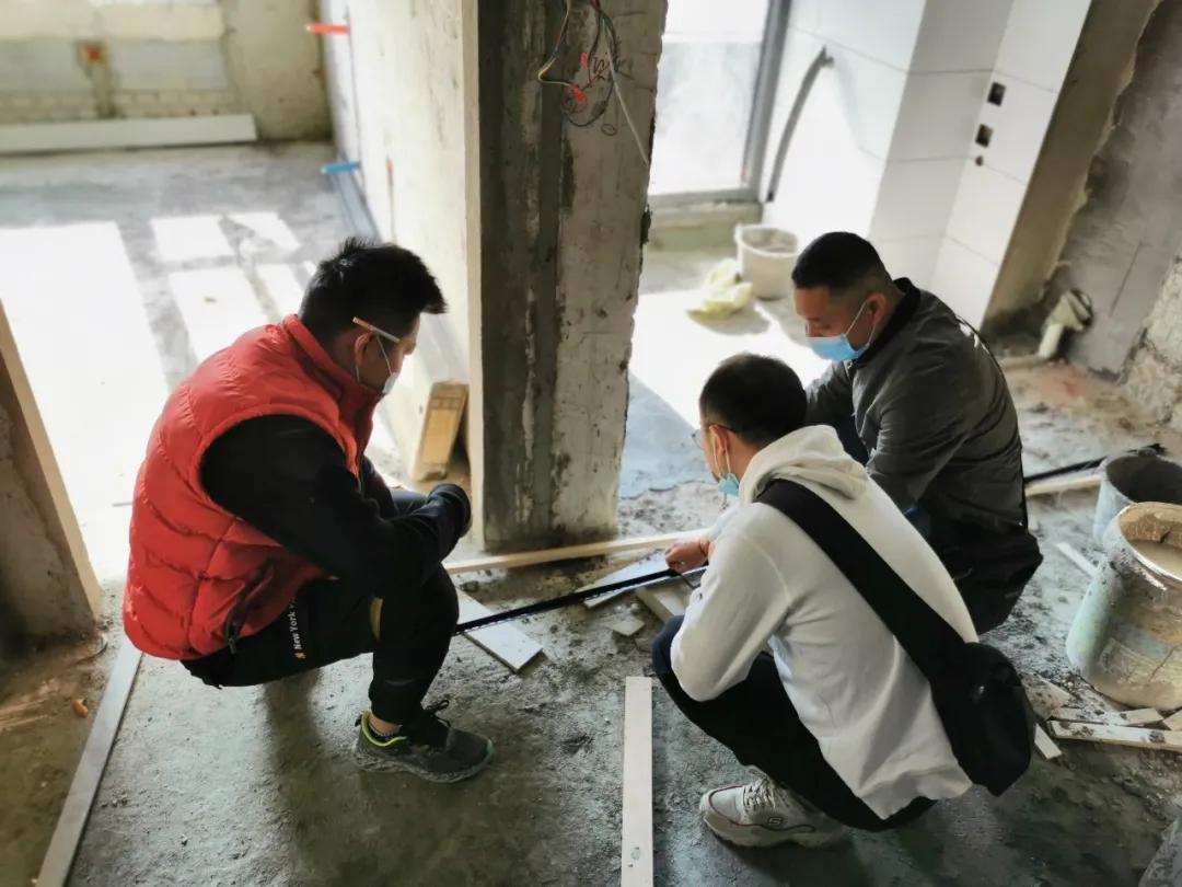

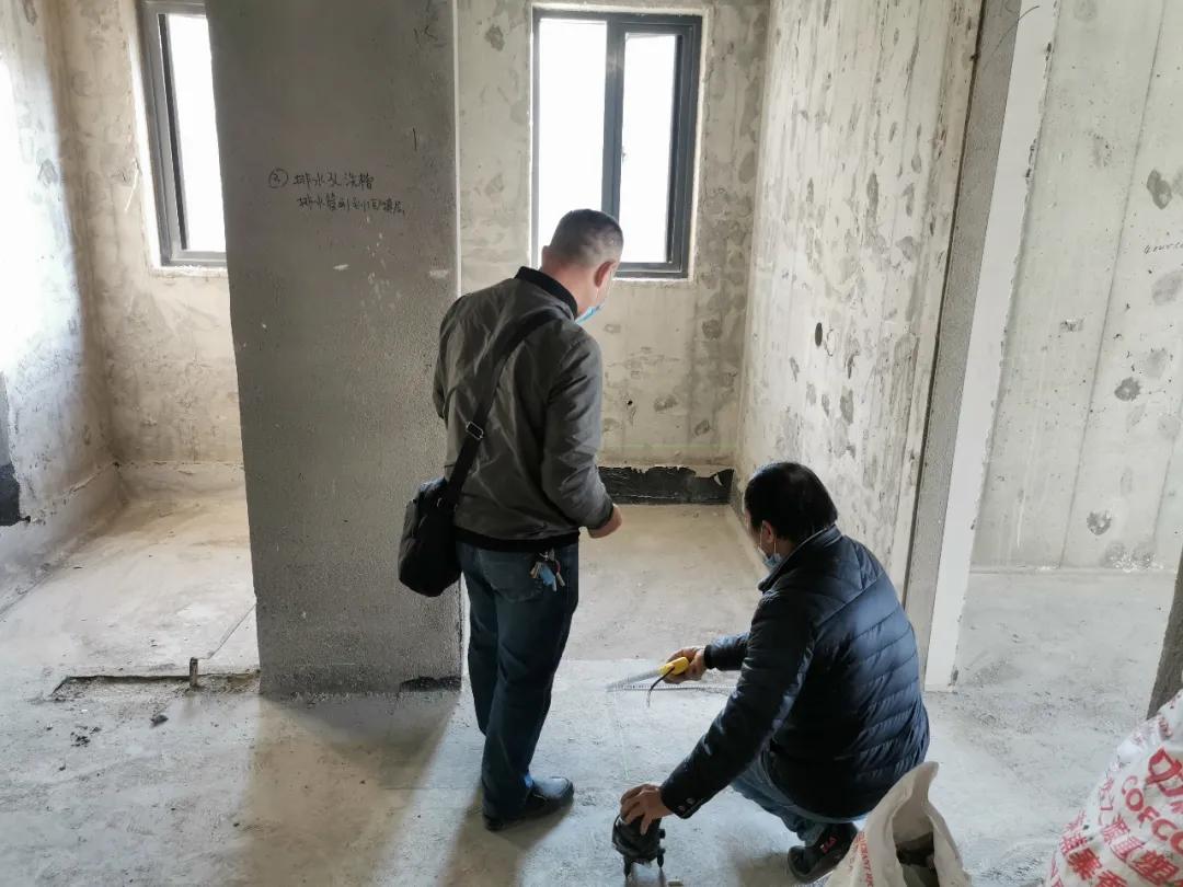

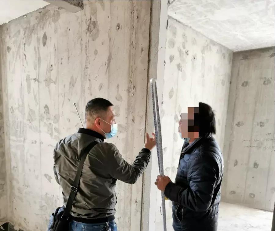

施工人员到来后,老易又和他一起,使用卷尺和经纬仪等工具对屋内关键位置的尺寸、精准度等进行检测,经过一番细心测量后,发现门头过梁和卫生间门口的止水梁等处也需要调整。
“设计图纸上没有门的高度,门头两边没有支柱,过梁如果长度不够,后期很容易开裂。另外,卫生间门口还缺少止水梁,同样要商量好怎么做。”
老易说,监理不是检查一遍就完事了,前期一定要确定好各个问题怎么处理,以免后期返工,“一返工,业主心里肯定会不舒服”。

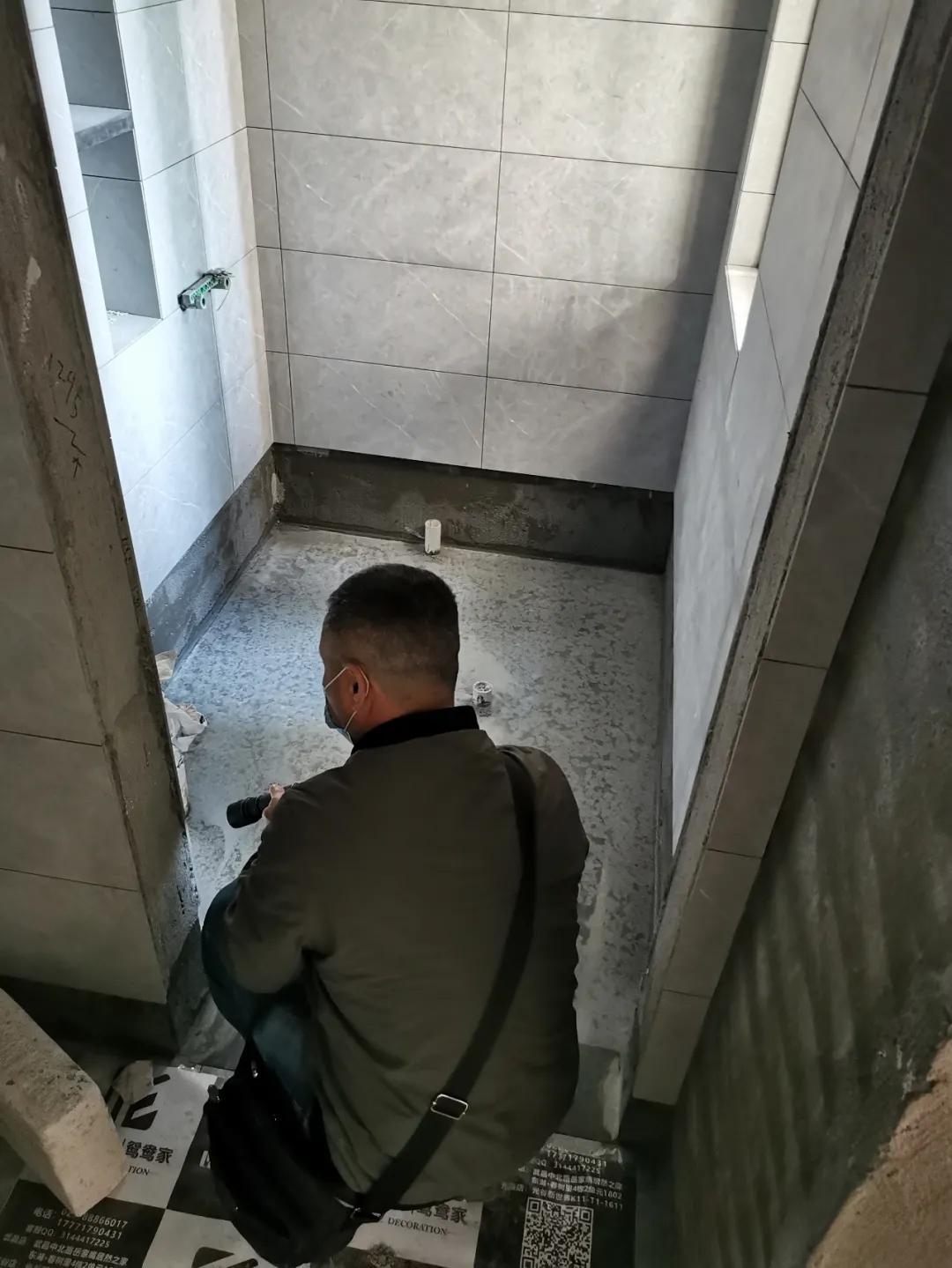

第二家的水电工作已经完成,泥工与木工接近收尾,卫生间也做好了闭水试验,监理的主要任务是去检查这些已完工的部分,看看有没有做得不到位的地方。
比较麻烦的是,看闭水试验后卫生间是否漏水,得提前跟业主楼下的邻居打好招呼,约好时间一起入户查看。
因而,必须以邻居何时方便为主,而不能由监理和业主来安排时间,这就使得老易工作节奏更紧张。
同样的情况,老易遇到过很多次。

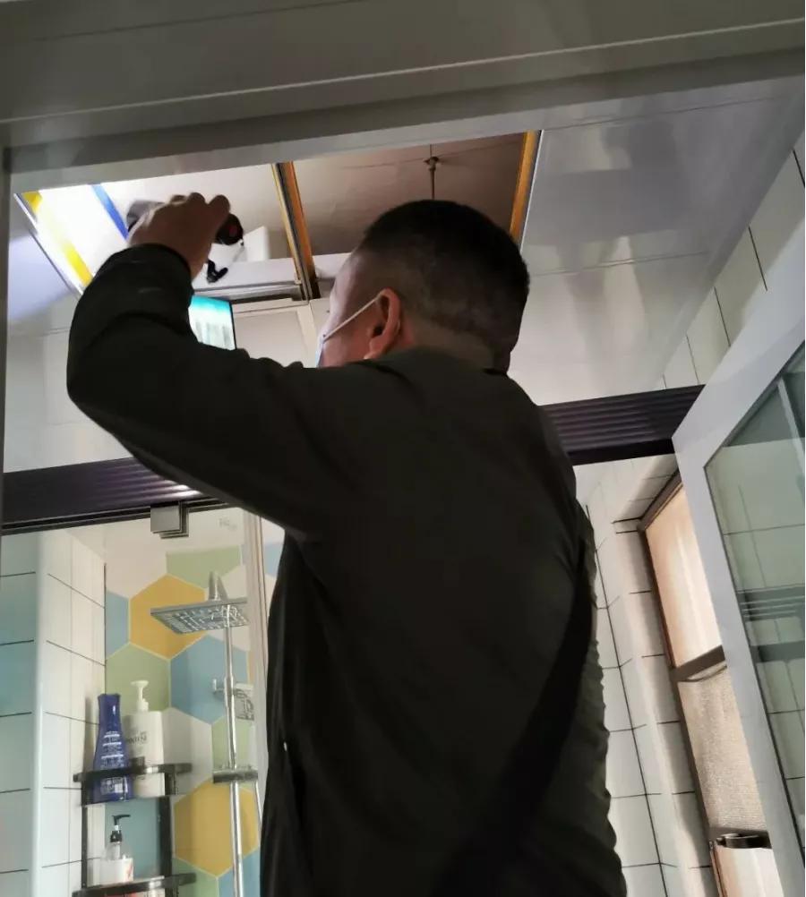

11月中旬的武汉,已有了些许寒意,为了不弄脏楼下邻居家的地板,老易一进门便脱下鞋,仅仅穿着袜子就开始检查工作,全然不顾地上的冰凉。
他先是拆下洗手间顶部的扣板,查看楼上是否有漏水迹象,接着又检查了阳台的防水情况,特别是管道周边很容易漏水的区域看得尤为仔细。
“还好,防水没问题”,老易的结论,让业主心里一直悬着的石头终于落了地。
确认一切无恙后,老易才穿好鞋上了楼。

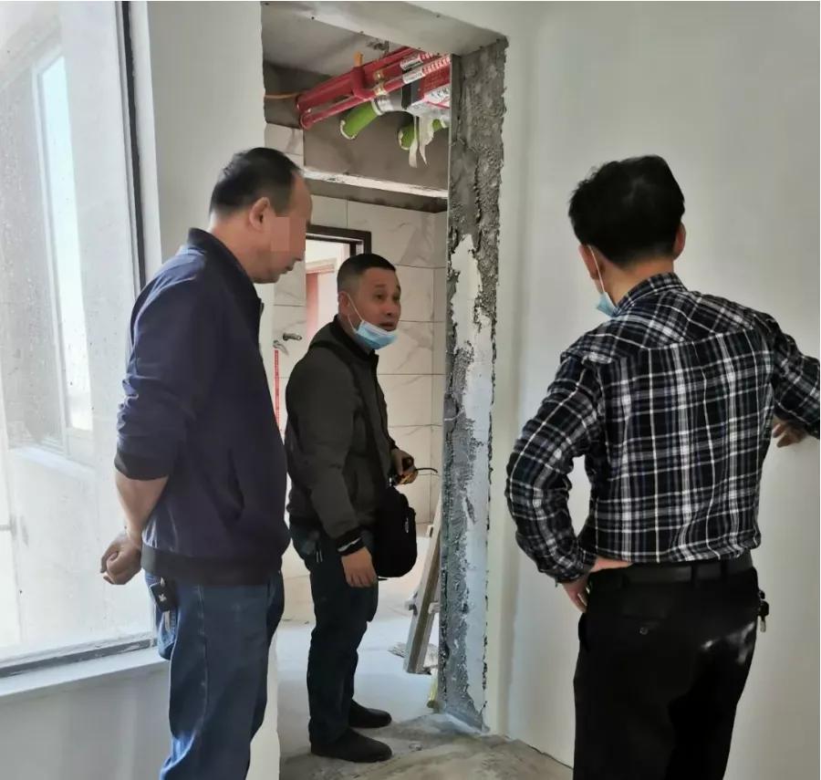

从洗手间、洗手池,再到客厅、阳台,他把已完工部分的所有细节都仔细巡查了几遍,包括堆放在屋内的装修材料,也好好地核实了一番,看品质是否合格,是否是业主在合同中定购的品牌。
在老易看来,装修是手工活,不可能一点问题都没有,而要避免误差和纰漏,就得盯准每一个极其微观的细节,与合同约定的装修标准、装小蜜的监理标准等进行仔细比对。
虽然这一家已经装修完成的部分整体质量不错,但经过老易细致的观察,还是发现了一些需要整改的地方。
比如,洗手间回填时,使得排水管的位置有所偏移;地漏盖不好打开,以后会不好用,只能换一个新的;墙上某处瓷砖不够方正,影响后期美观……此外,像洗手池的格栅怎么安,洗衣机摆放在什么位置等,也都一一确定清楚。
“这些问题虽小,但如果不处理好,对于业主未来的生活极可能造成一些不方便。”

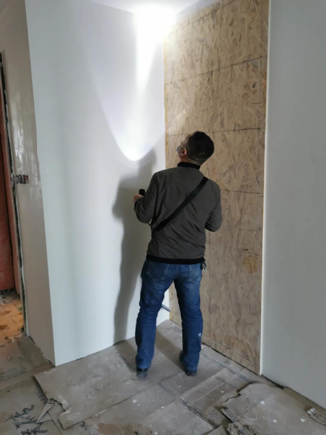

和前两家不同的是,第三站位于华发外滩首府的房子装修接近尾声,此前发现的种种问题也逐步搞定,装修效果已经呈现出八九成,貌似监理剩下的工作并不多。
不过,由于180平米左右的户型太大,所有细节从头到尾看下来并不会太轻松。
老易并没有因为工地快竣工了就放松要求,各个环节是否都按照标准进行施工,墙面刷漆的情况,空调、暖气、吊顶安装情况等又一一做了核实。
这一核实不打紧,一个此前从未发现的问题暴露了出来。
原来,装修公司最初提供的报价单上并没有显示门的宽窄,而门框实际宽度要比订购的门大了约一公分,如果把门安上,就会出现一个很明显的缝隙,对于业主来说,显然是不能接受的。
