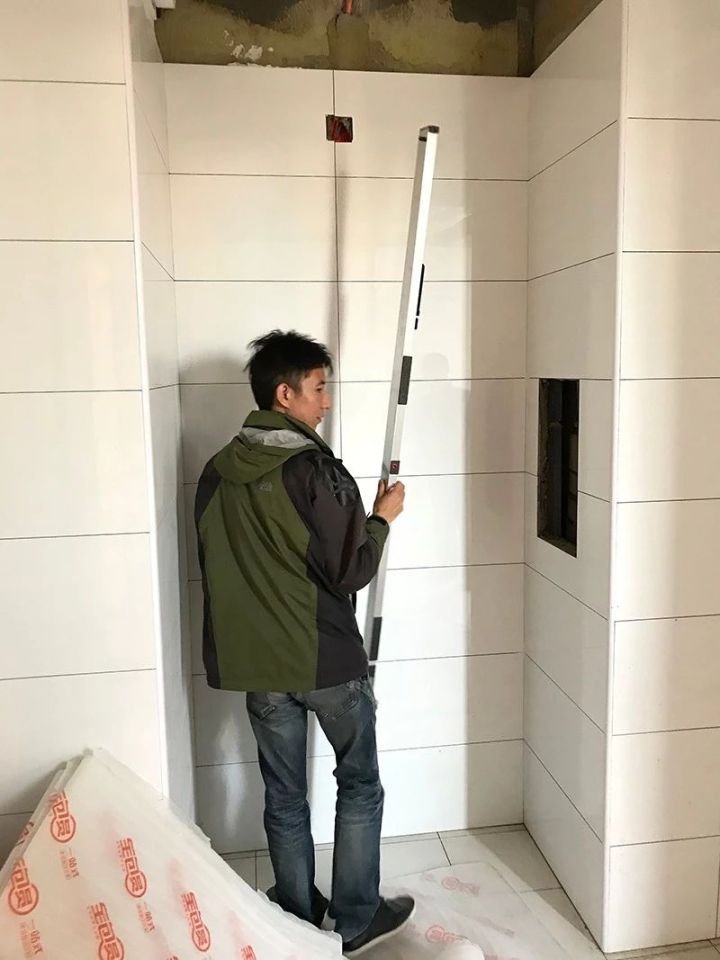

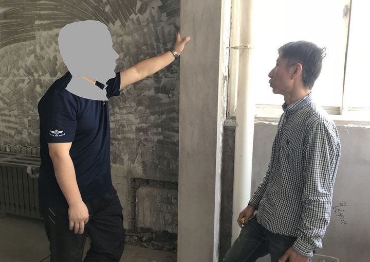

快到9点的时候,“慢半拍”终于赶到了用户家门口。一个纤瘦、满脸和善、眼睛很大的人给他开了门,正是杨威监理。简单介绍情况之后,监理就继续工作,用靠尺来检测墙面平整度。
![](https://www.zhuangxiaomi.com/wp-content/uploads/2020/26/2684b56908f5ea997b326db368224573.jpg)

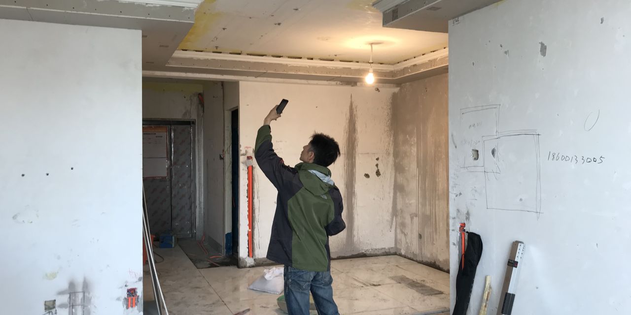

“慢半拍”闪到一旁,安静地观察杨监理。身穿着装小蜜的工服,下身则是有些破旧的牛仔裤,上面零落地散布着点点油漆。脚上踏着一双黑色休闲鞋,布满了灰尘。
![](https://www.zhuangxiaomi.com/wp-content/uploads/2020/71/7103f2a8121d05a88de5b2ea7cd84f73.jpg)

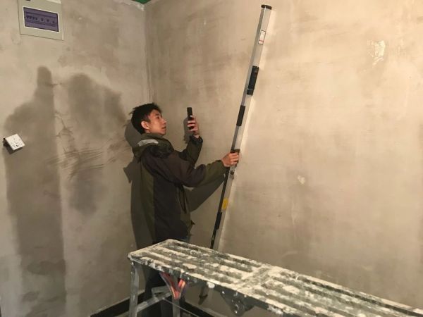

杨监理一边测量,一边拍照。根据行业标准,墙面水平度误差不得超过3毫米。碰到误差比较大的地方,他就会马上标记下来,并告诉工人这儿需要填补一下。一圈下来,这套50平左右的房子被标记的地方共有四、五处。
![](https://www.zhuangxiaomi.com/wp-content/uploads/2020/3d/3d78d6fa4b12599eb7169674d0f7bf76.jpg)
检测完墙面平整度后。用户跟杨监理沟通阳台门框的一个小问题,用户不太确定。杨监理将靠尺收起来,打开工具包,拿了一把卷尺出来,反复测量门框的距离,根据数据,看能不能有个最佳方案。

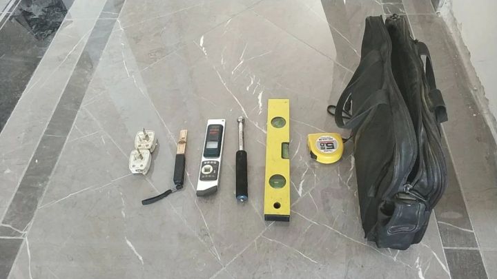

看了一眼杨监理的工具包,发现就像哆啦A梦的口袋,能拿出各种工具:空鼓锤、水平尺、塞尺、盒尺、手电筒……“慢半拍”偷偷拎了拎,还挺沉,监理每天都提着这么一个工具包一家一家地跑,确实挺辛苦的。

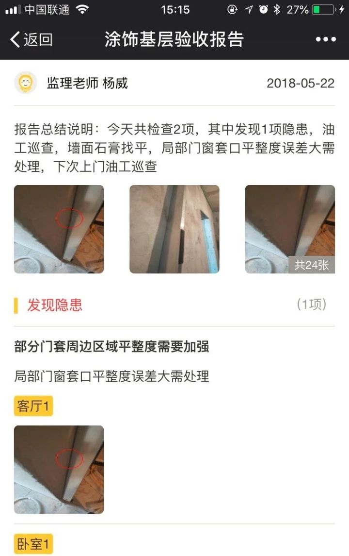

巡查完毕后,监理将现场拍摄的照片、存在的隐患、施工进度、需要整改的项目、注意事项等信息都写进了监理日志,发布到装小蜜APP,用户可以实时接收到推送,可以很方便、直观地浏览翻阅。

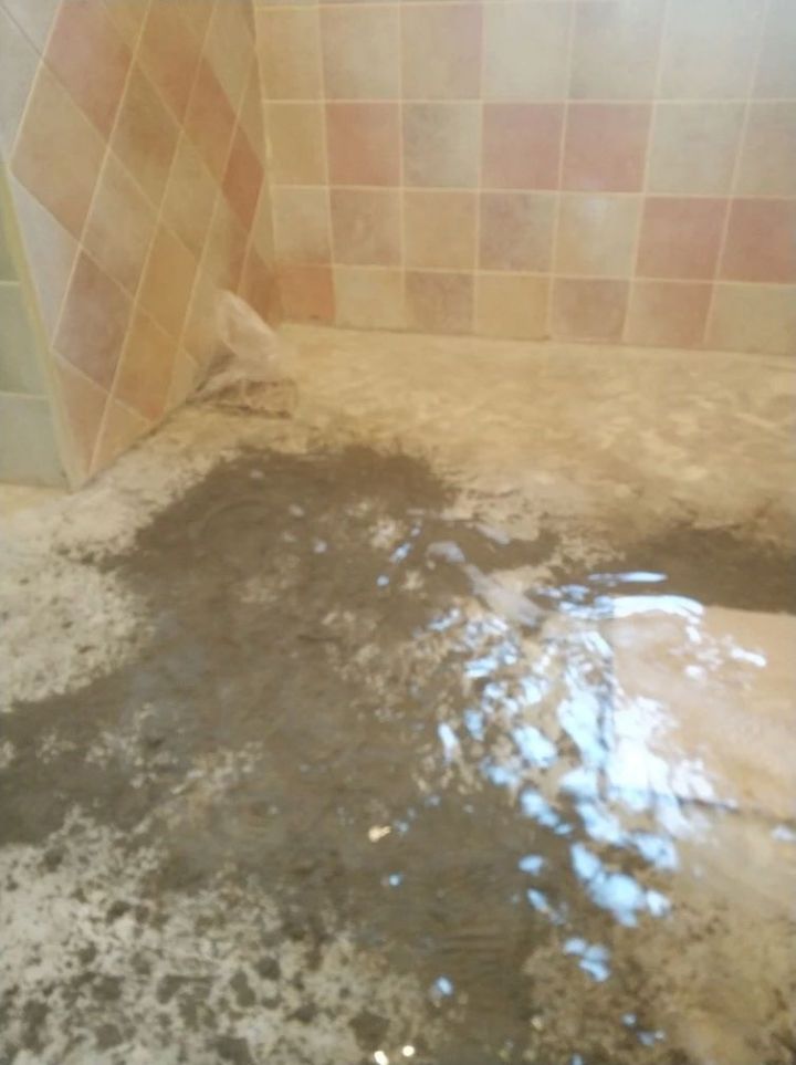

过了一会儿,就有人下来帮开门了。今天这家是做闭水试验巡查,放水后,杨监理对工人说:“48个小时后,才能把水放掉。”
那个工人说:“不是24个小时吗?我们以前都是24 个小时啊。”
杨监理马上严肃起来,说:“谁跟你说的是24小时?北京地区的要求是闭水一定要做48小时,这样检验效果是最好的!”那个认真劲,“慢半拍”看了都有点害怕。工人赶忙说:“好好,那就做48小时。”

进去后,恰巧用户、工长、工人都在,杨监理发现存在墙面防水局部透底现象,工长让工人当场整改了一下。
