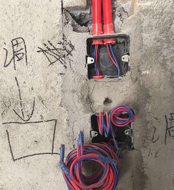

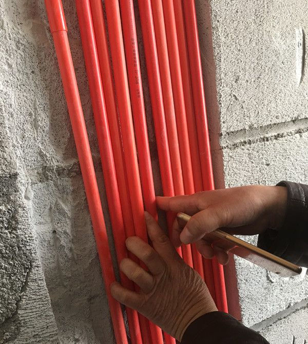

装修开工,前期水电是Tina最看重的环节。验收时,监理发现,线管与线管之间缝隙太小,不利于填充水泥,如果管缝中没有填实水泥,时间长了墙面易形成空鼓开裂。
![](https://www.zhuangxiaomi.com/wp-content/uploads/2020/a6/a6f258667bd96d4d505aa12f9f7a6411.jpg)
和设计师、工人一核对,竟然是两个原定并排的底盒做成了上下的,改吧。

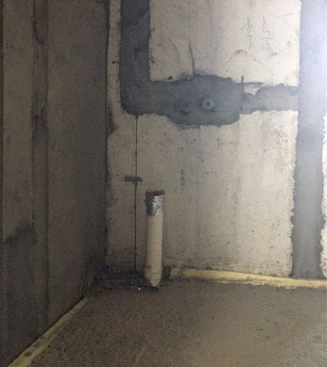

此后过了一月有余,泥工要贴砖的时候,Tina才发现,次卫洗手盆下水留偏了:上水在正中,下水却偏向左边。
![](https://www.zhuangxiaomi.com/wp-content/uploads/2020/d5/d5c35698789b3da17e09bc4b75cc7349.jpg)
大概是水电师傅犯了经验主义,以为这里是柜盆,下水被柜子挡着搁哪儿都无所谓,偏偏,买的是柱盆,到时柱子边杵着下水管,那得有多难看。立马呼叫工长,改。

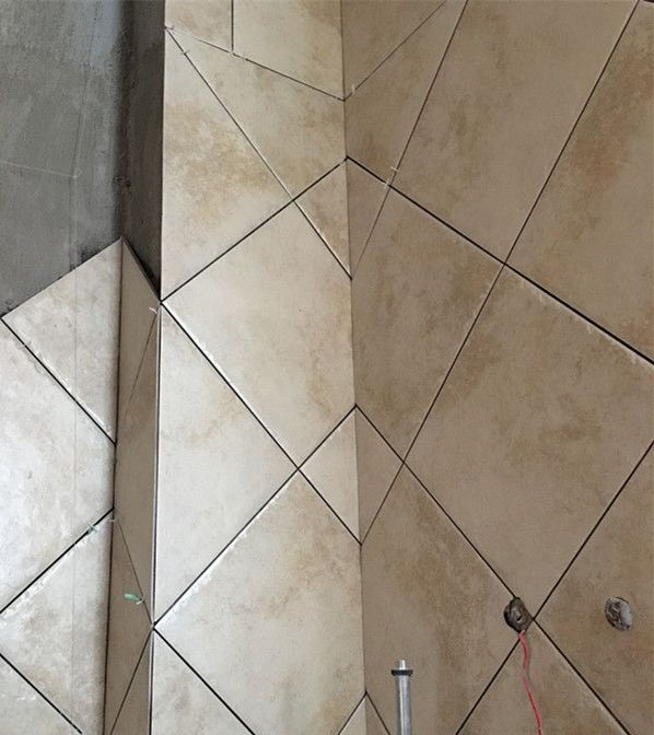

水电完了开始贴墙砖,先看主卫,设计师要求的「如同书折页一般」的转角,美。

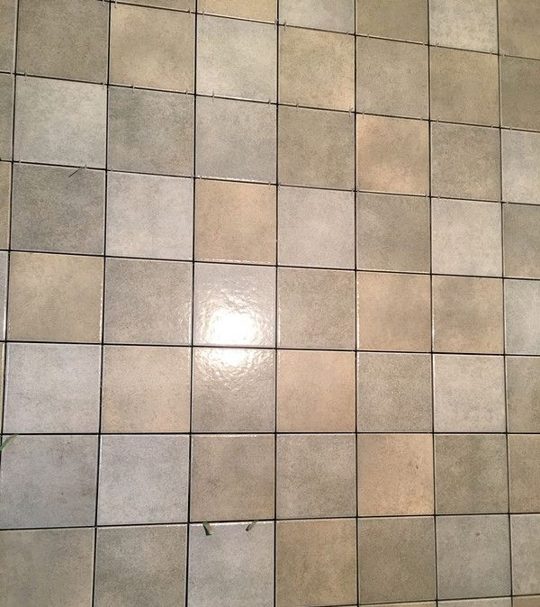

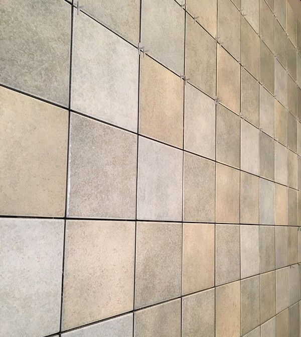

再看厨房一面墙初具规模,小砖不经意地错落,也挺漂亮吧,看不出什么问题吧?

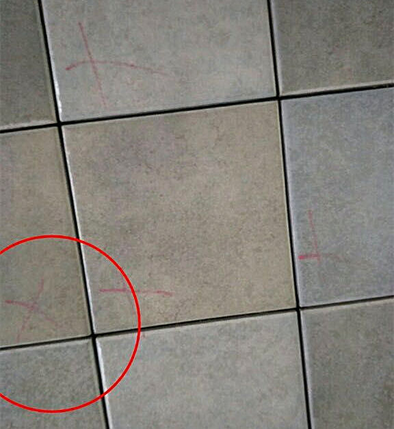

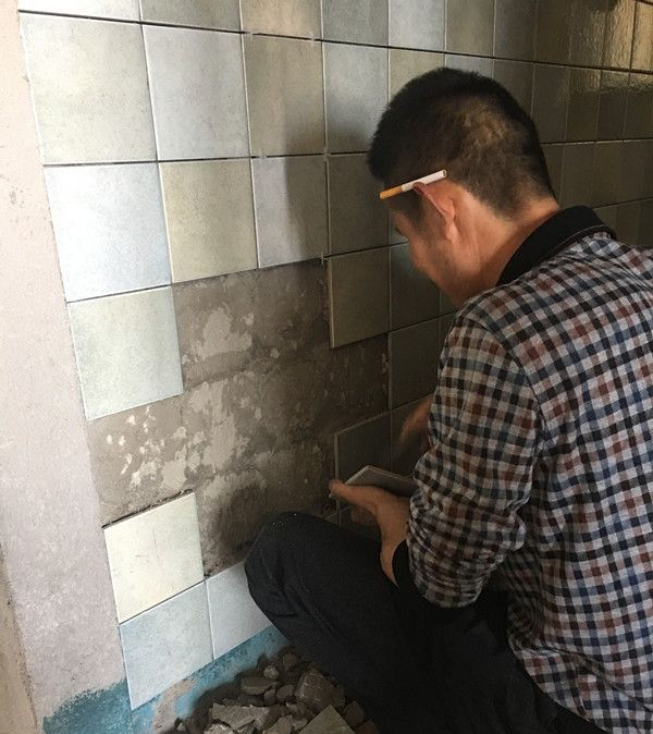

紧接着,事情发生了质的变化。亏了宋工上门查看,拿个小锤蹲那儿一块块地敲,敲什么呢?查空鼓。
他边敲边在墙砖上留记号,打红叉的,就是有空鼓的砖。
![](https://www.zhuangxiaomi.com/wp-content/uploads/2020/90/90ec27b90bfd0017ee22c968ea2b8471.jpg)

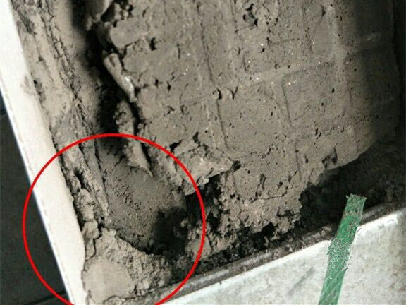

慎重起见,宋工自己撬了一块下来,果然如他所料,砖背面水泥四周是空的。
![](https://www.zhuangxiaomi.com/wp-content/uploads/2020/eb/eb76b28f58c534a1b6933b807ccd4afc.jpg)
敲完一面墙,宋工给Tina发图片,并留言说「整面都拆掉重做吧」。

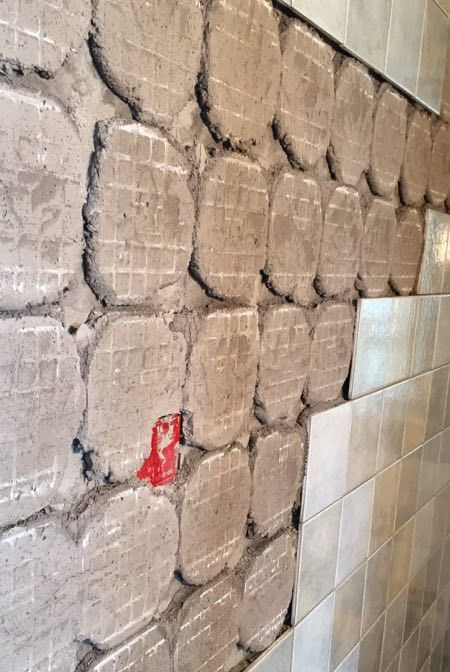

工长急了,在群里回话,不停地说「这怎么可能?怎么可能?」然而,事实胜于雄辩,Tina到现场撬下一批砖拍了下面这张图,让他蔫了。
![](https://www.zhuangxiaomi.com/wp-content/uploads/2020/54/54cf104adddd96874e9ec23178cb6d4f.jpg)
后来的交涉还算愉快。工长和泥工自己实地看过后,没有过多推诿,闷头开始整改;宋工把三面墙逐一敲过之后也没有求全责备,和Tina商量后提出只重做空鼓严重的这一面。
有人问,为什么这么好说话?因为贴小砖时只在中心糊水泥几乎是目前武汉市场上通行的潜规则。小砖面积太小,满涂水泥,挤压之后四边极易溢出,不仅增加施工难度,也影响成品的平整度,于是乎,师傅们就在实践中摸索出了这个办法,对混乱的家装市场而言,这都不叫事。如果不是遇到了较真的监理和较真的业主,就这么空下去谁也觉察不出。
