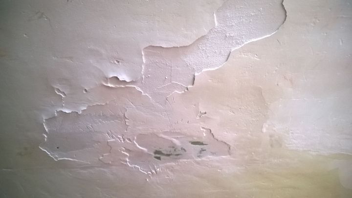

一看墙……怎么就开裂,脱落了呢?

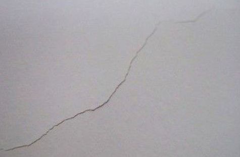

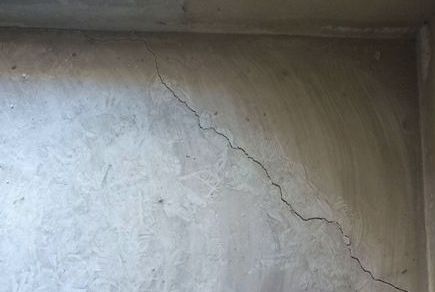

一、墙面开裂的原因
好好的墙面,怎么就开裂了呢?
造成墙面开裂的原因有很多,总的来说,主要跟基层、材质、以及施工工艺有关。
基层
所谓基层,就是最初的墙体。腻子、乳胶漆等等,其实都是需要覆盖在墙体上的。
再牛逼的墙面装饰材料,也很难对抗墙面的开裂。如果基层本来就不好,墙面也就更容易开裂了~
材质
你看到的很可能只是一面大白墙,但大白墙其实并不简单。
石膏、腻子、乳胶漆,都是墙面装饰中不可或缺的一部分。
如果这些材料的质量不过关,墙面也很容易开裂。
施工
不规范的施工,可能是导致墙面开裂的最大原因。
包括施工环境不合适(温度不合适),施工步骤错误等等。

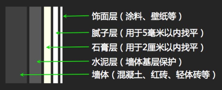

先来看看墙体的结构,如下图:
墙体就是基层的墙。
水泥层:墙砌好后,一般都需要在墙体表面覆盖一层水泥层,也就是抹灰。一方面可以保护墙体,还可以起到找平的作用。
石膏层:即使已经用水泥砂浆进行了初步的找平,但大部分的墙体还是不够平整,这时候,需要再用石膏做一次找平。
腻子层:石膏层外面是腻子,腻子是绝大多数墙面装饰材料(乳胶漆、墙纸……)的基础,腻子也有找平的作用,而且更加精细。
腻子层弄好了过后,就可以开始给墙面刷漆、贴壁纸了,这一层也是整个墙壁的最外层。

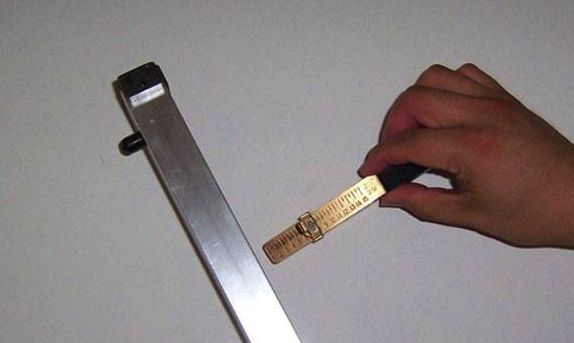

找平
基层处理好后过后,还需要对墙面进行找平。
当墙、顶面平整度、垂直度误差超过5毫米但不大于2厘米时,就需要使用石膏进行再次找平。

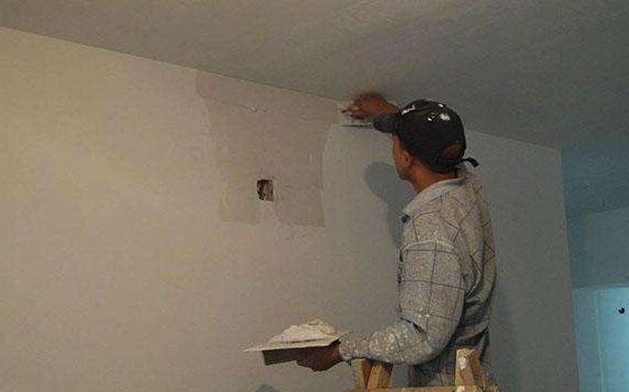

刮腻子
误差在5毫米之内的,就可以上腻子了,需要注意的是:
1.强烈建议使用耐水型的腻子
2.在毛坯墙、石膏板上批刮时,不应少于三遍。

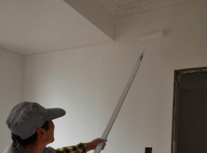

刷漆
打磨完成后,就可以开始刷漆了。
大部分人应该都听过“一底两面”这个词。所谓“底”,指的是底漆。“面”,指的就是最外面的漆。
底漆可以给面漆提供良好的附着,一般刷一遍就行了,也就是“一底”。
面漆一般需要刷两遍,之间间隔2-4小时。

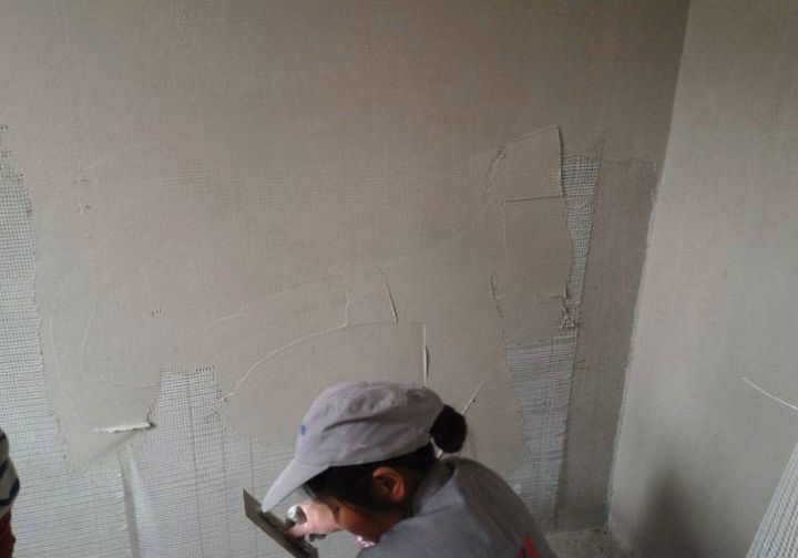

挂网是怎么回事儿?
在抹灰的时候,你很可能会听到或者看到“挂网”这样的字眼。
这个又是什么意思呢?
其实就是再给墙面再多加一层保护措施,让墙面更牢固。挂网还是比较重要的,但并不意味着所有的墙面都需要挂网。
一般来说,
1、新旧墙体连接处,需要挂钢丝网做拉接处理;
2、轻质隔墙,需要做挂网处理;

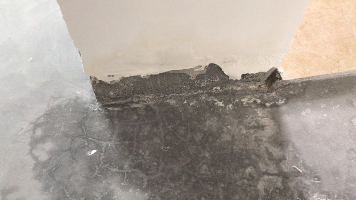

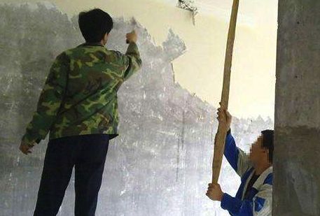

二手房,墙皮铲不铲?
有的童鞋买的二手房,墙面其实已经处理过了。需不需要铲掉墙面重新做呢?
这个之前我们在拆旧的文章谈过,再贴一遍~
而是否要铲除墙面,还是要看具体的情况。
1.如果你的墙面,需要贴瓷砖
像厨卫、阳台这些地方的墙面,后续一般都会涉及到给墙面贴瓷砖,不管墙面使用的是不是耐水腻子,都需要将墙皮铲干净,再贴瓷砖。
2.如果不需要贴瓷砖
其他空间的墙面,可能并不会涉及到贴瓷砖,这时候是否铲除墙面,就要看原墙面的情况了。
有很多老房子,墙面使用的腻子,都是不耐水的腻子,这时候就需要把墙皮铲干净,再重新对墙面处理。
新一些的房子,墙面大多使用的是耐水的腻子,这时候如果墙面保存比较完好,没有发霉,墙面的腻子是可以不用铲除的。
有一些屋主可能需要在墙面贴壁纸,这时候还要看墙面的误差,如果误差太大,也只能铲掉原来的墙皮,重新做平整度处理。

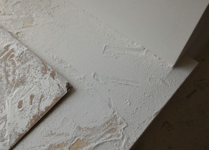

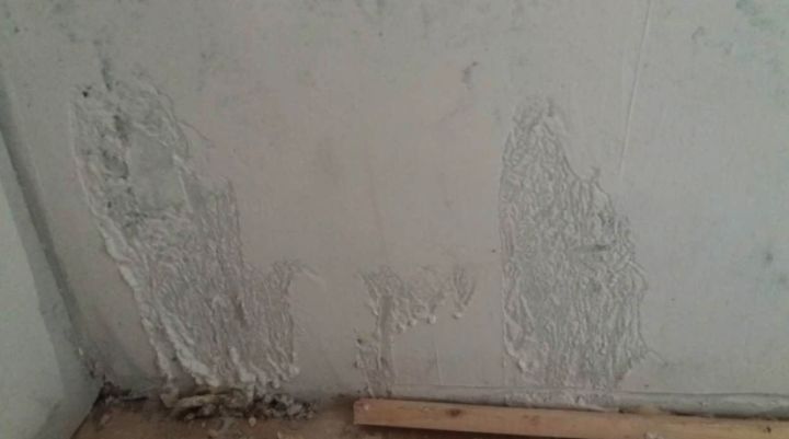

怎么看墙面使用的是什么腻子呢?
1、在墙面上撒点儿水,然后用手指去揉一揉,如果能揉出来白浆,一般就是不耐水的腻子,这种一定要铲除。
2、也可以试试用铲刀去铲墙面,如果很容易就能铲下来,一般也是使用的非耐水的腻子,需要全部铲除。
