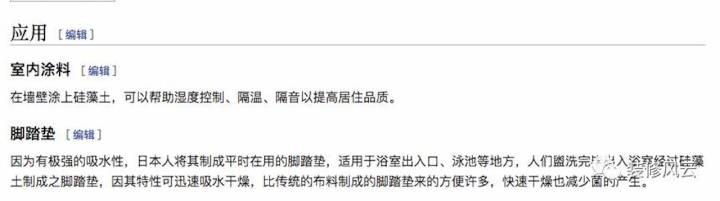

既然硅藻泥是硅藻土做的,咱们再来看看“硅藻土”的解释:
完全没提到环保和甲醛啊。

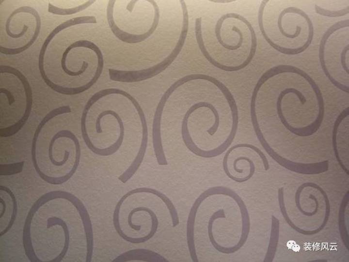

造型
硅藻泥可以做各种造型,可以做一系列你想做的图案,这个恐怕是硅藻泥最大的用处了。
审美问题,就不多解释了。

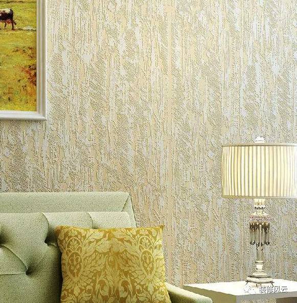

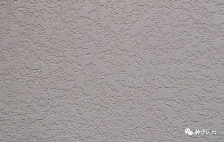

脏了,不好打理
从各种硅藻泥图片上就可以看出来,硅藻泥墙面的外表是粗糙的,而且又能吸进各种各样的东西。
要是乳胶漆墙面,小孩儿随便画点儿啥,弄点儿水还可以擦掉。
硅藻泥如果弄脏,最好的是用橡皮擦去擦,但一般都很难弄干净。
