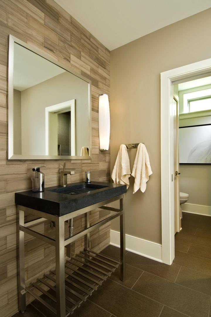

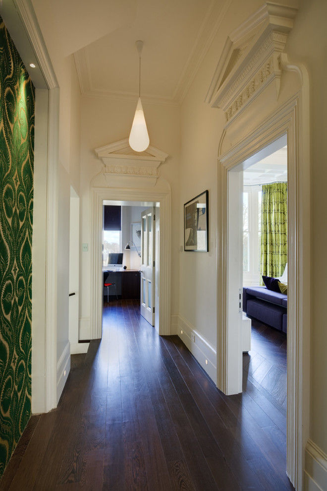

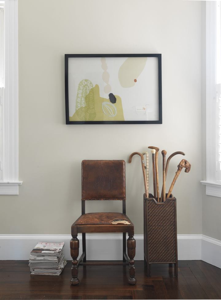

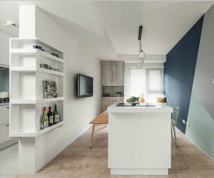

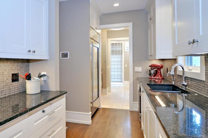

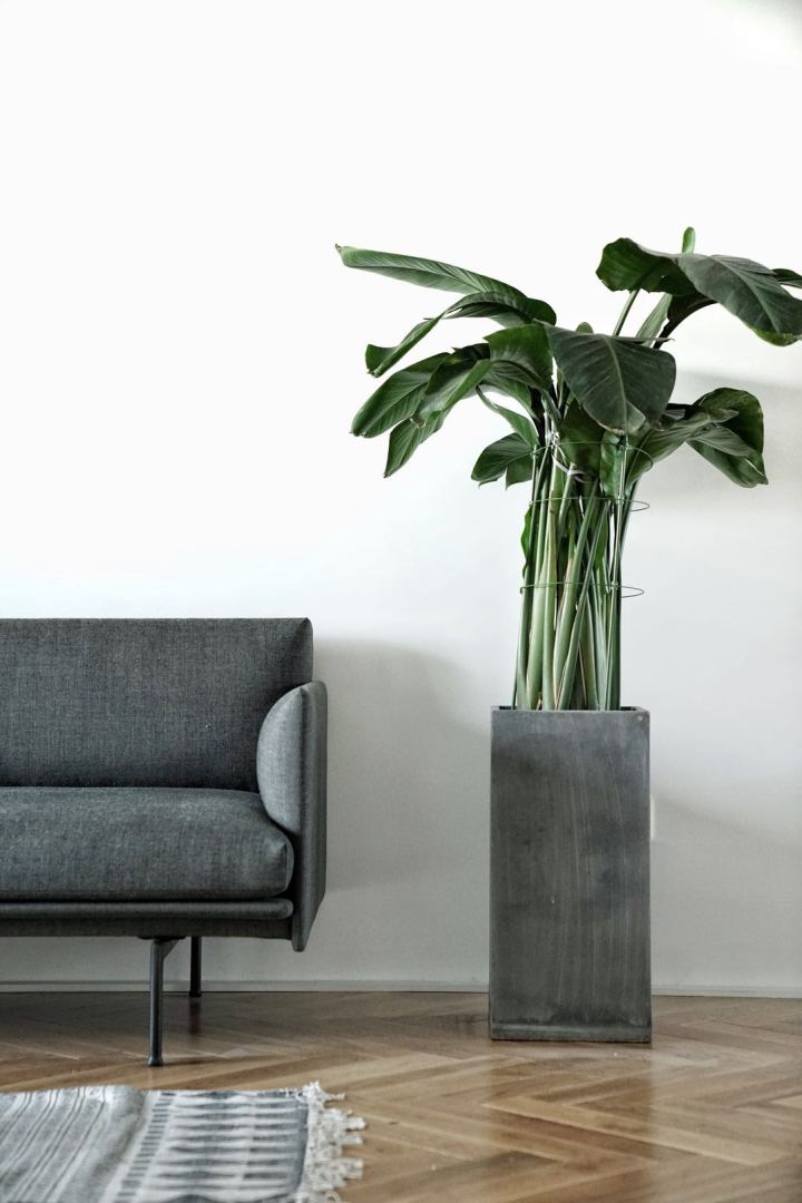

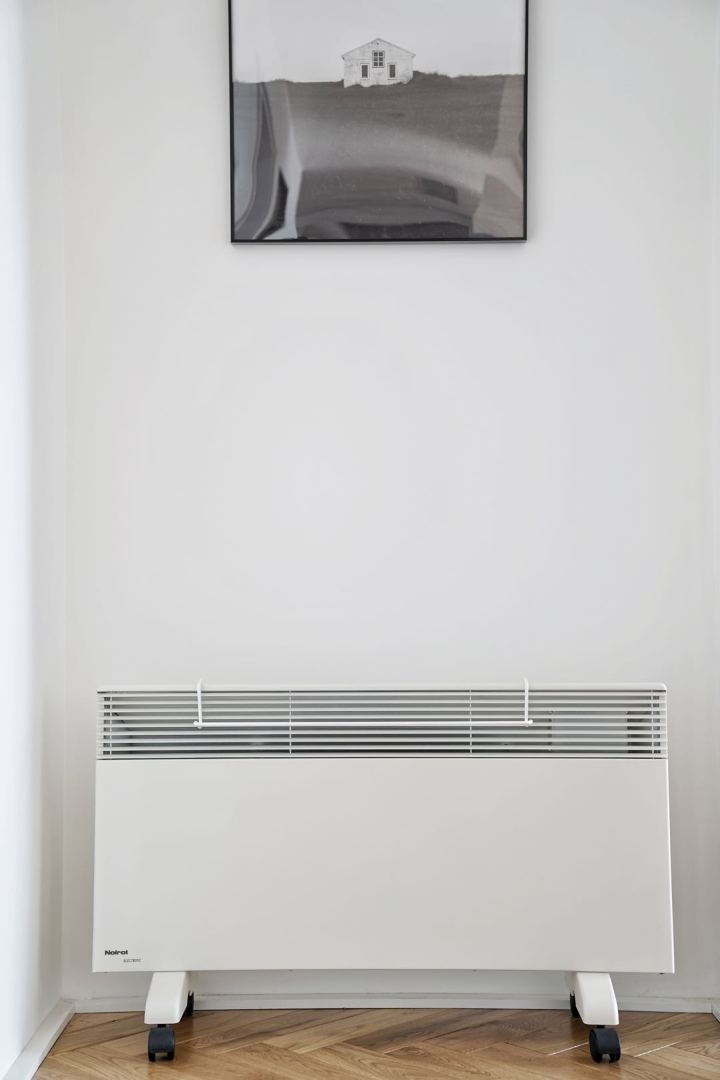

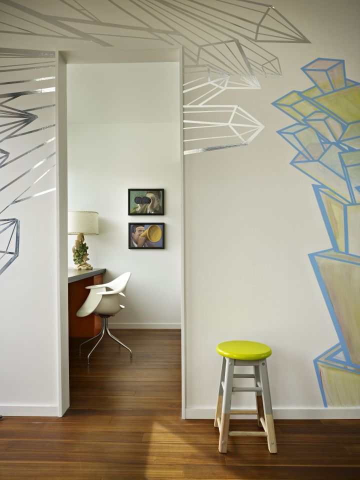

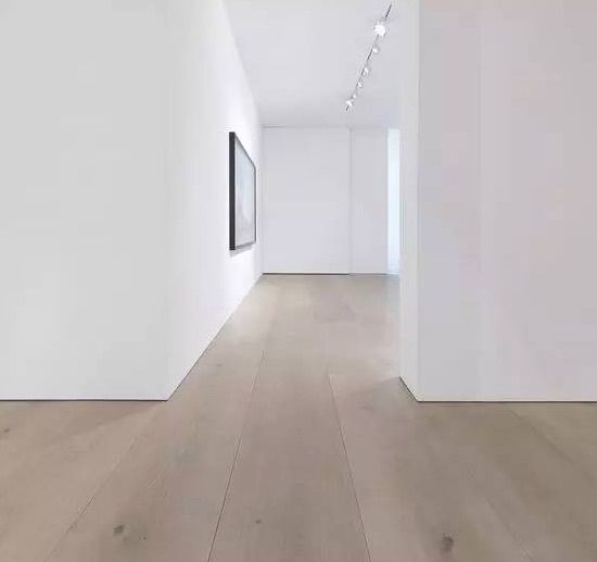

看国外家居美图,发现这种没有踢脚线的墙面,清爽简洁,确实好看。
好,我也不要踢脚线,好看,省钱还不麻烦,没理由不这么做啊!
等等,好看还省钱?不得不再发一遍神图了。

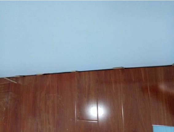

先来看张铺地板的图。
注意到了吗?
木地板并不是紧紧的贴到墙壁的。
为什么呢?是因为木地板会有一定的伸缩性,假如紧紧的贴到墙壁,一伸缩,就会起拱,瓷砖同理。
所以要用踢脚线遮挡这些伸缩缝。

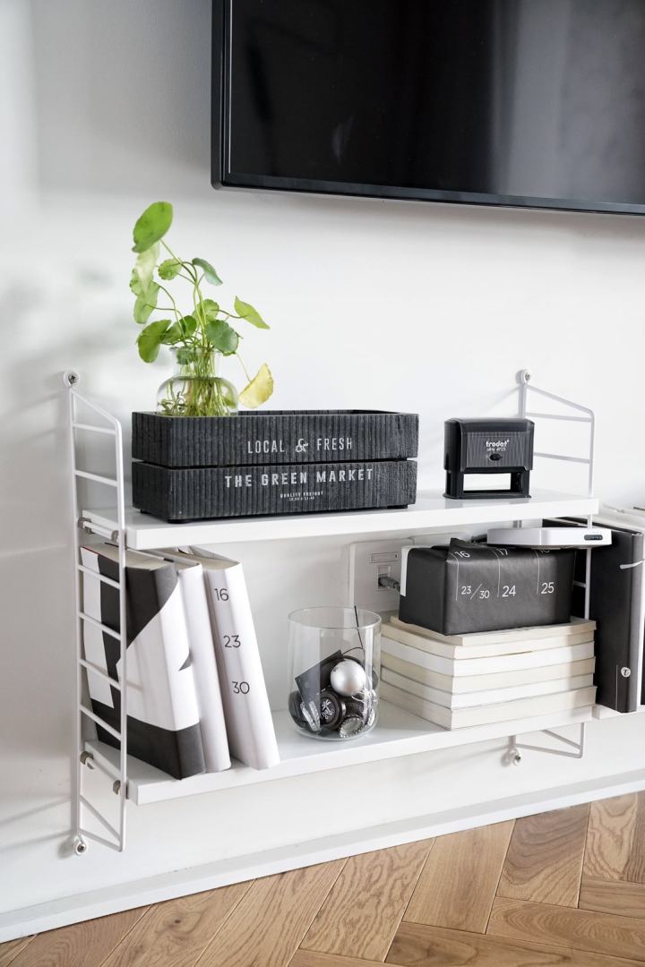

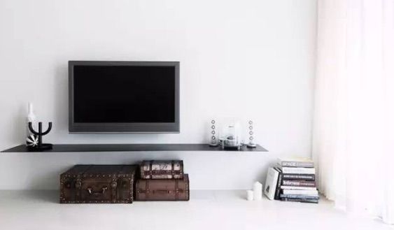

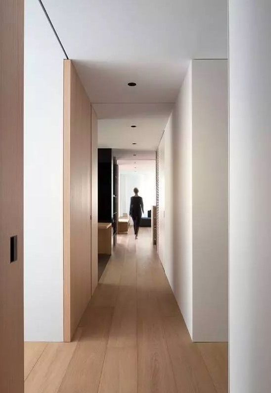

老外觉得不就是个缝吗,非用踢脚线挡吗,半截的多难看,我要整体性,要设计感,干脆直接在原墙面上从头到脚弄一层石膏板或者其他装饰面板,掩盖缝隙,完美。
不过这么干的成本,可就不是一小条踢脚线能比的了。
还有啊,不能被家居美图骗了。有些图是真实的,还有些可能只是摆拍。干净的墙也许只是一块布景板。

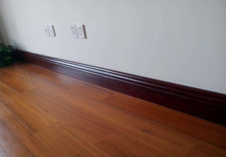

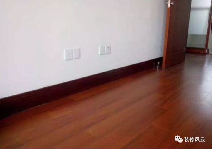

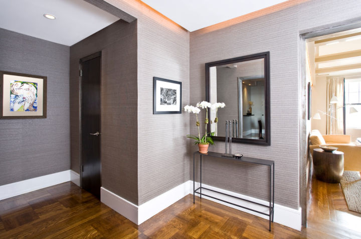

我猜测,觉得踢脚线丑的人,估计对于踢脚线的印象大多是下面的这种:
深色、中庸的高度,怎么看怎么不顺眼。
但上面的踢脚线,是审美的锅,不是踢脚线的错。

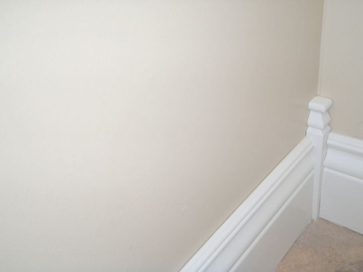

踢脚线的高度,大多在8~10cm左右。
说实话,这个高度真的很尴尬,而且也审美疲劳了,毫无亮点。如果你想你家的踢脚线好看一点儿,不妨打破这种惯例。

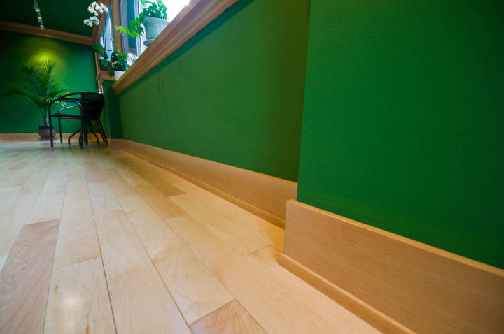

矮一点儿,更精致。与墙面同色,最大化的减轻了踢脚线的印象。

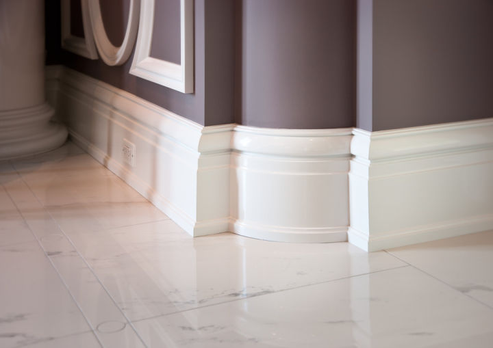

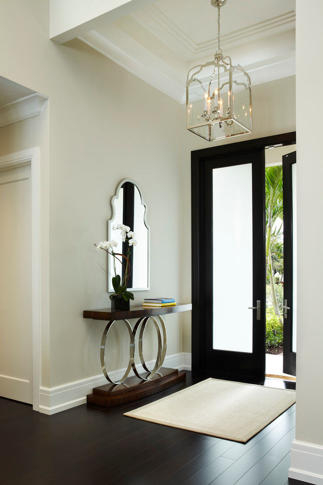

又或者,高起来。美式风格的屋子,你一定看得不少,不知道你记不记得他们用的踢脚线,大多数都是肉眼可见的高度。而且不乏精美的线脚造型,你也不妨一试。

猪肝色木地板搭配猪肝色踢脚线:
总有一种猪肝色上墙的感觉。
颜色,真的太影响颜值了。

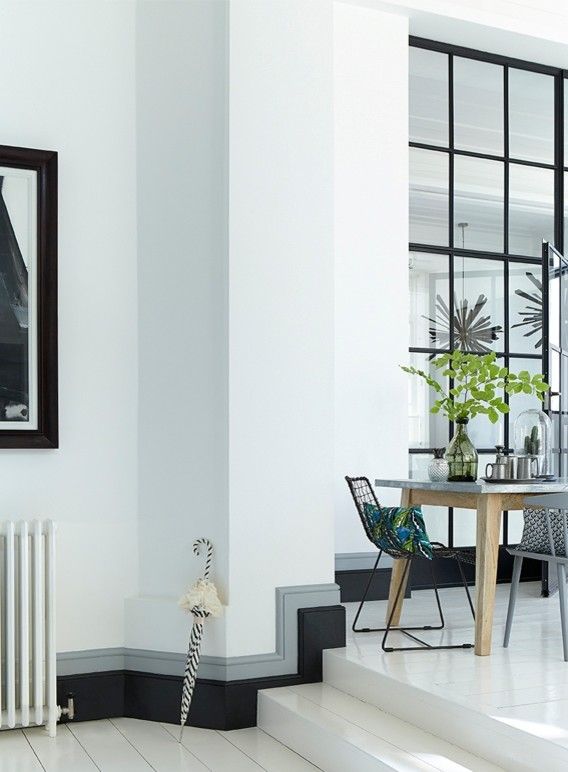

无非就是跟门同色,跟墙面同色,跟地板同色。而如果你真的纠结于颜色的选择,考虑考虑白色吧。

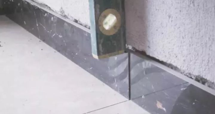

把踢脚线塞进墙,也就是所谓的嵌入式/安装踢脚线了。
安装的时候,在墙体最下方,开横槽,然后再把踢脚线装入凹槽,施工完成后,踢脚线和墙面完美结合,在一个平面上。
美则美矣,但要慎重。
一方面,在墙面上开横槽,一定注意不要动钢筋混凝土,不然很有可能影响墙体的结构,开挖的横槽,最好只在找平层动工,不要切断钢筋什么的。
以及墙面很可能并不竖直,挖槽的时候,深度一定要计算清楚,减少误差。
而且这种嵌入式的操作,对踢脚线的材质也有要求,木制的踢脚线,更复杂,木质材料跟石膏、腻子不容易粘接,而且虽然说是无缝链接,但总归是有缝的,时间一久,就容易开裂~

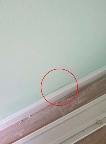

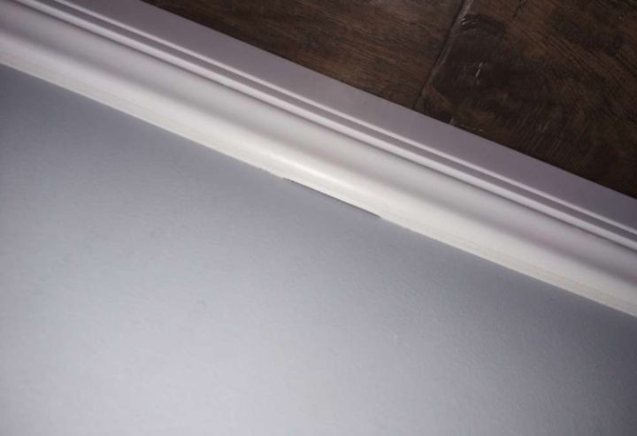

本来踢脚线是挡缝隙的,但装上了踢脚线,却发现缝隙……似乎转移了,转移到踢脚线跟墙壁之间。
这又是怎么回事儿呢?
踢脚线跟墙面之间有缝隙,跟踢脚线的关系还真不大,最主要的原因,还是墙面的问题,墙面不平,踢脚线也就难以贴合墙壁,所以会产生缝隙。
一般出现这种情况,只能让师傅多打一点儿胶,掩盖一下。

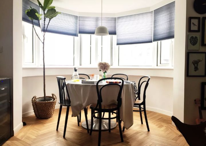

如果异形的空间怎么安踢脚线呢?

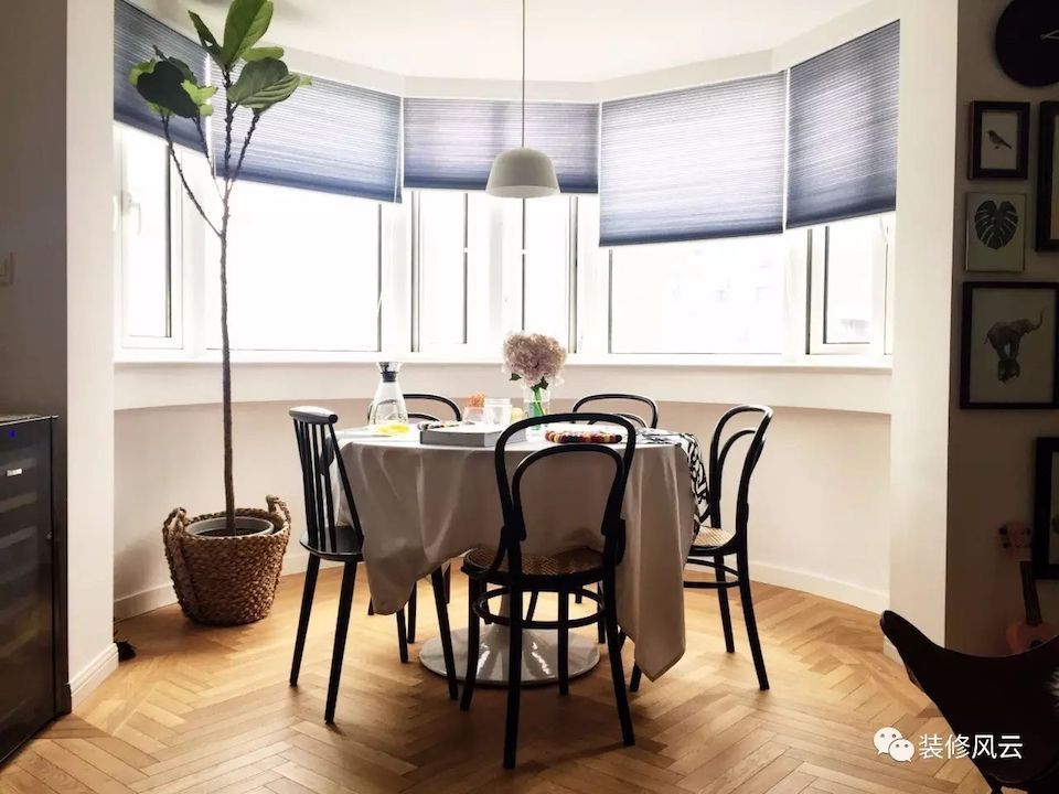

屋主小远家遇到了这种情况,这是她家的实景图:
圆弧形的餐厅,连踢脚线都是弧形的。
事实上,小远并没有在市场上找到弧形的踢脚线,而是在木工师傅的建议下,用软木条来作为弧形墙面的“踢脚线”,效果也是不错的。(小远家的全屋介绍)
