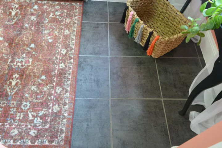

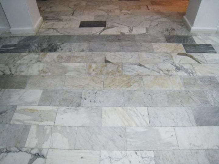

最省钱的方法是不换。一些经历年份较短的二手房,地砖保存非常完美,不存在任何空鼓、磨损、开裂现象,样式也还不错,那就不需要更换了。
▲原地砖保留下来,跟新的一样
▲保留的地砖遮盖保护上,防止装修过程中被破坏
不过,旧的地砖经过使用,缝隙会存在许多污垢。
要把砖缝全部铲干净,重做一遍勾缝/美缝。最后将地面全部清洗一遍,看起来就美观多了。

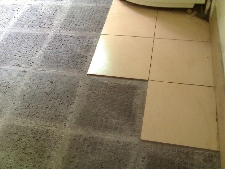

最彻底的做法是把旧地砖全部翘了,铺新的地板或地砖。
可这样太耗财耗力,因为地砖大都是用水泥砂浆粘的,拆旧地砖会连下边的水泥层一起铲掉,直到露出原开发商的抹灰层,所以特别费劲。
▲这个图是只翘了砖,没铲水泥层的,其实如果重新装修应该都铲掉
铲干净之后,还需要用水泥重新对地面进行找平,才能铺地板/地砖,否则新地面容易产生空鼓。

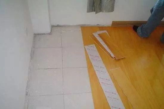

所以,可以不拆旧地砖,直接在上面铺新地板/地砖吗?
可以是可以,但有两个前提:
首先,原有的地砖不存在大面积空鼓、翘起等情况,平整度也必须达到铺地板/地砖的要求(地面平整度落差不超过3mm),否则必须全部铲掉。

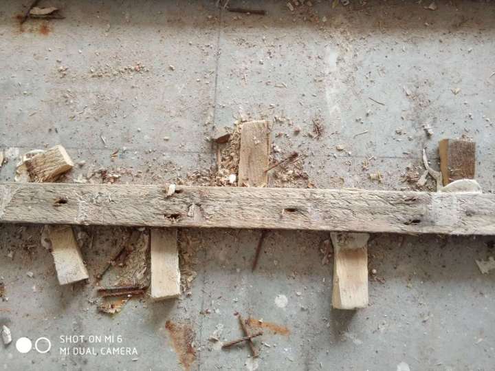

其次,铺木地板不能打龙骨。如果要打龙骨铺地板,则不管地砖平不平整,有没有空鼓,都要先拆掉。因为地砖不拆除,打龙骨就不牢固,以后地板踩上去会咯吱响。
▲打龙骨铺地板
铺不打龙骨的实木地板、实木复合地板、强化地板或者新地砖,不拆旧地砖是可以的。
铺新地板的,需要先对原有地面进行彻底的清洁、消毒,铺一层防潮垫,再铺地板,不然地板下会滋生细菌和微生物。

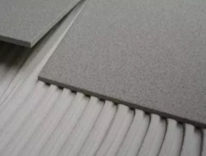

铺新地砖的,先把原来的地砖打毛,然后用专门的瓷砖粘接剂/瓷砖胶,涂在旧地砖上,用薄贴的方法贴新地砖。
▲薄贴瓷砖

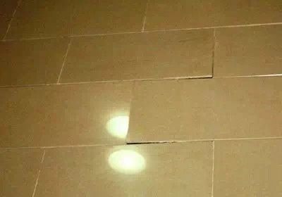

如果只是个别地砖存在空鼓或严重磨损的情况,可以将它单独铲掉,用其他砖进行修补,与地面平整一致后,再铺新地板/地砖。
▲个别地砖空鼓

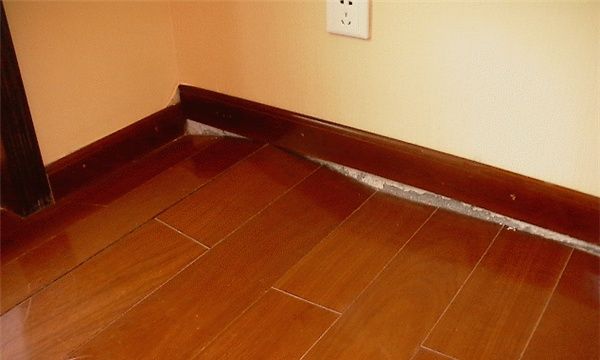

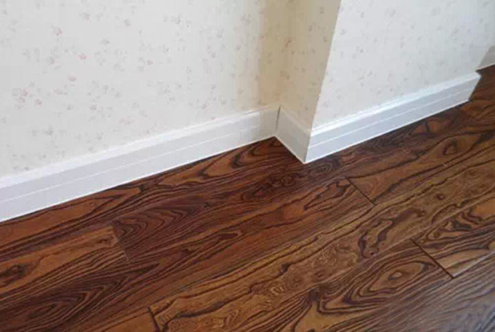

另外,需要将之前的脚踢线全部拆掉。因为地板、地砖都存在膨胀问题,不能顶着墙铺,必须留5mm左右的缝隙,而脚踢线就是遮挡缝隙的,所以要重做脚踢线。

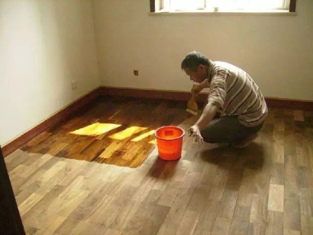

跟地砖一样,如果木地板没有明显的磨损、发霉、变形等问题,也没必要拆掉换新的,翻新一下就好。
先用打磨机对旧地板进行打磨,最好依次使用40目、80目和120目的砂纸打磨三次。目数越大,砂纸颗粒越小,打磨留下的划痕越不明显。
然后刮腻子找平,再上漆、打蜡,一番操作下来,木头就跟新的差不多了。
但是,表层厚度没达到4mm的实木复合地板,就不适合打磨了,因为打磨会磨掉1~2mm厚度,要是地板变薄,中间层漏出来,地板寿命也就不长了。
强化地板也不能打磨,因为它的表面是一层耐磨层,磨坏了耐磨层,地板老化会加快。

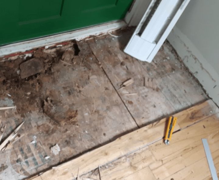

其实,拆木地板和拆地砖不一样,会容易一些,如果是不打龙骨的地板,就更好拆了,只需要把表面地板翘掉。
所以不管以后换新地板还是新地砖,最好都将原来的旧地板拆掉。
▲拆地板
▲地板刚拆完,准备继续拆龙骨

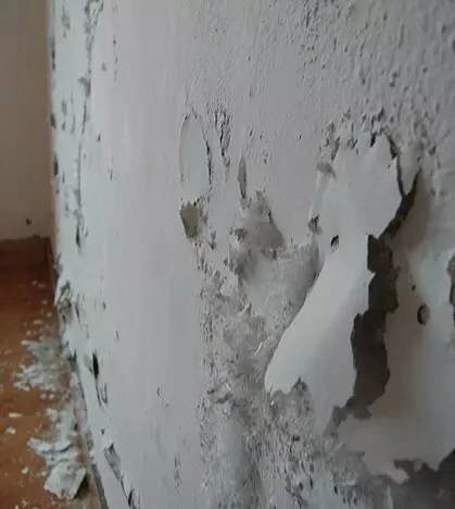

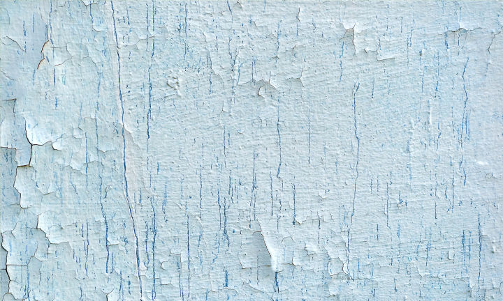

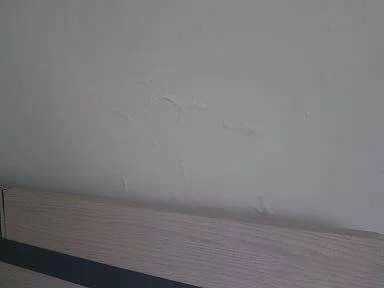

首先,不管原墙面是乳胶漆、壁纸还是腻子,只要存在开裂、起皮、发霉等问题,就必须铲除。
问题是,只铲除表面,还是一铲到底。
想要弄明白这个,首先要对墙体结构有一定了解:
墙体,就是咱们常说的毛坯,通常很毛糙,参差不齐。
水泥层,加固墙体,顺带对墙面找平。
石膏层,一般抹了水泥砂浆,墙面也还不太平整,所以需要再用石膏做一次找平。
腻子层,腻子是刷乳胶漆、贴壁纸的基础,也带有找平的作用。腻子必须得是耐水腻子,不是耐水腻子的,必须铲掉重做。
饰面层,就是乳胶漆、壁纸这些,是整个墙壁的最外层。

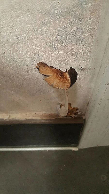

我们看到的墙面开裂、起皮、发霉等问题,虽然只是发生在表面。但是就跟人的皮肤一样,表面出了问题,原因可能在内部。
▲壁纸发霉长蘑菇
所以,想知道是只铲除表面,还是一铲到底,需要先对墙体进行诊断。知道问题出在哪里,才能对症下药。
如果只是局部起皮、裂纹,并且腻子是耐水腻子,则不用完全铲除。只需要铲除原来的墙面漆或者壁纸,用钢刷和砂纸打磨墙面,然后刷乳胶漆或贴壁纸就可以了。
如果严重开裂,或者大面积空鼓、渗水、发霉,说明问题根本不在表面,可能整个墙体都出了问题。这种情况,不要犹豫,铲到底,重新做。

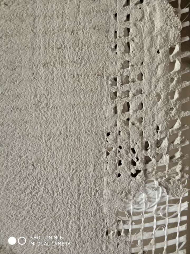

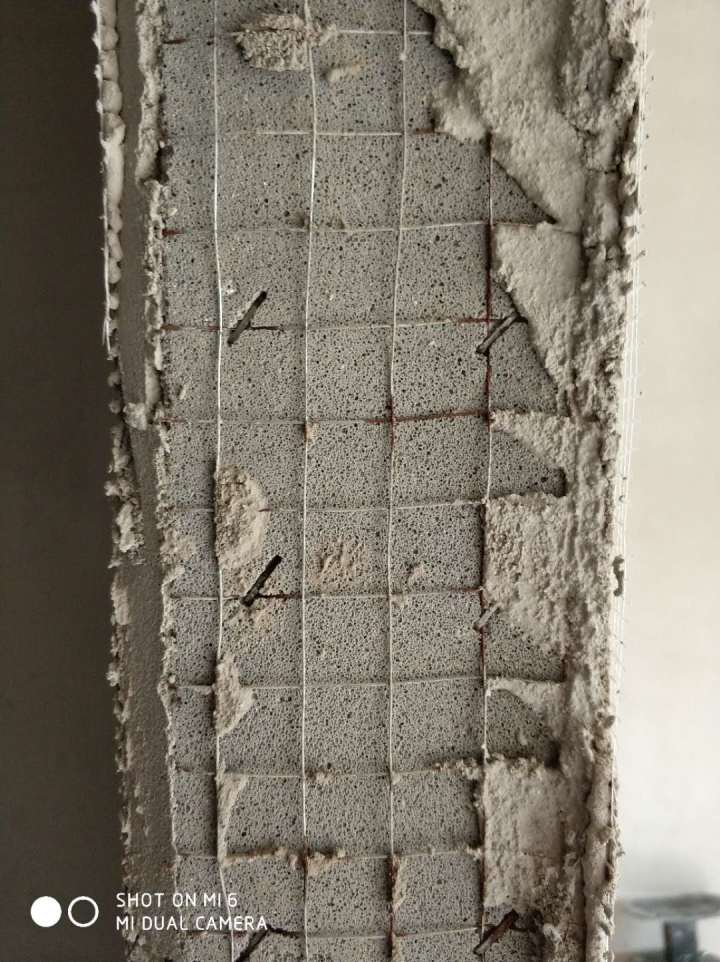

墙面出现重度开裂的情况,说明墙体本身质量不太高,可以先挂钢丝网用水泥抹平,然后再挂网格布用石膏找平,最后刮腻子,这样就可以增加墙面的使用年限。
▲钢丝网
