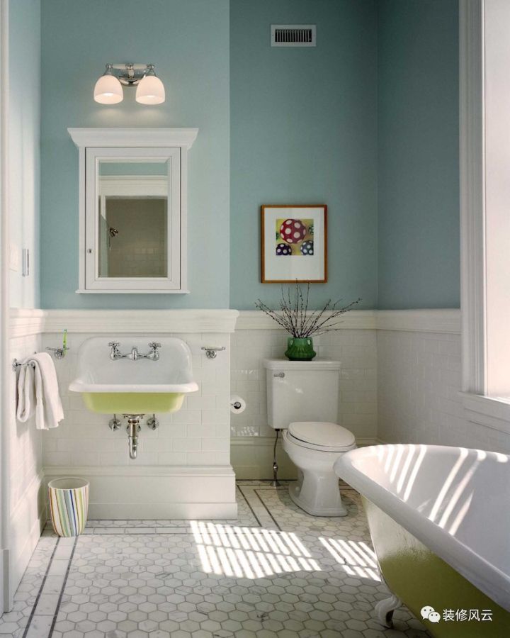

1、那些好看的墙面
先给大家介绍几款目前比较受欢迎的墙面用砖:

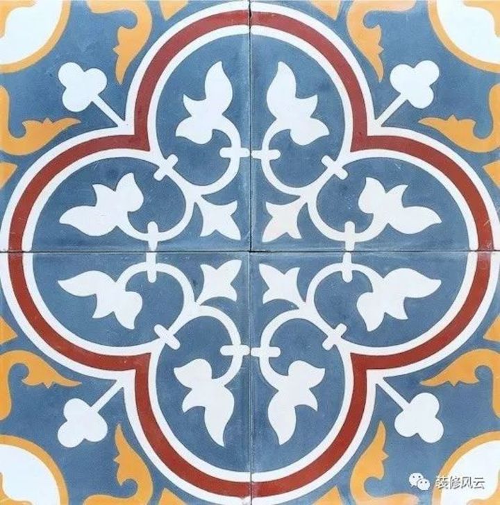

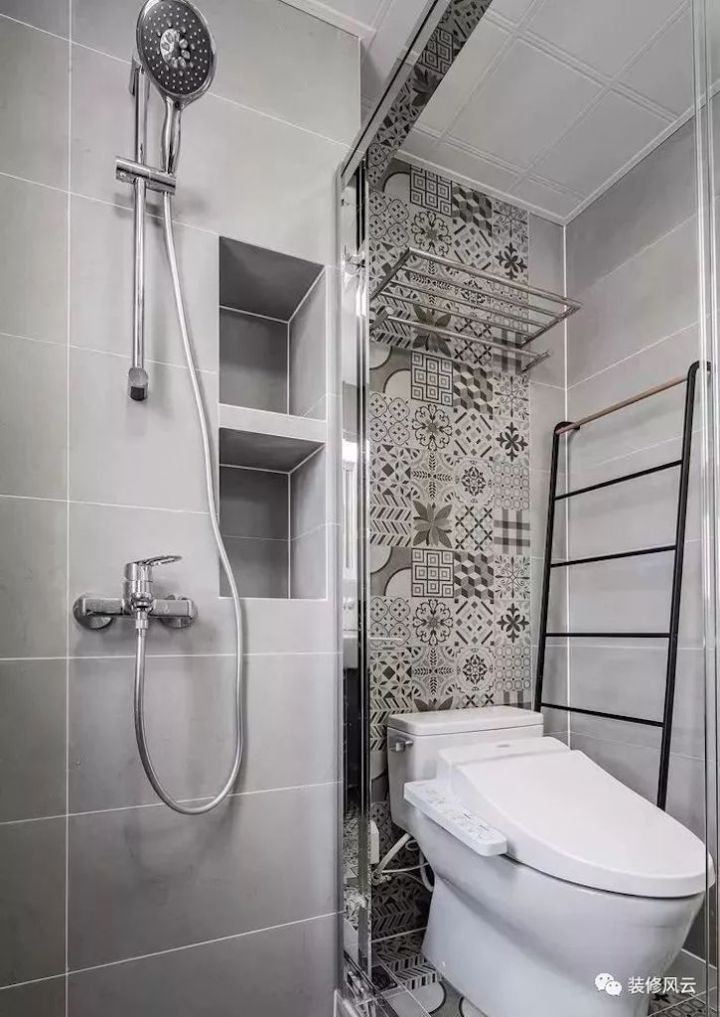

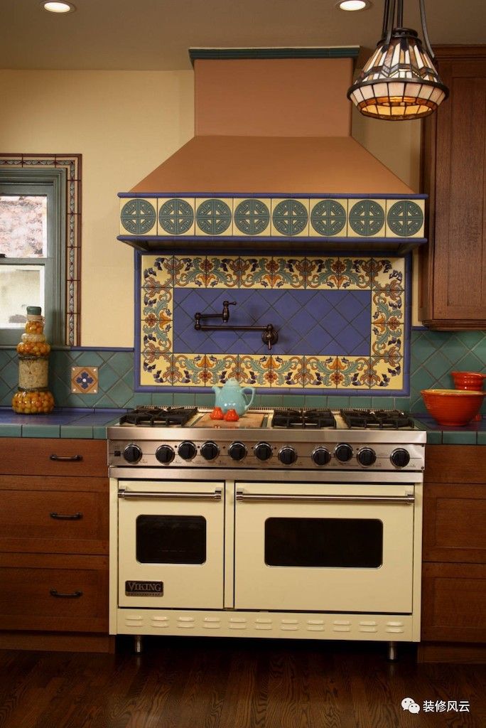

花砖
厨卫区域的墙面,一般配色是比较单调的,想要摆脱这种单调,花砖是你不二的选择。
不管是在局部铺设以起点缀作用,还是大面积铺设,效果都非常棒。

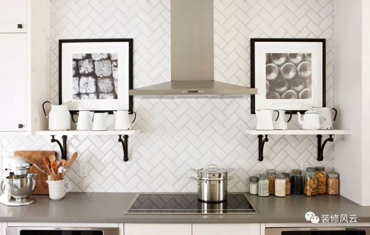

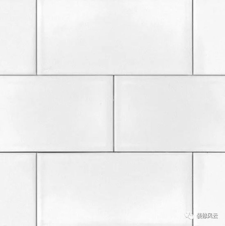

面包砖/小白砖
如果想要走简洁风,就不能不提到面包砖了。
这种像面包一样的小白砖,经过一段时间的沉寂后,重新回到了人们的视野里。

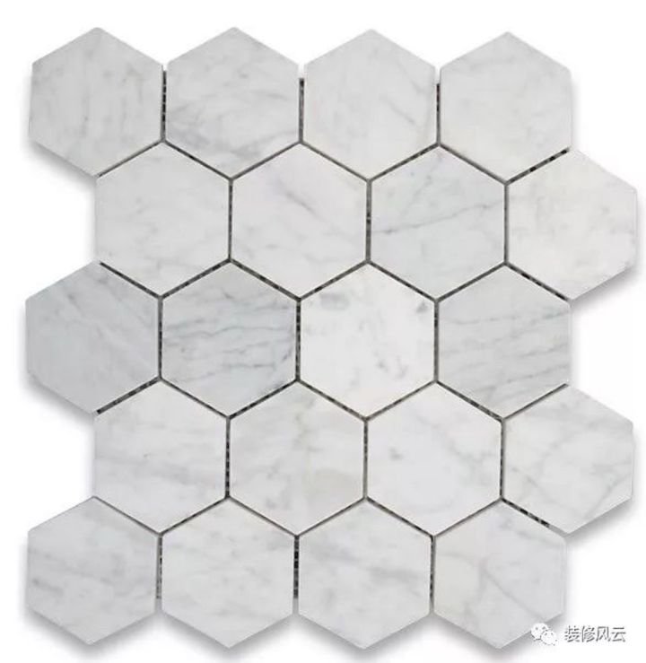

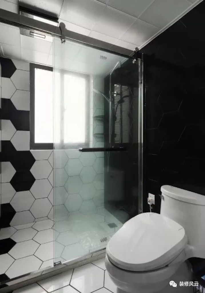

六角砖
六个边、六个角,六角砖也是颜值爆表的选择。

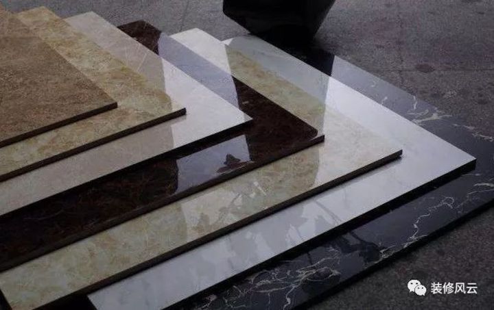

先不说各种花色样式,光是按照材质分,通体砖、玻化砖、釉面砖、仿古砖……就能弄得你一头雾水。
瓷砖的分类之多,之繁杂,很多商户可能自己都搞不清楚。
而按照使用的方式不同,砖还应该先分为墙砖、地砖,虽然都是砖,但墙砖和地砖的差别其实非常大。
从原材料,到烧制的工艺,都有很大的区别,当然,它们表现出来的特性,也就不一样了。

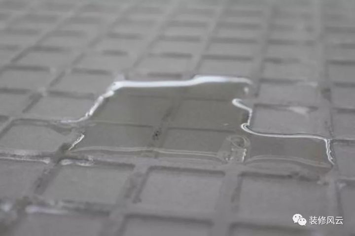

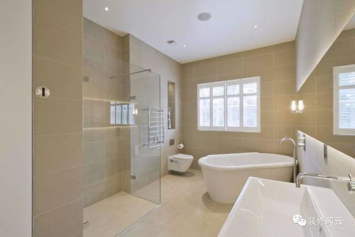

厨卫的地面,一般都会铺设瓷砖,也就是「地砖」,地砖的吸水率是极低的,约在1%左右。
吸水率低的特性正好适合厨卫经常会有水的环境:地砖不会受到水汽的影响,也不容易吸纳污渍。

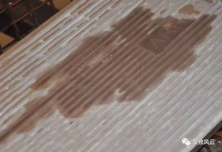

墙砖就不同了,墙砖一般是釉面砖,算是陶制品。吸水率很高,约在5%-10%,背面也很粗糙。

如果是墙砖,其粗糙的背部,高吸水率,都有利于砖跟墙面的贴合。
毕竟用水泥砂浆贴瓷砖的方式,是靠水泥中的物质,跟水反应,形成的稳定的水化物结晶来连接墙面和瓷砖。
地砖不同,它的吸水率低,又比普通墙砖重很多,所以传统的水泥砂浆的方式,是很难把地砖贴上墙的。

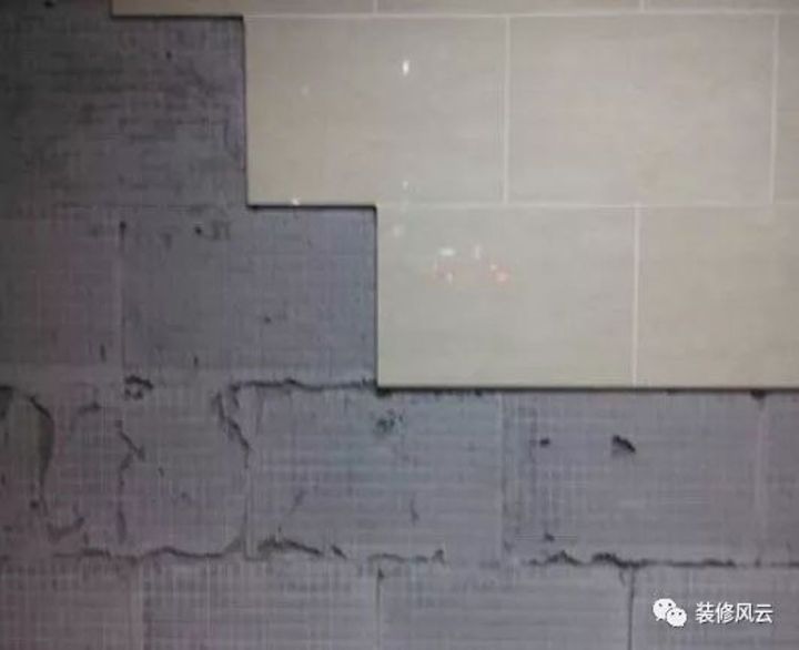

那些觉得地砖美貌而采用地砖上墙的人,一开始仍然用贴墙砖的方式来地砖上墙,很快的,他们就发现自己墙上精美的砖,空鼓,掉落……

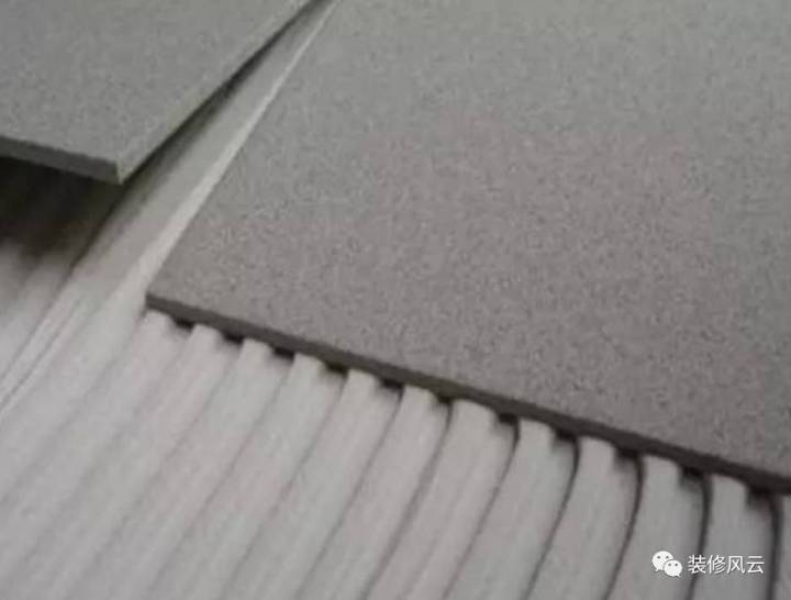

所谓薄贴,其实就是用粘接剂把砖和墙面结合到一起。
这种操作方式,铺贴时只使用粘接剂/瓷砖胶,不会使用水泥砂浆,厚度很小,所以也被称为薄贴。
关于薄贴,之前写过:装修风云|德国人喜欢的薄贴,不一定适合你
并不是每个工长,都会规规矩矩的「薄贴」
如果你仔细看了我们之前介绍的薄贴,你会知道,吸水率低的瓷砖,几乎只能使用薄贴来铺贴。
而薄贴这个看起来很简单的施工工艺,不同的工长,有意无意的,总是有自己的一套施工方法。
无论是把粘接剂当做水泥砂浆来直接使用,还是把粘接剂混在水泥砂浆里面,其实都是不正规的薄贴做法。当然也就达不到薄贴的效果,最后的结果仍然是:空鼓、脱落……所以再贴一遍薄贴的施工工艺:

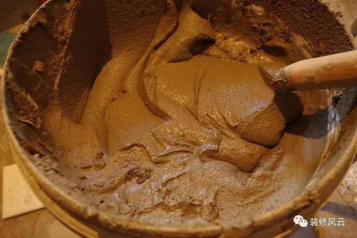

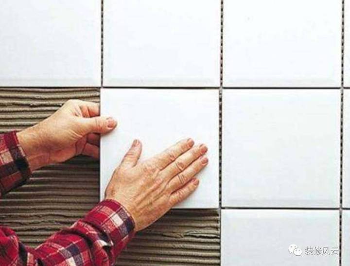

把基层处理好(找平、找垂直、找方)过后,第一步,把粘接剂跟水混合搅拌。
搅拌的时候,应先加水再倒入粉剂,必须采用机械搅拌方式,搅拌时间不少于3分钟,并熟化30s后再搅拌均匀。

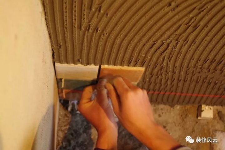

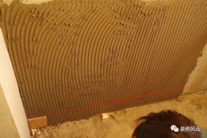

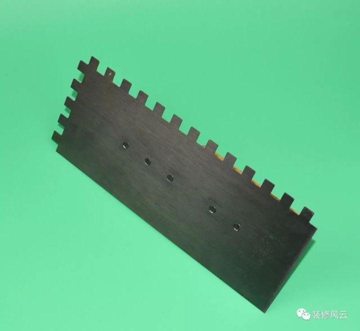

第二步,将搅拌好的粘接剂用专用齿形刮刀成排涂抹在墙面上,并用专用的齿形刮刀把粘接剂刮出条纹状。
薄贴所用到的齿形刮刀也是专业工具,贴不同的砖,所用的规格也不一样。
一般来说,齿宽4mm适用于贴马赛克,6mm适用于贴外墙纸皮砖,10mm适用于贴一般玻化砖,齿宽12mm则适用于铺贴大型玻化砖及大理石。
接下来,就可以贴砖啦。这是最简单的一步,一块一块的贴上去就好了,当然也要按压,挤出其中的空气,也让连接更紧密。
为了更好的保证铺贴的效率和质量,还可以使用一些工具做辅助。
如下图中的激光水平仪,可以更好的做定位。

①地砖质地紧密,换句话说:很硬。如果后面墙面需要打孔,很容易把地砖打碎。
②地砖上墙需要用薄贴,而薄贴真的很牢固,如果出现空鼓或者其他原因,需要更换地砖,粘接剂的强度太大了,要使劲敲,才能把地砖敲下来,这一锤子下去,搞不好就把抹灰基层敲松动了,会形成更大面积的空鼓。
③贵。贼贵,铺贴工费贵,加工费贵,砖本身也贵……
④碰到按标准工艺施工的瓦工师傅,算您运气好。而一旦施工工艺存在问题,那么后续的处理就会异常麻烦,一个搞不好就要全部返工。

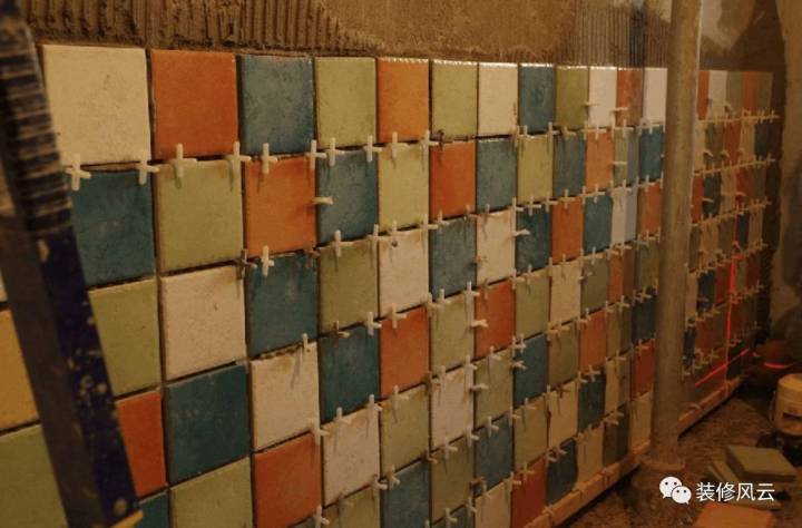

除此之外,一开始我们晒的美图,花砖、六角砖、仿古砖这些,虽然看起来很美,但也要注意2个问题:
①这几种砖,如果选购到质量不好的(好的花砖贼贵),砖的尺寸误差会比较大,最后造成的结果就是缝隙大小不均(当然也不排除工人手艺问题),所以先做好心理准备。
②这些砖,铺贴的成本比普通墙砖要高(比如花砖,根据规格的不同,价格也不同,规格越小,价格越高),就北京装修业主反馈的情况来看,铺贴花砖的价格在120-150元/平米左右(薄贴),比普通水泥砂浆铺贴墙砖的价格要高约30元/平米。
