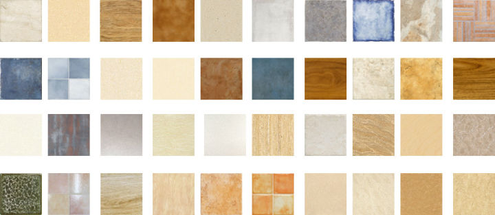

各种瓷砖的分类及优缺点:抛光砖、仿古砖、全抛釉、大理石瓷砖……
全抛釉、抛光砖、仿古砖、大理石瓷砖、内墙砖、微晶石、亚光砖、抛晶砖、玻化砖……相信很多老铁刚开始买瓷砖的时候,会比较茫然。
难度不亚于区分张馨予、张予曦、张雨绮……
瓷砖本身分类比较多,厂家更多,营收2000万+的建筑陶瓷制品企业都1000多家了。
所以不花点功夫去了解,绝对是睁眼瞎,有时从业者也分不清楚。
从生产过程开始,分析不同瓷砖的分类和优缺点,尽量说得简单好理解。

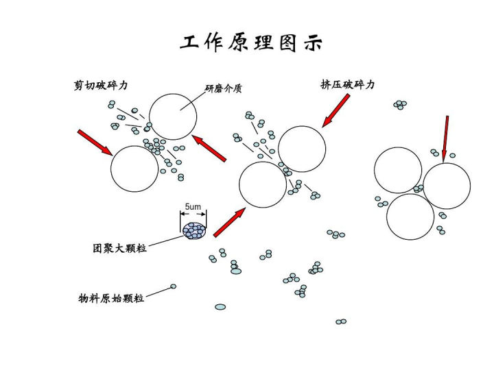

球磨环节是为了把原料磨成均匀的细颗粒(直径只有头发丝1/3)。

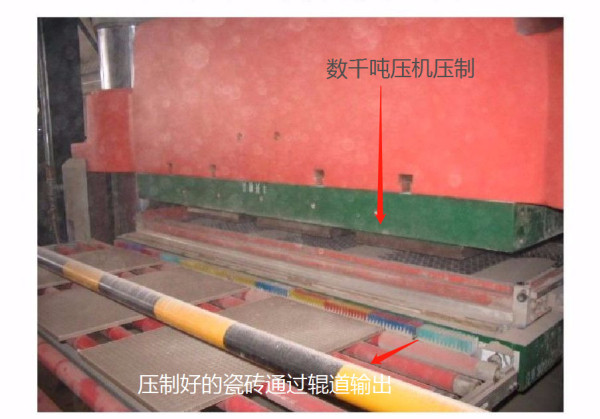

压制环节主要是靠压机把粉料压成砖坯。压机的吨位直接决定了瓷砖的密度和硬度。

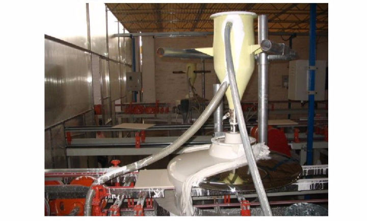

砖坯通过施釉增加色彩,高温烧制后磨边,就是成品了。

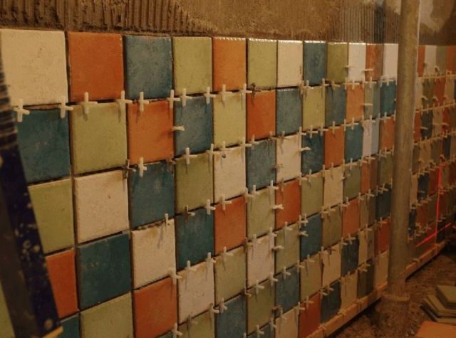

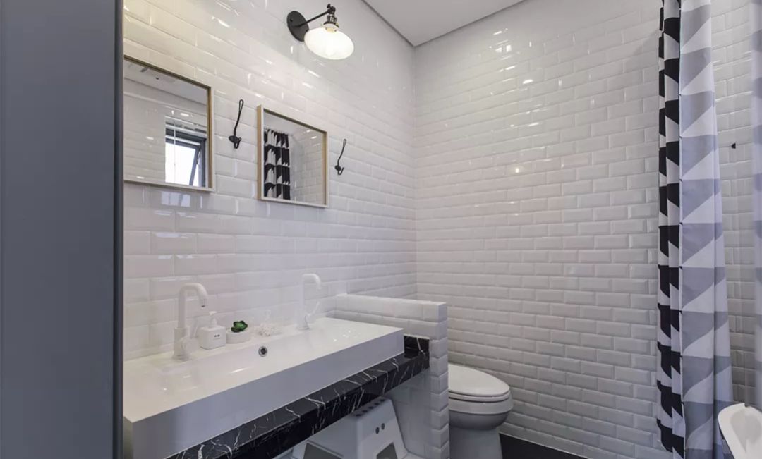

那么作为陶制砖的瓷片是不是不好?并不是。
瓷片的陶制坯体吸水率高,易于上墙铺贴,成本低,所以被广泛用于厨卫墙面,所以瓷片一直被代称为内墙砖。
通常瓷片尺寸相对要小些(300*600),而咱们大多数家庭的厨卫面积一般也不会太大,用小尺寸比较容易铺贴,损耗小。
那商家会不会把瓷片当做瓷砖来忽悠人?正规商家不会的,网上的商家一般也会标记清楚。

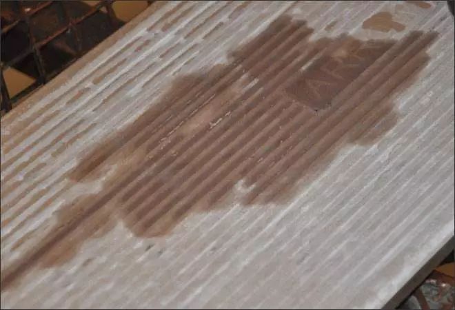

瓷片的特点非常明显,易于鉴别。瓷片吸水大,在砖背面倒上水,水快速散开被吸收,吸水率10%以内的瓷片比较好。
需要注意的是,瓷片施工时需要先泡水。
吸饱水,在水泥贴上墙之后,瓷片就不会吸取水泥里面的水分了,贴得更牢,避免脱落。
这道工序适合吸水率高的瓷砖,吸水率低的就不需要,因为吸不了多少水。比如小于1%吸水率的加工砖,就不需要泡水。

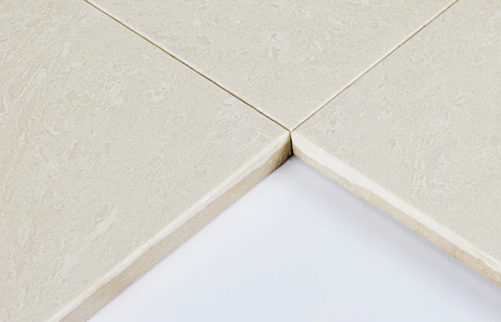

3、抛光砖
抛光砖、抛釉砖、仿古砖、瓷片是比较常规的瓷砖分类。
但有的商家也会把抛光砖等同为玻化砖,如某Top5的瓷砖品牌,官网分类中只有玻化砖,没有抛光砖:
那抛光砖就是玻化砖么?
百度百科说“玻化砖是瓷质抛光砖的俗称”,错。
抛光砖不完全等同于玻化砖,对。
按《GB/T 9195-2011建筑卫生陶瓷分类和术语》中规定,抛光砖是经过机械研磨、抛光表面呈镜面光泽的陶瓷砖。

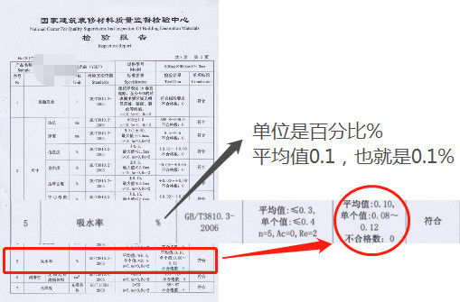

玻化砖≈瓷质砖,指的是吸水率0.5%的砖。比吸水率高的半瓷砖(炻质砖)、陶质砖更硬,更耐磨。
玻化砖是商家为了与最早的耐磨砖做区分产生的叫法,确实是个俗称,是指砖体经高温烧成后呈现玻化效果的瓷砖,特点是砖体致密度高,硬度和耐磨性能好,吸水率极低。
现在有些玻化砖的吸水率做到0.1%,千分之一,商家直接把这种抛光砖叫玻化砖了。
结论:玻化砖和抛光砖是瓷砖两种不同的分类方法,玻化砖是指砖身、抛光砖是指砖面,两者有交集,如果玻化砖经过抛光,就成为了抛光砖。
有粗刨、精抛、软抛、硬抛等不同抛光方式。
抛光砖在色彩工艺方面的不同,又细分成渗花抛光砖、微粉抛光砖、幻彩抛光砖等等。

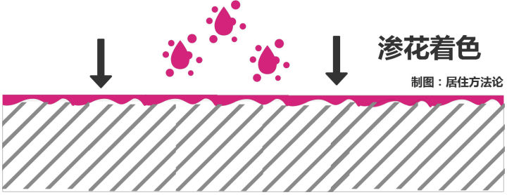

渗花砖:多印花、淋助渗剂工序
微粉石:多微粉研磨、二次布料工序
幻彩砖:采用多管式定量布料系统,也有叫多管布料砖的。

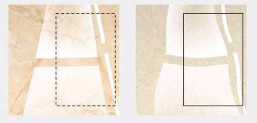

渗花砖是往砖坯里渗颜色,依靠坯体对渗花釉的吸附,通过渗透剂等,渗入到坯体内部,可达2mm,所以砖面花纹图案特别耐磨。
缺点是图案清晰度和抛光深度互相制约。目前多采取柔抛,抛光面比较浅。
微粉石,表面额外加一层3-4mm厚的更细的粉料层,经过数千吨位的压机与底坯压制在一起(更细腻耐磨)。

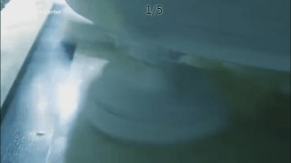

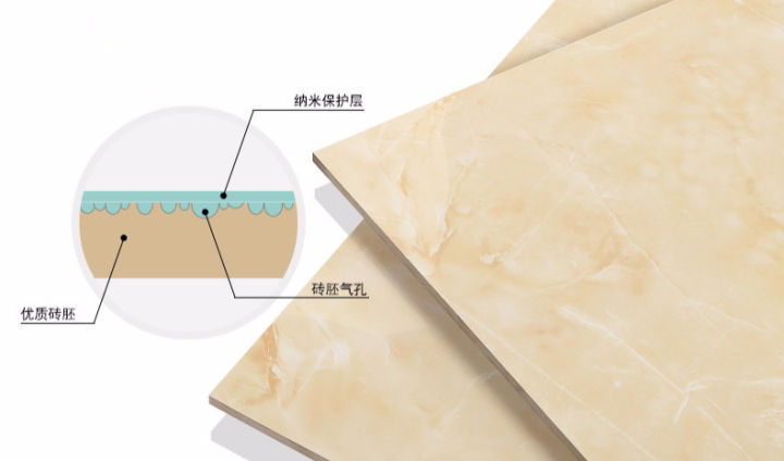

早期抛光砖抛光之后表面气孔的暴露,很容易导致两个问题:吸污和光泽度差。
后来又发展了“超洁亮”的工艺技术,就是在砖表面形成一层纳米级保护层,提升抛光砖的防污性能。
抛光砖的微粉、聚晶、多管布料、超洁亮等工艺,本质上追求的是花色(好看)、防污(耐脏)。

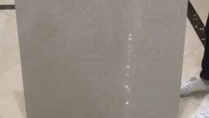

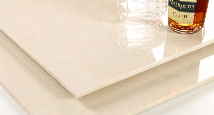

抛光砖比较突出的特点就是耐造。
还防滑,特别是刚拖了地有点儿水的时候更防滑。
为什么呢?

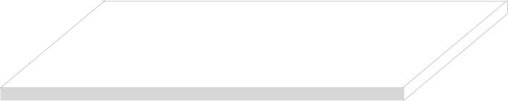

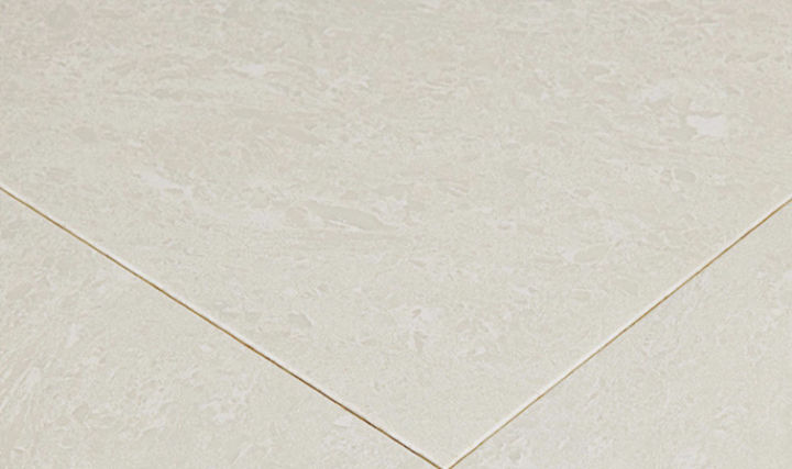

正常情况下,你看到的抛光砖是这样的:

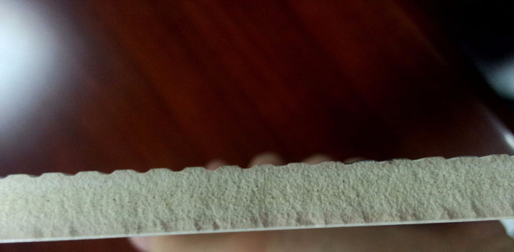

实际上,放大看,抛光砖表面差不多是这样的,当然小坑会更均匀:
抛光砖表面有很多毛细孔洞(因为本质上是像奶粉一样的颗粒挤压在一起的,肯定会有一小空隙)。
拖地时,水会填满这些小孔,鞋底踩在砖上,压力会瞬间把小孔里的水挤出,造成了真空吸盘的效果,所以刚拖了地会有涩脚的感觉。

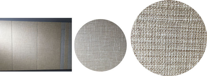

4、仿古砖
仿古砖与抛光砖的生产不同在于:仿古砖更追求色彩图案,增加了施釉等工序,属于釉面砖。
仿古砖在施釉方式上喷釉、淋釉或两者结合,印花上平面印花、辊筒印花、胶辊印花、喷墨或互相结合。
图案以仿木,仿石材、仿皮革为主;也有仿植物花草、仿几何图案、纺织物、仿墙纸、仿金属等。

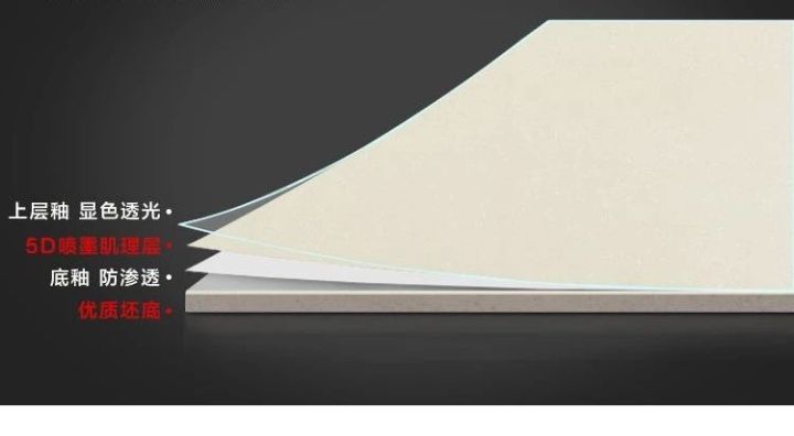

5、全抛釉

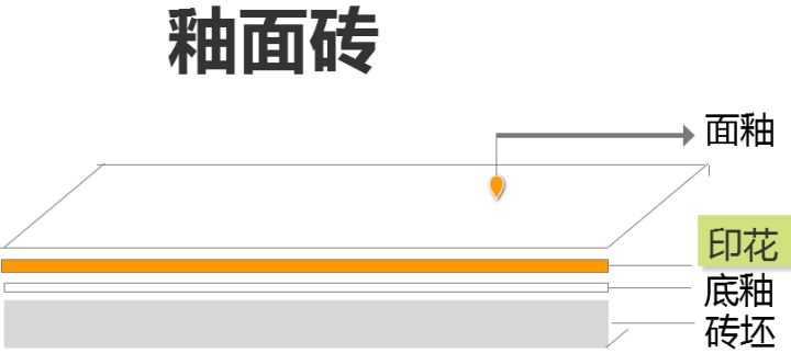

全抛釉砖在亚光釉上印花(或底釉上印花再上一层亚光釉),最后上一层透明釉或透明干粒,烧成后再抛光。
底釉起保护防渗作用,避免颜料渗入砖坯,影响清晰度和质感;
面釉像一层透明的玻璃,可封闭砖面,起防污耐磨作用。
全抛釉结合了抛光砖的光亮、釉面砖的花好看和耐脏,缺点就是不如抛光砖耐磨,还贵。
还有一点,全抛釉表层透明釉只有0.5-1mm,所以通常是软抛(抛头是软的),表面会有很细微的凹凸不平。
超平釉是全抛釉的升级版,表层透明釉2-3mm,用硬抛磨具进行抛光,砖面更平,解决了全抛釉的水波纹缺陷。

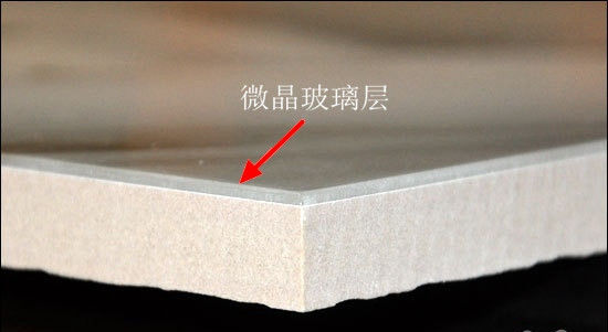

微晶石(微晶玻璃复合板材),瓷砖表面是3—5mm的微晶玻璃,好看、不耐磨、贵。跟抛晶砖、超晶石等适合做纯装饰,多用在客厅背景墙及KTV、别墅等。

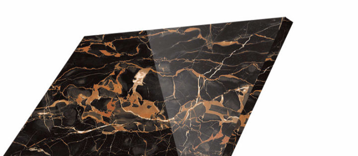

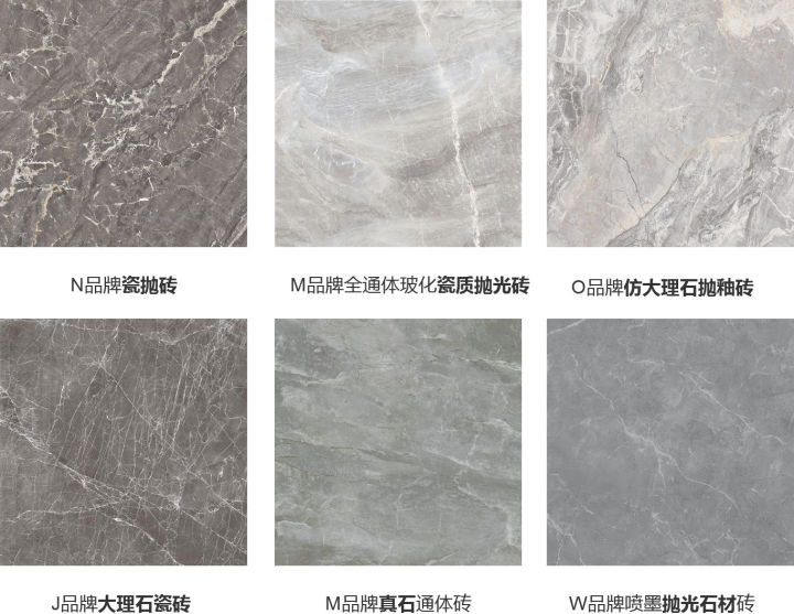

6、大理石瓷砖
大理石瓷砖严谨点应该叫“仿大理石瓷砖”,在制作工艺上类似于全抛釉或瓷抛砖,主要仿天然大理石的纹理、质感。
石材比砖好看有逼格,所以商家努力把概念往大理石、石材方向靠。
在仿大理石花纹的情况下,大理石瓷砖、瓷抛砖、真石、原石、瓷抛石其实差不多。
现在的通体大理石瓷砖,砖胚也带有纹理(≈瓷抛砖),属于高仿,更适合二次加工。
因为铺完砖,都是只看瓷砖正面,看不到背面和侧面。所以我们在选购时,关注点应更多放在正面纹理的清晰度和大面积情况下的不重复率,这样才对得起多花的钱。

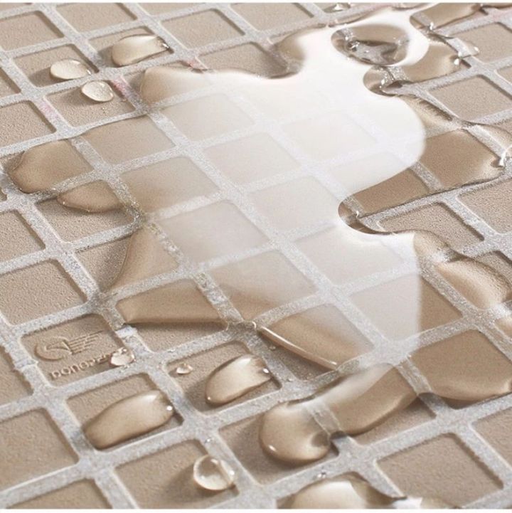

①防滑
家里有老人孩子,更关注瓷砖的防滑效果。很多情况下,瓷砖的防滑性能和光泽度、防污力是矛盾的。
比如抛光砖,本身表面有细小的孔洞,具有比较好的防滑性能,但是同样因为这些孔洞,会导致渗污的情况。很多厂家会做超洁亮的工艺,做一层纳米防污,减少了细小的孔洞,但是防滑能力也受影响了。
比如全抛釉,好看,但表面的釉层比较光滑,大大减少了摩擦阻力,所以影响了防滑效果。
因此就需要在颜值和安全上进行权衡取舍。一般情况下,防滑系数在0.5以上的都属于可选。
防滑能力方面:没有抛光的通体砖(容易脏,不好看)>仿古砖(好看)>抛光砖(亮)>全抛釉(好看,亮)。

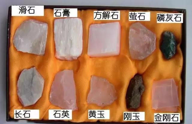

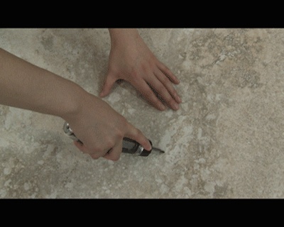

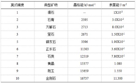

1822年,Friedrich mohs提出用10种矿物来衡量世界上最硬的和最软的物体,这就是所谓的莫氏硬度计。
很多时候你会见拿刀子刮瓷砖来证明砖耐磨,其实普通刀子的莫氏硬度只有5.5,沙子对瓷砖的伤害都比刀子厉害。
用来检验有釉砖耐磨的介质要达到莫氏硬度9级(刚玉),有釉砖的耐磨程度也不是单纯靠划几下来检测的,按多少转出现砖面磨损来分等级。
0级→100转见磨损,1级→150转见磨损,2级→600转见磨损,3级 →750、1500转见磨损,这些都不太适合地面。
多数有釉砖是4级→2100、6000、12000转见磨损,家里随便用。
5级→12000转见磨损),主要是公共场所用,家里没必要用。

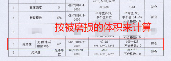

再说无釉砖-耐磨深度。
还是用刚玉级介质,磨150转后,计算被磨损的体积≤175mm³为合格。
自己一般没法检测,目前有点名气的品牌砖,在耐磨方面一般都是合格的。
