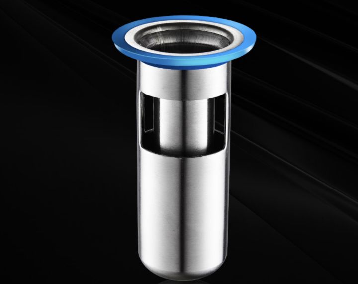

U型地漏
用大管套小管形成的“U”形的存水弯,根据存水弯里能存多少水,又分为浅水封地漏和深水封地漏,现在浅水封基本已经被淘汰,因为防臭防虫全指着存水弯存水把地漏封住,浅水封里能存的水少,没一会就蒸发干了,那还防个毛线。
所以像厨房、阳台这些较少积水的地方,用U型地漏就不太适合,因为天长日久,多深的水封也总会干的。还有个问题就是,脏东西尤其头发容易留在存水弯里冲不走,不仅成为臭味的来源之一,而且时间长了也可能堵塞下水。

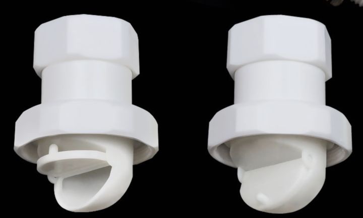

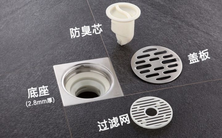

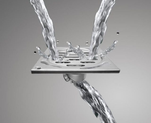

T型地漏
直接排水,水量大,杂质污物随水流直接冲入下水道排出,不会藏污纳垢,堵塞几率小,适用于家中任何需要地漏的地方。

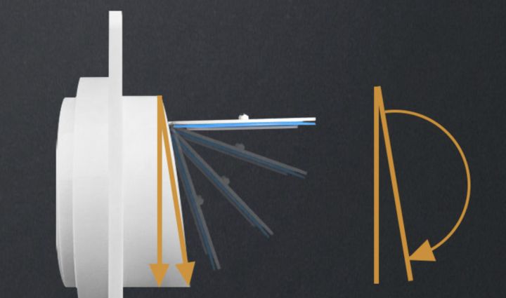

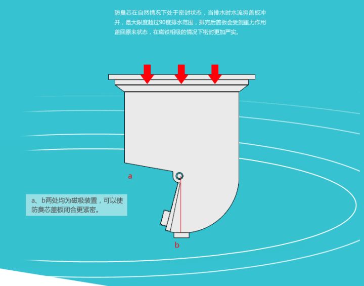

T型地漏的防臭性能全靠它的重力翻板设计,就是底下有个盖板,自然情况下盖板是盖严的,当排水时,水流把盖板强行冲开,排完了水,盖板受重力作用往回掉,加上磁铁吸引,盖板会回归原位并被牢牢吸住。
单说防臭效果,T型≥深水封U型>浅水封U型。不过地漏的选择受很多因素的影响,可以参考之前的:装修要买地漏了,听说弹簧式和水封式都下水慢?

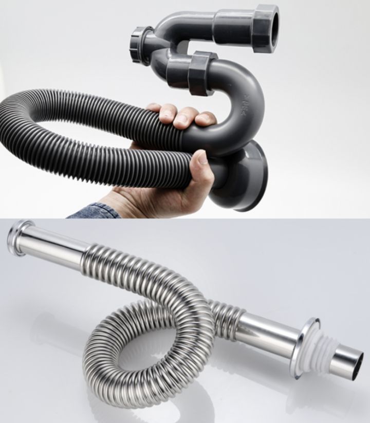

第二个异味来源:洗手盆下水
洗手盆下水管有两种,一种是自带S型存水弯的,直接插进下水道,用玻璃胶密封好,一种不带存水弯的,就先把软管弯成回字型,再插进去,然后用玻璃胶密封好。
所以你看,下水管必须有存水弯,和下水道连接处必须密封,才能防臭防虫。如果出现反味,很可能是密封不严造成的。
目前为了防止反味,市场上还有很多新东西,比如这种用在洗手盆和下水管之间的“密封盖”,说白了就是把T型地漏芯塞进洗手盆下水管里,除特殊情况外不推荐,因为加个东西,或多或少会对下水速度有影响,时间长了也可能堵。

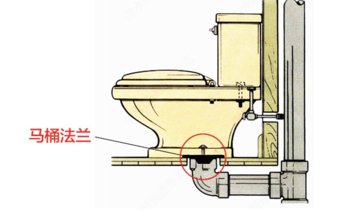

第三个异味来源:马桶

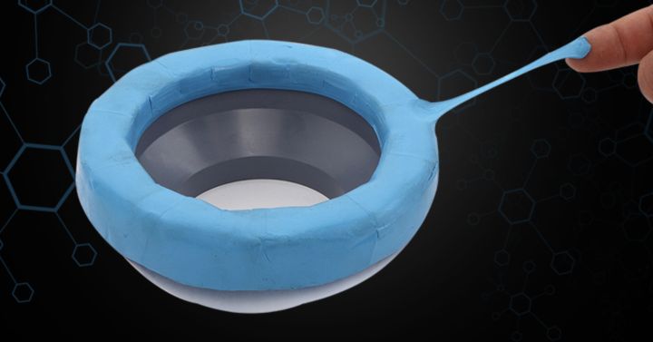

当然臭味并不是从马桶里冒出来的……前面也说了,水封可以起到防臭作用,想想每次冲完马桶又涌上来的水……马桶反味的原因多是法兰圈没有密封好。
法兰圈是神马?就是用来封住马桶和排污口、地面瓷砖之间的缝隙的某物,可以防止马桶的污水冲到排污管外,以及防止反味。
法兰圈在地面接口处为ABS材质,密封处为可塑性很强的橡皮泥材质,通过裹住马桶排污口和马桶自身重力压紧达到密封效果。
