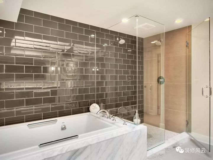

跟水打交道最多的卫生间,防水都要做得足足的。
但卫生间门口,却是最容易被人们忽视的地方。

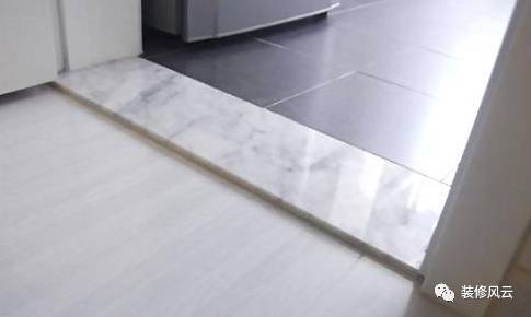

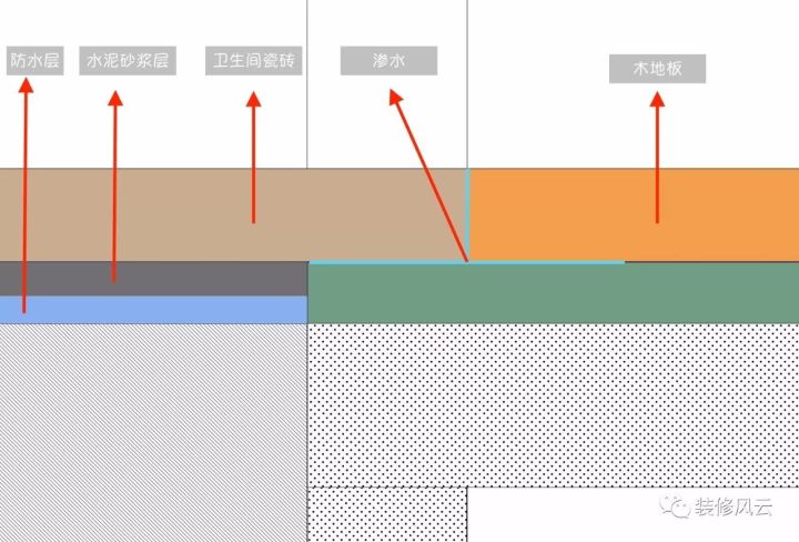

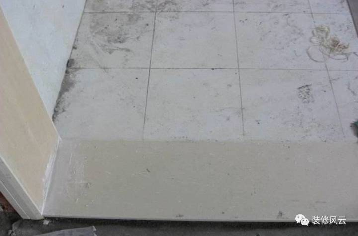

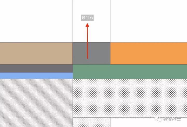

如下图,如果卫生间内的瓷砖,和卫生间外的木地板直接接触,这时候水就会慢慢渗透到木地板,甚至是其他地方,造成木地板的起拱和墙面的返潮。
这时候,如果能有个防水的东西,在这两者之间挡一下,就能起到阻隔水的作用。
过门石就是用来干这个事情的。
因为过门石的材质是石材,能阻隔水。
用过门石把瓷砖和木地板隔离开来,的确可以起到很不错的防水作用,但还可以做到更好。

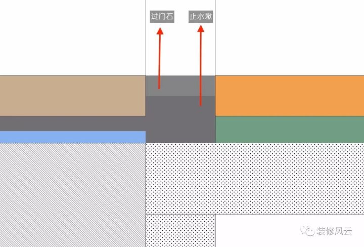

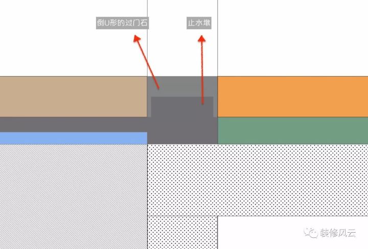

虽然表面的水分被过门石阻隔,但过门石下方的水,还是可能会渗透过去。这时候,在过门石下方,再加上一个止水墩,然后止水墩上也刷上防水,止水墩+过门石,双重保险。
如果还想再保险一点儿,还可以试试这种倒U型的过门石。
倒U型的过门石+止水墩,算是最完美的解决门口渗水的组合了,不过大部分人采用的还是一字型的过门石,采用倒U型的过门石的人很少。
关于止水墩,还想多说两句。

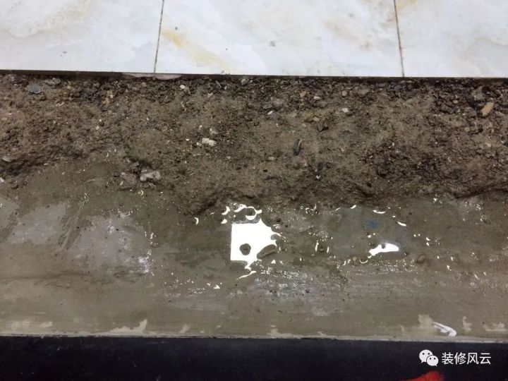

每家装修的情况都不太一样,卫生间门口是不是要做止水墩,每个人的看法也都不太一样,如果卫生间布局和使用习惯,会让门口经常有水光顾的话,止水墩还是非常建议的。
有的工人师傅,也许并不会主动去帮你做这个止水墩,所以如果你要做,建议你提前跟他说好,卫生间防水做完后,就可以在门口做一个凸起的止水墩了。
做好了的止水墩,也都建议再刷上一层防水,效果会更好。
止水墩不要太高,太高可能会影响到正常的走动,一般来说,1-2cm的高度就合适了,最后再加上过门石,会比卫生间的瓷砖要高一些。

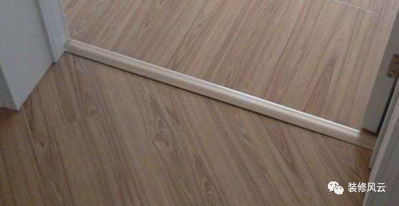

全屋都铺地板的朋友,基本上不会使用过门石来作为过渡,有过渡的需求,直接使用地板压条就行了。

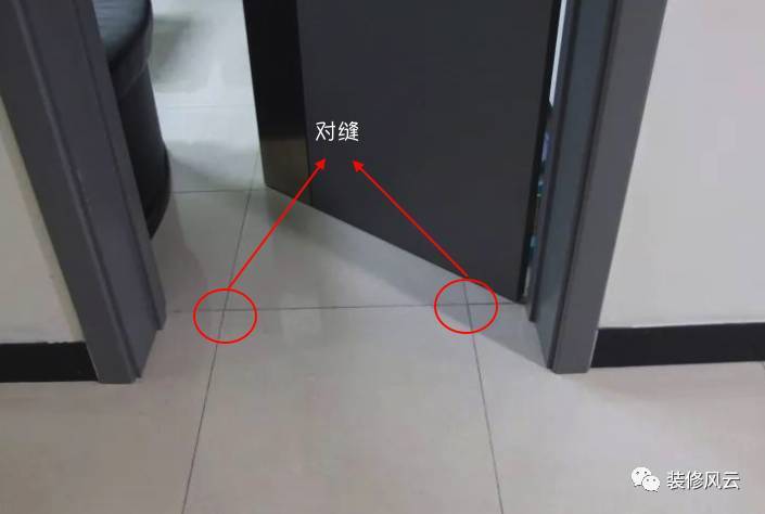

首先讲讲全瓷砖的形式,如果两个空间都是瓷砖,就比如在客厅和卧室之间吧,如果不准备过渡,直接通铺瓷砖,为了好看,瓷砖跟瓷砖是需要对缝的。
看起来简单的对缝,其实是比较难实现的。
瓷砖本来的误差和施工师傅手艺是一方面的原因,另一方面,即使在门口对缝对得整整齐齐的,可能会导致卧室为了配合门口的整块瓷砖,两边都要用裁切的瓷砖来配合。这样就更不好看了。
总之,强求对缝是有难度的。
这时候,过门石就出现了,让它做个过渡,施工会方便很多。

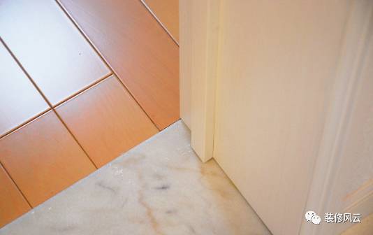

如果是瓷砖+木地板的形式,倒是不会遇到上面说的对缝的问题。
可以直接把瓷砖和木地板拼接在一起,但是施工要求会高一些。
这时候,也可以使用过门石来做过渡。

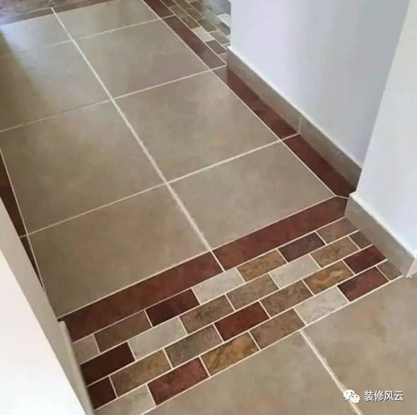

上面说到,瓷砖跟瓷砖之间,如果使用通铺,为了好看,需要对缝,如果有个过门石做过渡,施工就会方便很多。

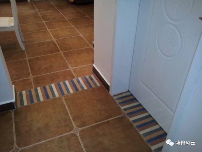

其实,这个过渡的作用,也不一定非要用过门石来完成,使用瓷砖也可以。

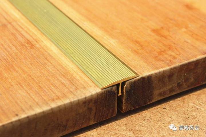

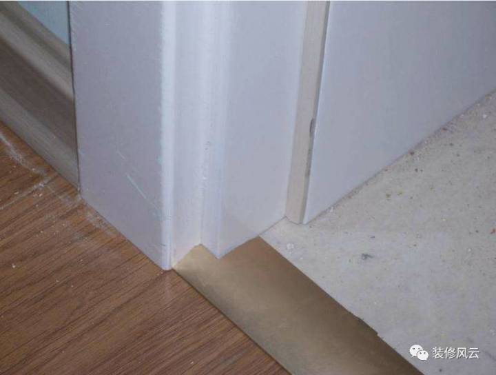

以及,木地板跟瓷砖之间对接,除了使用过门石之外,还可以使用压条来做过渡。
一般的房间,抛弃过门石,其实没什么大问题,因为过门石起到的过渡功能,你完全可以用其他的东西来替代。甚至,你对颜值不在意,瓷砖直接错落的拼在一起,也是可以的。

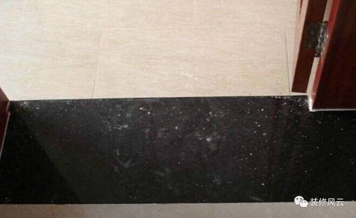

其实大多数人对于过门石“丑”的印象,主要就是来源于黑金砂带给我们的恐惧。
其实想想,不管什么情况,都搁一块儿黑金砂的过门石。
想不丑,真的很难啊。
选择合适的过门石
选择和地面相似颜色的过门石,可能是不错的选择。

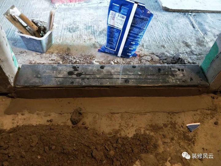

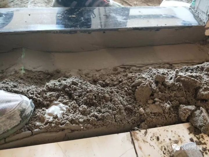

总的来说,在卫生间这种经常有水的地方,做个过门石,还是挺有用的。如果决定要做了,还是要注意一下过门石的安装问题。

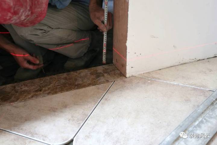

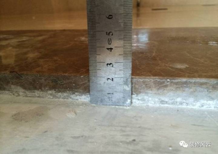

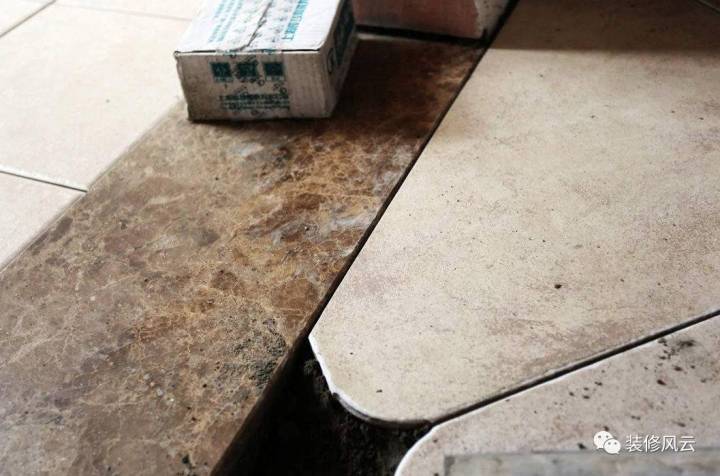

上面也提到了,安装在卫生间的过门石,一般会比地面高一点儿,可以起到阻隔水的作用。不过这个高度也不要太高,不然过门石给做成了绊脚石,就不好了。
通常比卫生间的瓷砖高3-5mm,就已经很合适了。
过门石的边角,也要做倒角。

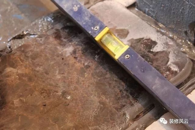

最后,过门石的找平也不能忽视。
安装后,还可以在过门石的四周,打上一层胶,防水的效果更好。
