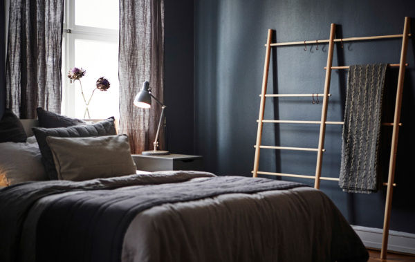

卧室作为主要的休息空间,需要柔和、放松的灯光环境。
人的视线除了站立平视,更多是睡前平躺向上的,因此宜设置分散、间接、亮度较低的光源,不宜采用光线向下直射的灯具,比如没有柔光灯罩遮挡的吊灯等。
像屋主JUN的卧室就是,选了北欧设计的经典之作——PH5吊灯,这款灯的设计理念就是“见光不见灯”,从外部看不到光源,用在卧室正合适,人在躺在床上不会被光线直射眼睛。
但是光源被遮挡,带来的弊端就是亮度不足,所以只靠一盏灯没办法照亮整个房间,床头需要补充一盏台灯。

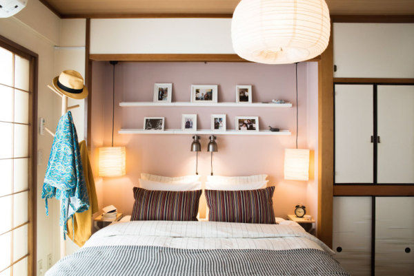

床头两侧一般用壁灯或台灯,为睡前阅读提供照明,二者各有优势:壁灯不占据床头柜空间,台灯不必在墙上预留线口,如果装修完了才想起来床头要装灯,那么壁灯就得走明线了。

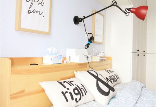

床头灯也推荐摇臂式。阅读时把灯头转向自己,休息时转向别处,可任意调整光线的角度;左右各有开关,分别控制两盏灯,避免打扰另一半睡眠。

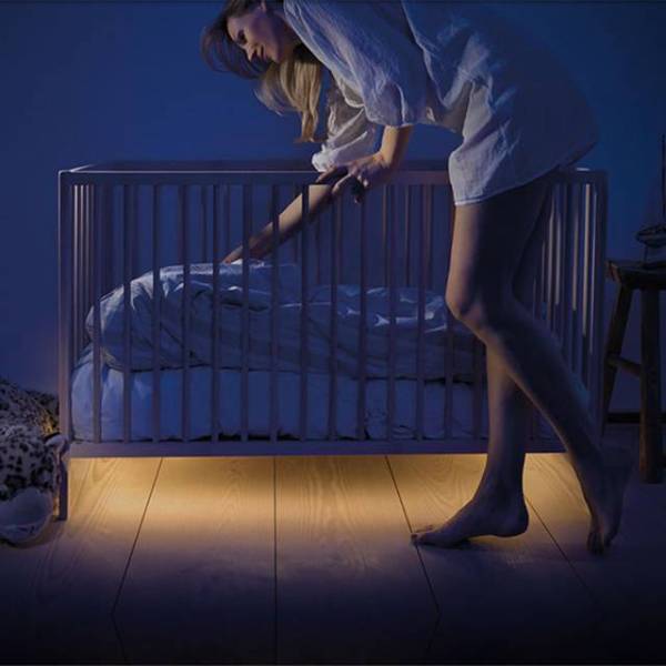

近地面处推荐安装小夜灯,最好带人体感应,黑暗中有人经过可自动亮起,微亮不刺眼,正好照亮脚边,持续几十秒后自动熄灭,方便又省电,尤其适合需要夜里照顾婴儿的家庭。

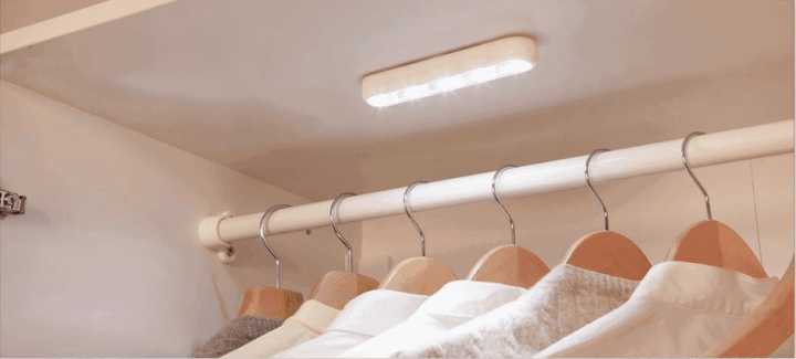

衣柜内安装红外感应的LED灯,开门亮、关门灭,方便拿取衣物。安装时可以预留电线,也可以使用充电电池。
