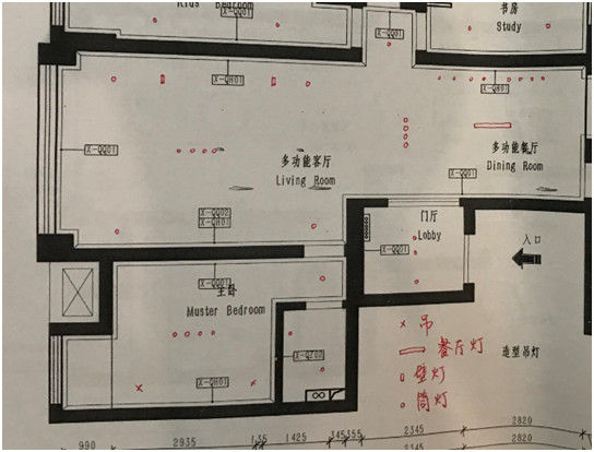

许多室内设计师爱犯的错误,就是不明白“哪里需要照明”这句话的意义,喜欢单纯在CAD平面图上,等距离、横平竖直地放一些灯。
这样放,图纸很好看。
但实际上——
▲门洞上面那个灯照的啥?这完全是只看图纸不考虑实际造成的结果。
▲柜子上面那个灯照的啥?照柜子吗?连柜子里都照不到。
以上都是客厅灯光的反面教材。
▲这张设计图,看似专业,其实错误很多。
尤其炫酷的地方,在餐厅,一排8个灯。只能说设计师想太多。这不算常见失误,算天秀。
再看客厅,茶几上方一排4个筒灯,少说25W,照到茶几表面,照度1000多勒克斯应该是有的。根据国标,教室桌面的照度也就500勒克斯。
那么问题就来了,这一个小小的茶几,能看见上面的零食或者烟灰缸,能稍微分辨、方便取放即可,不需要在茶几上进行任何工作,弄这么亮,图个啥?

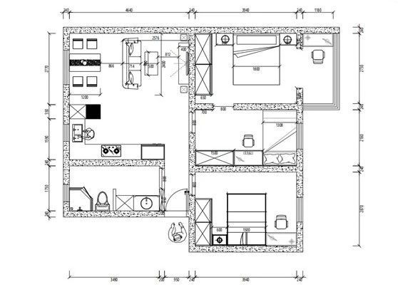

▲案例的户型平面图
这个范例适用于休闲模式,也可以叫看电视模式、一人模式(至于多人模式,需要创造出通亮的场景,均匀地布光,后面再补充)。

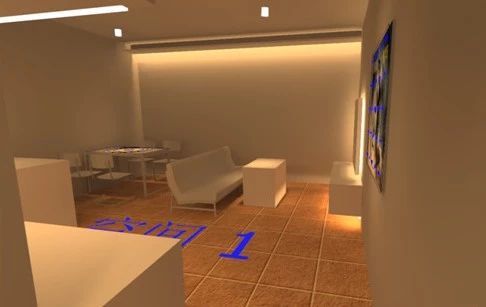

餐厅
餐桌使用一个射灯,人脸通过光在桌面的反射和漫反射,能看到大致的模样。但是我将餐桌一侧的墙面用灯带微微照亮,同时,吃饭的时候,开启厨房的橱柜灯条,这样人眼看两边的舒适度都有了,不会疲劳,私密性也强,心情愉快。
客厅
看电视的时候,不需要照亮沙发(人坐沙发,射灯也照沙发,其实人是不舒服的)。用一个射灯去照茶几。电视后面使用一圈USB灯带,降低电视机与周围的明暗对比,保证人眼的舒适度。用一个筒灯给电视右边的张学友专辑重点照明,当人眼向右看了,再看回电视的时候,明暗对比不大,不会疲劳。

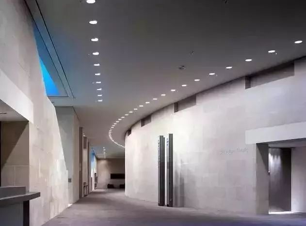

首先,任何灯都不需要贴着墙或柜子。筒灯至少离墙半米,射灯看情况,但一般也不会贴着墙装。

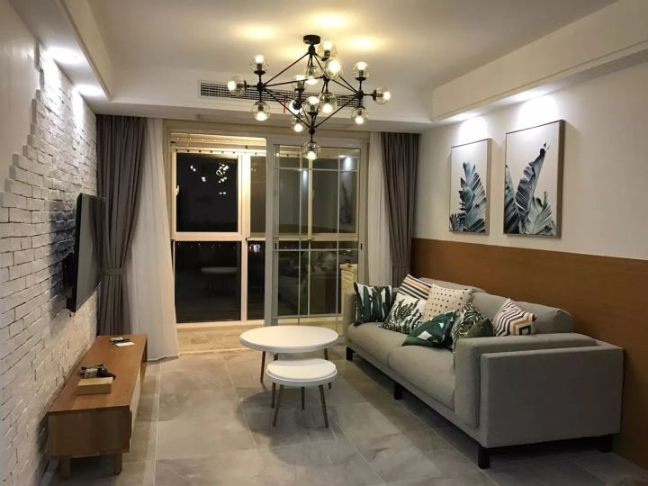

灯贴墙太近是什么效果——
两个毛病:灯在墙面形成照度很高的光斑,丑;右边2个灯本意是想照亮画,就因为灯位置不对,实际没有照亮,画是暗的,违背了“灯光落在被照物上”的基本原则。
有人说,吊顶就这么宽,不装这还能装哪?
我知道边顶是因为里面有管线,然后边顶很窄,所以灯只能嵌入那个位置。因此,可以考虑用外置的明装射灯,轨道式或者吸顶式的都有。

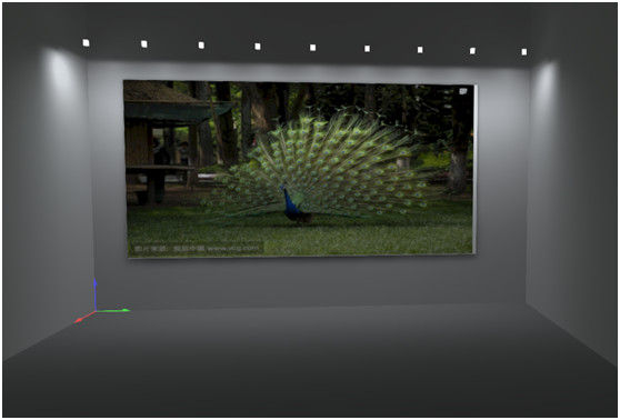

然后,不推荐画带玻璃框。因为那样的画很难照好。上一张图来解释——

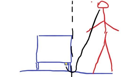

灵魂画手,在线做图
模拟了普通住宅的层高,根据“反射角=入射角”,如果画外面是玻璃,那么会有光直接反射到眼睛里面,很不舒服,人也看不清楚画的东西。

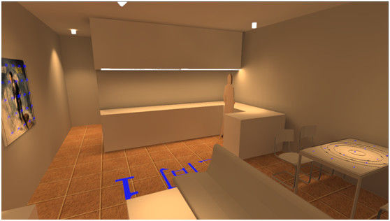

顺带一提,反射光还容易出现在鞋柜底下——
似魔鬼的画风,习惯就好
如果地面是反射率很高的瓷砖,灯带简单的贴在柜子底部,然后根据“反射角=入射角”,人眼能在地砖上看见灯带,甚至灯带上的灯珠都颗颗清晰可见,真的很丑。住宅里尽可能用低反射率的亚光材料,光才会柔和、温馨。

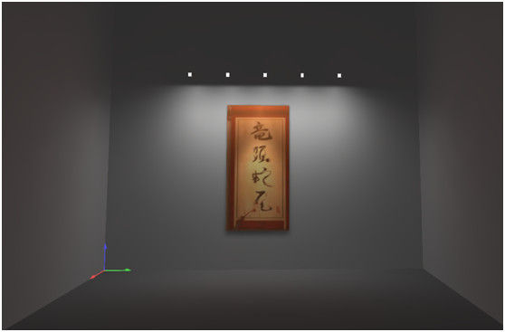

照画还要看画的类型:中国画的理想照明是均匀的、大范围的光,类似于洗墙。油画等复杂一些,要看画面表达了什么。
恰好游戏里“龙头蛇尾”加刀的这个场景,可以做范例——
如果只有龙头蛇尾,下面没有刀,也就是单纯地照画,可以用几个洗墙灯,给出均匀的、大范围的光——

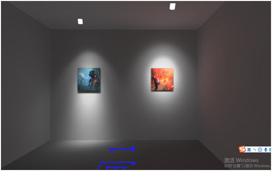

接下来是小一些的画——
灯的位置,一个近些,一个远些,都可以。灯离墙的距离,没有固定的标准(只是别太近了,前面说过,那样就照不到画上了),看自己喜好,以及画具体要表达什么。

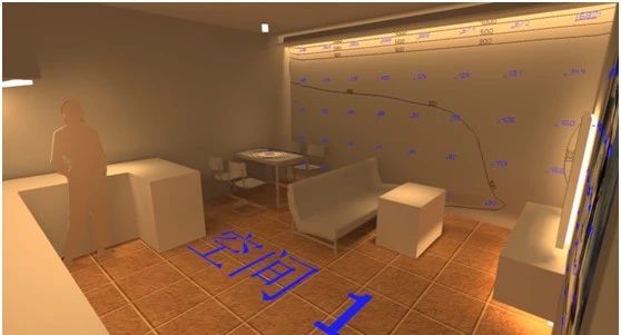

这里多说两句。一个空间中,只要立面亮起来,人就不会觉得这个空间暗。这个事是真的,虽然好多人不太信。
灯光设计中,不需要单独给地面设计灯光,因为我们不会没事低头看地板,即使是走路的时候。人在住宅中,基本处于平视,人眼水平线上下20°、总共40°的范围才是最重要的,这个范围够亮、视觉舒适(和周围明暗对比和谐)就OK。
例如下图,墙面是亮的,地面是有影的,因为使用了偏光型灯具,配光曲线是偏的,没有对地面进行照明。但人在这个空间行走是足够安全的,同时立面的照明,满足了视觉舒适。

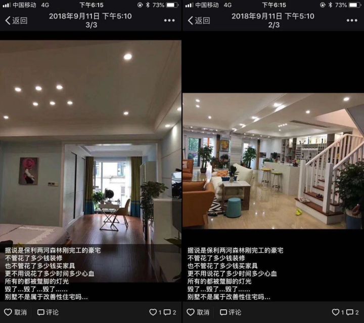

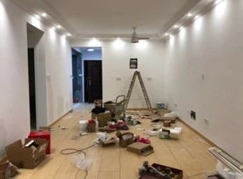

死活非要把地面也照得透心亮是什么效果呢?
就是这样的——
看上去一点都不高档。
