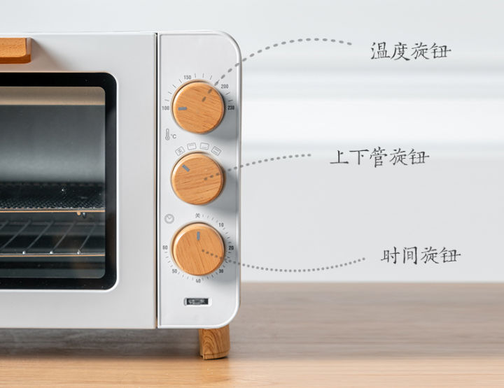

9-30L
这样的小烤箱主要欣赏颜值,大多时间用来装饰厨房。
▲仅有9L的小烤箱
这类烤箱适合1-2人使用,体型较小,功能也比较简单,或者纯粹奔着颜值,不用时还能做个装饰品,直接放在橱柜上,靠近电源,可以随时移动。
▲只适合制作体积小的料理
因为体积问题限制颇多,制作一些烤面包之类体积小、扁平的简单料理,解决一下早餐或午后甜点可以,烤制技术要求比较高的西点时,因为蛋糕顶部离发热管太近,可能会出现焦裂等现象,朋友聚会烤制主菜,就更难以招架了。

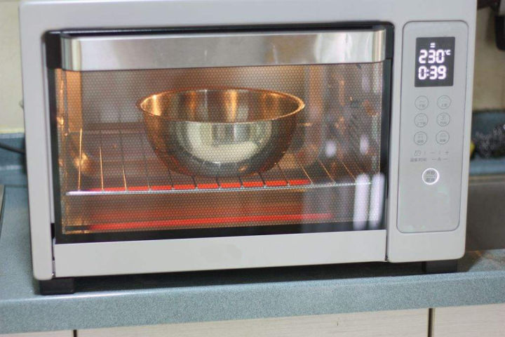

25L-45L
适合有猫有狗有娃的家庭,实用为主。
▲38L家用电烤箱
一般家庭3-4口人的话至少25升以上,小于25的话就不要考虑了。
25升是什么概念呢,转烤一只童子鸡时不会碰到顶和底座,你肯定不会想全方位旋转烤鸡时卡在内里箱璧上吧,嗯,请自行脑补油渍拖动的轨迹。
▲这不是童子鸡也不是25L,请领会精神
这个容量区间基本可以满足全部烤制要求,朋友来聚餐大可以一展身手。

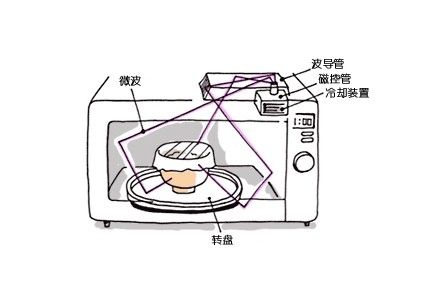

烤箱和微波炉,它们的加热原理完全不一样。
烤箱是使箱体内的空气温度升高,对食物进行烘烤;微波炉是通过磁控管在电源的激励下产生电磁波穿透食物,食物内的极性分子(水、脂肪、蛋白质、糖等)被吸引后快速振荡,于是食物变热。
▲微波炉加热原理
简单来说就是:烤箱由外至里的对食物进行加热,微波炉则是由内而外。

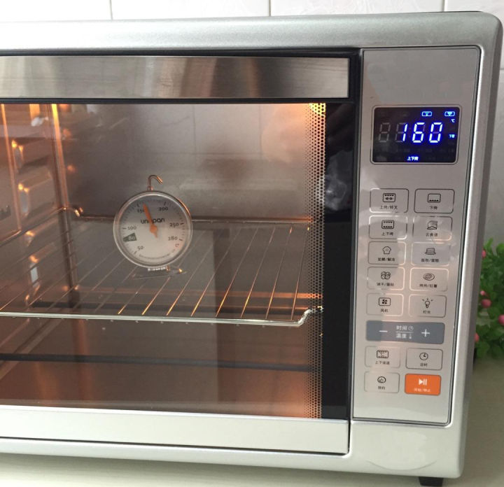

其次是温度差问题。
注意几乎所有家用电烤箱都存在实际温度偏差的问题(国家规定温差30度范围内都是正常的),导致烘焙时严格按照配方中的温度和时间反而会失败。
检测温度差的方法也很简单,买一个或者找烘焙的朋友借一个烤箱温度计。
▲烤箱专用温度计
将温度计放在烤盘正中,烤盘置于烤箱中层,烤箱上下火温度调至最高,时间设置30分钟,20分钟时查看烤箱温度计实时温度,用设置温度-实测温度=温差,国际温差30˚C内属于正常范围值。
▲检测温度差
越好的烤箱温度差越小,但一般在选购时我们无法检测,只能买回家测试或者网购后趁着七天无理由期间测试。
检测出了温差不一定要退换,只要掌握了自家烤箱的温差,在以后料理时可以根据温差调整温度,就不至于每次都烤糊还不知道原因。
