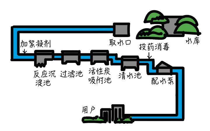

而国内自来水却一直无法实现。这跟体质和习惯有关,也跟水质有关。水资源的污染、老旧水管等问题,让所有入户水必须投药消毒,仔细嗅闻还带有消毒水的味道,让人无法下口。
自来水生成过程

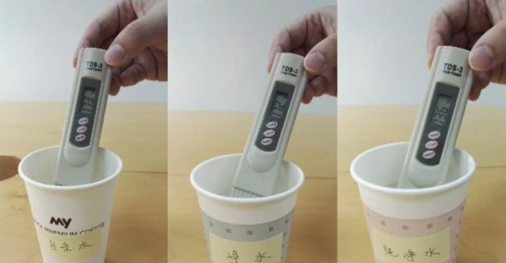

市面上有一种名叫“TDS水质检测笔”的产品,号称能可以鉴别自来水能否直饮,数值越低表示水越干净。
实际上TDS笔作为一种检测溶解性固体的工具,仅仅能检测出水中导电物质的含量,比如钙镁离子。不管是细菌、病毒还是蚊虫尸体,只要它不导电,统统识别不出来。

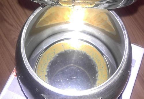

所以,TDS不能成为判断水质的标准,大家买来玩玩,做个旁证就好。TDS高的自来水,可以理解为更容易结水垢。

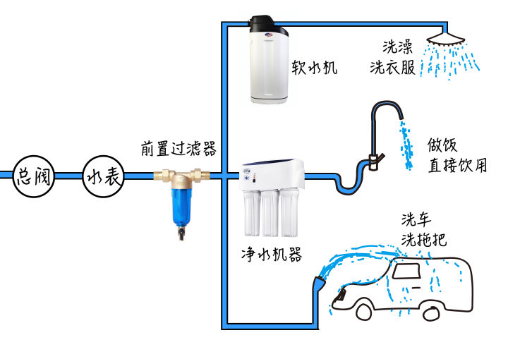

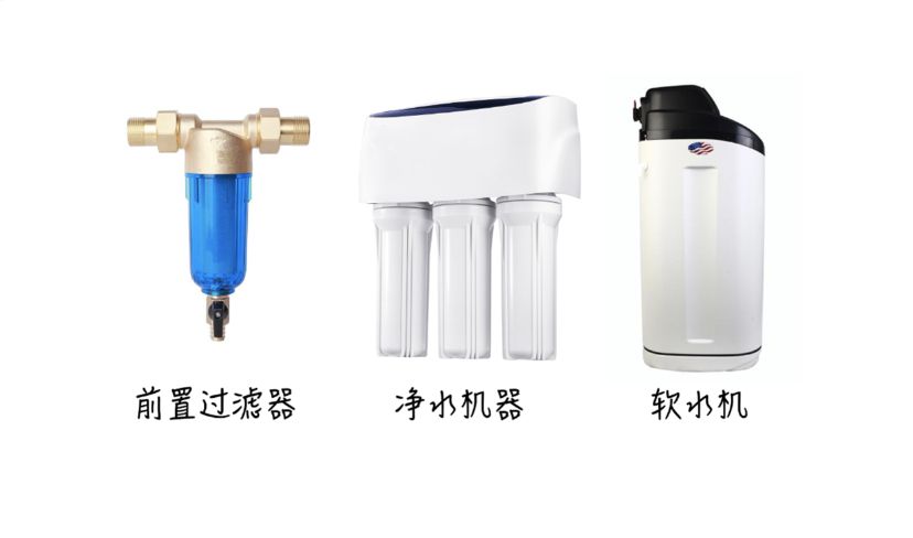

无法改变大环境,改善自家环境还是可以的,利用前置过滤器净水机器,辅以软水机,这三样设备可以搭建一个最简单最基础的家庭净水系统。
在这套净水系统里,自来水进了家以后,处理过程大概是下面这样:
先经过前置过滤器,滤掉泥沙黄汤,厨房洗刷、卫生间冲马桶直接用前置过滤器处理过的水。
净水机器处理后的水用来饮用、做饭。
如果对生活用水也有要求,还可以加装软水机,降低水中的钙镁离子,降低管道龙头堵塞的可能。

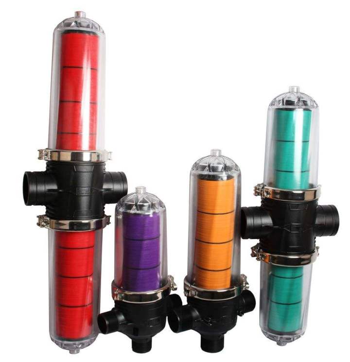

有几种不同的滤网可选,叠片式、顺冲式、反冲式等。
叠片式现在用的不多了,原理就是将很多个塑料片连接叠在一起,形成很多100um左右的缝隙,过滤时,杂质颗粒被截留在叠片交叉点。
▲叠片式前置过滤器

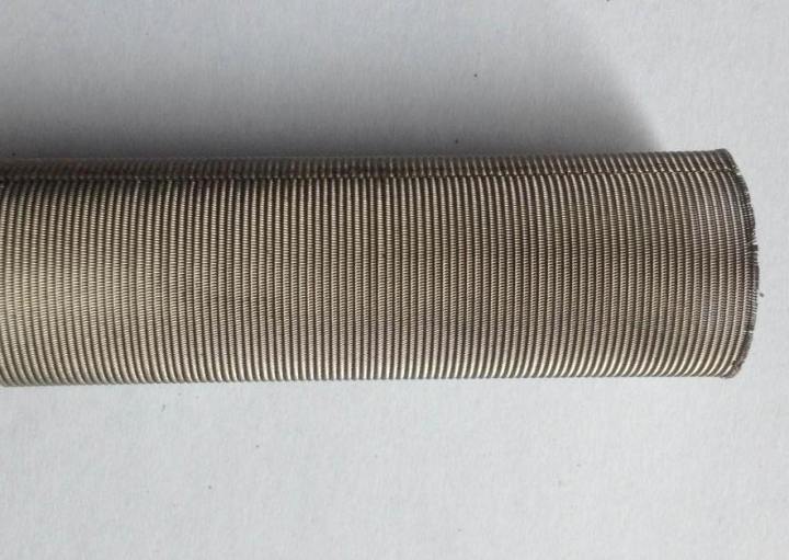

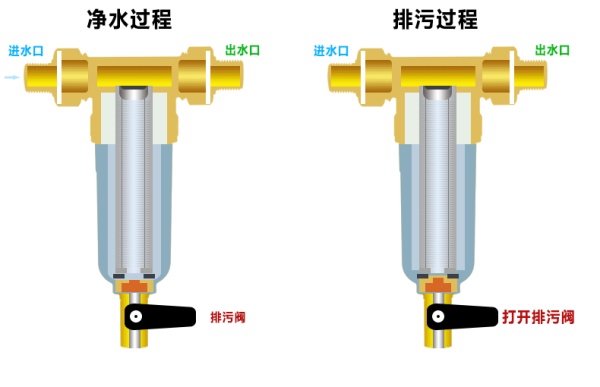

顺冲式采用50-100μm的不锈钢滤网,通过自来水的压力从管道的内壁渗透到外壁,泥沙、铁锈等杂质会被网孔截留。
反冲式更像是顺冲式的升级版,功能和它一样,只是增加了一个反冲洗功能。
如果水质较差滤孔被堵住,可以从反面冲滤网,一般嵌在网孔里的杂质就会被冲走。

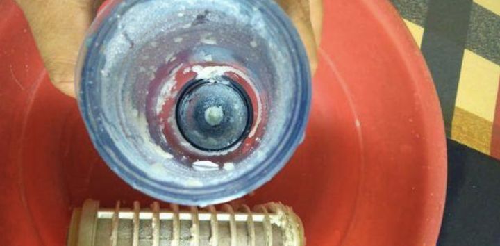

前置过滤器一般都安装在入户水表后,所有水都要经过它的过滤,如果泥沙很多,使用一段时间以后,水流会感觉减慢

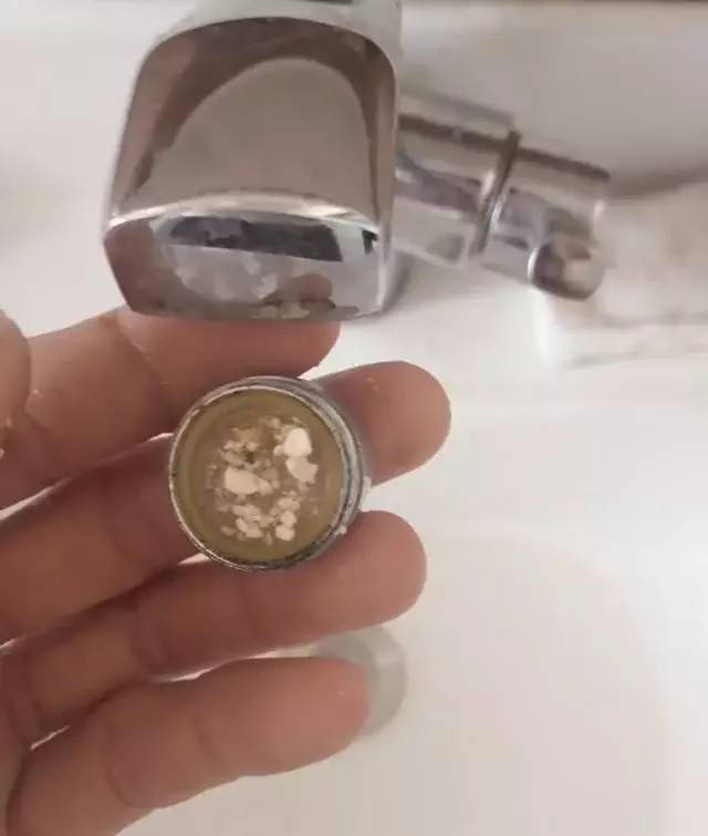

这种时候大多是过滤网孔被堵塞了,你需要拆卸过滤网做清洗工作。
▲里面全是水垢
选购时滤网的孔径在30-50μm之间较好,如果数值大于100μm的过滤器效果就比较差了,但小于30μm又更容易堵塞,范围外的尽量不要选择。

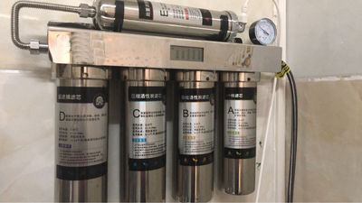

②净水机
前置过滤的水进入家中后,想要直接饮用,还要将水中更细小的杂质滤除,这时候就需要用到净水机的多层滤网了。
▲靠左是净水机
其实“净水机”这个统称并不十分准确,净水机器按理应该分为净水机纯水机(文中统称为净水机器)。

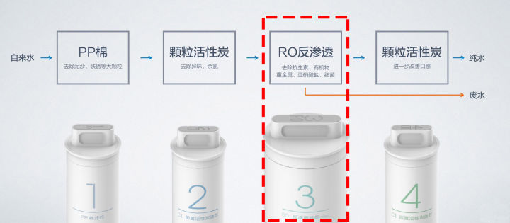

一台净水机器无外乎有几种滤芯:PP棉、活性炭、超滤膜、RO膜,这些滤芯在不同的机器里大多只是顺序不同。

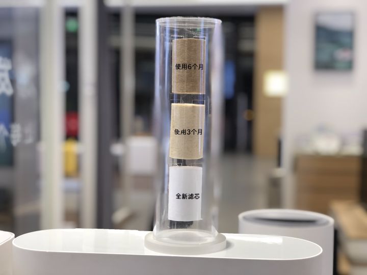

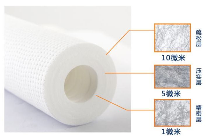

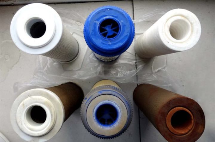

PP棉滤芯经常被放在第一级过滤,基本上所有净水机器中都有它的身影,主要作用是将自来水中的大颗粒杂质先滤除。
可以理解为,将一大张带有孔隙的“布”绕着有孔水管缠上很多层,越是靠近水管的内层纤维越细越紧密,靠近外层的纤维比较粗比较疏松,每一层“ 布”都能拦截水中的杂质,过滤精度在1-5μm。
水从PP棉的外部往内部流动,经过层层过滤,越靠近滤芯里层,孔径越小过滤的精度也越高,这些杂质会卡在各层的“布”上,堵住孔隙,造成堵塞,直观上就是PP棉的颜色变化。
所以PP棉的滤芯大多需要经常更换,水质差可能3~4个月就需要更换,而水质较好的最好也不要超过6个月,好在PP棉作为初级滤芯,价格都比较便宜,换一次在50-80元之间。

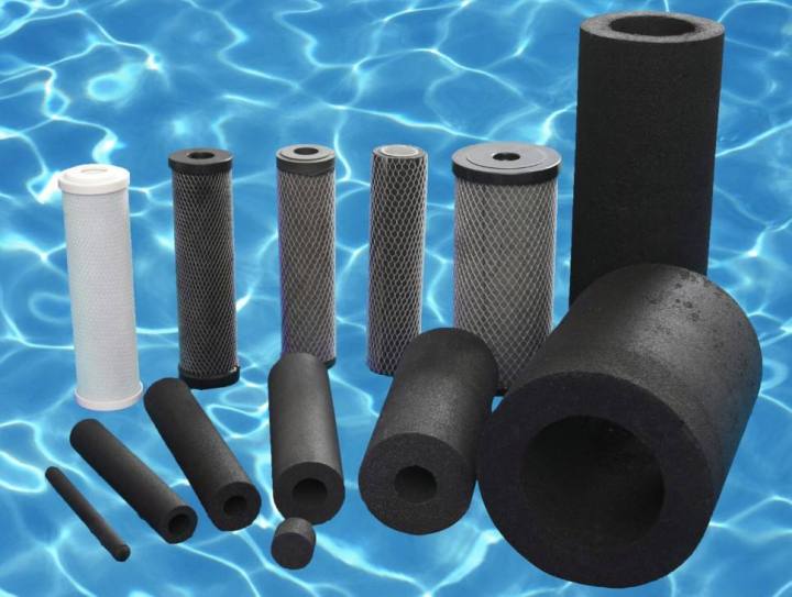

活性炭就是很多黑色颗粒状的炭,有吸附和祛污、脱色、过滤净化的作用,吸附力超强,甚至有人用来放在冰箱吸味。
很多净水机器都配置了前置活性炭滤芯后置活性炭滤芯。
这种情况下,前置活性炭的颗粒较粗,用来吸附水中的杂质、异味、余氯等有害物质,后置则设置在整个过滤的最后一道,用来提升口感并去除重金属铅等。

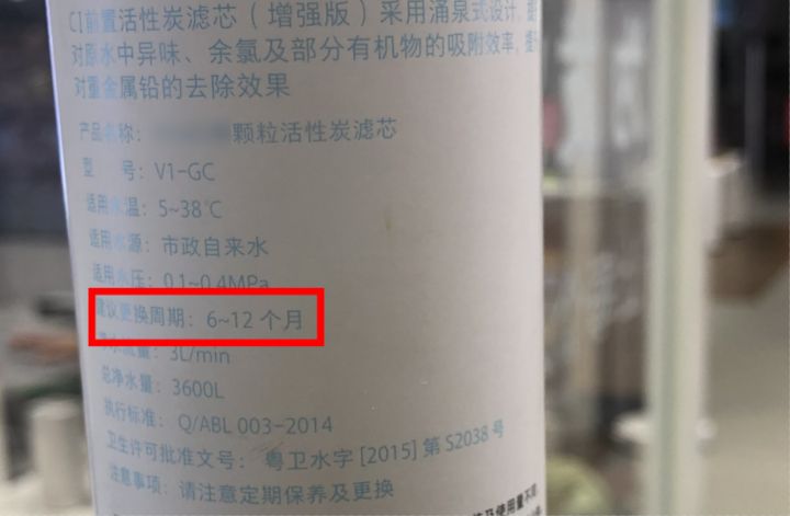

活性炭滤芯的使用期限比pp棉稍微长些,一般在6个月-12个月之间需要更换,市场上的价格在60-100元之间。

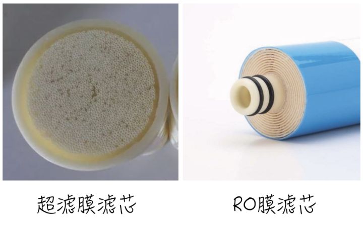

接下来两种滤芯,算是净水机器里最重要的东西了,超滤膜滤芯RO膜滤芯

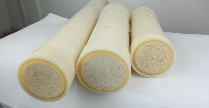

超滤膜滤芯过滤精度在0.01μm,可以滤除胶体、细菌、藻类等一些大分子污染物,但是不能过滤金属离子。
配备超滤膜的净水机器就是前面说到的净水机/超滤机,大部分不需要用电,依靠水的自身压力进行过滤。需要关注水压情况,在1-3kg之间即可。
同时,超滤膜净水机工作不产生废水,不费水不费电,居家过日子小能手。
超滤膜的过滤精度在0.01μm,无法得到单纯的H2O,水质好的地区可以直饮,较差的地区还是建议加热烧开后饮用,时间长了水壶中还是会有少量水垢出现。

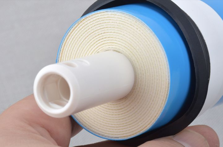

最后说RO膜滤芯,使用这种滤芯的机器一般称为纯水机,滤芯的制作原理一样,只不过RO膜中的孔隙更加小。
0.1nm的孔隙可以阻拦住基本上所有的杂质和重金属,使之得到单纯的H2O,这个孔径的大小大概只有头发丝的一百万分之一。
RO是英文“reverse osmosis”的缩写,中文意思是“反渗透”,RO膜在医疗领域也有应用,还有一个外号叫“人工肾脏”。

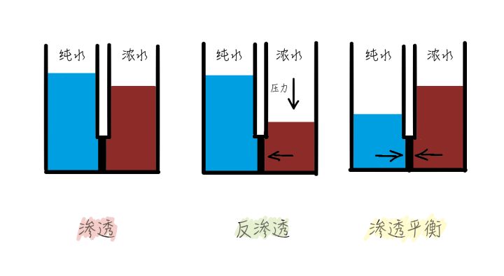

它工作的原理是:一般水的流动方式是由低浓度流向高浓度,水一旦加压之后,将由高浓度流向低浓度,形成反渗透
纯水机需要插电使用,电带动泵给水施压,否则水不容易穿过RO膜进行过滤,这是一个必需的物理过程。现阶段一些宣传不用电的RO膜纯水机多半是炒作,至少要保持疑问。

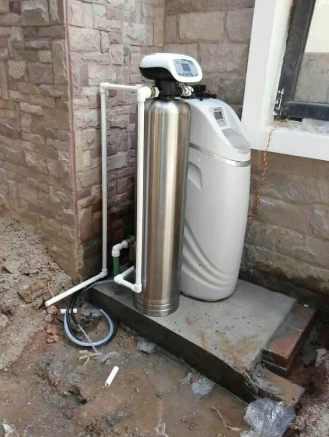

③软水机
至于软水机,算是一种提升用水质量的机器吧,有也行没有也无所谓。
常听到一种说法——“这水有点硬。”
硬其实指的是水里钙镁离子含量比较高,烧水会起水垢,热水器等用水电器也会结垢,会降低电器的使用寿命,花洒、龙头以及按摩浴缸等设备,也容易堵塞。
跟硬对应的就是软,软水就是经过处理、钙镁离子含量不那么高、不容易有水垢的水。

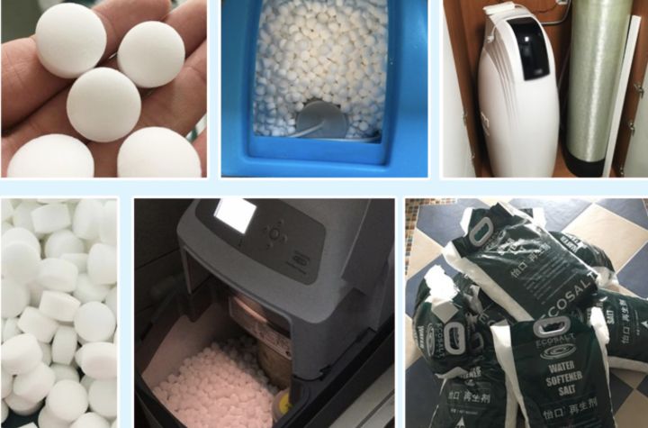

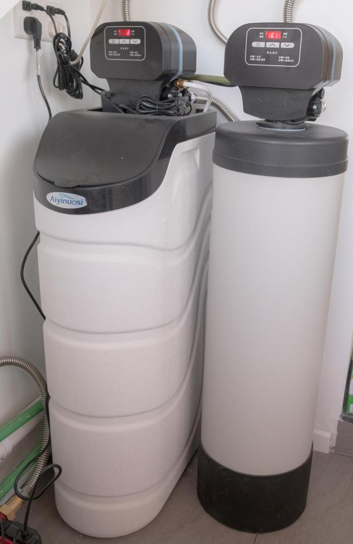

软水机的原理是通过树脂材料吸附钙镁离子,使得水中的硬度下降,每过一段时间树脂会“失效”,要加入专用的盐使它还原再生。
软水机不用更换滤芯,定期加盐即可,省了滤芯钱,但机器的价格比净水机器要贵上一些,普遍在3000-10000元之间。
▲软水机加盐
软水机的体积不小,还是很占地方的,一定要留好预定位置。
一般家用买1吨/小时的就够用了。机器对水压有要求,大多在1.4-3.5kg之间
▲左为软水机,有一米来高
最后,软水因为含有大量钠离子,对铁管有一定的腐蚀性,而且不可以饮用

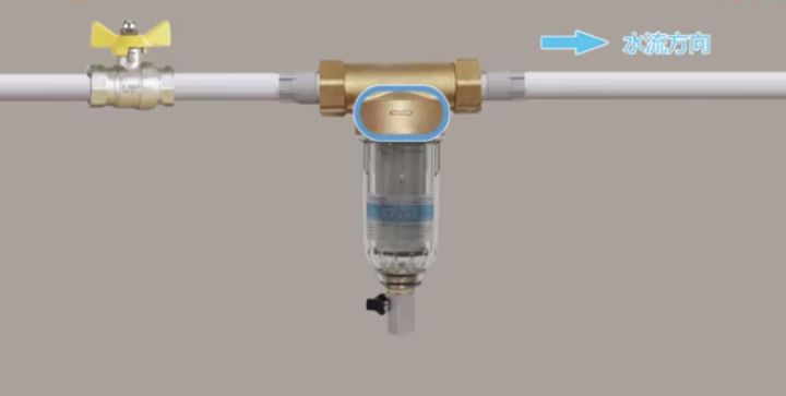

前置过滤器作为家中净水的第一道防线,要安装在总阀和水表之后,安装时要注意水流方向,一般机器上会标明。

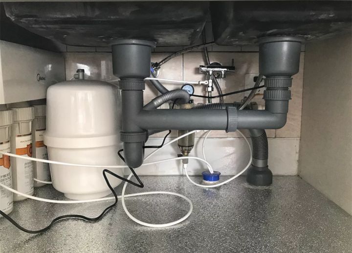

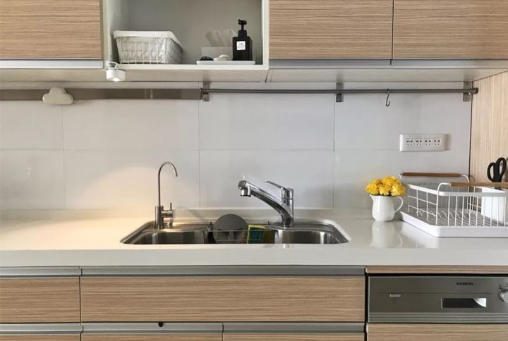

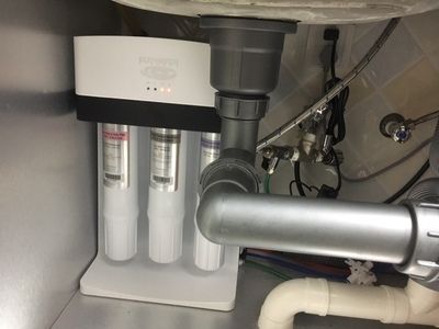

净水机器安装在接近上下水,且不会受到阳光直射的地方,大多数人选择水槽下的橱柜中。

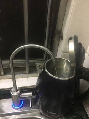

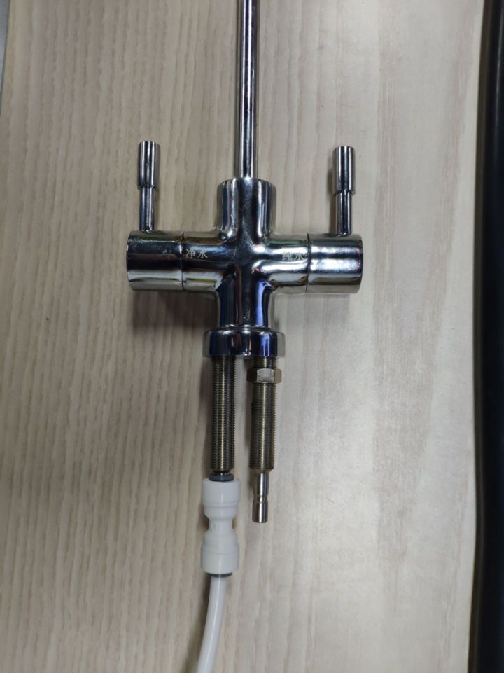

净水机器一般会使用单独的水龙头,可以安装在水槽皂液器预留孔上,或者水槽另外打孔,水龙头也有单开式双开式
▲单开式龙头
双开式给同时可出净水和纯水的机器使用,将净水管和纯水管相应接好,不要接错。
▲双开式龙头
全部接好后最少放个20分钟再说,有的净水机器会有水质量显示,在机器上或者直接在水龙头上显示,蓝色表示可以直饮,橙色表示不能直饮等等。
完成这一切,你就可以和欧美同步,直接在水龙头喝水啦。
